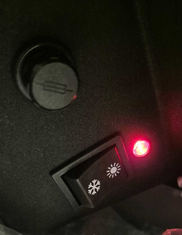

JSven schreef op donderdag 28 mei 2026 @ 09:43:
Ik ben aan het kijken als het mogelijk is om mijn boiler (ACV comfort E) te kunnen schakelen tussen zomer en winterstand via home assistant. Ik heb al een switchbot geprobeerd om de schakelaar fysiek te kunnen omzetten, maar de switchbot is niet krachtig genoeg. Ik was nu aan het denken om een shelly achter de knop te installeren, maar ik weet niet als dit een goed idee is. Heeft iemand van jullie hier al ervaringen mee? Bijgevoegd het elektrisch schema. De boiler zelf heeft een vermogen van 2200W.
Weet niet wat voor soort/type schakelaar de zomer/winterstand is, en hoe deze evt. is aangesloten.
Maar is dit b.v. een dergelijk type schakelaar?
Afbeeldingslocatie: https://media.s-bol.com/GMm3AgPzxl2r/550x513.jpg
Dan zou je mogelijk kunnen kijken om deze te verwijderen, draden te verlengen naar een shelly 1 mini b.v. en die in een doosje naast je boiler te plaatsen, misschien niet de allermooiste oplossing, maar zo kan je wel makkelijk zonder al te veel garantie-kwesties ermee spelen. Want zo te zien volgens je schema schakelt *4* een dubbel relais/magneetschakelaar, dan zou bovenstaande volgens mij ook kunnen.
(variatie op de bestaande schakelaar kan natuurlijk ook een push-button met hold functie zijn, maar basisprincipe is dan hetzelfde).
Is het volledig elektronisch gestuurd wordt het mogelijk een ander verhaal en kom je mogelijk met je garantie in het geding bij aanpassingen.
  • JSven
  • Registratie: Juli 2015
  • Laatst online: 12:00
Annuk schreef op maandag 1 juni 2026 @ 11:09:
Dit is mijn schakelaar
Afbeeldingslocatie: https://tweakers.net/i/_KlbToZ2zVqSExDcfU-UACUgO1Y=/x800/filters:strip_icc():strip_exif()/f/image/MEf3PDq1SyrzpfpxGk4t3mvc.jpg?f=fotoalbum_large
  • Annuk
  • Laatst online: 07:59
Dit lijkt verdacht veel op wat ik hierboven schetste, weet niet hoe makkelijk je e.e.a. los kunt halen, maar dan zou het (denk ik) kunnen.
Zo te zien bekrachtigt/ontkracht deze schakelaar dus gewoon 1 (of 2) relais/magneetschakelaars die dus omschakelen tussen zomer en winter-modus.
Als de boel niet gesoldeerd is maar er b.v. van die faston-stekkers is verbonden aan de schakelaar, dan kan je de vlaksteker terminals aan een draadje zetten en daarmee verbinden, heb je alleen een "open gat" zitten in je boiler omdat de schakelaar is verwijderd.
Dan netjes in een lasdoosje bij/naast je boiler en je bent er.
Weet niet hoe de stuurstroom-schakeling van/achter die schakelaar zit, maar zou wel opteren voor een shelly met dry-contacts zodat je de voeding v/d schakelaar daar zelfstandig in kunt zetten.

@JSven Grootste vraag is, heb je een versie met die optionele laadpomp of niet. Want als je die niet hebt doet de schakelaar niets anders dan het verwarmingsspiraal uitzetten. Dan zou je ook gewoon de boiler in een plug kunnen drukken en de hele boel uitschakelen.
Heb je wel de pomp dan zal je de schakelaar moeten verwijderen. En als het schema klopt, dan schakelt de schakelaar gewoon direct het element of pomp, geen relais / magneetschakelaars zoals @Annuk hierboven aangeeft. Het gebeurd tweepolig maar dat is op zich niet nodig, je zou de blauwe draden gewoon door kunnen verbinden. Maar je hebt als nog dan een relais nodig omdat ik geen module ken met een wisselcontact.
Maar dan nog de grote vraag, is het het waard. Hier zit de CV niet dicht bij de keuken dus ben ik blij dat ik een boiler heb. Anders is iets afwassen met heet water het totaal niet waard vanaf de CV ketel. Dus dat is mij de 500Wh/dag idle wel waard. Maar hangt dus sterk af van de afstand naar je ketel.
Enige is dat ik zou willen kunnen sturen op temperatuur. Zodat ik de temperatuur zou kunnen opschroeven bij PV-overschot en juist niet verwarmen in een zomer nacht of tussen 17h en 21h. Dat zou je dus nog steeds kunnen doen door gewoon de boiler uit te zetten, alleen weet je dan niet hoe leeg hij is.

Septillion schreef op maandag 1 juni 2026 @ 12:28:
Het is een boiler van 150L en deze dient dus voor al het warm water in het huis, zoals douchen, warm water uit de kranen, ... In de keuken hebben we een quooker kraan, dus daar is warm water geen probleem.
Mijn einddoel is om mijn PV overschot (stapgewijs) in de boiler te steken, maar als er een langere periode geen PV overschot is dat ik automatisch kan omschakelen naar de wintermodus, zodat mijn CV ketel het water opwarmt. Ik heb idd de versie met pomp.
  • Septillion
  • Laatst online: 11:26
Septillion
@JSven Dan zal je dus relais moeten pakken. En zou ik alles vanuit de boiler de voeden, ook relais en Shelly.
Weet je ook hoe hij qua leidingen werkt?
Want elektrisch lijkt het er dus op dat je wisselt tussen verwarmingselement of pomp. Maar dat de pomp dus ook gewoon inschakelt op basis van de temperatuur instelling. Lijkt me niet heel handig om de pomp te hebben draaien als je geen warmtevraag hebt. En lijkt me ook niet handig om het boilervat er überhaupt tussen te hebben als je vanaf de CV wilt verwarmen.

Er wordt waarschijnlijk 2polig geschakeld omdat de boiler via een stekker aangesloten is/ kan worden. Even opletten dat het omkeren van nul en fase niet mogelijk is.
Schakeldraden van de handschakelaar doorknippen (eerst plan bedenken op welke lengte) en aansluiten op een pro 2PM. Uit de schakelaar naar input Shelly, output Shelly naar boiler en pomp.Inkomende voeding van de schakelaar uitbreiden als voeding voor de pro 2PM.
De inkomende en afgaande nullen van de schakelaar doorverbinden.
Je kunt lokaal een commando invoeren dat kanaal 1 uitschakelt als 2 wordt geactiveerd en omgekeerd zodat beide uitgangen nooit tegelijk actief kunnen zijn. [url="HTTP://localhost/relay/0"]http://localhost/relay/0[/url]?turn=off en [url="HTTP://localhost/relay/0"]http://localhost/relay/[/url]1?turn=off

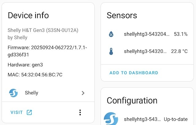

Weet iemand waarom HASS wel de temperatuur met 1 getal achter de komma ontvangt van een BLU H&T maar waarbij luchtvochtigheid alleen in hele getallen beschikbaar is? In HASS heb ik aangegeven dat die entiteit met 1 getal achter de komma moet, zo simpel was het niet.
In de webinterface van de gen4 1PM mini waar de BLU H&T aan gekoppeld is laat hetzelfde zien: Temp met 1 getal achter de komma, luchtvochtigheid afgerond op hele getallen.
Oscar Wilde
  • DjoeC
  • Registratie: November 2018
Raven schreef op donderdag 11 juni 2026 @ 10:55:
Volgens mij is luchtvochtigheid (RV) met consumentenspul sowieso een benadering met redelijke onnauwkeurigheid (in hele procenten), waarom zou je de suggestie van nauwkeurigheid willen creeren door een getal achter de komma te hebben?

DjoeC schreef op donderdag 11 juni 2026 @ 13:56:
Als dat de reden was dan zou Shelly dat ook wel doen bij hun andere modellen.
Ik heb zelf ook de Shelly BLU H&T net als @Raven die inderdaad geen cijfers achter de komma aangeeft voor luchtvochtigheid maar daarnaast heb ik ook nog de Shelly H&T Gen3 (S3SN-0U12A) & Shelly Plus H&T (SNSN-0013A) dit dat wel doen.
Ik heb er niet eerder bij stil gestaan maar ben nu ook wel benieuwd waarom dat bij de BLU H&T zo is.
Onnaouwkeurig of niet, het is inconsistent met de temperatuursensor.
Vliegvlug schreef op donderdag 11 juni 2026 @ 21:10:
:? , de logica is ver te zoeken :P
Overigens gaf een AI (dacht, laat ik eens proberen) aan dat het afronden zou komen doordat ik de BLU H&T met de dichtstbijzijnde gen4 Shelly had verbonden (dat het afronden daar gebeurt) i.p.v. rechtstreeks met HASS, geen idee waar ie die info vandaan had maar rechtstreeks verbinden met HASS maakte geen verschil.

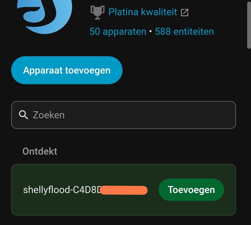

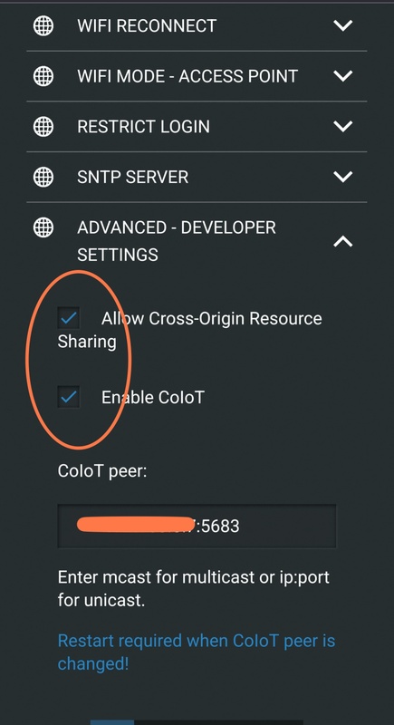

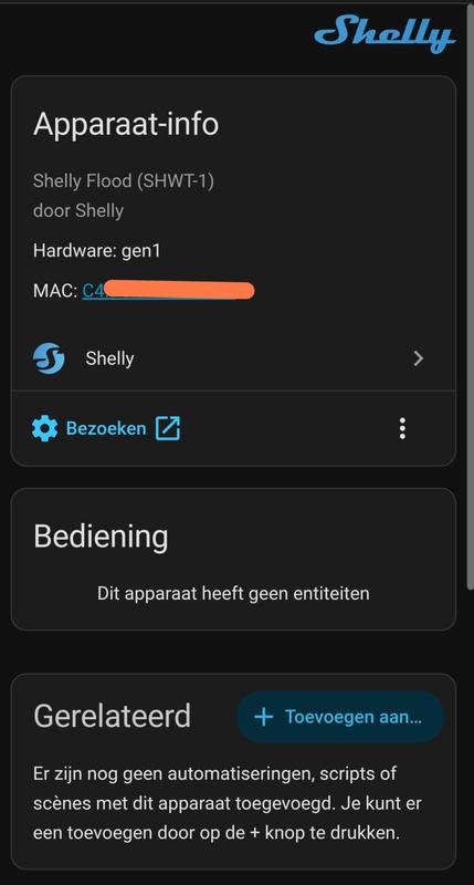

Iemand ervaring met de Shelly Flood (gen 1)?
Ik krijg geen sensors te zien in HA voor temperatuur en water detectie:
Home Assistent - Shelly Pro Dimmer 2PM device - Configure - Options - Bluetooth scanning mode
Terwijl ik dat bij bijv de Shelly H&T Gen3 wel krijg:
Home Assistent - Shelly Integration - Shelly H&T Gen3
Daar dan natuurlijk wel luchtvochtigheid ipv water detectie ;)
Enig idee waarom de Flood geen sensors laat zien in HA?

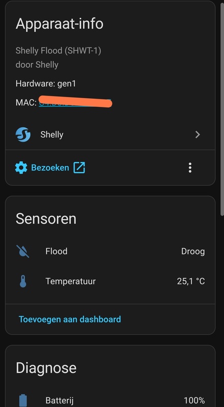

  • peterbier
  • Laatst online: 00:31
Vliegvlug schreef op zondag 14 juni 2026 @ 18:08:
[Afbeelding: Home Assistent - Shelly Pro Dimmer 2PM device - Configure - Options - Bluetooth scanning mode]
[Afbeelding: Home Assistent - Shelly Integration - Shelly H&T Gen3]
De Flood werkt via wifi.
Als je deze verbinding al hebt dan kun je in HA "oproepen" om in de Flood het knopje in te drukken.
Dan komt deze zichtbaar.
Afbeeldingslocatie: https://tweakers.net/i/eieNS1zdsRiBWUn-RbI6KMPu--4=/800x/filters:strip_icc():strip_exif()/f/image/0e4GXcnBN5duhFwXIKgPrUXz.jpg?f=fotoalbum_large
Inderdaad heb ik ook geen sensoren zichtbaar.
Gebruik het verder nog niet.
Maar wel vreemd.
Afbeeldingslocatie: https://tweakers.net/i/Vg2C1tcFvYtaJfMckuFQb06HVis=/x800/filters:strip_icc():strip_exif()/f/image/Fg5NKeWgnTzrNrY2TCS3Javj.jpg?f=fotoalbum_large

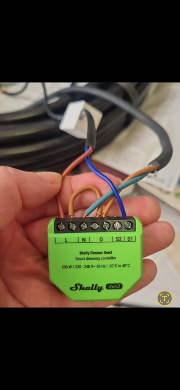

Onlangs een Shelly 2 Dimmer gekocht. Bedoeling is om deze in het plafond bij een lamp te verwerken zodat deze gedimd kan worden. Alleen weet ik niet hoe ik die nu moet aansluiten...
De lamp zit achter een eenvoudige aan/uit-schakelaar. Wel met twee schakelknoppen naast elkaar, één voor elke lamp in de woonkamer, waar ik er dus één van wil dimmen. Achter de schakelaar is geen plek voor de Shelly.
Aan de lamp komen L (onderbroken door de schakelaar) en N toe, en uiteraard aarding, maar met de aarding doet Shelly niets.
Op de Shelly Dimmer 2 zijn er... veel aansluitingen.
De bedoeling is om met de schakelaar het licht aan en uit te kunnen doen (want daarvoor dient een schakelaar toch?) en om dan evtl via de smartphone het licht te kunnen dimmen. Hoe sluit ik de Shelly dan aan?

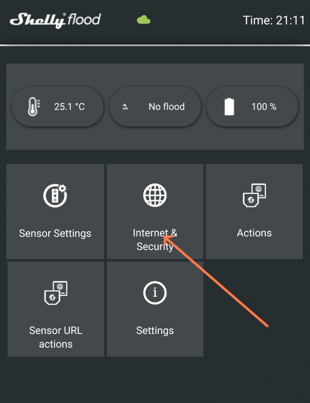

@Vliegvlug
Even wat instellingen gedaan en werkend gekregen.
Via url (ip adres) van je flood inloggen en als volgt.
Afbeeldingslocatie: https://tweakers.net/i/MVQrrsBshR6dDea8KeR93n3m3k8=/x800/filters:strip_icc():strip_exif()/f/image/fVHXMpVjiJkCEJESdA10sawo.jpg?f=fotoalbum_large
Afbeeldingslocatie: https://tweakers.net/i/DdPHBtZqm7x3NOd-t4568EsVwbw=/x800/filters:strip_icc():strip_exif()/f/image/3GisFVzIgFabyAJ3sywwAgRX.jpg?f=fotoalbum_large
MQTT kun je uit laten en bij het (ColoT) ip adres vul je je het ip adres van je HA server in.
De flood reboot je hierna.
Dan werkt het.
Afbeeldingslocatie: https://tweakers.net/i/g9qm65k640hOswMiju95eQ45Xr4=/x800/filters:strip_icc():strip_exif()/f/image/R5PaNTTZ1qlR6L5RVUXhTtaO.jpg?f=fotoalbum_large

peterbier schreef op zondag 14 juni 2026 @ 21:22:
@Vliegvlug
Dat CoIoT gebeuren had ik al in ingevuld want daar had ik bij andere Shelly devices al een waarschuwing over gekregen in HA die me naar deze pagina stuurde waarin werd aangegeven dat voor gen 1 Shelly devices CoIoT eigenlijk wel aan moet staan om goed te werken en dat unicast wordt aanbevolen: https://www.home-assistant.io/integrations/shelly/
Maar wat ik niet gedaan had was het vinkje aanvinken bij Allow Cross-Origin Resource Sharing
Daarna werkte het direct in HA en werden de sensoren zichtbaar zoals in jouw screenshot hieronder! :)
Reboot was niet eens nodig, dat is blijkbaar enkel nodig om CoIoT te activeren.
Dan werkt het.
Top, hartelijk dank voor het uitzoeken! d:)b
Geen idee wat Allow Cross-Origin Resource Sharing doet maar het is blijkbaar wel nodig. ;)

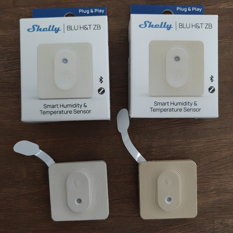

Gisteravond twee stuks Shelly BLU H&T ZB (SBHT-203C) besteld:
Wist eigenlijk niet dat er ook een versie was met zowel Zigbee als Bluetooth. :)
Want ik kende alleen de BLU H&T (SBHT-003C) die enkel Bluetooth ondersteunt.
Komt echt perfect uit want ik wilde ook een temperatuur sensor aan de voorkant van het huis maar de enige Shelly Bluetooth gateway die ik heb zit in de overkapping in de achtertuin. Maar de meterkast met mijn Zigbee stick zit vlak bij de voordeur dus dat is ideaal! :*)
Beide versies geven als batterijduur 3 jaar uit dus dat maakt gelukkig ook geen verschil, was eerst bang dat de Zigbee versie minder lang mee zou gaan.
Iemand trouwens nog een idee of er iets van houders / stand-offs zijn waarmee deze sensoren te monteren zijn zodat ze vrij in de lucht hangen?

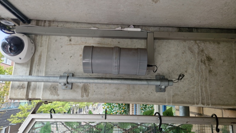

  • vonkkie
  • Laatst online: 30-10 19:03
In iedergeval niet zwart printen dan klopt er gouw niets meer van je metingen
Ik heb een esp met diverse sensoren in een stukje riool pijp gemaakt met een fan aan 1 zijdeAfbeeldingslocatie: https://tweakers.net/i/pRMyoDVvgXrphjt6bFbGMmSVA70=/800x/filters:strip_icc():strip_exif()/f/image/UNqwLaFnojvI8x1bz2fpSNA1.jpg?f=fotoalbum_largeAfbeeldingslocatie: https://tweakers.net/i/BBZpQlhoX-UDqnLLWPZEflTB87Y=/x800/filters:strip_icc():strip_exif()/f/image/Xd2ETVjVW7A9jawkTC9IeWFc.jpg?f=fotoalbum_large En dat levert dit op
[ Voor 117% gewijzigd door vonkkie op 21-06-2026 08:52 ]
  • Spacejockey
  • Laatst online: 29-10 19:24
Ik heb een paar 'domme' inbouwspots in de tuin. Ik zou deze graag verbinden met de Ikea Home app. Gaat dat lukken met de Shelly dimmer? Van wat ik begrijp zijn ze beiden Matter compatible.
  • Vliegvlug
  • Laatst online: 09:33
Vliegvlug
Flight Simple
vonkkie schreef op zondag 21 juni 2026 @ 08:47:
Precies, ja! Daarom schreef ik ook al “maar dan wel in het wit!” ;)
Ik heb een esp met diverse sensoren in een stukje riool pijp gemaakt met een fan aan 1 zijde[Afbeelding]
Dat is zeker meer voor het afschermen van de ESP32 zelf want anders had je die toch ook gelijk daar kunnen plaatsen? Verstoort die fan de metingen niet?
Vraag me bij die foto gelijk af waar die horizontaal gemonteerde stijgerpijp met die staalkabel erin voor is. Zonwering voor het balkon?
Dat zijn flink wat meetwaarden!
Is dat voor zo’n project waar je gegevens kan aanleveren, zoals Samen meten?
Heb ik zelf wel eens naar zoiets gekeken en waren ook van die kitjes voor beschikbaar en leek me leuk om aan mee te doen maar vervolgens nooit aan toe gekomen.
“Classificatie IAQ Extremely polluted” klinkt trouwens niet goed!
Woon je onder de rook van Tata Steel of zo. :X
  • vonkkie
Vliegvlug schreef op zondag 21 juni 2026 @ 15:06:
Deze zin had ik niet gezien :'(
Alle sensoren zitten in de pijp inclusief de esp32
De fan zorgt juist dat er genoeg buitenlucht door heen gaat
Weerstation wat 1.5 meter buiten het balkon hangt
Nee gewoon voor HA
Komt door de hoge luchtvochtigheid

Een elektricien heeft bij mijn vriendin 3 dimmable LED inbouwspots aangesloten op een Shelly Dimmer. De lampjes willen niet aan, de Shelly knippert rood en de app herkent hem, maar de calibratie lukt niet want hij geeft 'no load' aan. Ik heb er geen verstand van en de elektricien komt er niet uit. Zit er hier wellicht iets fout?
Afbeeldingslocatie: https://tweakers.net/i/hxGhPfv9fIYijL1TGZWs5PcOxBI=/x800/filters:strip_icc():strip_exif()/f/image/DoDrldJ6vW0fCVhf56OT2irZ.jpg?f=fotoalbum_large
[ Voor 14% gewijzigd door Spacejockey op 23-06-2026 17:16 ]
  • JaVaWa
  • Laatst online: 30-10 15:49
Zo doet ie het in ieder geval niet, de L is direct verbonden met de O waardoor de Shelly helemaal overbodig is geworden. Heeft de elektricien het schema erbij gehouden? Welke draad gaat waar naartoe, wat is dat witte blokje en waar zit de schakelaar?
Daarnaast is er nog veel te veel koper zichtbaar waar jouw hand veel te dichtbij zit...
[ Voor 14% gewijzigd door JaVaWa op 23-06-2026 16:29 ]
Mijn GPS-collectie
  • JaVaWa
En terugkomend op je eerdere vraag: hoogstwaarschijnlijk kun je de Shelly niet bedienen met de Ikea Home app. Er komt veel meer bij kijken dan alleen het gebruikte communicatieprotocol.
Mijn GPS-collectie

Als jou elektricien dit niet kan aansluiten met een schema zou ik een andere zoeken
  • JaapZ1
  • Laatst online: 30-10 09:18
vonkkie schreef op dinsdag 23 juni 2026 @ 17:26:
Nog een tweede reden, van iemand die zo slordig werkt kun je maar beter snel afscheid nemen.

Vervolg van mijn eerdere post Vliegvlug in "[Shelly] Ervaringen & Discussie".
Gisteren deze twee Shelly BLU H&T ZB in de kleuren Ivory en Mocha binnengekregen:
Shelly BLU H&T ZB - Ivory en Mocha kleur
Wat extra sensoren zodat ik in en om het huis wat meer meetpunten heb om aan Home Assistant te koppelen.
