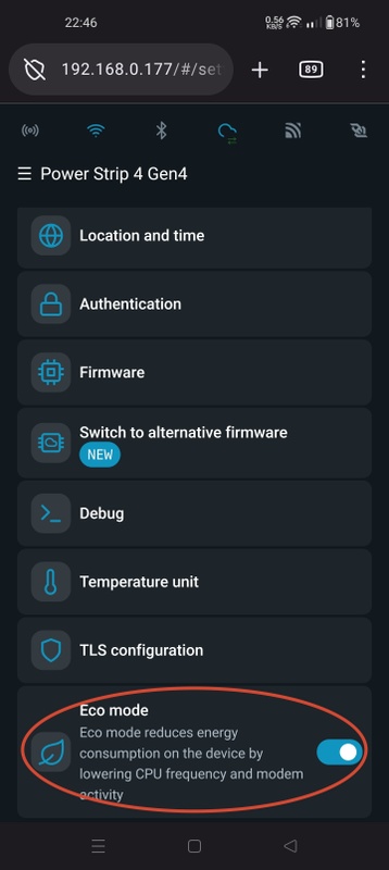

Goedenavond Tweakers. Ik heb twee keer een Shelly 1 gen 4 in gebruik om de Smart grid contacten van mijn warmtepomp potentiaal vrij te schakelen. Dit gebeurt dmv 230v die wordt afgegeven door de warmtepomp zelf, dus aangesloten op de I en O contacten van de shelly. Een en ander met de installateur van de warmtepomp afgestemd en het werkt zoals bedacht. In HA kan ik de interne temperatuur van de Shelly's uitlezen, en die is me toch wat warm. Standby/onbelast circa 55 graden en als het relais een uurtje geschakeld wordt (om warm tapwater tijdens goedkope uren te verwarmen) stijgt dit naar zo'n 64 graden. Ik heb de Shelly's en diverse wago's veilig in een kabeldoos opgeborgen, dus die warmte kunnen ze natuurlijk niet goed kwijt. Ze voelden ook wel warm aan. In de handleiding las ik dat je ze kunt gebruiken tot een omgevingstemperatuur van 40 graden. Maar daar ga ik met hun eigen geproduceerde warmte in de kabeldoos (al helemaal in de zomer en op zolder) wel overheen lijkt me.
Hoe kijken andere Tweakers hier naar? Prima normale waarden of iets om op een andere manier op te tuigen? Indien het laatste, nog tips?

Shelly,s worden warm.
Heb er zo 30+ in gebruik.
Oplossing zet de Shelly op Eco modus.
Kwa werking merk ik er niks van op de interne temperatuur na dan.

Dank, in eerst instantie de eco modus inderdaad geactiveerd nu. Temperatuur keldert direct, bijna 20 graden lager al. Richting de 35 graden nu. Wat een enorm verschil!
  • Racer89
Ik was ook even aan de slag met de modules op ECO te zetten, scheelt inderdaad behoorlijk wat in temperatuur. Heeft iemand toevallig een 0-10V dimmer van Shelly? Ik kan namelijk hier de Eco modus niet in vinden. Ik kom alleen een post van 2 jaar geleden tegen dat de ECO modus opeens zou zijn verdwenen na een firmware update.

Ik heb veel soorten Shelly,s en allemaal hebben ze de Eco modus.
Die dimmer heb ik niet maar heb je via url al geprobeerd.?
Voorbeeld van mijn powerstrip.
Afbeeldingslocatie: https://tweakers.net/i/STozoVDpefcMM0W8mQd7MS1G2gQ=/x800/filters:strip_icc():strip_exif()/f/image/IISjSUbO1AvpOFNqadXg7fzF.jpg?f=fotoalbum_large
  • Racer89
@peterbier even gekeken, maar helaas staat het er niet tussen. De tap onder TLS heb ik niet.
