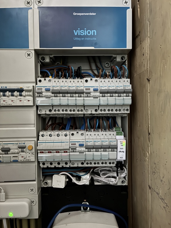

  • B-Force
  • Laatst online: 16:27
Ik heb sinds gisteren een Shelly Pro 3 EM in mijn nieuwe meterkast, geïnstalleerd door een installateur op mijn verzoek (en door mij aangekocht). Reden is dat ik straks batterijen wil gaan aansluiten. Hiervoor zijn 3 extra Wcd aangemaakt met een eigen groep, eentje per fase.
Nu ben ik aan het proberen mijn Shelly te begrijpen, maar volgens mij is hij verkeerd aangesloten. Ik zie namelijk op fase A en fase B niets gebeuren, zie plaatje hieronder. Nu ben ik zelf geen e-techneut, is er hier iemand die zou kunnen zien wat de meest waarschijnlijke oorzaak is?
Afbeeldingslocatie: https://tweakers.net/i/YzioybQI90y3hwNvqEJ6AwX9zdI=/x800/filters:strip_icc():strip_exif()/f/image/lVSWYfv1OAWAsxaSeaYzGNEr.jpg?f=fotoalbum_large

  • H.W.R
  • Registratie: September 2024
  • Laatst online: 10:33
Spanning mist op fase A en B. Installateur vergeten aan te sluiten?

  • Septillion
  • Laatst online: 17:20
Septillion
@B-Force Daar lijkt hij inderdaad iets niet goed aangesloten te hebben. Dus als hij terug komt, laat hem dan ook gewoon de stopcontacten verwijderen en de accu's gewoon met vaste aansluiting aansluiten :)

  • B-Force
rens-br schreef op vrijdag 24 april 2026 @ 07:35:
Zonder een foto van je aansluiting is het wel lastig te zeggen, maar ook zonder load zou je voltage op A en B in ieder geval iets moeten aangeven.
Heb de kast maar even open gedaan en zie dit nu. Kom er niet echt wijs uit 😅
bedankt voor alle tips hierboven. Stekker afknippen van de accu denk ik idd ook aan. Al zitten de 3 Wcd alledrie direct achter een eigen groep met directe kabel naar meterkast en alle 3 op een aparte fase.
Afbeeldingslocatie: https://tweakers.net/i/4nzVPsuf1cB2D0MJL-3qTksH-cY=/x800/filters:strip_icc():strip_exif()/f/image/63SBDfqzUjFWwHm2GzYa7EZd.jpg?f=fotoalbum_large
Afbeeldingslocatie: https://tweakers.net/i/60l-e1b7A80OV0NBQclx3-9nWdU=/800x/filters:strip_icc():strip_exif()/f/image/03tE8rG1JsXQcKKEsuotRMhm.jpg?f=fotoalbum_large
Afbeeldingslocatie: https://tweakers.net/i/lPguxb5Jpnbv8r4XGTcnOBEpjGA=/x800/filters:strip_icc():strip_exif()/f/image/nybp16wpVBt7Qs0w5WZPMcht.jpg?f=fotoalbum_large
[ Voor 7% gewijzigd door B-Force op 26-04-2026 10:37 ]

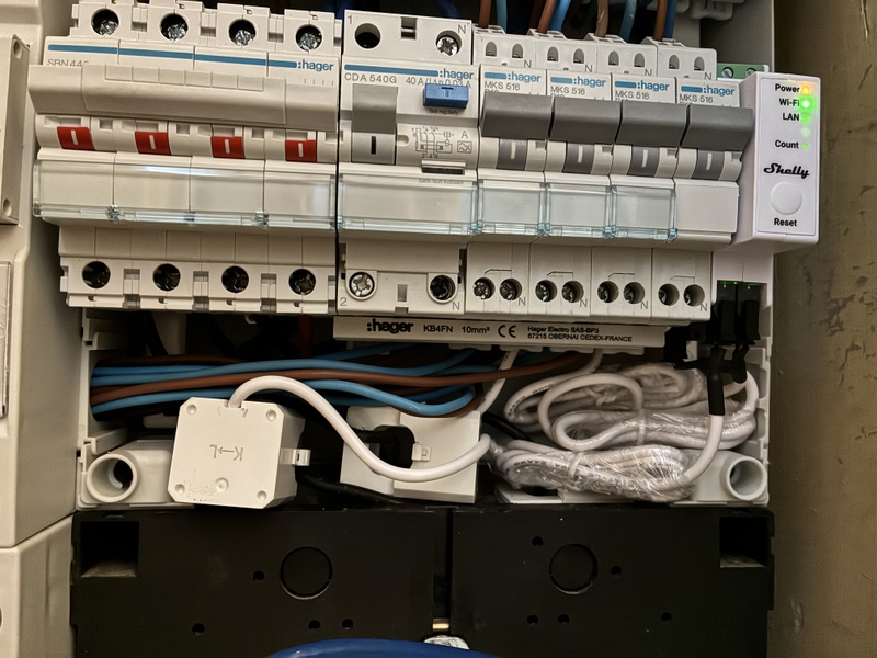

  • peterbier
  • Laatst online: 15:47
B-Force schreef op zondag 26 april 2026 @ 10:36:
Je mist de andere 2 fasen.
Zo moet je het "laten" aansluiten.
Zie schema en foto.
Glaszekeringen heb ik toegevoegd.
Afbeeldingslocatie: https://tweakers.net/i/mZmnc8vBNEcM688r9pMgL_WvmPk=/x800/filters:strip_icc():strip_exif()/f/image/SKkxjUyRLio99Q7oZucnNRD3.jpg?f=fotoalbum_large
Afbeeldingslocatie: https://tweakers.net/i/1gtsDM75GuK6JZG_RCzrUWdePfU=/x800/filters:strip_icc():strip_exif()/f/image/ua3ct55bRk80q7qPaq54sGwO.jpg?f=fotoalbum_large

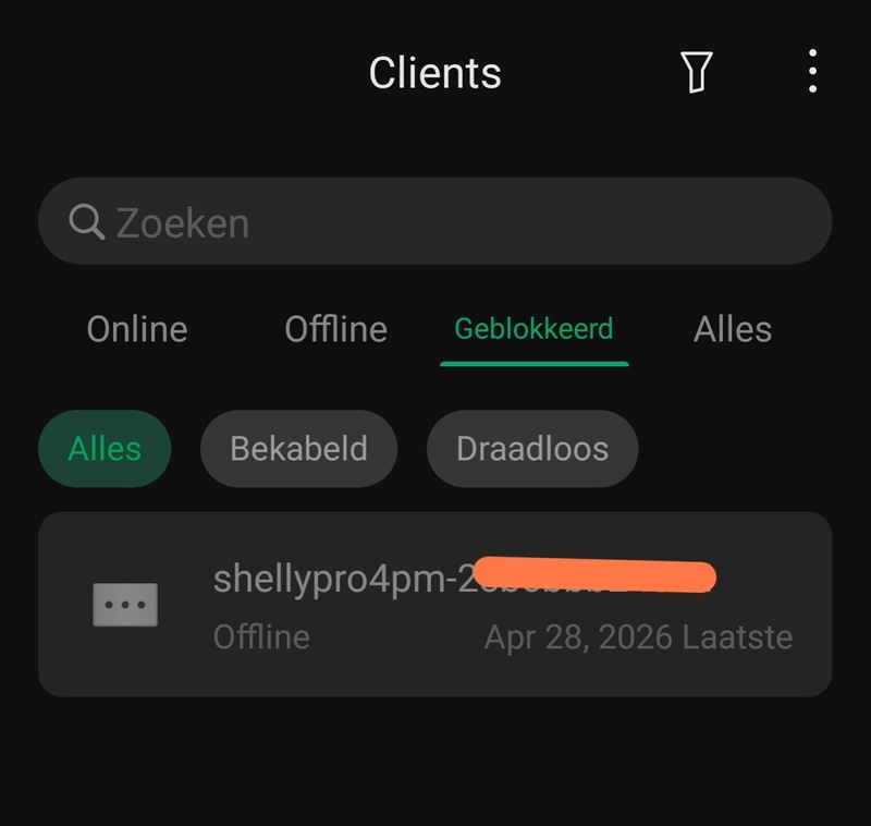

Wat jij wil is mogelijk.
Ik heb de test even gedaan.
Je zet bluetooth aan op de betreffende Shelly. (In mijn geval de pro4pm)
En koppel de blu. (10 seconden knop)
Afbeeldingslocatie: https://tweakers.net/i/ocAC-KxZ1RuEymZ4reH5mFqEdQI=/x800/filters:strip_icc():strip_exif()/f/image/mHY46txnZ3yVaB6TCo0FU1Xy.jpg?f=fotoalbum_large
Zelfs als ik de wifi verbinding verbreek van de Shelly als extra test blijf de blu mini afstandsbediening werken.
Afbeeldingslocatie: https://tweakers.net/i/fNgl6bRbIO1_2-th9HGlb7FC7W0=/800x/filters:strip_icc():strip_exif()/f/image/X5Zlax7KleRu9LeYWqY46TXB.jpg?f=fotoalbum_large
Afbeeldingslocatie: https://tweakers.net/i/QMiIMv0C3qKraw6pM3mdhhHHQXA=/x800/filters:strip_icc():strip_exif()/f/image/srpJl5DSifuhEumQ9uEOk8Ok.jpg?f=fotoalbum_large
En hier zie je een afstandsbediening bij schakeling 2 in mijn geval.
Afbeeldingslocatie: https://tweakers.net/i/xISGGKbey5fVn40LtubFeHpOEDU=/x800/filters:strip_icc():strip_exif()/f/image/K6yochrbHgTcL1KT1socqqcD.jpg?f=fotoalbum_large
De communicatie gaat dan direct via bluetooth. (Zoals je wil afstandsbediening buurman)
De andere instellingen kun je naar wens ook toepassen.
Succes.

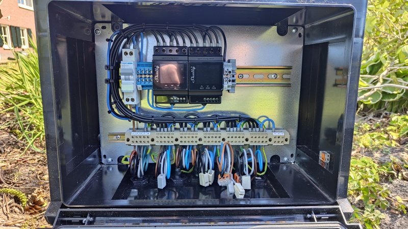

  • peterbier
Annuk schreef op dinsdag 28 april 2026 @ 23:13:
Zal eerst inderdaad eens kijken hoeveel contacten ik tenminste nodig ben en mogelijk als reserve, thnx voor de tip!
Toevallig had ik dit inderdaad gezien in het web overzicht van m'n pro2 (van de week net update gehad).
Ik zal gewoon de 4 nemen.
Kwa aanschafkosten doet het niet veel.
Ik heb er 2 in een tuinkast de rechter zit nog niks achter maar binnenkort de beregening pomp. (De overige 3 contacten komen ook nog wel een keer aan bod)
Shelly mooi spul.

@peterbier Volgens mij mis ik de bonding van je behuizing, of niet?
Wat bedoel je.?
Als je aarding bedoeld.?
De metalen montage plaat is geaard.
De aarding is onder ook doorverbonden naar elke grondkabel. (Geel/groen krimpkous)

@peterbier Doelde op de behuizing, dat ik daar geen PE verbinding naartoe zie gaan. Maar met twijfel gezegd want zie niet alles op de foto natuurlijk :)
  • JaapZ1
  • Laatst online: 30-10 09:18
@peterbier Als de kast dubbel geisoleerd is (wat mijn indruk is) dan mag je het binnenwerk en de behuizing niet aarden.
  • peterbier
JaapZ1 schreef op woensdag 29 april 2026 @ 12:21:
In verdeelkasten doe ik de dinrail altijd aarden als deze van metaal is.
Daar heb ik bij deze kast ook een dinrail pe klem voor gebruikt. (Op de foto niet te zien zit naast de Hager b10 automaat)
Deze zijn daar juist voor.

  • JaapZ1
Wago of Weidmuller is fijn spul! Ik zag daar wel een groen gele draad wegpiepen, maar had deze optie niet gelegd. Waar jij de kroonklemmen toepast daar gebruik ik zelf de etageklemmen. Vind dat je erg net werk aan jezelf levert!

  • SisterOfMercy
  • Laatst online: 29-05 00:20
Geldt dat niet alleen voor apparaten? (die klasse 2 meuk)
Septillion schreef op woensdag 29 april 2026 @ 08:56:
Nou, en niks over die losse draden rechts? :+
Sing This Corrosion To Me...
  • JaapZ1
SisterOfMercy schreef op donderdag 30 april 2026 @ 02:58:
Google eens op 'klasse 2 verdeelinrichting' voor de details. De gemiddelde particulier zal overigens eerder een kunststof dan een metalen verdeler kopen. Bij de Hager veldverdelers is het not done om een aardedraad op het frame te schroeven....

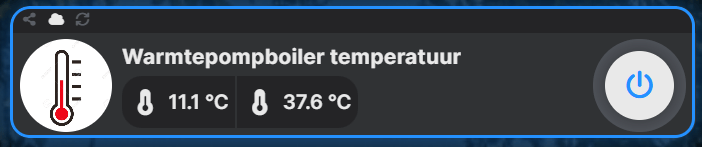

Met een sensor en een add on kun je op iedere temperatuur sturen die je maar wilt tot aan het maximum van de (meestal mechanische) boilerregeling.
De rechter Shelly sensor meet de vat temperatuur, ik kan de boiler bij 55 graden spanningsloos maken, of dit punt verleggen naar (voorbeeld) 85,3 omdat er PV overschot is.
