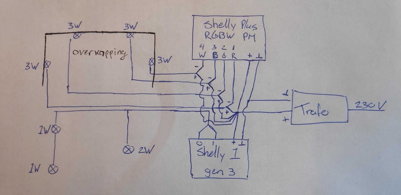

Iemand ervaring met een Shelly i4 op een pulsdrukker en paralel op een ander shelly apparaat? Door de i4 krijgt de paralel schakeldraad altijd 200v. Bij indrukken pulsdrukker wordt dit 230v. Het andere shelly apparaat denkt dus dat de pulsdrukker altijd ingedrukt is en gaat aan, dimmen en uit.
  • rens-br
  • Laatst online: 23:54
rens-br
Admin IN & Moderator Mobile
Sefa schreef op woensdag 11 maart 2026 @ 14:14:
Zou je eens uit kunnen tekenen hoe je de zaken hebt aangesloten?

rens-br schreef op woensdag 11 maart 2026 @ 14:17:
Ik hoop dat dit een beetje duidelijk is:
Pulsdrukker - shelly i4 SW1
- I1 - shelly decoupler - O1 - shelly rgbw pro SW1
  • rens-br
rens-br
Sefa schreef op woensdag 11 maart 2026 @ 14:24:
Niet echt om eerlijk te zijn. Wat probeer je te bereiken met deze oplossing?

rens-br schreef op woensdag 11 maart 2026 @ 14:53:
Ik wil dat de schakelaar, die nu op een i4 zit, ook de rgbw schakelt via de draad, dus niet softwarematig zegmaar. Ik kan hem natuurlijk loskoppelen van de i4, ik denk dat dat de beste weg is dan

Sefa schreef op donderdag 12 maart 2026 @ 10:59:
Ik denk dat het probleem is dat je i4 230V AC verwacht en je RGBW Shelly dimmer 12/24V DC. Daarnaast zit schakelt je i4 via L en je RGBW via de min. Al zou het, in theorie, als ik het onderstaande schema bekijk wel moeten werken:
Afbeeldingslocatie: https://tweakers.net/i/GMBjoaxJDuFDRRsZwfXci2V9wq8=/fit-in/4000x4000/filters:no_upscale():strip_exif()/f/image/cZrRcoVEpqiaZ5WRS6OynWoC.png?f=user_large Afbeeldingslocatie: https://tweakers.net/i/gkHGZm1HB_4aUSp55C7AMuais2o=/fit-in/4000x4000/filters:no_upscale():strip_exif()/f/image/HmCDI8HphxovLH31SNomigpK.png?f=user_large
Als ik het goed begrijp moet je het denk ik zo aansluiten:
Afbeeldingslocatie: https://tweakers.net/i/kmqE1kDFioznViCHq5YxAz4oeWw=/800x/filters:strip_exif()/f/image/1pYTTUqgd1aiWo4aGWH6yZCE.png?f=fotoalbum_large
Die blauwe lijn moet dus zowel verbonden worden met SW1 van de i4 als met I van de coupler.
Maar waarom kies je er niet voor om het software matig op te lossen?
[ Voor 3% gewijzigd door rens-br op 12-03-2026 13:52 ]
  • Septillion
Septillion
@Sefa Inderdaad niet je laagspanning en netspanning mixen! Dan moet je namelijk alle laagspanning ook als netspanning behandelen (ofwel, niet aanraakveiling). Met een decoupler moet het kunnen maar die zijn volgens mij niet meer leverbaar.
Maar zie ook niet echt praktisch nut om het zowel op een I4 als een RGBW aan te sluiten. De I4 schakelt al niet dus kan al alleen in software iets doen. En volgens mij zou je wat je daarmee nu uitvoert ook via de Shelly RGBW meten kunnen doen.
[ Voor 10% gewijzigd door Septillion op 12-03-2026 14:29 ]
  • Sefa
  • Registratie: April 2019
  • Laatst online: 30-10 16:28
Ik wil de RGBW gewoon schakelen, maar via de I4 de dubbele en triple push van de pulsdrukker afhandelen. Maar ik ga de I4 er voor deze uitgang tussenuit halen, veel minder complex. Bedankt voor het meedenken!

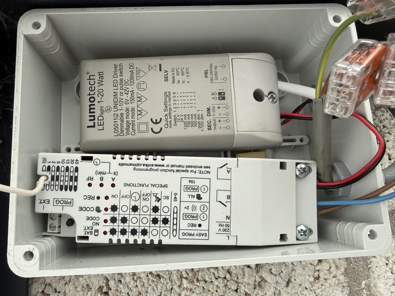

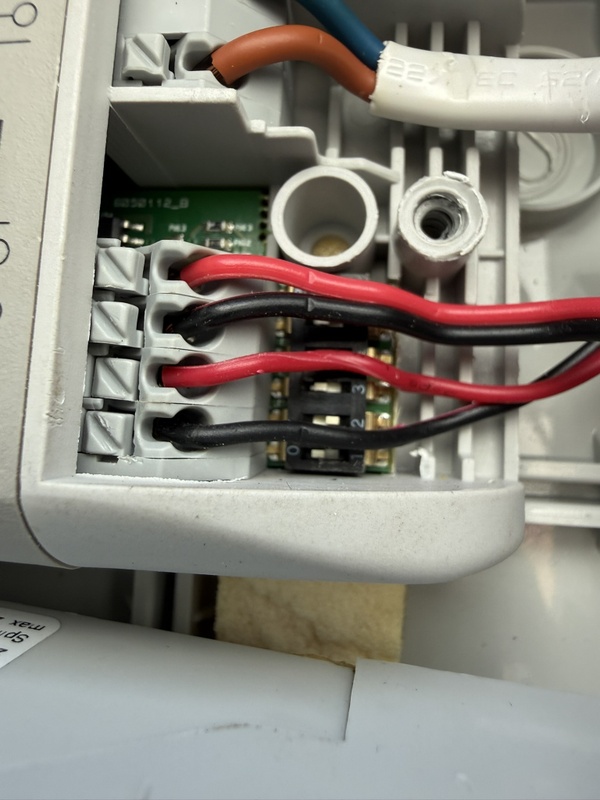

  • DvMaasakker
  • Laatst online: 28-10 08:38
Beste mede-tweakers,
Ik was van plan om mijn veranda verlichting slim te gaan maken.
Ik had eerder al wat research gedaan, maar helaas is het me vandaag niet gelukt.
Zie foto voor de huidige situatie:
Afbeeldingslocatie: https://tweakers.net/i/EpcZnW3xiUQltLAYOwUTi4THoYQ=/800x/filters:strip_icc():strip_exif()/f/image/z3DKLi6ZG39bz8hFabCCQjbT.jpg?f=fotoalbum_large
Eerdere research en her/der navraag heeft mij er toe doen leiden om het onderste apparaat (Eniko) er tussen uit te halen en hier een "Shelly Dimmer 0/1-10V PM Gen3" voor in de plaats te zetten. De aansluiting had ik als volgt gedaan vanuit de Shelly gezien:
- Live -> Rechtstreeks
- Neutraal -> Rechtstreeks
- 0 -> Naar de live van de Lumotech om te zorgen dat deze compleet uit kan
- 0-10v -> Naar de 1-10v van de Lumotech
Eindresultaat is dat ik de verlichting wel aan of compleet uit kan schakelen (middels de shelly), maar dimmen werkt helaas niet.
Heb ik hier iets over het hoofd gezien?
Bij voorbaat dank!

Staan de quick settings op de lumotech ook goed?
  • DvMaasakker
jgsr schreef op zondag 5 april 2026 @ 20:07:
Dat is inderdaad een goede vraag. Ik heb er totaal niet bij stil gestaan om hier naar te kijken. :X
Ik heb hem even open gemaakt en de settings bekeken. De settings staan als volgt:
Switch 1 -> 0
Switch 2 -> 1
Switch 3 -> 0
Switch 4 -> 0
Switch 5 -> 1
Switch 6 -> 1
Als ik het gedrag van de huidige afstandsbediening bekijk had ik verwacht dat de settings op "puls dim" zouden staan en dat ik die om zou moteen zetten naar "1-10v dim"?
Met de huidige afstandsbediening moet ik de knop ingedrukt houden waarna de verlichting helderder wordt of juist dimt.
Maar die settings (switch 1) staat al op "1-10v dim".
Afbeeldingslocatie: https://tweakers.net/i/Y2NYABzjdaeB4C2pN48OIw7SF3Q=/fit-in/4000x4000/filters:no_upscale():strip_exif()/f/image/skQUk5u5SHAPti0lNYVGxUuV.png?f=user_large
Afbeeldingslocatie: https://tweakers.net/i/MmoeTGqgJfGfcS9STS0CbeAKlpE=/x800/filters:strip_icc():strip_exif()/f/image/QpZgbGGFlY4H1w5P8LoLxDQe.jpg?f=fotoalbum_large
Afbeeldingslocatie: https://tweakers.net/i/tqxLzE_ewnAcwCd2-HYJCx3pNRY=/x800/filters:strip_icc():strip_exif()/f/image/BEhOiNjY7UeBle6OYSBdONlZ.jpg?f=fotoalbum_large

Beste Tweakers,
Wij hebben een nieuwe tuin met (In-Lite) verlichting en deze wil(de) ik uiteraard op mijn Shelly aansluiten. Ik wil meerdere spots afzonderlijk kunnen bedienen, dus de Shelly's komen na de 12V trafo. Dit beperkt de keuzemogelijkheden. Het betreft twee 'delen' die elk op een aparte shelly komen:
  • 3 spots, gezamenlijk te bedienen. Hiervoor heb ik een Shelly 1 gen3.
  • 4 spots, afzonderlijk te bedienen. Hiervoor heb ik een Shelly Plus RGBW PM. (Ik las dat deze ook 'Lights' modus heeft, waarbij je de 4 kanalen afzonderlijk kan bedienen)
Deze heb ik volgens het volgende schema aangesloten:
Afbeeldingslocatie: https://tweakers.net/i/cXLotzSZbN3ddlZE8hkRZrAD6o4=/800x/filters:strip_icc():strip_exif()/f/image/vwE1ToG45Q2q0MTGGR7RVq1g.jpg?f=fotoalbum_large
Dit leek voorspoedig te gaan: Ik heb de Shelly 1 toegevoegd en de 4 spots die met de RGBW PM verbonden waren gaven ook licht. Echter, de RGBW was onvindbaar (zowel via bluetooth als Wi-Fi). Ik besloot de spots te ontkoppelen, in de hoop een signaal te krijgen van de RGBW PM als deze alleen op de trafo aangesloten was. Dit was niet het geval, sterker nog, de Shelly begon te roken en begaf het. Deze heb ik open gemaakt en leek doorgebrand/beschadigd bij de toevoer van de trafo. Zie onderstaande foto:
Afbeeldingslocatie: https://tweakers.net/i/JN7V7pnpz6IYmTY-Y6Hd0oh5dSA=/800x/filters:strip_icc():strip_exif()/f/image/IKIpjM9ZRc9nnoWGwfw8H35H.jpg?f=fotoalbum_large
Nu is mijn vraag wat er (mogelijk) fout is gegaan?
- Kan mijn plan met de RGBW PM niet?
- Kan dit ontstaan zijn als ik iets verkeerd had aangesloten (heb alles gecontroleerd, dus lijkt niet het geval)?
- De spots die ik afzonderlijk wil bedienen: In-Lite Halo Down
- Trafo: een oude, maar werkende In-Lite CB-056/M
Alle hulp is welkom, alvast dank!

@crivera de shelly 1 gen3 heb je soweiso verkeerd aangesloten (in je schema), de I staat voor In, de O staat voor Out.
daarbij moet je dus de + of - van de stroombron in de I, en de bijbehorende draad van de lamp in de O.
maargoed dat heeft niet zo veel met de RGBW te maken.
daar zie ik nu eigenlijk niks geks, anders dan dat je lampen misschien niet dimbaar zijn, en daar iets mis is gegaan?
Als je het niet probeert, kun je het sowieso niet.
  • Septillion
Septillion
@crivera Heb je een foto van de in-lite voeding?
En weet je heeeeeeel zeker dat je niet de V+ en V- omgedraaid had?
