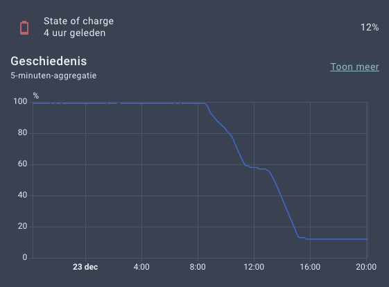

De dashboard laat nu de standen goed zien! Daarna ging (door V144 vermoed ik, daarvoor met V135 ging het 2 weken goed) de wifi totaal naar de klote. En was er na een uur zo goed als 0 connectie. (Vandaag was niet zo'n zonnige dag zoals je ziet, de batterij heeft vooral ontladen met stroom die hij had opgeladen van het net tijdens een goedkoop moment + wat zonne energie).
Ik heb het idee dat de AI mode wel echt beter wordt na een verloop van tijd. Hij kijkt iig mee naar het dynamisch tarief van Tibber en lijkt daarvan te profiteren. In de zomer ben ik echter van plan alleen de zonnepanelen te gebruiken of een automatisering te schrijven die rekening houdt met de zonvoorspelling en alleen gaat laden van het grid als het goedkoop is en bewolkt blijft)
Gister geupdate naar V145 en de Wifi doet het weer prima.
En wat Wifi betreft - omdat ik hier wat slechte ervaringen lees - hij staat echt ver van de router, en heeft maar 1 streepje wifi, zelfs mijn telefoon heeft daar slecht wifi bereik. Dus dat hij af en toe geen bereik heeft, is logisch. Maar >95% van de tijd is de Wifi goed genoeg. Dus het is vermoedt ik een firmware probleem als de Wifi slecht is.
Afbeeldingslocatie: https://tweakers.net/i/09V6Iu8yGcBXSv0nrBaO_espRe8=/fit-in/4000x4000/filters:no_upscale():strip_exif()/f/image/FvKY9VdkBXlWuhFkCveB9chQ.png?f=user_large
Aan de grafiek van State of charge kan je zien wanneer de Wifi weg is. Je ziet gaatjes in de lijn.
Afbeeldingslocatie: https://tweakers.net/i/srI0d0rXRpNOUNv99yYq8zVvpDY=/fit-in/4000x4000/filters:no_upscale():strip_exif()/f/image/BywHokuV1WLJzNID0Fc4So1f.png?f=user_large

Lijkt vooralsnog zijn werk te doen, maar draait pas 2 nachten. Hij kijkt of de 'voorspelling resterende dagproductie' langer dan een half uur hoger is dan 7 kWh of lager dan 4 kWh. En zet de Marstek modus respectievelijk op Auto of AI. Hiervoor ging hij met AI toch soms stiekem opladen als de prijzen goedkoop waren volgens hem, terwijl het vervolgens een hele zonnige dag ging worden. Dat is ook zonde.
Je zou de Tibber prijs-stand ook met HA en de automation kunnen meenemen, maar ik hou het voorlopig hier even op en kijk hoe het gaat. Tot nu toe kiest de AI wel redelijk goeie momenten om op te laden 's nachts (met de AI modus die ook meekijkt met Tibber).
Ik heb overigens niet echt een idee of het uberhaupt verstandig is om de batterij op te laden met goedkopere stroomstanden. Is het niet zonde van de accu qua levensduur, en schiet het uberhaupt op die paar centen per kWh verschil terwijl je ook rendement verliest?
Afbeeldingslocatie: https://tweakers.net/i/_8s4s4M8u4J6iIUtcDJvWy4ynUE=/x800/filters:strip_exif()/f/image/WJPRNlxxMdKPvUMqZ2gbgOfm.png?f=fotoalbum_large

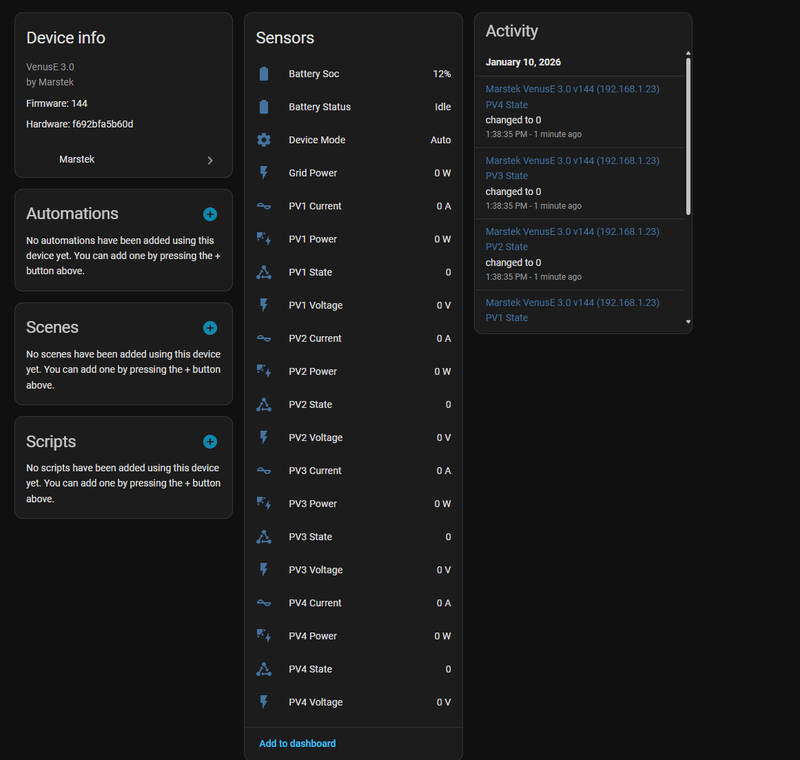

heads up voor de hobbyisten hier.
ik heb zojuist deze git van marstek gevonden, 2 dagen oud.
ik heb handmatig de folders gemaakt in HA en de files gedownload.
restart HA
integration installeren > wizzard werkt en detecteerd mijn venus E v3
de api werkt.
https://github.com/Marste...custom_components/marstek
Ik zie nog geen knoppen om te duwen, maar dat komt vast vanzelf. Read only for now.
