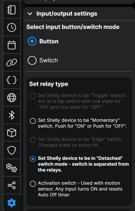

Weet iemand toevallig of je bij een Shelly 4 pro de inputs los kunt instellen van de outputs?
Ik wil bijvoorbeeld buitenverlichting schakelen via de outputs, en de input gebruiken als ingang voor de schermschakelaar om hier weer scenario's aan te koppelen. Aangezien bij de meeste modules de ingang voor de schakelaar gebruikt wordt om de uitgangen ook te bedienen.
Dat kan bij alle andere Shellies ook, dus verwacht dat het met de 4 pro ook moet kunnen.Racer89 schreef op maandag 15 december 2025 @ 20:48:

Klopt, detached is een standaard functie. Deze afbeelding is van een pro4, maar is identiek aan alle andere Shelly's met dezelfde softwareversie.rens-br schreef op maandag 15 december 2025 @ 20:51:

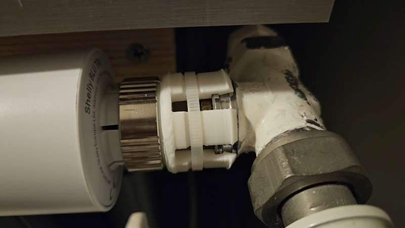

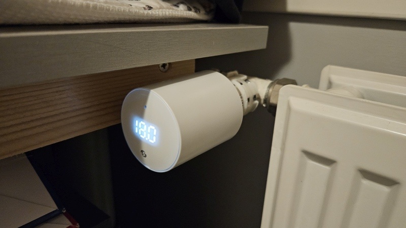

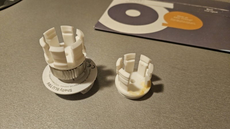

Een kleine "Show je Shelly"-post, ter inspiratie.
In de Black Friday-gekte heb ik 3 Shelly BLU TRV's aangeschaft. Helaas bleek na bestuderen van de meegeleverde adapters dat er geen geschikte tussen zat voor 2 van mijn 3 radiatorkranen.
:no_upscale():strip_icc():strip_exif()/f/image/qLx9j1uRKnVVHYVKXHdxbUXA.jpg?f=user_large)
Een dag niet getweakt is een dag niet geleefd, dus mijn neef met 3D-printer lief aangekeken en een prototype geprint van een adapter. Het plan was om de grijze klemconstructie 1:1 na te maken om met de metalen ring vast te kunnen zetten.
:no_upscale():strip_icc():strip_exif()/f/image/dLmeBFb9CsumCmP4CjjUnToC.jpg?f=user_large)
De schroefdraad paste gelijk goed, maar de klemkant viel nog niet helemaal lekker om de ring van de kraan, waardoor de borgring er niet overheen kon. Bovendien waren de pootjes niet zo sterk, bleek al snel.
Voor de tweede print heb ik de pootjes aangepast, zowel de inkassing voor de ring als de dikte om ze wat sterker te maken (ook een zwaardere infill gebruikt). Doordat de pootjes dikker zijn kon de borgring er niet meer overheen, dus heb ik een uitsparing gemaakt voor een tyrap.
Dit tweede prototype paste meteen beter met de klem, alleen was de schroefdraad nu minder passend. Dat was met nalopen met een mesje gelukkig op te lossen.
:no_upscale():strip_icc():strip_exif()/f/image/DRu3A5deGjix3ttzEtKWEbwU.jpg?f=user_large)
TRV erop gezet, gecalibreerd en draait nu 4 dagen zonder problemen. Het is even afwachten of de PLA de temperatuur aankan, maar aangezien ik een vrij lage aanvoertemperatuur gebruik (komt niet boven de 45°) verwacht ik eigenlijk dat dat geen problemen meer gaat geven.
:no_upscale():strip_icc():strip_exif()/f/image/Goo363G9FPU2ud8r4NXzEFpl.jpg?f=user_large)
:no_upscale():strip_icc():strip_exif()/f/image/Au4nThGzj62RuCEC8zqCKsqM.jpg?f=user_large)
Binnenkort nog één printen voor de andere radiator en dan kan de laatste TRV er ook op
