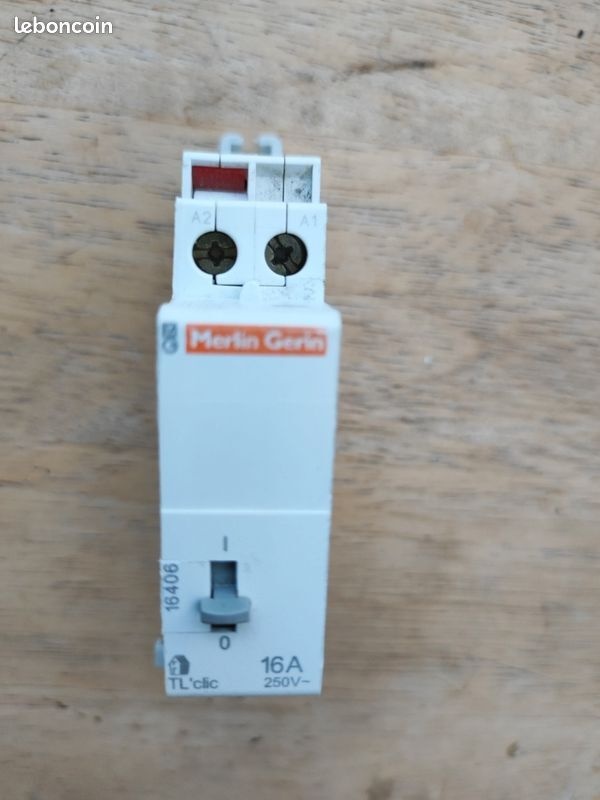

Ik wil graag wat Home Automation gaan toepassen. Ik heb weinig te automatiseren door indeling van huis wat al voldoende doordacht is en een huis waar door type/ligging/etc weinig te automatiseren valt (ik verstook 20 kuub hout in een winter) maar heb wel iets wat al 25 jaar vernuftig is met meerdere push schakelaars naast mijn duren en bij mijn slaapkamer om alle lichten in de huiskamer uit te schakelen:
Afbeeldingslocatie: https://tweakers.net/i/B7cjjP9YrBh6F_nTFmzQ0DwtWDI=/fit-in/4920x3264/filters:max_bytes(3145728):no_upscale():strip_icc():strip_exif()/f/image/UdoLWbs31UVyBudp5qvWVvGC.jpg?f=user_large
Deze is defect en was tot enkele jaren geleden onnoemelijk duur; maar nu zou ik hem of willen vervangen door iets wat via RF of Wifi aan te sturen is of hem tevens aan sturen via iets wat via Home automation Wifi/RF hetzelfde maakcontact op de fase kan geven om hem te schakelen.
https://www.alliancelec.f...tlclic-3303430164067.html
Ik ben nieuw in die wereld qua wat er beschikbaar is; alles is in China te bestellen - of eventueel europa - maar wat is te vertrouwen is de vraag en er zijn vele oplossingen lijkt het.

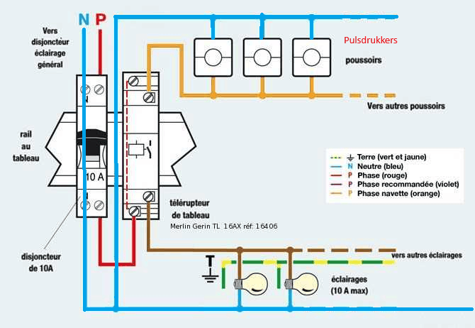

EDIT: Dit schema bijvoorbeeld: https://schemaselectrique...A9variateur_Schneider.jpg
Het lijkt erop dat bij deze 'telerupteur' de pulsdrukkers in de Nul zitten.
Dat zou in combinatie met een Shelly niet zo goed werken gezien die op de ingangen een fase verwachten.

Jan_ schreef op vrijdag 9 januari 2026 @ 19:47:
De link naar het artikel loopt dood. En google levert ook niet heel veel informatie op.
Die dingen schakelen gewoon de fase. in de tekening aangeduid met "Phase Navette"

Jan_ schreef op maandag 12 januari 2026 @ 19:13:
Zo staat het lijntje inderdaad omschreven, echter zit de andere kant van de pulsdrukker(schakelaar) aan de N dus de nul. Dus bij indrukken is het potentiaal van de oranje draad in deze afbeelding gelijk aan Nul en dus geen Fase.
Kijken wij naar hetzelfde plaatje?
Ik zie de blauwe N niet verbonden zijn met een schakelaar.

FredvZ schreef op dinsdag 13 januari 2026 @ 09:12:
Afbeeldingslocatie: https://tweakers.net/i/npp2IUuatNA6tXdXAUTnffRZjqM=/fit-in/4000x4000/filters:no_upscale():strip_exif()/f/image/ECFHWUgDsdR0cQVvrNsee7hO.png?f=user_large
Heb de Nul overgetrokken met Paint dus even door de automaat heen en dan zitten de pulsdrukkers toch echt in de Nul.

Jan_ schreef op donderdag 15 januari 2026 @ 18:49:
Dank. Nu zie ik het.

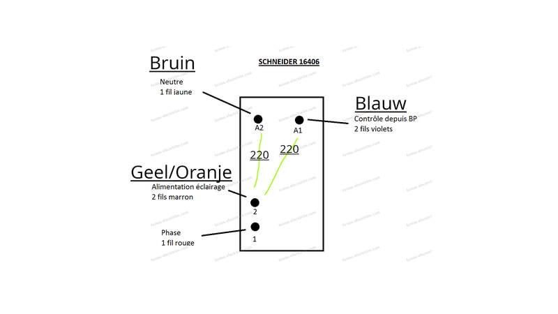

Welke kleuren draden zitten er bij een pulsdrukken?
En wat meet je als je bij het relais de draad die van de pulsdrukker meet t.o.v. de nul in de kast en de fase in de kast?
www.elecdev.nl
  • Tivoler
  • Laatst online: 02-04 20:34
Jan_ schreef op dinsdag 20 januari 2026 @ 19:19:
Afbeeldingslocatie: https://tweakers.net/i/19WFkhqwyZpwq0eiwPNCpRwbxx4=/800x/filters:strip_exif()/f/image/ZqASCV4vd8RO2zFkP0yF3OLL.png?f=fotoalbum_large
