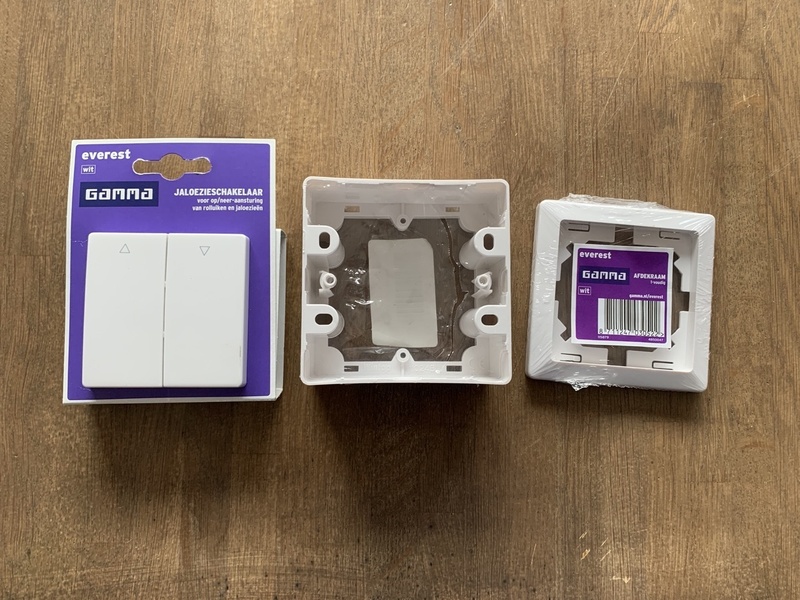

Ik zoek advies voor het installeren van een Shelly 2.5 voor een rolluik/zonnescherm.
Momenteel zit nu een draaiknop waarmee ik het scherm kan laten zakken of oprollen.
In deze opbouw is te weinig ruimte om de Shelly ook in kwijt te kunnen.
Heeft er iemand een tip voor een nette opbouw-draaiknop of opbouw-drukschakelaar waar de Shelly 2.5 in past?
Aanvoer komt van achter uit de wand, draad naar de rolluik loopt over de wand.

@badkuip ik heb onlangs een 2-voudige opbouwdoos (hier de 1-voudige) besteld van Busch Jaeger, ik vond ze vrij groot, dus heb even gekeken of het past met een Shelly (1L). Heb geen dubbele jaloezie schakelaar liggen, maar wel een dubbele pulsschakelaar. Het past eigenlijk net niet, tenzij je de opstaande randjes van de boorgaten (die je onderaan ook ziet) aan de onderkant weg vijlt, dan past het wel... Dus weet niet of je er echt wat aan hebt :P
Afbeeldingslocatie: https://tweakers.net/i/LeDXrgti803z2vr28Pst4aw9--Y=/x800/filters:strip_icc():strip_exif()/f/image/YyAovUU4pYY1jjuND4rxH9Np.jpg?f=fotoalbum_large

  • badkuip
  • Laatst online: 14:20
Cyberpope schreef op zaterdag 1 mei 2021 @ 17:55:
Doosje in boren? Dat zou niet zo moeilijk moeten zijn lijkt me.
Hoe bedoel je? Ik ben alleen gewend om inbouwdozen te plaatsen voordat de gipsplaat/wand ervoor langs gaat. Ik was eigenlijk niet van plan deze wand af te breken.
Of heb jij een manier waarop je een inbouwdoos kan maken in een bestaande wand?

badkuip schreef op zaterdag 1 mei 2021 @ 20:02:
Ja, gatenboor. Even pielen en hij zit erin hoor. Niet zo heel erg lastig.
Mocht het fout gaan is het ergste senario dat je dat MDF moet vervangen en schilderen.

  • badkuip
Cyberpope schreef op zondag 2 mei 2021 @ 11:50:
Wat het is, is niet zo boeiend. Het is een houten plankje (en volgens mij geperst hout).
Niet zo moeilijk om te vervangen. Wellicht kun je dan zelf die draad die er nu over loopt naar het rolluik wegwerken.
Het zal vast niet moeilijk zijn, ook niet met de gatenboor (wat overigens wel een goede tip is), maar het is wel werk waar ik niet naar op zoek ben. Sowieso zou ik weer een half dagje zoet zijn wanneer ik het houtwerk moet vervangen en moet schilderen. En daarnaast, weet ik inderdaad niet wat ik erachter allemaal tegen zal komen wanneer ik de boel losmaak.
Ik denk toch dat ik voor het gemak kies en voor een opbouwschakelaar ga.
  • Cyberpope
Cyberpope
When does the hurting stop??
Legitime keuze, beste optie is dan naar bouwmarkt en passen..

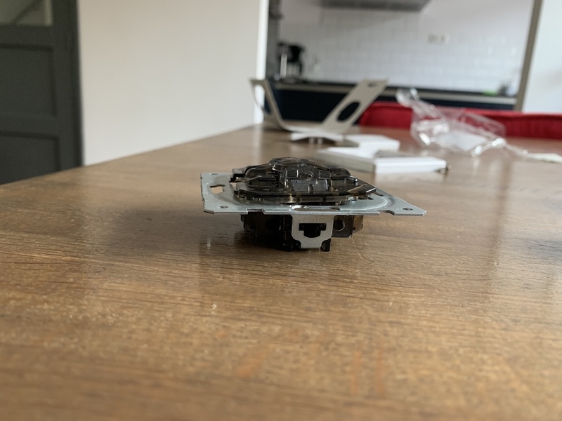

Enfin, hier het beloofde verslag van mijn opbouw jaloezieschakelaar.
Ik liep dus te dolen in de Gamma bij de afdeling elektra. Zo ongeveer alle spullen zijn tegenwoordig verpakt in plastic. Even een Shelly achterin een jaloezieschakelaar drukken om te kijken of het past is er niet bij.
Toen viel mijn aandacht op het Gamma huismerk-schakelmateriaal, wat slecht verpakt is. Het is gemakkelijker om er een beeld bij te krijgen.
Ben geen fan van huismerk-schakelmateriaal omdat het meestal van ellende uit elkaar valt en lastig te monteren is dan Busch en Jaeger of Gira. Maar ja, toch maar eens proberen.
Heb een opbouwdoos, een schakelaar en een afdekraam meegenomen om te proberen.
Afbeeldingslocatie: https://tweakers.net/i/0trxda74eQ0BrPqpX2qNhbe75Ss=/800x/filters:strip_icc():strip_exif()/f/image/uJMXKW0aTcfhehFHAITkfys2.jpg?f=fotoalbum_large
Erg dunne schakelaar zo te zien
Afbeeldingslocatie: https://tweakers.net/i/6_-JMzeh3G093y1g6IEALyxluzE=/800x/filters:strip_icc():strip_exif()/f/image/2owWtgW9rsoh7kRNstYtPbty.jpg?f=fotoalbum_large
Even zo los in elkaar gelegd. Die shelly valt er met gemak in.
