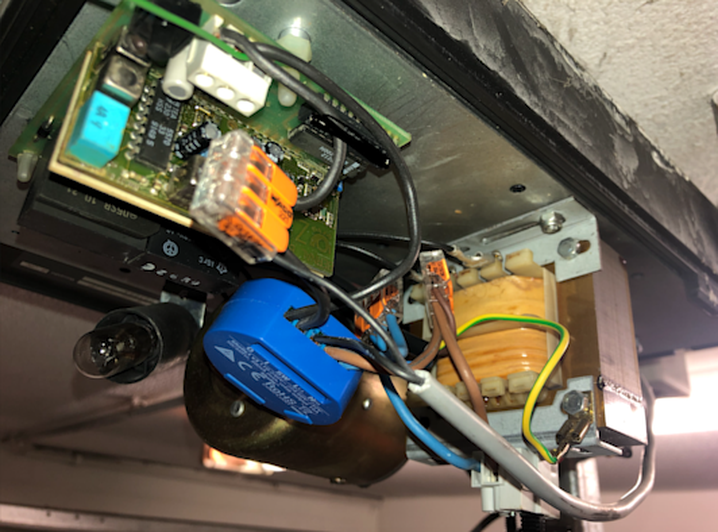

Ik heb dit bij onze garagedeur inderdaad met een shelly 1 opgelost. De garagedeur wordt met een pulsdrukker bediend. De shelly heb ik uiteindelijk bij de motor zelf ingebouwd omdat ik daar alle benodigde draden bij elkaar had.
Let erop dat je in de shelly app neerzet dat de schakelaar automatisch uitzet timer --> auto off 1 second om een puls te simuleren wanneer je die bedient buiten de pulsdrukker om.
