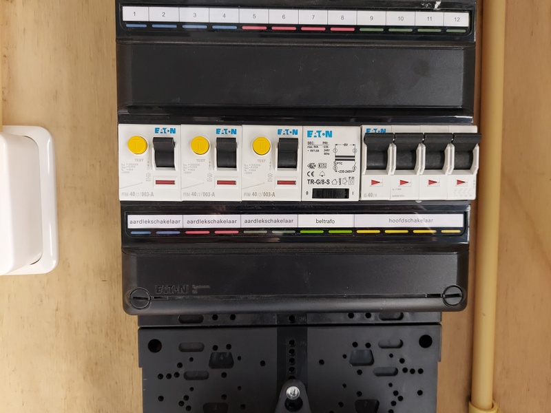

  • Xander
  • Laatst online: 22:20
Xander
TheTMC schreef op donderdag 14 september 2023 @ 14:44:
Hoe kan ik zien welke groepen op welke fase zitten? Ik ging er vanuit dat dat de gekleurde stickers onder de groepen waren, is dit correct?
De gekleurde stickers onder de groepen geven aan door welke aardlekschakelaar de groepen worden beveiligd.
Rechts heb je 3x 2-polige aardlekschakelaars (groen, blauw, geel). Een 2-polige aardlekschakelaar wordt op 1 fase aangesloten dus dat groepen op dezelfde aardlekschakelaar zitten betekent in dat geval ook dat ze op dezelfde fase zitten.
Links heb je een 4-polige aardlekschakelaar (blauw). Deze wordt op 3 fasen aangesloten, de groepen hier achter zijn dus over 3 fasen verdeeld.
De 3-fasen aardlekautomaat links boven zit als het goed is niet achter een aardlekschakelaar, persoonlijk had ik daar een grijze strook onder geplakt in plaats van een groene. Niet dat het nu echt heel verwarrend is, ik gok niet dat iemand nu werkelijk verwacht dat zijn 3-fasen aardlekautomaat is aangesloten achter de 2-polige aardlekschakelaar in de rechter kast ofzo. ;)
  • TheTMC
  • Laatst online: 11-08-2025
Duidelijk. Ik zal dan thuis even kijken welke apparaten op welke groepen zitten en dan een voorstel doen naar de bouwer of ze het op een vergelijkbare manier willen aanpasen als bij de buurman!
De 3-fase aardlekautomaat links boven zijn de zonnepanelen.

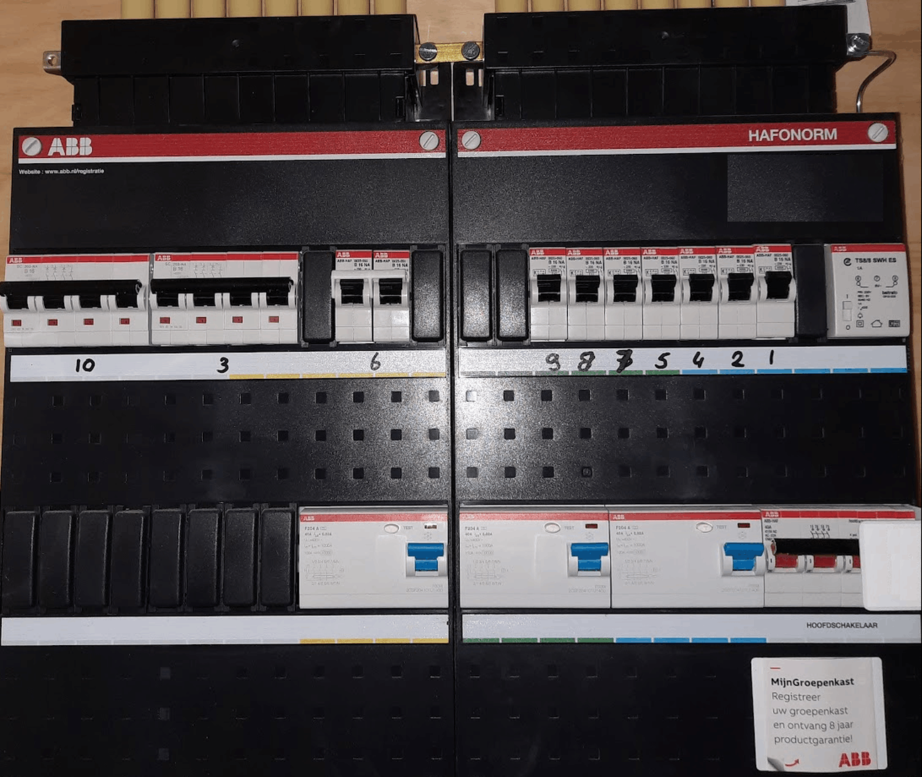

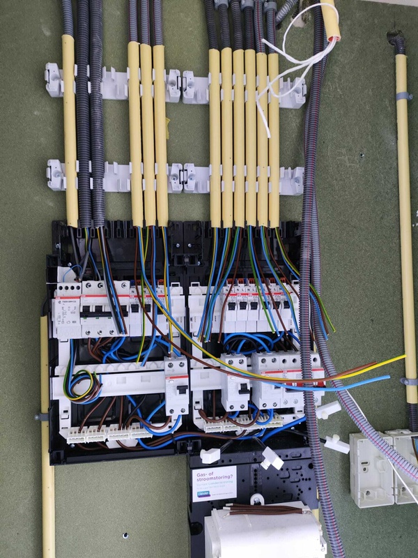

  • IkWilbert
  • Laatst online: 07-11 15:58
IkWilbert
Het is mij!

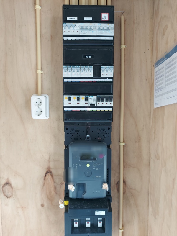

Vandaag hadden we kopersmiddag en kon ik foto's maken van de meterkast. Iemand die er iets over kan zeggen? Onze opleverdatum is 19 okt a.s.
Keuken heeft een quooker en kookplaat heeft 10.4kW 3 fase 16 amph aansluiting

IkWilbert schreef op dinsdag 19 september 2023 @ 16:49:
3 x 3f aardlekautomaten , 1 daarvan voor de kookplaat. Ziet er perfect uit. 👍.
1 aandachtspunt: ik zou de droger en een van de ovens verwisselen qua fase. Kans dat de oven en de combi tegelijkertijd aanstaan lijkt mij evident.
Fijn dat je genoeg loze leidingen hebt. 😉
  • IkWilbert
IkWilbert
Het is mij!
lucas321 schreef op dinsdag 19 september 2023 @ 16:57:
Hoe bedoel je precies? Wisselen van fase? Ben een beetje een leek op dit gebied ben ik bang. Alle input is welkom
I intend to live forever. So far, so good.
  • onetime
onetime
@IkWilbert
fase 1 is groep 1-4.

Goedeavond medetweakers,
Ik zit ook in het traject dat ons huis bijna wordt opgeleverd. Ik vind dit zelf lastige materie, waar wil wel graag dat het goed wordt opgeleverd.
Kunnen jullie aan de hand van deze foto's beoordelen of dat kookgroep juist is aangesloten?.
Als ik het een beetje snap dan is het niet op de juiste manier aangesloten
Alvast dank voor jullie hulp!
Afbeeldingslocatie: https://tweakers.net/i/WEmiC4VOJ1BbhYRv--jnYpw6y0U=/232x232/filters:strip_icc():strip_exif()/f/image/KaJKojtzL3VufPaQ8IrszqoB.jpg?f=fotoalbum_tileAfbeeldingslocatie: https://tweakers.net/i/3gcYlBvhZj7PGzwWXwfgGMicpiM=/232x232/filters:strip_icc():strip_exif()/f/image/ZJgdwef0HHGPJvmibZq6BRpk.jpg?f=fotoalbum_tileAfbeeldingslocatie: https://tweakers.net/i/Yr1R2ZTU_nrGgkffYRoI3aIcXtg=/232x232/filters:strip_icc():strip_exif()/f/image/nH2ruFAfGhRPJyXcEOL8I7PP.jpg?f=fotoalbum_tile

Leroy1991 schreef op dinsdag 26 september 2023 @ 20:17:
Van wat je van buitenaf ziet is hij inderdaad verkeerd aangesloten. Gelukkig heb je ruimte zat voor een juiste oplossing! :)

ThePsycho schreef op dinsdag 26 september 2023 @ 21:53:
Hoe zie jij precies dat het verkeerd is aangesloten? Moet het blok van de kookgroep dan 4 schakelaars hebben?

Leroy1991 schreef op woensdag 27 september 2023 @ 07:36:
De positie en kleurcode zou aanduiden dat de kookgroep op de 1-fase aardlek zit aangesloten die er onder zit. Als je dit 100% zeker wil weten kan je de kast open maken en kijken of dit ook echt zo is aangesloten. (Erg waarschijnlijk, maar je weet het nooit zeker zonder te controleren)
De 'voldoende' oplossing is de aardlek van de gele groepen vervangen voor een 3-fase variant en de kookgroep over 2 fasen te verdelen. De goed variant zou zijn om de kookgroep te verwijderen en zo'n zelfde alamat als van je warmtepomp linksonderin te plaatsen. Bij goed moet je ook niet 2x bruin en 2x blauw in de buis hebben, maar of je dat hebt is ook even controleren.
Omdat er alleen maar 1-fase aardlekschakelaars in de kast zitten. De kookgroep zit achter de gele aardlekschakelaar en dat is dus 1 fase, geen 3-fase.
Heb deze helaas niet los gehad. Eerst mogelijke keer om dit te doen is met oplevering. Al weet ik dan ook niet precies waar ik op moet letten.
Ik heb het plaatje gevonden in het Nieuwbouw topic, maar dit verduidelijkt het nog niet helemaal voor mij.
Het plaatje staat hier ook. Voor een correcte kookgroep op 3-fase moet er ofwel een 4-polige aardlekschakelaar toegepast zijn, of we moet een 4-polige aardlekautomaat in zitten.
Jouw warmtepomp heeft een 4-polige aardlekautomaat. De kookplaat zou precies zo'n zelfde automaat moeten hebben, dat is voor de elektricien de gemakkelijkste fix.

ThePsycho schreef op woensdag 27 september 2023 @ 07:43:
Dit laatste kan ook, maar is meer werk. Dan moet de gele aardlekschakelaar er uit en vervangen worden door een 4-polig model en moet het onderliggende busboard vervangen worden door een 3-fase aardlekschakelaar (en die zijn ook 4 units breed).

Blihi schreef op woensdag 27 september 2023 @ 07:46:
Daarom de alamat ook als de goed oplossing benoemt ;)
Dankjewel voor de uitleg.
Als toevoeging, onze Bora kookplaat is 7,6kW. De voldoende oplossing zou 7,4kW zijn en is dus theoretisch ook niet voldoende.
Zelf ook geen idee wat groep 8 en 9 zijn. Neem aan dat als dit bijvoorbeeld de Quooker of oven is, de huidige oplossing helemaal niet wenselijk is.
  • ThePsycho
  • Laatst online: 06-11 12:35
ThePsycho
Biertje?
Leroy1991 schreef op woensdag 27 september 2023 @ 08:21:
Hoewel ik persoonlijk sowieso voor de goed optie zou gaan, is het niet zo dat het verschil tussen 7,6 en 7,4 een probleem is. 7,6 is 32A op 240v, 7,4 is 32A op 230V. In de praktijk zal het ergens tussen die 2, of er iets onder/boven liggen afhankelijk van de spanning.

  • jaccohierden
  • Laatst online: 27-10 19:37
Afbeeldingslocatie: https://tweakers.net/i/Y9a6FKzZtwdW2cuLOge2C0oYPM0=/x800/filters:strip_icc():strip_exif()/f/image/3CUJmHkkQ7GcaSLtjEQBwDmb.jpg?f=fotoalbum_large
Vandaag was de elektricien toevallig bezig in het huis, groep 1 is de kookgroep. Gelukkig netjes op de juiste manier aangesloten😁
Even terugkomend op mijn eigen post:
De elektricien is langs geweest. Natuurlijk toen alleen mijn vriendin in het huis was :X
Hij gaf aan dat alles klopt en dat hij het thuis ook zo had zitten.
Nu hebben wij sinds de oplevering ook de groepenkaart erbij gekregen.
De kookgroep (7,6kW) op een eigen groep met een 40A (dat is wat ik op de schakelaar zie staan) schakelaar.
Is dit nu dan correct of klopt het nog steeds niet?
Onderstaand hoe de binnenkant er uit ziet.
Afbeeldingslocatie: https://tweakers.net/i/zEBxwzVlk7-pWfWW1fe3Tg2upmg=/x800/filters:strip_icc():strip_exif()/f/image/chxJVFNq0ikyYOUCK4kAVN1c.jpg?f=fotoalbum_large

@Leroy1991 De afgaande draden van je kookgroep hebben de gewenste kleuren. Bij ombouw naar een juiste voeding, net zo een 3fase alamat als links onder, ipv de kookgroep, wel de perilex nog controleren.
Nu zit de voeding van je kookgroep, die nu 32A moet kunnen leveren, toch nog achter een 1fase aardlek, en dus achter een 25A hoofdzekering. Als ik tenminste goed zie dat je een 2x 6 busboard er in hebt zitten, ik zie maar 2 draden alleen naar de rechter helft.

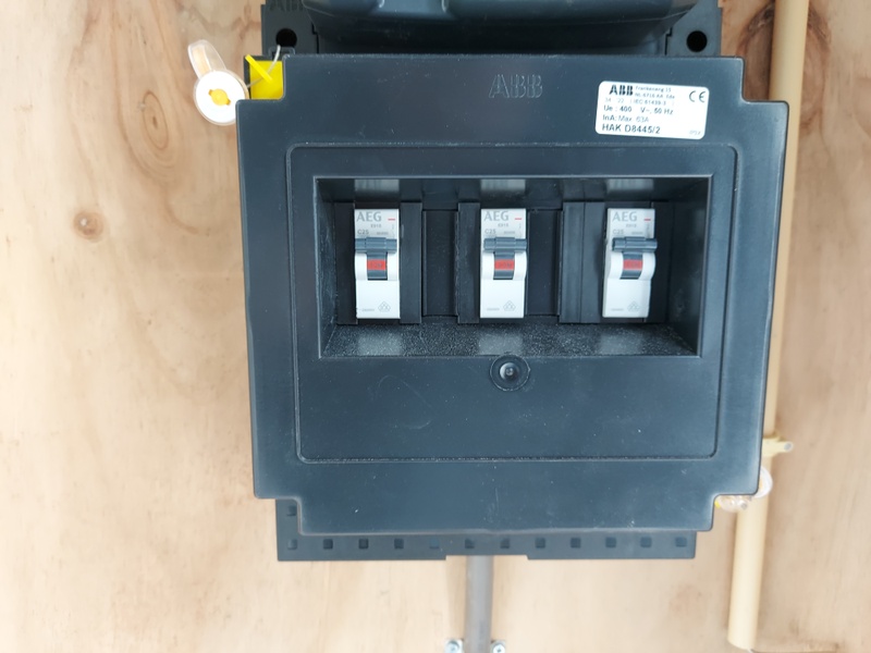

@jaccohierden Helaas levert de netbeheerder 3x zwart ipv bruin zwart en grijs voor de fases. En in je kast gaat het verder met 3x bruin tot aan de 3fase automaat. Dat gebeurt vaak en schijnt te mogen.
Ik vind dat dat niet zou moeten, maar dat bruin zwart en grijs voor de fases zou moeten worden gebruikt.
Ik ben daar niet de enige in. Het verschil tussen de 3 bruine / zwarte draden is groter dan met blauw...
Erg duidelijk die zelfde kleur, echt...
Op jouw foto lijkt die 3fase automaat niet op de draden te zijn aangesloten, maar uit het 3e pijpje van links komen draden met de juiste kleuren... als die op die automaat komen heb je een keurige krachtgroep in plaats van een slecht uitgevoerde kookgroep.
En uit het 2e pijpje komt nog een juist gekleurde 3fase groep, voor een solar omvormer neem ik aan.
Die moet dan op een alamat.

Onlangs de groepenkast voor de nieuwbouwwoning voor het eerst kunnen bekijken. Kan iemand bevestigen dat de aannemer het ook zo heeft geïnstalleerd, zoals is afgesproken?
Eerdere reactie van de aannemer:
Wij plaatsen inderdaad een fornuisgroep achter een 3 x 25 Ampere aansluiting.
Echter, doordat wij gebruik maken van 4-polige aardlekschakelaars verdelen wij deze fornuisgroep over 2 fases. Hierdoor is er 2 x 16 x 230 = 7360 Watt aan vermogen beschikbaar voor de kookplaat.
Wanneer dit achter een 2-polige aardlekschakelaar aangesloten wordt, is er zoals de koper terecht opmerkt, maar 25 x 230 = 5750 Watt aan vermogen beschikbaar voor de kookplaat.”
Afbeeldingslocatie: https://tweakers.net/i/Wku32FkrpfxRIDB2SeWbl3ruFaU=/800x/filters:strip_icc():strip_exif()/f/image/rhSEvaDQmPhLI23ip4VFvn1G.jpg?f=fotoalbum_large

Nee, hier zijn 2-polige aardlekschakelaars toegepast. Maar ik zie geen kookgroep, waar zit de kookplaat? Is dat groep 4? Dan is het correct.
Groep 7 is verkeerd gemarkeerd. Die moet niet groen gemarkeerd zijn.
  • DaVe9091
  • Registratie: Maart 2022
  • Laatst online: 06-11 09:41
Blihi schreef op zaterdag 21 oktober 2023 @ 20:19:
Groep 4 is krachtgroep. Ik heb verder geen krachtgroep aansluitingen dan de kookplaat. Dus dan zou het alleen maar 4 kunnen zijn? De beschrijving van de groepen ontvang ik bij de oplevering.
Wat zou de markering van groep 7 dan moeten zijn?

DaVe9091 schreef op zondag 22 oktober 2023 @ 10:28:
Kleurloos/grijs. Zit, als het goed is, namelijk niet achter de groene aardlekschakelaar.

Septillion schreef op zondag 22 oktober 2023 @ 11:24:
Ook niet als het gaat om slechts drie (schaam)pv panelen met een kleine omvormer?
  • Nielson
  • Laatst online: 23:44
DaVe9091 schreef op zondag 22 oktober 2023 @ 14:08:
Er mogen (mochten?) maar 4 groepen achter één aardlek, volgens de huidige kleurcodering heb je er nu 5 (kookgroep telt als 1).
Nee, want dit is een aardlekautomaat. Die hoort niet achter een aardlek, want die zit er al in.

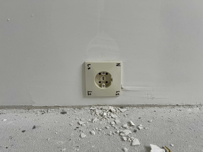

Hier ook een Bora PURU kookplaat gekocht met een max verbruik van 7600W alleen snappen wij echt de ballen van al het elektra.
Laatst tijdens de kijkdag even een foto kunnen maken van de meterkast / perilex aansluiting, weet iemand of dit juist is?
Afbeeldingslocatie: https://tweakers.net/i/dk83DWKDqPAf33W0CBniEHyW0lw=/x800/filters:strip_icc():strip_exif()/f/image/fE0AYACrxu0eHpn2PGQb1OTB.jpg?f=fotoalbum_large
Afbeeldingslocatie: https://tweakers.net/i/GAqcRrDtDBwH0NnBXarRo6ECTzg=/800x/filters:strip_icc():strip_exif()/f/image/K7MMdpDvgWEvOKrqoO4eOCCW.jpg?f=fotoalbum_large
En nog een kleine vervolgvraag; we hebben via Keukenloods de Bora PURU aangeschaft en ze hebben een perilex stekker bij geleverd, alleen daarop staat dat het een 2-fase perlilex stekker is (https://www.keukenloods.nl/perisnoer2.html). Is dit verder gewoon prima voor het maximale vermogen (7600W) van de kookplaat of zou dit een andere stekker moeten zijn? :?

@KerstmanSint Ik zou bijna zeggen, puik werk voor de installateur! 3-fase aangesloten en zelfs labels op de Perilex!
Dit kan bijna niet anders dan gewoon netjes een krachtgroep zijn voor de kookplaat, groep 14 in de meterkast. Gezien groep 13 voor PV is en er geen kookgroep in lijkt te zitten.
Wel moet je dan de stekker van je Bora even aanpassen voor 3-fase voor je hem inplugt! De gelinkte stekker lijkt prima maar 100% doormeten dat hij goed zit met de labels op je perilex op de muur (of nog beter, die ook nameten!).
  • onetime
onetime
@KerstmanSint @Septillion Zegt het al, maar ik wil wel nog even toevoegen dat het scheef zitten van de automaten voor mij dan ook weer een teken is dat het in ieder geval niet netjes is afgewerkt.
Daar zou ik dus ook verder in de installatie niet vreemd van opkijken.
edit: Als je al weet waar de groepen voor zijn, kunnen we eventueel zeggen of de verdeling over de fases ook ideaal is, maar deze foto's wekken een goede verwachting.

Wij hebben vandaag voorschouw gehad. Ik heb de keukenboer technische tekeningen er nog eens bijgehaald (wist ik veel een jaar geleden ;) ) en ze hebben een 2-fase perilex gevraagd voor de Bora PURU.
Dit lijkt op de 'voldoende' implementatie? Zitten de 2 echte krachtgroepen ook achter een aardlek of hoeft dat niet? (ik heb er echt geen verstand van)
Afbeeldingslocatie: https://tweakers.net/i/hVmpwhxkdlHFAz0QsyI2-d-SYp0=/full-fit-in/4000x4000/filters:no_upscale():fill(white):strip_exif()/f/image/RhLv8glyFOltcIwH0QJ4EJSm.png?f=user_large
Afbeeldingslocatie: https://tweakers.net/i/y8vDbeIiIZzY-oGJnVGXf9URI44=/full-fit-in/4000x4000/filters:no_upscale():fill(white):strip_exif()/f/image/mGmhNfMobKLHocMTIx1RSFti.png?f=user_large
  1. Algemeen hal / 1ste verd. / zolder, buitenlicht voordeur
  2. Wasmachine
  3. Warmtepomp 3-fase
  4. Vaatwasser
  5. Woonkamer, keuken, berging, buitenverl+wcd achter
  6. Kookgroep
  7. Oven
  8. Combi Magnetron
  9. Quooker
  10. Laadpaal 3-fase
PV laat ik volgend jaar pas plaatsen.

@Danfoss Aan de kleurcodering te zien hebben ze een één fase kookgroep geplaatst. Niet goed.
edit: maar dat achter een 3fase aardlek? Ik dacht dat dat werd afgeraden. De deksel moet eraf om de draden te kunnen zien. 3 fase aardleks -kunnen- slechter werken omdat de verschillende lekstromen van de verschillende fases elkaar gedeeltelijk -kunnen- compenseren.
Dit is de reden dat ik zoveel mogelijk zelf doe, dit zou niet mijn kast worden.

onetime schreef op maandag 30 oktober 2023 @ 22:12:
Ik weet niet zeker of de kleurcodering van de linkerkant wel klopt. Zou gek zijn toch als de helft van de warmtepomp en de kookgroep dezelfde kleurcodering hebben. Als we de sleutel krijgen weet ik het pas zeker dan kan ik de kap er even afhalen.
Sys Specs
  • Septillion
  • Laatst online: 08:46
Septillion
@Danfoss Deksel moet eraf om het zeker te weten.
Maar kleurmarkering op het linker deel is in ieder geval al fout :) Denk dat ze bedoelen dat 3, 6 en 10 achter de gele aardlek zit maar dat geeft het nu niet weer.

@Danfoss Bij de oplevering, of eerder, en een oplever punt van maken.
Ik zou deze kast niet accepteren. Om meerdere redenen.
  • Blihi
  • Registratie: Juni 2018
  • Laatst online: 05-11 15:41
@Danfoss Dit is een ABB kast met intern een 3-fase busboard zo te zien. Je kunt ervan uit gaan dat dit inderdaad de voldoende oplossing is, maar om het zeker te weten moet hij open.
De kleurmarkering is fout. De drie-fase groep nummers 10 en 3 lijken niet achter een aardlek te zitten. Daar klopt iets niet aan. Een foto met de deksel er af zou helpen, maar er zit iets niet goed in die kast.

jakolando schreef op woensdag 30 augustus 2023 @ 15:55:
Het heeft even geduurd...
Vorige week vooroplevering gehad, hieronder plaatjes van de kookgroep.
Ik vind het nog steeds lastige materie, maar in mijn beleving is dit niet netjes aangesloten....?
Naast de kookgroep valt onder deze aardlek ook nog een groep voor de wasdroger en een groep voor overig keukenapparatuur (oven, koelkast, vriezer), buitenverlichtig, trapkast (de quooker zit op een andere groep onder een andere aardlek).
Inmiddels meer dan een jaar verder blijkt (na inschakelen SWK) er toch beweging te komen vanuit de bouwer om de kookgroep om te zetten naar een krachtgroep.
Men biedt nu het volgende meerwerk aan:
Members only:
Ben benieuwd naar eventuele reacties. Mijn eerste gedacht was dat het veel geld is voor een fout die niet gemaakt dient te worden? Daarnaast, vreemd dat de kookplaat niet mee wordt genomen in het herstel?
Ik hoor graag of ik de plank mis sla en/of teveel verwacht O-)

@jakolando Eens met jouw eerste gedachte. Dat duidelijk laten weten, eventueel €63 materiaal kosten als tegenbod. (of lever die automaat zelf aan) Omdat je er al lang mee bezig bent, om het dan af te kunnen sluiten.
(ken de details van jouw zaak niet) edit: natuurlijk ook de aansluiting op de plaat laten aanpassen.

jakolando schreef op donderdag 2 november 2023 @ 17:31:
***members only***
Ik hoop dat die "3 fase automaat 16Amp B-Kar" een aardlekautomaat betreft in plaats van een installatieautomaat zoals de omschrijving doet vermoeden? (ik mis de 30mA specificatie) Want ik zie geen 3-fase aardlekschakelaar zitten. Je kookplaat moet wel achter een aardlek zitten. Dus eigenlijk kan het niet anders dan dat ze een aardlekautomaat bedoelen.
Het bedrag lijkt gewoon een meerwerkopgave en geen herstel van een fout, een Hager 3f aardlekautomaat B16 30mA kost 105 Euro.
Dat achterlaten als reserve is ook een mooie, hoeven ze hem niet te crediteren. En als "reserve" heb je er niets aan bij een 3x25A hoofdaansluiting. Ze snappen blijkbaar nog steeds het probleem niet.
Goed gezien dat ook de kookplaat bekeken moet worden, want de aansluiting op de perilex moet wel kloppen natuurlijk. Zou je deze figuren aan je dure kookplaat willen laten rommelen? ;)
***members only***
De kookplaat wordt toch wel meegenomen? Ze passen de Perilex aansluiting aan naar 3-fase. Prima.
Tja, 363 euro is een hoop geld. Afhankelijk van het merk kast ben je 60 (Schneider), 105 (Hager/Eaton) of zelfs 275 (ABB) euro aan onderdelen kwijt (klik). Dan is het ook best nog even wat werk.
Ik heb laatst zelf bij een vriend van me de situatie omgezet van fout naar voldoende en dat was echt een paar uur knutselen. Nu ben ik geen elektricien en heb ik er de tijd voor genomen, maar ik moest bijvoorbeeld gaan schuiven met andere componenten in de kast om ruimte te maken voor de grotere aardlekschakelaar.

  • LordBusiness
  • Registratie: Oktober 2022
Het wordt langzaam aan tijd om me hier ook maar eens te melden.
Ik heb een iets andere indeling van de kast dan wat ik hier meestal voorbij zie komen. Bij mij zit de aardlekschakelaar in rij met de groepen. Prima, je kan mooi zien wat er onder welke aardlekschakelaar valt. Ik heb een 3x25A hoofdzekering. Als ik de uitleg uit het nieuwbouwopeningstopic volg, trek ik dan de juiste conclusie dat het onjuist is aangesloten en dat ik dus 5,6kW tot m'n beschikking heb.
Heb aangegeven dat ik 7,6 kW wilde aansluiten (BORA PUXU) en dus 3-fase wilde. De 3-fase aansluiting 400 V 11,2 kW is mogelijk. Kosten € 450,00. Ik heb dit toen gelaten omdat ik het erg prijzig vond. Wel getekend voor Perilex 2-fase, max 7,4 kW. Maar zelfs daar komen we nu niet aan volgens mij.
Afbeeldingslocatie: https://tweakers.net/i/iCTqx1CSMrxlcT4I4tEGutPeQz8=/x800/filters:strip_icc():strip_exif()/f/image/MwlcwymetO8HdZ37yxPsGbKv.jpg?f=fotoalbum_large
Ik graag of ik een juiste conclusie trek, of dat we de kap moeten openen om het zeker te weten. :)
  • Andrehj
LordBusiness schreef op zondag 12 november 2023 @ 10:16:
Je hebt gewoon een enkel fase kookgroep op dezelfde fase als de groepen 4 en 5 (wat zit daar op?). Dat is dus maximaal 7.6 kW, maar zal we begrensd worden door een 25 A hoofdzekering (dus max 5.75 kW totaal voor de groepen 4, 5 en kookgroep).
Oplossing is eenvoudig. 3-fasen alamat onderaan toevoegen (zelfde als die van de WP) voor je kookplaat.
  • Ricko1
  • Registratie: September 2014
  • Laatst online: 22:36
@LordBusiness ze moeten sowieso terugkomen. Dat is de verkeerde sticker voor pv. Die moet op de omvormer en andere toegangspunten (oa lasdoos en dc schakelaar) indien van toepassing.
  • LordBusiness
Bedankt voor de reacties, zo snel! :)
Andrehj schreef op zondag 12 november 2023 @ 10:29:
Dankje, dat was ik uiteindelijk zelf al van plan omdat dat aanzienlijk goedkoper zou zijn dan de 450 euro, omdat m'n eigen elektricien toch wat dingen gaat aanpassen. Als ik diezelfde Siemens wil kopen ben ik zo'n 200 euro kwijt (wel levertijd btw :F ). Maar voordat die aan de slag gaat eerst proberen de aannemer het zelf op te laten lossen.
Ricko1 schreef op zondag 12 november 2023 @ 10:49:
Kan ik ergens wat meer hierover terug lezen? Dan kan ik dit bij de vooroplevering melden. Ik was trouwens een soort van verbaasd dat het maar 1-fase is. Geen idee wat hier voor of nadeel van is. Ik hoop dat ik het qua opwekking wel ideaal kan benutten...
  • Ricko1
LordBusiness schreef op zondag 12 november 2023 @ 11:09:
Lijkt op een standaard brady sticker. Bij jouw zit nu een vak 2 sticker ipv vak 1.
https://www.solareasy.nl/PV-stickervel
De 1 fase pv maakt niet uit voor de energiekosten. De meter saldeert intern tussen de fases voor opwek en teruglevering.
Het enige nadeel is dat bij netcongestie de omvormer eerder afschakelt.
Het is ook afhankelijk van de hoeveelheid zonnepanelen of 3 fase kan en nodig is. Als het 2 tot 4 van die 'schaam panelen' zijn om aan de BENG norm te voldoen heeft 3 fase geen zin.
Edit: ik zie een 20A automaat. Wat is het vermogen van de omvormer?
Mooie kast op zich, maar "verkeert" ingericht.
- Drie aardleks op bovenste rij met ernaast de erbij horende automaten. (netjes verdeelt)
- Drie fase op onderste rij, net als hoofdschakelaar, PV en bel trafo.
- Kookgroep ook als drie fase groep op onderste rij.
  • LordBusiness
Dat klinkt een stuk logischer qua verdeling, er komen nog wel een aantal groepen bij straks:
  • Stoomoven;
  • Droger;
  • Buiten;
  • 3 fase laadpunt.
Dus de vraag is wat dan handig is, maar dat laat ik aan de elektricien over. :)
  • onetime
onetime
@LordBusiness Stoomoven en droger op een gewone groep op één van de aardleks, de grote verbruikers verdeelt over de fases. Op de bovenste rij. Buiten liefst op een eigen alamat. Laadpunt ook een alamat.
Ik zou op de onderste rij doen;
EV-kracht-alamat(4), PV-alamat(2), Hoofdschakelaar(4), Kook-krachtgroep(4), Warmtepomp-alamat(4). Vol.
Bovenste rij: t/m kookgroep zoals het is; bruggetje van kookgroep af en je hebt 2 losse groepen. Beltrafo er uit, aardlek met groepen van onderste rij aansluiten bij voormalige kookgroep. Buiten alamat.
(En nog één plaats over op linker aardlek.)
Beltrafo uit de kast en anders opgelossen. Een beetje krap maar netjes. (de fases vanaf HoofdSchakelaar van links naar rechts naar de aardleks, geen kruisende draden. Bruin, zwart en grijs)
Wil je perse de beltrafo handhaven dan zou je de droger kunnen combineren met de wasmachine, als ze naast elkaar staan. Tegenwoordig, zeker als je een warmtepompdroger neemt, kan dat op één groep.
Wordt het wel wat minder netjes omdat je de uitlijning van je aardleks verliest of de groepen niet gelijk over de fases verdeeld.
  • LordBusiness
@onetime Wat een luxe zo uitgewerkt en goede tip van de alamat voor buiten en de winst van de kookgroep. Die neem ik nog even mee. :)
De beltrafo kan inderdaad los, had al gekeken naar een extra kast voor 12 stuks, daar is nog ruimte voor en wellicht komt er nog wat bij op zolder in de toekomst. Wasmachine/droger ook over gedacht maar wil deze voor nu apart, kan dan altijd vanuit daar de groep gebruiken voor de rest van de zolder mocht ik deze indelen.
  • onetime
onetime
@LordBusiness Als je er toch een 6-12unit extra kast naast zet zou ik de 1 fase alamats en beltrafo daar in doen. (PV, beltrafo, buiten-alamat) (2 rijen van 6?) Dan wordt de bestaande kast echt strak.
[ Voor 19% gewijzigd door onetime op 13-11-2023 20:14 ]
  • Septillion
Septillion
@LordBusiness Een onbeantwoorde vraag is dan nog de 20A voor de PV. Wat is het voor omvormer?
Want met 20A ga je goed over de 40A rating van de aardlekschakelaars.
  • LordBusiness
Septillion schreef op maandag 13 november 2023 @ 19:44:
Sorry, ik wilde het kookgroep topic niet veranderen in check mijn meterkast maar nu je het toch vraagt: Het gaat een opstelling op zuidoost (4st) / noordwest (8st) op 40 graden van elk 430Wp, totaal dus 5.160 Wp. Een Goodwe GW4200-DNS-30 omvormer zit erop.
  • Septillion
Septillion
@LordBusiness Je hebt gelijk maar nu je toch algemeen over wijzigingen hebt. Misschien dan goed idee om af te splitsen?
Qua PV, an sich heeft die omvormer inderdaad een 20A nodig en zit je dus met het >40A verhaal.
Maar als ik snel de opstelling in PV calc gooi (en dan ga ik even uit van hier in de buurt, zuidoost = 135 graden, noordwest = 315 graden en standaard temp coefficient) dan kom ik maar op een piek van 2937W uit. Omvormer lijkt me dus nogal zwaar overbemeten...
