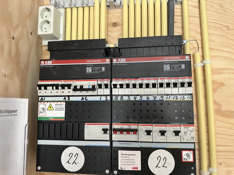

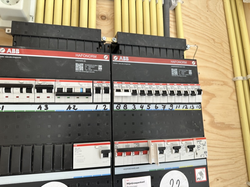

  • Vendetta_X
Vendetta_X schreef op woensdag 23 augustus 2023 @ 10:07:
Ik heb aan de keukenboer gevraagd in de installatietekening een 3-f perilex op te laten nemen. De meterkast nog niet kunnen bekijken, maar op de wcd stond 2x een L en 2x een N. Ik neem aan dat dit alleen vanaf een kookgroep mogelijk is. Klopt het dat een 3-f perlix alleen mogelijk is i.c.m. een aardlekautomaat zoals in de situatie 'goed'?
Afbeeldingslocatie: https://tweakers.net/i/tDFMr_90knwR-1Ychzr6TCN1hwc=/800x/filters:strip_icc():strip_exif()/f/image/IhCS0jnV0I0fOowwUD9qzwW6.jpg?f=fotoalbum_large
Daar is de foto. Anders dan verwacht. Zit een 3f wp achter en zou een 3f groep voor inductie moeten zitten. Gaat dit goed... Rechtsboven vrees ik voor de kookgroep.
  • Blihi
  • Registratie: Juni 2018
  • Laatst online: 17-10 18:25
Linksboven een 3-fase kookgroep. Dat is helemaal in orde.
Rechtsonder twee aardleks voor de overige groepen.
Rechtsboven zit geen kookgroep.
[ Voor 14% gewijzigd door Blihi op 24-08-2023 18:32 ]
  • Septillion
  • Laatst online: 00:07
Septillion
@Vendetta_X Helemaal prima, dat is een krachtgroep van flexomaten :) Alleen checken of ze niet vergeten zijn de brug over de N'en van de afgaande kant van de 3 automaten te plaatsen :)
  • Blihi
Linksboven zijn wel C16 automaten, dus dat zou best de WP kunnen zijn. Het is in ieder geval triviaal om er een 3f kookgroep van te maken.
  • Vendetta_X
Blihi schreef op donderdag 24 augustus 2023 @ 18:39:
Het is of een kookgroep of een warmtepomp toch? Niet beide tegelijk? Mis ik niet zo'n zelfde constructie?
  • Blihi
Vendetta_X schreef op donderdag 24 augustus 2023 @ 20:09:
Klopt, het is een van de twee.
Als je zeker weet dat je een WP op 3 fase hebt dan moet je nog een kookgroep krijgen, die zit er nog nog. Of ze moeten nog een brugje plaatsen, dan is het een 2-fase kookgroep, dus voldoende voor 7,4 kW, maar niet voor 11 kW.
  • Vendetta_X
Blihi schreef op donderdag 24 augustus 2023 @ 21:24:
Was ik al bang voor. Wp is 400V dus zal linksboven zijn. Brugje zal dan mogelijk rechtsboven komen en voor kookgroep gebruikt worden. Dat sluit aan bij L1 en L2 markering op de perilex. Even afwachten, misschien brugje niet geplaatst omdat iemand heeft gezien dat ik om 3f heb gevraagd.
  • Blihi
Vendetta_X schreef op donderdag 24 augustus 2023 @ 21:35:
En anders bij de vooroplevering even melden. Je hebt het niet voor niets op papier staan en het is echt 2 minuten werk om aan te passen op zo'n busboard systeem.

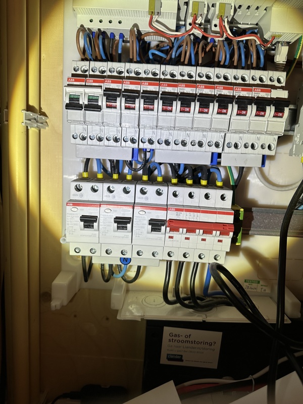

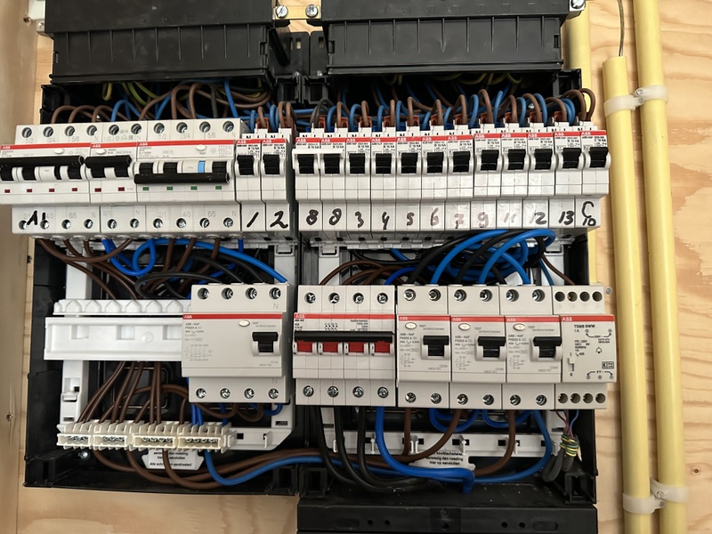

  • jakolando
  • Laatst online: 21-10 16:16
jakolando schreef op dinsdag 11 oktober 2022 @ 22:44:
Mag ik concluderen m.b.t. het aansluiten van een kookplaat over 3-fase, dat wanneer de aannemer/keukenboer niet wil meewerken (ondanks wijzen op NEN1010 artikel 433) je uiteindelijk hierbij moet neerleggen en het achteraf zelf zal moeten regelen (zoals eerder aangegeven door @farmerwood in het topic "Het (projectmatige) nieuwbouwwoning topic - Deel 3")?
Of zijn er toch nog middelen om een aannemer/keukenboer in beweging te krijgen? Je koopt toch eigenlijk een product dat niet volwaardig gebruikt kan worden? Via TuV Nederland heb ik de suggestie gekregen om bij de branchevereniging van de installateur een balletje op te gooien.
In mijn geval lukt het niet de aannemer/keukenboer te overtuigen om een siemens EX877LX67E Bora Puxu met aansluitwaarde 7.6kwh over 3 fase aan te sluiten achter een 3x25A hoofdaansluiting (in plaats daarvan wordt deze over 2 fase aangesloten op een kookgroep).
Het heeft even geduurd...
Vorige week vooroplevering gehad, hieronder plaatjes van de kookgroep.
Ik vind het nog steeds lastige materie, maar in mijn beleving is dit niet netjes aangesloten....?
Naast de kookgroep valt onder deze aardlek ook nog een groep voor de wasdroger en een groep voor overig keukenapparatuur (oven, koelkast, vriezer), buitenverlichtig, trapkast (de quooker zit op een andere groep onder een andere aardlek).
Afbeeldingslocatie: https://tweakers.net/i/yvnpfhYOoMHGdgf9EM7yC7CytKs=/232x232/filters:strip_exif()/f/image/xCuyIVFGaGGmrcQ9rEuf5l2V.png?f=fotoalbum_tileAfbeeldingslocatie: https://tweakers.net/i/YQV4PD1v7KrU9trtQFjkAyO5PCI=/232x232/filters:strip_exif()/f/image/olAaqIJpt7uAmgpPyRPzBTxU.png?f=fotoalbum_tileAfbeeldingslocatie: https://tweakers.net/i/HPFaX8j3autoCDFrsdRGc-d4ECY=/232x232/filters:strip_exif()/f/image/sbdpOiDT3eNmxmqGczYp8tXn.png?f=fotoalbum_tile
  • Sr_Ogel
  • Laatst online: 20-10 18:57
Sr_Ogel
Klop klop klop
jakolando schreef op woensdag 30 augustus 2023 @ 15:55:
Dat is sowieso een ongelukkige verdeling. Je kookplaat kan met alle "pitten" vol open je hoofdzekering er al uit trekken. Dan komt er nog een oven bij die heel logisch gelijktijdig met je kookplaat aanstaat.
Ander vraag of optimalisatie die ik zie is het combineren van je oven koelkast vriezer en tuinverlichting. Oven zou bij meer dan 2000 watt op eigen groep moeten. Afhankelijk van je oven kan je daar al aankomen. Mijn persoonlijke mening is dat ik tuinverlichting en een vriezer niet zou combineren. De kans bestaat dat je tuinverlichting je aardlekschakelaar gaat laten afvallen en daarmee ook je vriezer. Zou ik dus liever niet combineren. Misschien is het luxe( en geen nen1010 verplichting)maar hier zit om die reden de koelkast en vriezer op een eigen aardlekautomaat.
Los daarvan en waar dit topic over gaat. Je kookplaat zit nu achter een 25amp hoofdzekering. Is je kookplaat meer dan 5750 watt zou hij eigenlijk verdeeld moeten worden over 2 fases.
[ Voor 5% gewijzigd door Sr_Ogel op 30-08-2023 17:18 ]
  • Sr_Ogel
Sr_Ogel
Klop klop klop
Foutje
[ Voor 99% gewijzigd door Sr_Ogel op 30-08-2023 17:18 ]
  • Blihi
Oven hoort een eigen groep te hebben en moet zeker niet op dezelfde fase als de kookplaat.
Waarom zijn je hoofdzekeringen verzegeld? Dat hoeft helemaal niet (en mag denk ik op deze manier niet eens, want de verzegeling blokkeert de werking van de zekering). Die zegels kun je er ongestraft af halen.
De installateur mag terug naar de tekentafel.
Wat voor hoofdzekeringen zijn dit? 3x C25A of 3x C40A?
In dat laatste geval zou ik ze snel laten vervangen door 3x 25A.
EDIT: Huis was nog niet opgeleverd. Tijdens de vooroplevering zitten de zegels er voor de veiligheid op. Niet weghalen dus.
[ Voor 27% gewijzigd door Blihi op 31-08-2023 08:11 ]

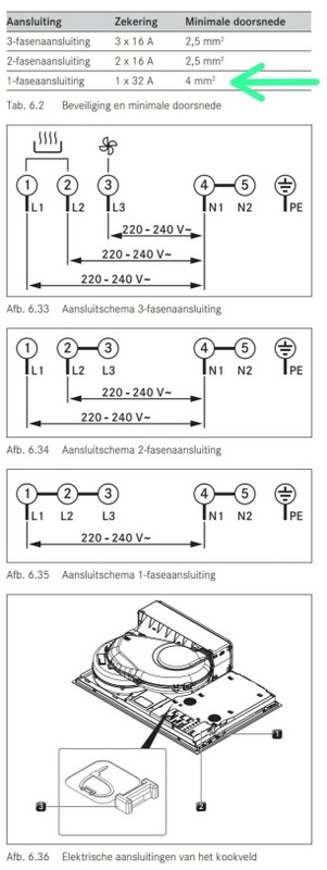

  • Knowbody
  • Laatst online: 18-09 22:04
Nielson schreef op zaterdag 4 april 2020 @ 17:34:
Als je je inductieplaat nu volle bak aanzet trek je tot 32A (2x16) over één met 25A afgezekerde fase. Hoewel het in de praktijk meestal wel goed gaat is het dus niet echt netjes.
Kookplaat is slim genoeg. Begrensd zelf wel. Maar 2 fasen is beter, dan wordt de kookplaat sneller. De 3e fase wordt soms alleen maar gebruikt voor een ventilator (Bora).
Zelden ga je voluit met een zone, laat staan 4.

  • jakolando
Blihi schreef op woensdag 30 augustus 2023 @ 20:49:
Bedankt voor jullie input Sr_Ogel en Blihi!
Grote kans dat de oven een interpretatiefout is vanmijzelf (zie ik nu 8)7 ). Onder een andere aardlek zit nog een combi-magnetron, echter hebben wij die niet in de keuken zitten, dus die staat misschien voor oven.
Verder gaat het om een 3x25a hoofdzekering.
Wat de reden is dat de hoofdzekeringen zijn verzegeld weet ik niet? Misschien omdat er nog niet is opgeleverd...?

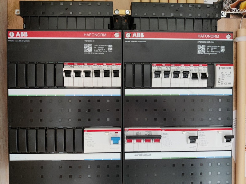

Nog even ter volledigheid de groepenverdeling.
Afbeeldingslocatie: https://tweakers.net/i/9jjBW9VsB4AsX_JiMzxUAvwGFQM=/full-fit-in/4000x4000/filters:no_upscale():fill(white):strip_exif()/f/image/M2ariMHVCZQt5A59JU2xPHZx.png?f=user_large
[ Voor 1% gewijzigd door jakolando op 30-08-2023 21:15 . Reden: spelfout (dubbel) ]
  • Ricko1
  • Registratie: September 2014
  • Laatst online: 20-10 18:09
Verzegeld in de uit positie. Dat is meestal omdat er werkzaamheden plaatsvinden. Die zegels mogen alleen verwijderd worden door degene die ze geplaatst heeft om veilig te werken. Je gaat de gevangenis in als er iemand dood is door jouw actie.
Het is nog niet opgeleverd.
Een andere reden voor verzegeling is om te zorgen dat er geen stroom verbruikt wordt waarvoor betaald moet worden door de aannemer.
  • Xander
  • Laatst online: 23:16
Knowbody schreef op woensdag 30 augustus 2023 @ 21:05:
Geen enkel apparaat is in staat om te merken op welke beveiliging het zit aangesloten. Hooguit dat het opgenomen vermogen anders is bij aansluiten op 1-fase of 3-fasen, maar dat helpt je niet als de kookplaat ook op 1-fase 32A kan worden aangesloten.

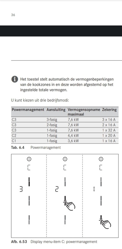

  • Knowbody
Xander schreef op woensdag 30 augustus 2023 @ 21:18:
Kookplaten die op meerdere fasen kunnen kunnen ook op 1, en dan weten ze zelf hoe ze de belasting verdelen. Ze weten dat ze dan met 16A mogen werken.
Ik stop ermee.
  • Xander
Knowbody schreef op woensdag 30 augustus 2023 @ 21:21:
Nee hoor. De gemiddelde kookplaat kan namelijk ook prima op 1-fase 32A werken.
Bijvoorbeeld Bora:
Afbeeldingslocatie: https://tweakers.net/i/m-wpSEvjPzv-g7um5KRWwBjXZYo=/x800/filters:strip_icc():strip_exif()/f/image/ccbjPqguigexQZk1ty9Nha2v.jpg?f=fotoalbum_large
In Nederland natuurlijk niet praktisch bruikbaar, maar in genoeg landen leg je gewoon een 1-fase 32A groep aan voor je kookplaat (dat kan prima als je een 1x80A aansluiting ofzo hebt).
Het is technisch niet mogelijk dat je kookplaat "weet" of er een 32A zekering voor zit, of 16A, of 2x16A achter een 25A hoofdzekering. Een eventuele vermogenslimiet zul je dan zelf moeten instellen.

Xander schreef op woensdag 30 augustus 2023 @ 21:31:
Bijvoorbeeld Bora:
Opvallend ook dat de "net niet" oplossing van 2x 16 op dezelfde fase niet wordt uitgelegd in de bora handleiding. Het bruggetje tussen 4 en 5 zou je dan moeten weghalen. Is ook iets dat puur Nederlands is begreep ik inmiddels maar toch, de handleiding is wel Nederlands.
  • Xander
Sr_Ogel schreef op woensdag 30 augustus 2023 @ 22:23:
De handleiding beschrijft idd alleen een aansluiting op 2 fasen en dat is iets anders. :)
Men zegt het.
En dan hopen dat klem N2 niet stiekem alleen voor de afzuiging is, waardoor je de nuldraad op N1 dus fors kunt overbelasten... Als een fabrikant die situatie niet aangeeft in de installatievoorschriften ben ik persoonlijk huiverig om het aan te sluiten.

  • Knowbody
Bijvoorbeeld Bora:
Kijk, voor de X Pure geldt het wel, vandaar dat ik daar mee kwam.
Die kan op 1x16A, 20A of 32A (dan heb je minstens een 1x50A hoofdzekering). Zoals je zegt, dat moet je dan in de settings aangeven.
Afbeeldingslocatie: https://tweakers.net/i/fDlusF3Ch_4QZJInvZCuvnAM7g4=/x800/filters:strip_icc():strip_exif()/f/image/JFljRKKbZop6Jx2EpHDBisxj.jpg?f=fotoalbum_large

  • Xander
Knowbody schreef op woensdag 30 augustus 2023 @ 22:58:
Juist, dat is in mijn beleving toch heel anders dan "Kookplaat is slim genoeg. Begrensd zelf wel." ;)

Het gaat te ver om te zeggen dat elke 3-fase kookplaat ook op 1 fase kan, maar meestal wel. In de meeste kookplaten zijn 5 of 7 aansluitschroeven te vinden. 2 of 3 paar voor de kookgroepen, verdeeld over 2 of 3 fases, en 1 voor de randaarde.
En dan worden er brugjes meegeleverd: Bij aansluiting op 3-fase moet je de nullen doorlussen, want die delen dan dezelfde ader. Bij aansluiting op de NL kookgroep, moet je de aderparen gescheiden houden en dus geen brugjes gebruiken. Bij aansluiting op een zware 1-fase aansluiting moet je ook de fases doorlussen. Dit is in Belgie en Duitsland gebruikelijk, waar ze bijvoorbeeld 80A hoofdzekeringen hebben.
Een 1-fase plaat voor de Duitse of Belgische markt kan vaak niet op 3-fase. Zo'n plaat heeft maar 3 klemmen, voor fase, nul en randaarde dan kan het verbruik dus niet gedeeld worden over de fases.
In dit topic hebben we het over een 2-fase plaat die aangesloten wordt op een kookgroep, waarbij die kookgroep achter dezelfde fase zit met een 25A hoofdzekering. Dat is niet correct, maar wordt helaas nog altijd gedaan.
Correcte oplossingen zijn er: ofwel een 2-fase kookgroep achter een 4-polige aardlek (die zie je in ABB-Busboard kasten) ofwel een 3-fase aardlekautomaat, waarbij 1 fase niet gebruikt wordt. Meestal kun je die in de kookplaat wel gewoon aansluiten, maar heeft die verder geen functie.
AEG kookplaten zijn er vaak in 2 en 3-fase versie. Toen de plaat hier een keer open lag wegens een storing heeft de monteur laten zien dat het verschil tussen die versies echt alleen de interne bedrading is (en een stukje software). Bij de 3-fase versie zitten de drie kookzones (links, midden, rechts) ieder op een aparte fase, bij de 2-fase versie zijn er twee gekoppeld. De software zorgt ervoor dat de twee gekoppelde samen nooit meer dan 16A trekken.

  • jakolando
Sr_Ogel schreef op woensdag 30 augustus 2023 @ 17:11:
@Sr_Ogel Kan jij beoordelen op basis van mijn eerder geposte foto's of de kookplaat verdeeld wordt over 2 fases (oftewel vergelijkbaar aan situatie voldoende van het tekeningetje wat hier vaak voorbij is gekomen)? Of is dit situatie fout van het tekeningetje?
  • Xander
jakolando schreef op maandag 4 september 2023 @ 21:56:
Ja, dat kun je beoordelen op basis van de foto's. Sterker nog, dat heeft hij al gedaan:
Je kookplaat zit achter één 25A hoofdzekering, dus op één fase, het is zeker niet verdeeld over 2 fasen.
  • Sr_Ogel
Sr_Ogel
Klop klop klop
Omdat je mij specifiek vraagt .
Xander schreef op maandag 4 september 2023 @ 22:16:
En Xander het eigenlijk al beantwoord heeft
Hierbij toch de bevestiging. Ik kan er niks anders van maken dan dat jou puxu bora 7,6kW achter een hoofdzekering zit die maar 5,7 kW aan kan. De installateur zal zeggen gebeurt nooit dat je 7,6 kW trekt maar dat mag jij dan ervaren op eerste kerstdag als de je groots uitpakt en je ineens wel 4 pitten op vol vermogen nodig hebt om het hoofdgerecht snel en warm op tafel te krijgen.
Enige geluk je hebt hoofdzekeringen die voor jou bereikbaar zijn dus je kan ze zelf weer inschakelen.

  • jakolando
@Sr_Ogel en @Xander Heel erg bedankt voor de bevestiging. We gaan het tijdens oplevering nog eens aangeven inclusief de groepenverderling (het scenario laadpaal inclusief loadbalancer zie ik hier ook op korte termijn ook plaatsvinden).
  • kw_nl
  • Laatst online: 20-10 22:08
Beetje laat waarschijnlijk, morgen al de oplevering. Geprobeerd door dit topic heen te worstelen, maar ik heb echt 0 verstand van elektra.
In de keuken zit het volgende:
Kookplaat met afzuiging:
aansluitwaarde kookplaat 7400 W
https://www.atag.nl/colle...MgK1ZMQ2P2UkaAlGKEALw_wcB
Combi magnetron
Aansluitwaarde: 3000 W
https://www.atag.nl/colle...n/000000000000730076_0001
Combi oven
Aansluitwaarde: 3400 W
https://www.atag.nl/colle...n/000000000000735456_0001
Ik heb wat foto’s gemaakt van de stoppenkast, er zat nog geen omschrijving bij.
Er zit ook nog een laadpaal bij…
Valt hier al iets uit te leiden?

  • Septillion
Septillion
@kw_nl auwwwwwwwww, de nummering :|
Maar groep 8 is voor de kookplaat? Dan pas je inderdaad in het topic, je kan er wel wat standaard teksten / argumenten hier voor vinden.
En waarom de 3-fase aardlekschakelaar? :?
  • Sr_Ogel
Sr_Ogel
Klop klop klop
kw_nl schreef op woensdag 6 september 2023 @ 22:18:
Combi magnetron
Combi oven
Ik zie 2 3fase aardlekautomaten (a1 en a2) een daarvan zal je laadpaal zijn de andere mogelijk dus je kookplaat. Dan zit de "mooiste" oplossing volgens dit topic er in.
Er zit echter ook een 4polige aardlekschakelaar in. Dus de "ook goede" oplossing kan er ook in zitten.
Ga ik af op de kleurtjes onder de automaten van de rechter kast zou groep 8 de kookgroep achter 1fase aardlekautomaat kunnen zitten. Dan heb je dus de "foute" oplossing. Zonder specificatie van de groepen durf ik dus niks te zeggen.
Omdat je aangeeft dat er een laadpaal komt zou mijn wens zijn dat a1 of a2 de kookplaat is. Ben ik wel benieuwd waar a3 en 8 voor zijn.
  • kw_nl
Sr_Ogel schreef op woensdag 6 september 2023 @ 22:35:
Top dank je.
Kan A3 de zonnepanelen zijn?
  • Sr_Ogel
Sr_Ogel
Klop klop klop
kw_nl schreef op woensdag 6 september 2023 @ 22:47:
Top dank je.
Op basis van de 0,3ampere ipv 0,03ampere van de andere aardlekschakelaars is dit goed mogelijk. Bij voorkeur had wel het pv stickertje daar boven gezeten ipv onder de beltrafo. Geen idee of daar regels voor zijn.
  • kw_nl
Septillion schreef op woensdag 6 september 2023 @ 22:31:
Ja, ik kreeg daar ook al kortsluiting van… ik hoop morgen een uitleg te krijgen wat welke groep is.
Maar nummer 8 mag dus niet de kookplaat zijn.
  • Sr_Ogel
Sr_Ogel
Klop klop klop
kw_nl schreef op woensdag 6 september 2023 @ 22:54:
Op basis van de kleurcodering heb je dan 7,4kW achter 5,7kW hoofdzekering. Maar we kunnen de bedrading niet zien. Wie weet zit 8 op de 4 polige aardlekschakelaar. Dan kan hde kookplaat wel op 8
[ Voor 18% gewijzigd door Sr_Ogel op 06-09-2023 23:24 ]
  • Xander
Gevalletje: De groepenverklaring was van te voren al op kantoor uitgeprint, ff zorgen dat de kast met de groepenverklaring correspondeert? :+
Sr_Ogel schreef op woensdag 6 september 2023 @ 22:56:
Knappe jongen die dat voor elkaar krijgt in een busboard kast.
Die groep 8 zal echt wel achter een 2-polige aardlekschakelaar zitten.
  • Sr_Ogel
Sr_Ogel
Klop klop klop
Xander schreef op donderdag 7 september 2023 @ 00:20:
Goed punt. De busboard componenten over het hoofd gezien. Volgens mij kunnen we dan dus concluderen dat de kookplaat over sowieso 2 fasen is verdeeld mogelijk 3.
(reactie gewijzigd door verkeerde verwachtingen over de werking van een busboard)
Wat een gepruts.
A2 is een aardlekautomaat en zit achter een aardlekschakelaar met dezelfde stroom 0,03A??
Groepen 1 en 2 zijn verdeeld over 2 fases. Daar moeten ze je kookgroep van maken, dan heb je een 7.4 kW aansluiting. Groep 8 zit achter 1 fase, dus is beperkt tot 5.6 kW.
De simpelste oplossing is dus om groep 8 met groepen 1 en 2 om te wisselen.
De nummering is gewoon dom.

Ik denk dat ik het antwoord al weet, maar toch nog een fotootje. De kookgroep is de groep linksboven. Op de aardlekschakelaars staat 40A, maar de hoofdaansluiting in de kast onderin is 3*25.
Is dit dan eigenlijk verkeerd aangesloten? Als ik probeer vol vermogen te vragen en ook een ander apparaat op de groep aanzet kom ik uit op een vermogen van ruim 8kW, en blijft alles wel werken.

Ja, dat is het probleem.
Met 8kw zit je op 1,4 factor overbelasting op een 25A automaat. Een automaat met 1,5 factor overbelasting hoort tussen 40 en 400 seconden (6,6 minuut) uit te gaan.

Zoals gedacht zit de kookplaat dus op 8. Dus die zit niet op 3 fase dan toch?

Prutswerk dit.
  • A2 lijkt achter de aardlekschakelaar links-onder te zitten. Dat hoort niet.
  • Groep 8 zit op 1 fase, niet op 2 fase en is dus incorrect, zoals al eerder gezegd.
  • De nummering is onzinnig.
Simpelste oplossing: groepen 1,2 omdraaien met groep 8: kookgroep op 1,2 (dan is het 2-fase) en de automaten van 8 gebruiken voor andere zaken. Dit vereist wel enig werk en zou ik zeker niet zelf doen als je deze vraag hier moet stellen.
Ik hoop dat je het wel als opleverpunt hebt laten opnemen, ook al snapt de VEH het niet.

@kw_nl Zelf zou ik zeggen 1 en 2 naar rechts achter aardlek groen. De 3-fase aardlekschakelaar links mogen ze dan meenemen en vervangen voor een 3-fase aardlekautomaat voor de kookplaat.
Zou ik zelf A3 naar onder verhuizen zodat er boven gewoon 3x een 3-fase aardlekautomaat past. Komt A2 ook niet meer achter een aardlekschakelaar. De laadpaal doel zelf de DC beveiliging?

kw_nl schreef op vrijdag 8 september 2023 @ 09:50:
Gisteren de oplevering gehad. Nog beste een pittig dagje. Wat betreft de stoppenkast heb je weinig aan de VEH man.
Groep 8 zit door het busboard op twee fasen verdeeld. Als ik de installatie van een 3 fase busboard goed begrepen heb zit hij nu wel achter 2 verschillende aardlekschakelaars. De hoofdzekering ga je in ieder geval er niet meer uit kunnen trekken met alleen je kookplaat.
Valt mij wel 1 ding op. beide ovens en 1 been van je kookplaat zitten alle 3 op L1. Geen idee hoe grote keukenprins(es) jullie in huis hebben. De quooker zit er gelukkig niet ook nog op.
Mocht de laadpaal er komen zoek dan in ieder geval een paal met loadbalancing want L1 gaat rond etenstijd wel een dingejte worden anders
(spreek uit ervaring door foutje in de aansluiting van de loadbalancer klapte hier een hoofdzekering eruit doordat oven wasmachine en de auto tegelijkertijd stonden te trekken)

Ik heb hem even open gemaakt:
Afbeeldingslocatie: https://tweakers.net/i/pkgWMUxn51D_VF-hFemBuEKRZAA=/800x/filters:strip_icc():strip_exif()/f/image/8pKMG85f2LW73hAeG9yU4pJW.jpg?f=fotoalbum_large
Afbeeldingslocatie: https://tweakers.net/i/Q9d4il5jB5TOcFUqxFQ_hCoc7tQ=/800x/filters:strip_icc():strip_exif()/f/image/zbzLkW1YesHc2Zxa2vsx8G5I.jpg?f=fotoalbum_large
Weten we zo zeker dat groep 8 fase 1 is? Misschien een domme gedachten, maar het zijn toch twee draden? Dan is dat toch 2 fase? Of werkt het zo niet?
  • Ricko1
kw_nl schreef op zondag 10 september 2023 @ 18:24:
Het gaat om de voedende kant. Die is aangesloten op dezelfde 25A hoofdzekering.
Een kookgroep zorgt ervoor dat je goedkopere 5x2,5 draad kan gebruiken ipv 3x6. Daarnaast was er nog selectiviteit met zekeringen.
De 2 fase moet je helemaal vergeten. Dat wordt zo vaak uitgelegd als 2 keer 1 fase.

Derde keer: groep 8 is 1 fase, wissel deze om met 1 en 2 en je bent klaar.

Begrijp ik het goed dat onze kookgroep op 1 aardlekschakelaar is geplaatst en dus niet voldoet? En die 4 groepen links onder,is dat een krachtgroep (die heb ik extra besteld). Thanks!! Afbeeldingslocatie: https://tweakers.net/i/CK9WrCe3SYIKBSy8NznGPLrlV00=/800x/filters:strip_icc():strip_exif()/f/image/cKD0eSqKbf3x6IcYbs4c4XiS.jpg?f=fotoalbum_large
Groep 5 is zelfs de oven.

Fornuisgroep zit inderdaad op 1 fase en is zo niet voldoende.
Links onderin zit een distributiegroep. Dat is een 16A 3-fase automaat, zonder aardlekschakelaar. Ik weet niet wat je daarmee van plan bent en wat je precies besteld hebt?
Wat een zonde dat ze zo'n kleine kast hebben genomen. Je hebt nu helemaal geen ruimte om uit te breiden en de zaken in orde te maken. Een kookgroep op 3 fase gaat hier niet bij passen.

De bouwer gevraagd of ze de kookplaat naar fase 3 kunnen omzetten door groep 1 en 2 om te wisselen met groep 8.
Reactie vanuit de bouwer:
Als de keuken op groep 8 is aangesloten, wat je aangeeft, is dat een aansluiting op 2 fases, vandaar de gekoppelde groepen. Op de perilex aansluiting in de keuken is derhalve een kookplaats aan te sluiten met een vermogen van ca. 7,4 kW.
Let op op het moment dat je aanpassingen doet aan de installatie komt de garantie te vervallen.
Eigenlijk wel een beetje hetzelfde als wat de VEH inspecteur zei. Ik kan natuurlijk nu wel zeggen dat het volgend Tweakers niet klopt, maar ik vermoed dat ze dan niet onder de indruk zijn :P
Als iemand me kan aanwijzen wat er anders moet, dan hou ik me aanbevolen.

Dat is niet waar. Die twee 16A groepen zitten achter 1 hoofdzekering van 25A (hoop ik voor je). Het maximale vermogen is dus slechts 5600 Watt (25Ax230V) en niet 32A.
Tenzij je een 3x40A hoofdaansluiting hebt. Maak eens een foto van de hoofdzekeringen. In dat geval zou ik die snel aan laten passen naar 3x25A en nog steeds groepen 8 en 1,2 omdraaien. Voor een elektricien is dat 5 minuten werk.

Het is sowieso een beetje bijzonder ingedeelde kast waarmee het een en ander qua bestickering niet in orde is.
De aardlekautomaat A2 zit NIET achter de aardlekschakelaar rechtsonder in de linker kast, maar de blauwe sticker suggereert van wel.
Deze aardlekautomaat had onderin moeten zitten en niet bovenin op een busboard. Groepen 1 en 2 zitten samen op een 3-fase busboard achter deze aardlekschakelaar.
Als je het netjes wilt krijgen moet je dus die aardlekautomaat verplaatsen naar links-onder. Dan heb je op het busboard nog 4 posities vrij. Je kunt 8 met 1&2 omwisselen en dan worden 1&2 je kookgroep, die zelfs nog uitbreidbaar is naar 11 kW door er een groep naast te prikken op het busboard en een 3-voudig brugje te plaatsen.
Je kunt de elektricien er ook nog op wijzen dat er allemaal koper te zien is, maar dat is een beetje muggenziften.
De C-automaat rechtsbovenin is niet selectief ten opzichte van de hoofdzekering, dus die hoort ook al niet in deze kast thuis.

Thanks! Dan wordt het een kookgroep op een 4 polige aardlekschakelaar, past dat nog wel? Of moet in beide gevallen de hele meterkast opnieuw?
De krachtgroep is tbv een laadpaal. Wat betekent het dat dit niet op een aardlekschakelaar zit aangesloten en waarom is dat? Is dit hoe een normale krachtgroep wordt uitgevoerd?

Nee, dat past niet. Die kast is zo krap uitgevoerd.
Dit stond in de optielijst:
Voor die prijs zou dat een aardlekautomaat moeten zijn (op zijn minst). Een aardlekschakelaar is meestal verplicht, ook voor laadpalen, maar niet altijd. Vraag waarom er geen aardlek op deze krachtgroep zit en of dat wel klopt. Voor een laadpaal is ook een speciaal soort aardlekschakelaar nodig (type B ) en die zijn stervensduur. Voor die 520 euro had die er gewoon moeten zitten.
Staat ergens in de meterkast de opmerking: "Netbeheerder levert aarde mee" of heb je een aardpen (een blanke draad die ergens uit de grond lijkt te komen? Een foto van de hele meterkast kan helpen.
Het liefst krijg je dus een aardlek voor de laadpaal er bij en een een 3-fase aardlekautomaat B16/30mA voor de kookplaat en dat past er in deze kast niet bij, want je hebt 8 units extra ruimte nodig.

Afbeeldingslocatie: https://tweakers.net/i/6nkjFihr1-wFqxoHePnMgmG3zrc=/800x/filters:strip_exif()/f/image/mrohW4cZbyfLbFoEIMLA6RYq.png?f=fotoalbum_large
We hebben helaas nog geen groepenverdeling, maar als ik hem even napluis denk ik dat dit de kookgroep 3fase is (Eaton B16 3 fase).
Iemand een idee dit zo klopt? Voorloplevering over een week of 6-8, dus dan de definitieve verdeling..

Dit is inderdaad een krachtgroep, dus dat ziet er prima uit

Daar is geen eenvoudig antwoord op. Ik raad je echt aan de foto's en de omschrijving eens in her grote elektratopic te plaatsen.

De huidige verdeling is sowieso knudde inderdaad. Kookplaat en oven op 1 fase is vragen om problemen.
Gelijktijdigheid is tussen apparaten, maar dus nooit op 1 apparaat. Daar moet dus gerekend worden met de volle 7.6 kW.

Maar bijzonder zooitje is het wel ja. Stickers kloppen niet en gekke keuzes gemaakt. De kookgroep is NIET 2-fase, deze is 2x 1-fase, dat is niet hetzelfde :+
Nu zou het simpel op te lossen zijn door 1 en 2 te wisselen met 8. Maar dan kan je als nog geen 11kW plaat mocht je willen. Mooiste oplossing blijft naar mijn idee nog steeds dat ze 1 en 2 weer op de juiste plaats zetten en dat ze 2x flexomaat en de 4P aardlekschakelaar meenemen en wisselen voor een enkele 4P+N aardlekautomaat (zoals je ook voor de EV hebt).
Over EV gesproken, heb je al een laadpaal? Deze moet namelijk wel DC beveiliging al hebben aangezien je een type A aardlekautomaat hebt.

@vuurtjih Naar mijn idee is die 3-fase aardlekschakelaar voor 3x een 1-fase groep en dan de kookplaat niet de mooiste oplossing maar het is wel correct. Dan zit de kookplaat prima over 3-fases.
Had zelf eerder een 1-fase (2P) aardlek gepakt en dan een aardlekautomaat (net als je voor PV hebt) voor de kookplaat. Want ben nu wel heeeeel nieuwsgierig naar de faseverdeling van groepen 5, 6 en 7.

Je berekening klopt inderdaad. Maar de oven en de kookplaat horen sowieso niet samen op 1 hoofdzekering omdat je er vanuit kunt gaan dat die tegelijk gebruikt worden.

Het lijkt er op, maar zonder labels is dat niet met zekerheid te zeggen, dat die helemaal correct is uitgevoerd!
Links 4 groepen op de 1-fase aardlek linksonder. Rechts 3 groepen + krachtgroep op een 3-fase aardlek midden onder en rechts weer 4 groepen op een 1-fase aardlek.
Het enige waar ik me druk over zou maken in dit geval is de verdeling over de fases, maar je moet naar de interne bedrading kijken om daar iets over te zeggen. Als de 3 groepen naast de krachtgroep op dezelfde fase zitten (en dan niet dezelfde als de linker of rechter aardlek) dan is het prima.
  • kw_nl
kw_nl schreef op maandag 11 september 2023 @ 15:08:
Thnx, ik heb het doorgezet naar de koopbegeleiding, maar ze zijn wat horkerig soms. Ik verwacht weinig medewerking. Desnoods zoek ik een eigen elektricien om het te laten aanpassen.
Het antwoord wat ik al verwachtte:
Ik ben geen elektricien, maar kan je wel vertellen dat deze meterkast volgens de regels der kunst is aangesloten. De meterkast is inderdaad afgezekerd op 25A maar wel middels 3 fases, zogenaamd 3x25A.
Er is geen regelgeving die stelt dat de groepen in volgorde moeten zijn aangelegd.
Ik zal je bericht delen met het uitvoeringsteam, zodat een en ander vastligt in het dossier. Mocht er bij de aanleg en het aansluiten van de keuken problemen ontstaan, dan kun je die melden via de reguliere klachtprocedure, middels de QR-code in de meterkast.
Hij is nog niet van me af, want die kookplaat gaat gewoon doen. Maar niet op z’n maximale vermogen. Desnoods huur ik wel een externe partij in.

Ah heerlijk, de oven en kookgroep samen op dezelfde fase. Welk licht heeft dit nou weer bedacht?
  • Sr_Ogel
Sr_Ogel
Klop klop klop
FrankHe schreef op dinsdag 12 september 2023 @ 22:46:
Had niet zo veel uitgemaakt wat hij gedaan zou hebben. Op de andere fasen zit of een combi oven of een Quooker. Elke fase was wat mij betreft fout geweest in combinatie met een kookgroep. Beide ovens en de Quooker zijn zeer logische apparaten die gelijktijdig veel vermogen gaan trekken met de kookplaat.
Wordt tijd, denk ik, dat keukenboeren gewoon standaard 3 fase perilex gaan eisen. Een argument voor de keukenboeren kan zijn dat ze in de toekomst dan zonder aanpassingen een 11kW kookplaat kunnen aansmeren als de keuken verbouwd moet worden. Kunnen ze vast meer op verdienen.
Voor de consument is het uiteindelijk ook voordeliger. Zowel toekomstige keuken maar ook betere verdeling over de fasen voor toekomstige elektrificatie van het huishouden/auto.
De aannemer heeft minder redo bij oplevering. 3 fase meterkast inclusief 3 fase aardlekautomaat voor kookplaat.
De verkopers van voorbedrade systemen hebben weer een variant minder in hun gamma, dus minder voorraad en minder componenten in het magazijn.
Ik zeg win win win. Volgens mij zijn er in deze opzet geen verliezers.

Kogel is door de kerk:
Er komt een monteur langs die de groepen 1 en 2 omdraait met groep 8, kookgroep. Deze monteur zal ook de sticker pv op de rechtse kast verwijderen. De rest van de kast is prima geschikt waar die nu voor aangesloten is.
C-karakteristiek is selectief ten opzichte van de hoofdzekering omdat er twee stappen qua zekeringen tussen kan zitten.
Wil men een aansluiting naar 3fase (11kW) zoals aangegeven dan zal de kast aangepast moeten worden en dit kan door ons niet kosteloos geschieden. De veranderingen zijn natuurlijk voor de bewoner zelf toepasbaar en op welke manier de kast dan verder verdeeld wordt is aan hen. Als er uitbreidingen aan gedaan worden door bewoner of derden vervalt uiteraard de garantie.
Dat C-karakteristiek snap ik de ballen niet van. Als die kookplaat maar fatsoenlijk werkt :)
Bedankt allen, zonder jullie input was het niet gelukt.
[ Voor 6% gewijzigd door kw_nl op 14-09-2023 10:30 ]
  • Septillion
Septillion
@kw_nl Zou ik hem wel dan vragen of hij dan kan zorgen dat de kookplaat niet op dezelfde fase als de gele aardlek zit (Quooker + oven).
En laat hem überhaupt op de kaart aangeven op welke fase alles zit.
En zie het nu pas maaruuhh, 2x PV? Dan zit je eigenlijk ook in het >40A schuitje...

Afbeeldingslocatie: https://tweakers.net/i/KFnLd6MZTyqstJdTVirnB7FaZUw=/800x/filters:strip_icc():strip_exif()/f/image/ljNKqeuYTrrIMZANf5F4P2xI.jpg?f=fotoalbum_large
  • Septillion
Septillion
@kw_nl Mja, okay. Een volle B16 is dan een tikkeltje mja, veel :+ Maar goed, ga er ook iet vanuit dat je 11kW op je dak hebt of wel? Dan zal het wel meevallen ook al is het niet mega netjes.
  • TheTMC
  • Laatst online: 11-08-2025
Beste medetwaekers,
Ook wij hebben sinds kort een nieuwbouwwoning opgeleverd gekregen en hierin is ook een 2-fase kookplaat aangesloten. Deze lijkt uiteindelijk wel op 1 hoofd fase van 25A aangesloten te zijn.
Mijn simpele redenatie is dat deze dan beperkt is op 25*230 = 5.750 kW
Echter als ik hierover in conclaaf ga met het project krijg ik de volgende opmerking terug:
Zoals gemeld voldoet de installatie aan de NEN 1010 en is de kookplaat tot ca. 7,4 kW te belasten zonder beperking. Een en ander heeft mede te maken met de overcapaciteit die de hoofdzekering (tijdelijk) aan kan. Zo heeft de elektricien dit inmiddels ook richting andere kopers bevestigd.
Wat is jullie visie hierop? Voor mij klinkt dit erg gek.

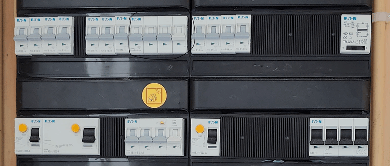

Foto van de meterkast:
Afbeeldingslocatie: https://tweakers.net/i/M4_bo7MyDTkttfo1aBSnlFOvzO8=/x800/filters:strip_icc():strip_exif()/f/image/iwWA0KRrki4w1S2cl1sd7NUE.jpg?f=fotoalbum_large
Groep 8 is de kookgroep, welke met groen aangegeven is, en volgens mij dus beide 16A zekeringen naar 1 25A hoofd zekering gaan (De netaansluiting is 3x25A).
Indien nodig kan ik later ook de andere groepen opzoeken en doorgeven
