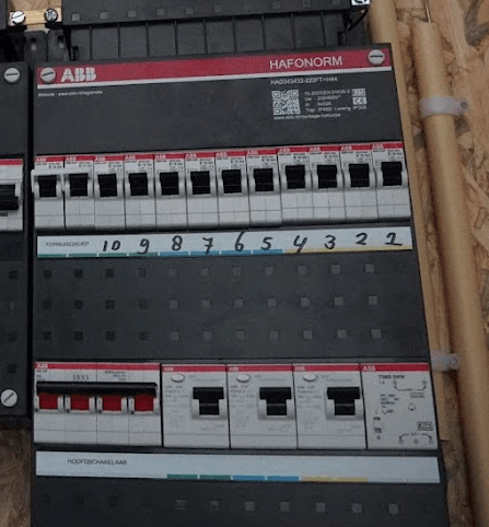

Bonesie85 schreef op dinsdag 25 april 2023 @ 21:15:
Zie hierboven aub de installatie zoals bij ons gisteren opgeleverde woning is geïnstalleerd. Als kookplaat zal er een Bora Puru geïnstalleerd worden welke 7,6kw max zou kunnen halen.
Als ik het allemaal goed zie (en ik weet dit absoluut niet zeker), is de kookplaat aangesloten op 2 fasen van 16A, die dan samen een fase van 32A (=7360watt zouden moeten vormen). Echter, zoals ik het nu kan zien, is deze aangesloten op een aardlek van een fase welke 40A aankan, klopt dit? Hoe zit het met de hoofdschakelaar, is dit een of 3 fasen en hoeveel kan deze aan?
Daarnaast zie ik dat naast de kookgroep, ook nog andere apparaten op dezelfde 40A aardlek zijn aangesloten, te weten groep 6 (warmtepomp), groep 10 (Quooker) en groep 11 (inbouwkoffieapparaat). Dit lijkt me een potentieel van 5x16A=80 A op een 40A aardlek en lijkt me veel te veel, of heb ik dit mis? In feit zitten er nu effectief 5 groepen achter een aardlek waaronder een aantal grootverbruikers welke nooits samen met de kookplaat aan zouden kunnen (bv de warmtepomp of de Quooker als we kokend water hebben gepakt voor koken en vervolgens de kookplaat hard aanzetten.
Zie ik dit nu helemaal verkeerd, of is zowel de kookgroep als de rest van de groepen op de laatste aardlek niet conform de normering aangesloten?
Nav jullie reacties dit nav de oplevering besproken en na de oplevering nog een mail gestuurd. Zonder morren is het aangepast door de elektricien. Zelfs het gacia materiaal laten vervangen door ABB. Aangeboden dit evt tegen meerprijs te doen, maar was niet nodig. Netjes opgelost zonder een cent te hoeven betalen. Nu ziet het als volgt eruit en voldoet deze nu wel, toch?

  • blackd
Bonesie85 schreef op zondag 18 juni 2023 @ 23:38:
Keurig. Enige puntje van kritiek is dat de nummering (1 ongenummerde groep en de 9 zweeft rond op de rechterkast) niet helemaal klopt, dus ik zou de groepenverklaring/nummering nog even checken / melden.
9000Wp o/w SolarEdge SE6K - Panasonic 5kW bi-bloc - gasloos sinds 17-7-2023
  • Bonesie85
  • Registratie: Juni 2022
  • Laatst online: 18-10 20:20
blackd schreef op maandag 19 juni 2023 @ 09:01:
Dank voor de reactie! Die 9 is inderdaad waar eerst de groep van de Pv panelen zat, maar die is verplaatst.

Vanochtend ook de oplevering gehad en er zit een kookgroep in helaas, om het juiste gevraagd dus dat is een opleverpunt. De groepenkaart ontbrak ook nog en verder heb ik precies 0 verstand van waar ik naar zit te kijken :9
Afbeeldingslocatie: https://tweakers.net/i/FcWc-f-zk3qmPDLc3AXzzdfy5qA=/x800/filters:strip_exif()/f/image/Ot8lyw9l6LqwUI72FKJQuZle.png?f=fotoalbum_large
Valt hier nog iets over te zeggen?
  • Blihi
  • Registratie: Juni 2018
  • Laatst online: 16:53
Ja, lijkt me prima. Middelste situatie op het bekende plaatje. Je kookgroep zit achter een 3-fase aardlekschakelaar en voldoet dus, tenminste, als je een 7.4 kW kookplaat hebt.
Als je een 11 kW kookplaat hebt, dan voldoet deze niet, maar is wel heel gemakkelijk aan te passen met zo'n 3-fase busboard kast.
[ Voor 45% gewijzigd door Blihi op 22-06-2023 16:37 ]

Alic3 schreef op donderdag 22 juni 2023 @ 15:46:
Wat zit daar voor een gedrocht van een kastje bovenin? Ruimte zat nog in die ABB-kast toch?

  • Alic3
  • Registratie: Juli 2020
  • Laatst online: 05-07-2024
Blihi schreef op donderdag 22 juni 2023 @ 16:30:
Er komt inderdaad een 11 kW kookplaat dus ze gaan 'm aanpassen.
@Aiolos Ik heb geen idee wat het is of waar het voor is, zelf ook niet goed naar gekeken.

Alic3 schreef op donderdag 22 juni 2023 @ 19:39:
Totaal off-topic, maar het lijkt een Itho daalderop kWh meter te zijn: https://www.ithodaalderop...roductoverzicht/a07_80_03

Afbeeldingslocatie: https://tweakers.net/i/mnAEI0vYI1TNVQ5XYpx-ob13j9g=/full-fit-in/4000x4000/filters:no_upscale():fill(white):strip_exif()/f/image/qq8gJNjsQj8a4gbMSQD081UQ.png?f=user_large
Volgens mij is dit niet goed uitgevoerd, klopt dat?
Ik heb moeite met het helder uitleggen hiervan aan de opleverende partij, die me blijven verzekeren dat de kookplaat, een Bora in ons geval, een 2x16A aansluiting heeft, en dat dit dus voldoende zou moeten zijn. Volgens de keukenboer "doen we het al jaren zo, en gaat het altijd goed" en volgens de aannemer is het opgeleverd conform de NEN-1010 norm. Dus ik zit nog even te bedenken hoe dit aan te vliegen.

Dat klopt, dit is niet goed uitgevoerd.
De uitleg staat hier eerder in het topic. De ontwerpstroom van de groene aardlek is groter dan de onderliggende zekering. Dat is niet conform NEN1010.
Er mag niet gerekend worden met een gelijktijdigheidsfactor, want de kookplaat is 1 apparaat van 7,6 kW.

@rufio64 Correct:)
Volgens mij staan er in dit topic genoeg tekstvoorbeelden om het nogmaals aan te kaarten. Het is namelijk niet volgens NEN-1010.
"We doen het al jaren zo" is natuurlijk nooit een goede reden.
En definieer "gaat het altijd goed", ja de kookplaat zal werken. Maar met grotere kans de hoofdzekering eruit te trekken. Omdat het niet gelijk zal gebeuren en waarschijnlijk ook niet heeeeel vaak, zullen ze er inderdaad niet vaak van horen.

Septillion schreef op dinsdag 11 juli 2023 @ 13:54:
@rufio64
De tekst die ik gebruikt heb: "in de meterkast zit er nog steeds een 2x16A kookgroep achter een 25A
hoofdschakelaar, daarmee is de ontwerpstroom (32A) groter dan de beveiliging
(25A). Dit mag niet volgens NEN-1010 en moet vervangen worden door 3x16A."
Hun reactie hierop is:
Onze installateur heeft de aansluiting voor de kookplaat gemaakt conform aangeleverd leidingschema van de keuken. Op de door ons overeengekomen leidingschema van de keuken staat een 2-fase kookplaat aansluiting omschreven. Er is aangebracht wat er is overeengekomen. Hiervoor verwijzen wij u terug naar uw keukenleverancier die het leidingschema heeft verzorgt.
Omdat de aansluitwaarde van een kookplaat meer dan 2000W bedraagt moet de kookplaat op een aparte groep. Aangezien de meeste kookplaten meer dan 16A verbruiken is een reguliere groep niet voldoende en wordt er gebruik gemaakt van een speciale kook- (of fornuis-) groep automaat.
Achter een aardlekschakelaar mogen maximaal 4 groepen aangesloten worden.
De 2x16A kookgroep telt als één groep. De 2 fasen van de fornuisgroepautomaat moeten door dezelfde aardlekschakelaar gevoed worden. Het is dus niet toegestaan om L1/N1 via een andere aardlekschakelaar te laten lopen dan L2/N2. De installateur heeft de meterkast geïnstalleerd conform de voorschriften.
Volgens mij gaat dit niet in op het punt dat ik probeer te maken.
Wellicht dat ik het zelf niet helemaal goed begrijp, dus even checken:
1. De kookgroep is nu 2x16A, dat levert 2 x 3.6kW = 7.2 kW (dat is < 7.6 kW van de plaat, maar laten we even aannemen dat we die op 7.2kW vermogen gebruiken).
2. Verder zitten er nog twee andere groepen (9 en 10) die ook 2x16A zijn (ik vermoed voor de ovens). Is de totale groene ontwerpstroom dan 4 x 16A = 64A ?
3. Als het goed begrijp zit er nu dan dus 2x 2x16A (=64A) achter een 1x40A groepszekering. Dat betekent dus dat maximaal (ongeveer 40/64 ~= 2/3e van de apparatuur gelijktijdig gebruikt kan worden tot dat punt). Klopt dit?
4. Verder is er de 25A hoofdzekering, dat begrijp ik sowieso niet, want dan zou je 64A maximaal over een 25A. Klopt die interpretatie?
Dan is de vraag wat de oplossing is, en er zijn er meerdere in dit topic. Maar heel pragmatisch:
1. Moet hier een nieuwe draad voor worden getrokken of zijn aanpassingen aan de meterkast zelf afdoende?
2. Wat is vanaf hier de oplossing die de minste aanpassing vereist? (ik vraag het met name omdat in veel voorbeelden het om 2x16A achter 1x25A gaat, terwijl hier nog 2x16A groepen extra lijken te zijn.

@rufio64 Kun je een foto maken van beide kasten zonder deksel?

@rufio64 De ontwerpstroom is niet 4x16A, want er geldt wel degelijk een gelijktijdigheidsfactor tussen de groepen. Alleen is de ontwerpstroom van die ene groep 32A en dat is meer dan 25A. Ze mogen tussen de twee delen van de kookplaat geen gelijktijdigheidsfactor toepassen.
Als het goed is, is er een nette berekening gemaakt en die moeten ze overleggen.
Er hoeft geen nieuwe draad getrokken te worden. Alleen een krachtgroep toevoegen is genoeg. Als er nu een kabel gebruikt is, kun je een 3-fase aansluiting maken. Lopen er nu 2 blauwe en 2 bruine draden, kun je die ook hergebruiken met een krachtgroep.

Antwoorden op je vragen:
1. 230v x 16A is 3680W per installatieautomaat.
2. Ik mag hopen dat de ovens niet op dezelfde fase (aardlekschakelaar) zitten als je kookplaat. De kans dat je die gelijktijdig gebruikt is natuurlijk best groot.
3. Waar haal je die 1x40 groepszekering vandaan? Bedoel je een 2 polige aardlekschakelaar geschikt tot 40A? Deze beveiligt alleen tegen lekstroom, niet tegen overbelasting.
4. Meerdere 16A groepen achter een hoofdzekering van 25A gaat goed door het fenomeen gelijktijdigheid.
De oplossing is: vraag of ze de kookgroep achter een 4 polige aardlekschakelaar kunnen zetten, dat is 'voldoende' volgens het schema wat hier vaak voorbij komt.
Vereist wel wat ruimte in de kast maar heeft verder minste impact op de bedrading naar de kookplaat.
Wat mij betreft is een foto van de open kast niet nodig, weer een mooi busboardje.

Het probleem is dat de software die installateurs gebruiken bij een 3x16A hoofdaansluiting in combinatie met een 2x16A kookgroep er van uitgaan dat die 2x16A over twee fases verdeeld wordt.
De software snapt niet dat dat als 1x32A functioneert, anders zou de software zelf wel klagen.

Iemand die met een korte blik kan bevestigen of dit voldoende is? Of is dat uit deze foto niet af te lezen?
Ik zie dat ze het een kookgroep noemen ipv krachtgroep dus dat maakt me wat nerveus. Kookgroep met Bora etc. Thnx

@Patox zo te zien zit de kookgroep achter de linker 2 polige aardlekschakelaar (groen), die zit op 1 fase aangesloten, wat dus niet voldoet (max vermogen 5,6kW door hoofdzekering, ten minste ik ga uit van 3x25A).
Als je 7,4kW vermogen (Bora) wilt kunnen benutten zal de kookgroep op zijn minst achter een 4 polige aardlekschakelaar moeten zitten (plaatje voldoende) of de kookplaat achter een 3 fase alamat net als de warmtepomp (plaatje goed). Aan gebrek aan ruimte in de kast zal het niet liggen in ieder geval ;).
Wat zou er volgens de verkoopdocumentatie opgeleverd moeten worden?

Bedankt, verder niks over opgegeven maar de koopbegeleiding heeft aangegeven per mail:
Hierbij de bevestiging dat de kookaansluiting van 7600 watt wordt aangesloten op een krachtgroep.
Kun je inschatten of dit een grote omzetting gaat zijn voor de installateur?

Dat is helemaal prima. Je krijgt dan ook een 3 fase alamat voor de kookplaat, net als de warmtepomp. Snel geregeld, ging dat maar vaker zo (y).
Het is de meest ingrijpende wijziging maar wel de beste oplossing die jou ook het meest flexibiliteit geeft.
De installateur moet dan de perilex aansluiting, bedrading en groep aanpassen. Er loopt nu 2P+2N (2x blauw 2x bruin) met aarde en dat zal aangepast moeten worden naar 3 fase en als ze dat netjes doen is dat 1x blauw, 1x bruin, 1x zwart en 1x grijs en 1x groen/geel (aarde). De perilex aansluiting wordt dan dus ook anders (3 fasen: N, L1, L2, L3 en voorheen N1, N2, L1, L2), dus let goed op met aansluiten van de kookplaat (als je dat zelf gaat doen).

blackd schreef op zaterdag 15 juli 2023 @ 19:48:
De beloofde update. Ik weet natuurlijk niet of ze alle kabels ook op de juiste manier hebben aangesloten, maar er is in ieder geval iets aangepast.
Afbeeldingslocatie: https://tweakers.net/i/ESnbptt-Qb9dBRLp3pO-Pf8prUE=/x800/filters:strip_icc():strip_exif()/f/image/pPWisGJpzfYuNL8v3d0XJDsF.jpg?f=fotoalbum_large
  • blackd
@Patox dit ziet er in ieder geval goed uit.
Enige waar je nog naar kunt kijken is de verdeling van alle enkelfase groepen over de verschillende aardlekschakelaars, maar daarvoor heb je de groepenverklaring nodig.
