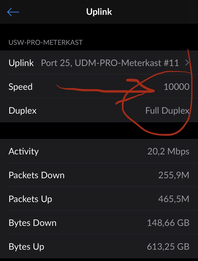

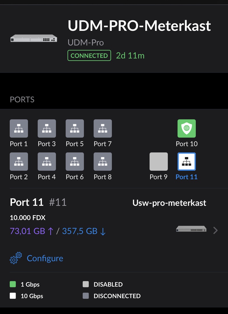

Ik heb hier 2 UDM-pro in op het kpn netwerk in gebruik en deze komen niet boven de 700mb/s met ips. Ik heb Zelfs een officieel test rapport van kpn en toch weigert Ubnt dit issue (ik ben niet enige gezien de tropics hier over ) in behandeling te nemen. Uit de topics op het Ubnt forum blijkt dat overstappen van een pppoe provider naar een dhcp provider het probleem oplost.
Zie hier mijn setup.
Afbeeldingslocatie: https://tweakers.net/i/mGOZJ7EUol8a71cSASHMIoENSFw=/800x/filters:strip_icc():strip_exif()/f/image/wxmBEGSaTBub0as31JWgmPcR.jpg?f=fotoalbum_large
En aan mijn internet netwerk, de connectie tussen de switch en UDM waar Ubnt support steeds naar verwijst ligt het niet.
Afbeeldingslocatie: https://tweakers.net/i/pJUwG4A3NII8fexKfAzCdcSZNd4=/800x/filters:strip_icc():strip_exif()/f/image/Ru61CyMtWtEfS8nMoehHCIlb.jpg?f=fotoalbum_large

Afbeeldingslocatie: https://tweakers.net/i/0NFZlFi7cWgfxvNhTlK6rvDGJIU=/full-fit-in/4920x3264/filters:max_bytes(3145728):no_upscale():strip_icc():fill(white):strip_exif()/f/image/f8zJbk3DbzWJdRzN43oSSpFN.jpg?f=user_large
Afbeeldingslocatie: https://tweakers.net/i/q7Bxk4Ct3G3Gmlmi9j_kmxMc_sQ=/full-fit-in/4920x3264/filters:max_bytes(3145728):no_upscale():strip_icc():fill(white):strip_exif()/f/image/ZcO8483qBBlqgSYzyD7gPvnm.jpg?f=user_large

Even een grote download aangezet, lijkt wel of CPU load gewoon zeer hoog is?
Ik heb er een camera aan hangen, zou die voor zeer veel load zorgen?
Rare is dat de onboard speedtest wel gewoon snel is.
Zover ik kan zien draait @xbeam ook op een Gbit glas verbinding?
Ook met de https://github.com/fabianishere/udm-iptv oplossing? Zou me niet verbazen dat dit probleem ontstaan is nadat ik het IPTV gedeelte draaiende had(ipmi proxy etc). Want initieel haalde ik wel max snelheden dacht ik.
Eens even aangezien, anders ga ik gewoon lekker weer terug naar mijn oude USG setup :D. Bedoel opzich kan ik prima leven met 500Mbit upload maar het is vooral een principe kwestie....
Is in dit topic al meerdere keren besproken maar is een bekend PPPoE probleem met de UDM-Pro wat ze nog steeds aan het oplossen zijn, met de nieuwe update is de download verbeterd maar de upload blijft nog steeds achter.
https://community.ui.com/...2f-41c7-9188-a30036c2e4c2
In dit topic kan je er meer over lezen, ik heb zelf inmiddels een ER-12 ervoor gezet met 1:1 NAT en PPPoE offload aan tot dat het probleem volledig opgelost is.

En daarnaast heeft de UDM Pro een 10 Gbit/s SFP+ Uplink en WAN.
Was het niet zo dat je na een bepaalde firmware en Controller update kan kiezen tussen LAN en WAN :?
Dus als je bijvoorbeeld 2 access points direct op de UDM Pro zou aansluiten met DPI en alle firewall rules, dan kan de totaal dus niet hoger komen dan 1 Gbit/s.

Tenzij je veel verkeer tussen VLAN's hebt van/naar de NAS, dat verkeer moet allemaal via de CPU van de router lopen omdat de switch dat in dit geval zelf niet kan routeren. In theorie is direct inpluggen in de UDM daarbij sneller, maar ik weet niet hoe erg je dat verschil gaat merken in de praktijk.
Eerder dezelfde snelheid, want allemaal gelimiteerd door 1 Gbps uiteindelijk, tenzij de Clients 2,5 Gbps praten :)
jadjong schreef op woensdag 12 april 2023 @ 11:01:
Oudere versies hadden nog de beperking dat de beide SFP sloten dezelfde linkspeed kregen, je kon dus niet 1Gbit WAN naar 10Gbit lan doen.
Latere software heeft dit verholpen waardoor de drie poorten op de ene switch vrij configureerbaar zijn.
