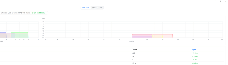

  • Olaf van der Spek
Waarom laat de grafiek de APs op de kanalen 36 en 60 niet zien hier?
En de signal sterkte kolom is neem ik aan van 2,4 GHz, is er geen optie om ook 5 GHz te laten zien?
Afbeeldingslocatie: https://tweakers.net/i/DvlFej7CCan1pOEIki4u6OvZJ4U=/800x/filters:strip_exif()/f/image/eHMG042Fq6jw5wtlDvmJt8P5.png?f=fotoalbum_large
[ Voor 13% gewijzigd door Olaf van der Spek op 11-01-2026 13:22 ]

Goedemorgen, ik heb een netwerk probleem met mijn Unifi apparaten. Die komen allemaal in een andere range dan wat mijn glasvezel modem doorgeeft namelijk 192.168.1.xxx Zou dit een dhcp server probleem zijn? Moet ik de dhcp server als dat mogelijk is uitschakelen op m’n glasvezel modem? Of in de Unifi controller de dhcp server inschakelen? Ik zit even vast omdat ik de Unifi apparaten niet het 192.168.1.xxx terug krijgen. Afbeeldingslocatie: https://tweakers.net/i/kxvDu6yUmToz03RAvQfiWvftWMI=/x800/filters:strip_icc():strip_exif()/f/image/N2QvqqFHiur53uvCHyB3FdyY.jpg?f=fotoalbum_large
Afbeeldingslocatie: https://tweakers.net/i/KuPPRKIKIBs7XcEUYyxbLc2kY7o=/800x/filters:strip_icc():strip_exif()/f/image/0gVtzoPY4af5e2L2HmjdD1yb.jpg?f=fotoalbum_large

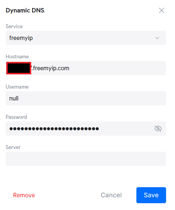

Hi via Klik&klaar heb ik elke 24u een nieuw IP adres (CGU en 5G MAX) Via een HomeAssistant automation (MyIp integratie en een Curl via Shell command) update ik DDNS van Freemyip. Via Unifi zou dynamic DNS ook moeten werken, echter krijg ik dat niet aan de praat. Tot noch toe heb ik nergens gevonden hoe ik de update url opsplits in de door Unifi gevraagde gegevens; Hostname, User, Password, Server.
Weet iemand hoe ik de update url van Freemyip in Unifi zou moeten invullen?
https://freemyip.com/update?token=3d3a2ab123abc123abc12345&domain=mijnhuis.freemyip.com

CodeBaker schreef op dinsdag 13 januari 2026 @ 09:10:
Goedemorgen, ik heb een netwerk probleem met mijn Unifi apparaten. Die komen allemaal in een andere range dan wat mijn glasvezel modem doorgeeft namelijk 192.168.1.xxx Zou dit een dhcp server probleem zijn? Moet ik de dhcp server als dat mogelijk is uitschakelen op m’n glasvezel modem? Of in de Unifi controller de dhcp server inschakelen? Ik zit even vast omdat ik de Unifi apparaten niet het 192.168.1.xxx terug krijgen. [Afbeelding]
Zonder te snappen hoe alles is aangesloten en wat met wat praat en welke apparatuur je allemaal hebt kunnen we niet echt veel zeggen waar dit door kan komen.
Dus kan je een simpele netwerk tekening maken en wat er op is aangesloten en hoe de kabels lopen en aangesloten zitten .. dan helpt dat enorm.

analogworm schreef op dinsdag 13 januari 2026 @ 09:23:
Had je dit al geprobeerd?
  • Service: Selecteer dyndns in de lijst.
  • Hostname: Vul hier je volledige domein in: mijnhuis.freemyip.com
  • Username: Gebruik hier je unieke token: 3d3a2ab123abc123abc12345
  • Password: Gebruik hier nogmaals hetzelfde token: 3d3a2ab123abc123abc12345
  • Server: Vul hier freemyip.com in.
  • analogworm
  • Laatst online: 20:31
duvekot schreef op dinsdag 13 januari 2026 @ 09:40:
Thanks, ik snap nu wel waarom ik eerder concludeerde dat deze manier van instellen niet werkte. Zodra ik de Dynamic DNS zoals bovenstaand aanmaak, wordt volgens dnschecker.org het ip adres vrij snel geüpdatet. Echter, bij het verkrijgen van een nieuw IP adres door het modem te herstarten, wordt de DynDNS niet geüpdatet.... Kennelijk zijn de instellingen nu wel goed, maar is er een brakke implementatie in Unifi?
Ik heb dat gewoon in de Zyxel ingesteld, ook K&K hier namelijk. Werkt gewoon.
Want als je modem B17 firmware heeft, staat je Unifi gateway achter NAT/DMZ en heeft geen extern IP dus dat gaat nooit niet werken.
[ Voor 7% gewijzigd door franssie op 13-01-2026 10:52 ]
  • analogworm
franssie schreef op dinsdag 13 januari 2026 @ 10:50:
Goeie suggestie, maar niet van toepassing omdat ik mijn simkaart in een ubiquiti 5G modem heb gepropt. Juist om wel een extern IP en Wireguard e.d. aan de praat te krijgen.
(P.s. Wireguard e.d. werkt pas als je een 5G Max Modem via een PoE port of Injector direct op WAN poort van de Gateway aansluit, en niet via een PoE poort van de switch 8)7 )
[ Voor 21% gewijzigd door analogworm op 13-01-2026 10:59 ]

analogworm schreef op dinsdag 13 januari 2026 @ 10:57:
Ah zo. Ik had het werkend maar hostname leeg gelaten in de Unifi.

franssie schreef op dinsdag 13 januari 2026 @ 11:15:
Ja en zo zegt de een 'null' voor username.. de ander server leeg laten.. en weet ik het welke willekeurige combinatie. De door @duvekot voorgestelde combinatie werkt 1x (zodra hij wordt ingesteld..) maar met een modem restart niet meer.. ik vind het maar vaag. Gelukkig werkt het via HomeAssistant wél betrouwbaar, zou mooi zijn als dat t via unifi ook doet, alle netwerk instellingen e.d. op 1 plek.

analogworm schreef op dinsdag 13 januari 2026 @ 12:33:
En als je voor "custom" kiest?
  • Service: Custom
  • Hostname: mijnhuis.freemyip.com
  • Username: none (of gewoon je token, dit veld mag niet leeg zijn)
  • Password: 3d3a2ab123abc123abc12345 (je token)
  • Server: freemyip.com/update?token=%p&domain=%h

Ik heb freemyip.com eindelijk aan de praat gekregen in mijn UX (6) op KPN glas
Afbeeldingslocatie: https://tweakers.net/i/tkIA72Yra3GHQ8i-lJbj6XExhFk=/fit-in/4000x4000/filters:no_upscale():strip_exif()/f/image/ifGhxR7B3WudMMValo7d8TPL.png?f=user_large
Eerst handmatig een ander IP adres op die ddns gezet, en na een reboot geeft ie nu het juiste IP adres bij een ping etc van een ander netwerk.
Alle documentatie lijkt niet te kloppen - of is inconsequent, zelfs op de site van freemyip staan andere instructies dan wat bij mij lijkt te werken 8)7 :(
Maar ik kan dus de DDNS provider freemyip selecteren in mijn UX, wellicht heeft jouw gateway ook die optie?

@franssie ik neem aan dat je voor password dan de token hebt gebruikt? Zojuist deze combinatie geprobeerd.. enkel modem reboot, gateway gereboot.. allebei tegelijk gereboot, telkens nieuw IP adres, maar geen geluk. Het scheelt wel dat we nu in ieder geval een werkende instelling hebben. Hoeven we in principe niet meer te pielen met wat waar ingevuld hoort te zijn. En inderdaad, de inconsistentie van documentatie liep ik ook al tegen aan. Zelfs op de website van noip staat de ene keer mijnhuis.blablabla.org en de andere keer all.dynamic nog wat. Ben bang dat ik, om dit op te lossen, toch de weg van @duvekot zal moeten volgen en maar eens wat logs naar boven ga toveren.

@analogworm als pass inderdaad het token uit de URL string
edit: maar jij hebt dus ook de optie om freemyip te kiezen in mje gateway?

Hoi,
Hier een relatief nieuwe user op het Unifi spul. Enkele weken geleden heb ik hier een setup aangelegd met een Cloud Gateway Max en U7 lite.
Nu zie ik via de app plotseling dat een Tesla hier in de straat meermaals op ons wifi netwerk heeft gezeten en daar de nodige traffic heeft gehad. Ons accespoint heeft natuurlijk een complex wachtwoord, er is geen gasten netwerk of ssid zonder wachtwoord te vinden.
Ik heb de user geblockt, maar nu vraag ik me natuurlijk wel af, hoe kan dit, en hoe voorkom ik dit in de toekomst?
Edit: blijkt de laptop van m'n wederhelft te zijn. Fijn dat Unifi daar zomaar random labels en icoontjes aan hangt dus :-/
