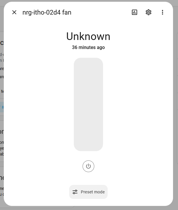

Ik heb net geupdate naar de beta. Volgens de beschrijving zouden er nu presets zichtbaar moeten zijn. Die kan ik nergens vinden. Ik heb er wel een 'unknown' device bij gekregen dat uiteindelijk de rpm sensor blijkt te zijn.
Nu moet ik eerlijk zeggend at mqtt me weing zegt. Ik heb er nooit een nuttige toepassing voor kunnen vinden. Dus ik gebruik het nu voor het eerst

De Presets heb ik nu gevonden, bedankt. Ik dacht dat het enteties zouden zijn.
Ik heb voor de zekerheid heel MQTT er uit gemikt. De fan is het enige device wat er er aan hangt.
Dan is het 'unknown' device weg. Zodra ik MQTT weer installeer popt hij weer op als gevonden. Geen idee waar het vandaan komt. Ik snap niets van MQTT.

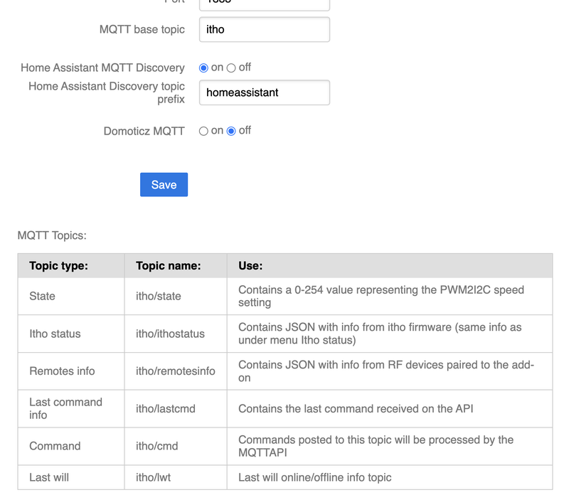

Is het hiermee niet meer mogelijk om individuele topics zelf te configureren (use case: meerdere itho’s)?MQTT config let op: mogelijk breaking!
De MQTT config is iets veranderd. Je hoeft nu alleen een base topic (bv. "itho") te configureren ipv alle topics los (wat regelmatig tot verwarringen en vragen heet geleid). De daarop gebaseerde topic namen worden live in de web interface getoond met een korte uitleg van de functie.
Oh, Da's wel een belangrijke. Ik heb ook 2 identieke wtw's draaien met beide de add-on.TweakM schreef op donderdag 11 januari 2024 @ 21:13:
Uiteraard wel. Vanaf deze versie pas je dan het base topic aan (bijv. van de standaard ‘itho’ naar ‘ithowtw’) ipv alle losse topics.TweakM schreef op donderdag 11 januari 2024 @ 21:13:
voorbeeld hoe het er nu uitziet in de interface

Hallo allemaal,
Ik heb een Homey Pro 2023 en een Itho Daalderop HRU 350 WTW. Daar heb ik non-CVE wifi module inclusief CC1101 RF module op aangesloten.
Via http://nrg-itho-dad4/ heb ik via Learn een RFT AUTO C02 (536-0150) Device toegevoegd.
De knoppen in de webinterface werken. Als ik op High klik gaat de unit harder draaien en na klikken op auto weer op de lage stand.
Op de Homey heb ik MQTT Hub, Broker en Client geïnstalleerd. Op de MQTT pagina van ithowifi heb ik de gegevens ingevuld en staat connected op groen.
Met MQTT Explorer op mijn Windows-pc kan ik via de Homey itho/ithostatus de huidige waardes uitlezen
Ik ben vooral geïnteresseerd in de properties:
"requested-fanspeed_perc": -1,
"room-temp_c": 18.44,
"outdoor-temp_c": 10.01,
Volgens de handleiding op https://github.com/arjenh...fi/wiki/Homey-integration heb ik een nieuw device toegevoegd.
Maar ik krijg alleen maar 0 te zijn bij Temperature en bij Humidity.
Kan iemand me vertellen waar ik moet zoeken om dit op te lossen?
Een volgende stap ik om de WTW aan te sturen door bijvoorbeeld de requested-fanspeed_perc op 50% te zetten. Hoe kan ik dat vanuit de Homey doen?
Alvast bedankt voor het meedenken.
Peter

Wellicht dat iemand mij hier kan helpen, ik loop vast bij de integratie met Home Assistant. Ik heb een MQTT broker draaiend en zie ook netjes alles langskomen qua berichten. De ITHO module heeft zichzelf aangemeld en is automatisch gevonden door Home Assistant.
Maar als ik dan naar de fan ga in HA dan zie ik:
:fill(white):strip_exif()/f/image/yIdqQVjRUXJ2644IGMkOlTsI.png?f=user_large)
De presets die er staan kloppen ook niet helemaal (ik heb andere tijden), maar dat is een detail. Als ik een preset kies dan gaat de fan ook harder en zachter draaien. Maar ik ben te nieuw in HA en MQTT om te begrijpen wat er nu fout gaat.
HA en ITHO module op de laatste versies. Alles via de standaard handleiding van de wiki gedaan middels auto discovery.
Iemand die een voorzetje heeft?

Ik vraag mij af of je in de MQTT Setup in de controller de topics goed hebt ingevuld
hier een voorbeeld
hier een voorbeeld
Drardollan schreef op vrijdag 19 januari 2024 @ 15:11:
[ Voor 13% gewijzigd door Aengineering op 19-01-2024 19:34 ]
om dat eenvoudiger te maken ziet het er vanaf 2.7.0 zo uit:Aengineering schreef op vrijdag 19 januari 2024 @ 19:27:
hier een voorbeeld
/f/image/LiWI2Arcf6Cmwm39yXEHor8P.png?f=fotoalbum_large)
je hoeft dan maar 1x een "base" topic te definieren, de rest van de topics worden automatisch aangevuld.

Sinds de nieuwste versie is dat 1 veld, en dat staat goed. Ik zie de ITHO ook netjes naar het juiste topic publiceren.Aengineering schreef op vrijdag 19 januari 2024 @ 19:27:
hier een voorbeeld
ik zie het vandaag ook even de update gedaan en alles gaat bij mij van zelf moest wel even de MQTT integratie herstartenDrardollan schreef op zaterdag 20 januari 2024 @ 17:20:
Ik heb een van mijn remotes (slaapkamer) netjes op Monitor Only staan. Helaas slaat 's nachts de ventilatie toch aan op basis van die remote. Hoe kan dit? De wiki op Github is nou niet echt duidelijk.
Ik heb zelfs de hele boel al herstart, zonder succes helaas. Zie alles gewoon netjes connecten met de MQTT broker en alle juiste berichten binnenkomen.Aengineering schreef op zaterdag 20 januari 2024 @ 17:27:
Denk dat het ergens binnen Home Assistant fout gaat, maar ik heb geen idee waar ik iets van instellingen kan doen daar. Ik zie nergens een instellingen optie of een YAML om te bekijken/bewerken. Het is, en dat is puur mijn gebrek aan kennis, een zwarte doos voor mij nu.
Ik zie in HA bij het Device overigens netjes de MQTT berichten binnenkomen. Dus die worden wel succesvol opgepikt blijkbaar:

Heb zelfde probleem, heb 4 addons en deze hebben de MQTT topic:Drardollan schreef op vrijdag 19 januari 2024 @ 15:11:
itho
itho2
itho3
itho4
Heb de eerste 2 addons naar versie 2.7.0 gezet, de 2e van boven aangepast in de MQTT settings van de addon "itho" --> "itho2" maar krijg ook "Unknown" te zien als ik de entity open van de eerste 2 addons.
MQTT status in de addon is groen "Connected" en ik zie ook in de MQTT addon logging in HA de topics voorbij komen.
MQTT addon herstart
HA herstart
Addon nogmaals herstart
Voor nu weer terug naar FW 2.6.0.
[ Voor 4% gewijzigd door Flash3d op 21-01-2024 16:52 ]
Dank voor de tip, hier heeft de slider nu ook dataFlash3d schreef op zondag 21 januari 2024 @ 15:57:

Ik zie alleen fan aan of uit en dat klopt eigenlijk ook niet want hij zit op een WPU en er is geen ventilatiebox aangesloten.
Ok, we zijn weer wat verder. Ik heb inmiddels de sensoren in beeld, mijn WPU-4G mist in ieder geval elektra/verbruik maar dat vind ik op zich niet heel belangrijk aangezien ik dat ook op andere manieren kan loggen. Ik zie of de CV aan/uit staat en of de compressor aan of uit staat bijvoorbeeld.

Ik heb een Itho Daalderop HRU 350 WTW waar ik de non-CVE wifi module (firmware 2.7) inclusief CC1101 RF module op aangesloten heb.
Via MQTT de kan ik itho/ithostatus en itho/lastcmd uitlezen en zie ik een Json string
Maar itho/state blijft leeg.
Komt dit omdat het een non-CVE HRU 350 is of is er een andere manier om de state uit te lezen?
Peter

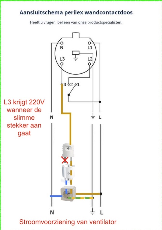

Ik heb eens het aansluitschema van Itho Daalderop bestudeerd. Ziehier een plaatje van de CVE-S ECO, maar dat geldt vast ook voor onze oude CVE ECO 2P:
:no_upscale():strip_icc():fill(white):strip_exif()/f/image/o1NJDLEQw4NmgNdeUVk9NlgD.jpg?f=user_large)
Feitelijk werkt het zo:
Stand 1: alleen N en L1 (en aarde) aangesloten
Stand 2 en 3: er wordt een extra fasedraad op L2 of L3 geschakeld en de ventilator gaat sneller of nog sneller draaien
In onze meterkast is dat een bruine (fase) en 2 zwarte (schakel) draden die naar de 1-2-3 schakelaar lopen en wanneer we daar de knop op 2 of 3 zetten wordt de fasedraad gesloten met één van de twee zwarte draden.
Dus eigenlijk is het 220V fasedraad en nuldraad die je met een schakelaar los laat of sluit.
Al onze lampen met schakelaars werken precies zo. Dus de ventilator op stand 2 of 3 zetten is net als het aanzetten van een willekeurig 220V apparaat.
Dus als ik een extra bruine fasedraad op fase aansluit en een extra zwarte draad aantak op de L2 of L3 van de Itho box en die verbind, dan gaat ie gewoon harder draaien toch?
En als ik dan halverwege die nieuwe bruine en zwarte draden een stopcontact maak (met aarde erbij) en een stekker en ik zet daar een slimme stekker tussen die ik met Home Assistant kan aansturen, dan kan ik afhankelijk van de relatieve vochtigheid (zigbee sensor in de badkamer) die slimme stekker aan/uit zetten.
Dit is een uurtje werk.
Zie ik iets over het hoofd?
Dank,
Pieter
Edit: voor alle duidelijkheid: dit zou het schema dan kunnen zijn:

De 3 standenschakelaar zet op 2 pinnen op je itho pcb een 230v spanning. Daarmee gaat de box naar de verschillende standen low, auto/medium, high. Dat kan uiteraard ook met een relais oid.Pieter274 schreef op vrijdag 26 januari 2024 @ 12:50:
Beste @Lawrentz en anderen,
Dank,
Pieter
Edit 2: Het zou ook nog veel eenvoudiger kunnen met bijvoorbeeld een Sonoff mini R2

Hallo allemaal,
Via MQTT de kan ik itho/ithostatus en itho/lastcmd uitlezen en zie ik een Json string![]()

Is het normaal bij de module dat zodra je de rft ABs gebruikt, je daarna via de webinterface de speed niet meer kunt bedienen?
/Edit ff wat meer info. Lijkt wel op de issues van @makooy (makooy in "Itho Daalderop - open source wifi control add-on module").
Gaat om een Itho CVE Eco
Module: itho-wifi
Ventilation level staat op 0% op Itho Status page. I2C is connected. Springt daarna wel op hoogste stand naar 100%, fans etpoint en speed wijzigt ook.

Heeft wss te maken met de stand van je itho en de prio van besturingsprotocol. Hier vind je er meer info over:ViezeVis schreef op zaterdag 27 januari 2024 @ 19:27:

Thanks. Ik heb de 2 RFTs gekoppeld aan de Itho CVE. In de itho-wifi module staat de config op 2 virtual remotes en heb ik PWM2I2C uitgezet in de system settings. Moet ik dan nu in principe nog wat doen? Dat werd mij niet duidelijk uit de wiki.arjenhiemstra schreef op zaterdag 27 januari 2024 @ 22:03:
https://github.com/arjenh...olling-the-speed-of-a-fan
De remotes werken nu en ik kan op basis van 'low/mid/high' knoppen in de webinterface de fan speed ook regelen via de box. Alleen lijkt het er nu op dat ik de fan speed niet meer kan regelen via HA.
