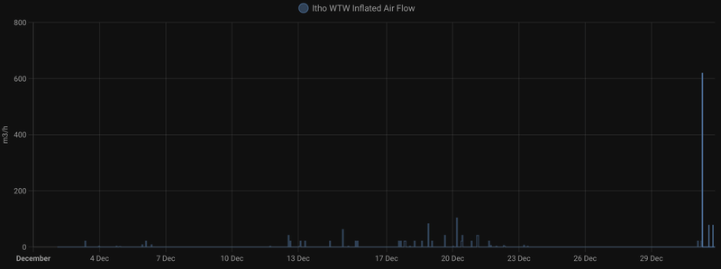

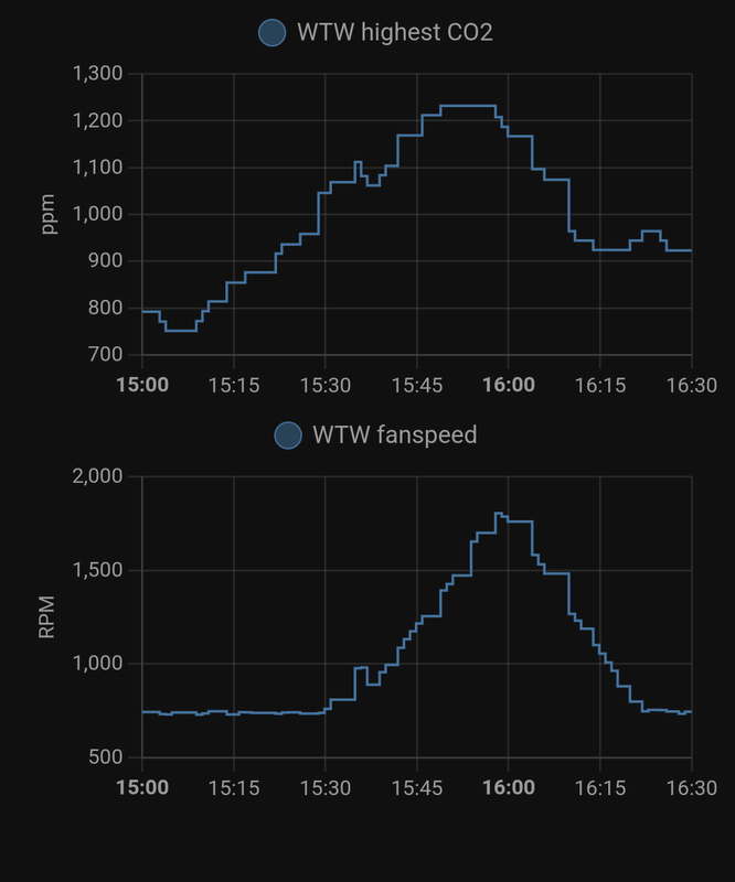

Gisteravond heb ik na jaren weer eens de firmware van de module geupdate, naar versie 2.6.0.
Het was me jaren geleden niet gelukt om de RF remote van de Itho te pairen. Gisteravond lukte dat opeens wel. Dus de remote doet het weer.
Het viel me vanochtend op dat de luchtvochtigheid en de temperatuur niet werd bijgewerkt in Home assistant.
Op de module is de additionele SHT30-sensor geinstalleerd.
Afbeeldingslocatie: https://tweakers.net/i/CHqVKuOS4XA444puhaPD2Y5f_k8=/800x/filters:strip_icc():strip_exif()/f/image/WO8wl7513Q7dlcpkl3fbuL88.jpg?f=fotoalbum_large
Voorheen las ik die uit van topic itho/sensor en vanaf heden wordt het bijgewerkt onder itho/ithostatus.
Geen probleemm ik heb de HA-config aangepast, maar leest ie hier nu netjes van de SHT30 sensor of wordt hier toch per ongeluk de interne Itho-sensor gebruikt?
Afbeeldingslocatie: https://tweakers.net/i/zBCEE4wHON3dyhrahYomyMjc8Cc=/800x/filters:strip_icc():strip_exif()/f/image/nLbsT3UnpxVUCNpIpB4tnoiV.jpg?f=fotoalbum_large
Afbeeldingslocatie: https://tweakers.net/i/NYGn810p_pVe4X7MqeGmKf_hpKk=/x800/filters:strip_icc():strip_exif()/f/image/S1mwK4ZjnDxr2pOliYJ7PSel.jpg?f=fotoalbum_large
Kortom, gaat dit goed of moet ik nog een instelling aanpassen om gebruik te maken van de sensor aangeleverd door Arjen?

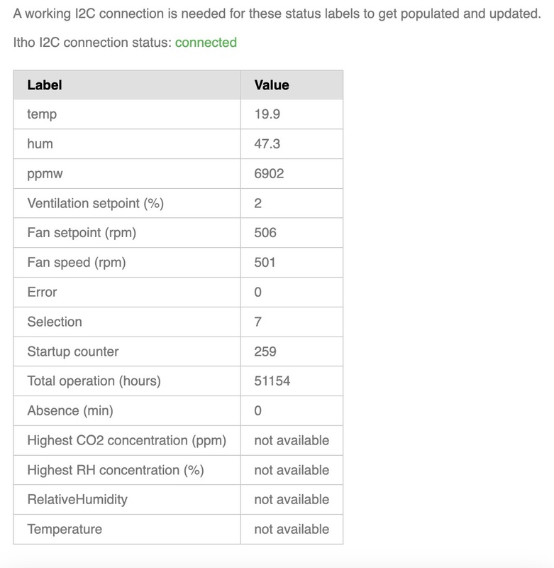

Ik heb de ithowifi al enige tijd draaien, is al een keer vervangen door @arjenhiemstra omdat er problemen waren dat de ithowifi de verbinding met de itho-box continue kwijt was.
Na enige tijd van er niks mee gedaan te hebben ben ik het weer aan het oppakken cq integreren in HA.
Echter ook nu ziet de itho-wifi (fw 2.6.0) wel "connected" alleen als ik via de webinterface Low/Medium/High aanklik zie ik de waardes in de webinterface wel veranderen maar ik hoor de itho-box niet qua fan-speed aanpassen terwijl ik er 3-4 meter vandaan zit.

Bij mij lijkt er veel sneller een daling van de co2 te zijn als de fan harder gaat draaien:
Afbeeldingslocatie: https://tweakers.net/i/JgGDKZqh16gSOM477rIipgNdF6g=/x800/filters:strip_exif()/f/image/uehHPmQQkToM32Rb15bwgCE1.png?f=fotoalbum_large

Paulusbrand schreef op zaterdag 30 december 2023 @ 10:42:
Dat heb ik in de woonkamer ook, echter mijn screen was van de slaapkamer, daar gaat het iets langzamer.
Verder krijg ik hem niet beter.

  • pc_freak1
  • Registratie: Maart 2018
  • Laatst online: 13-11 16:47
ik heb onlangs mijn print laten omruilen voor eentje met rf antenne.
nu heb ik eindelijk tijd gehad om hem aan te sluiten.
ik denk dat het koppelen van de remote gelukt is, al merk ik nog niet veel.
dus wellicht dat ik daar nog naar moet kijken.
maar ik heb niet veel referentiewaardes die ik kan zien.
bij de vorige module die ik ook even aangesloten heb gehad kon ik in dit tabblad allerlei info zien over mijn unit.
maar bij deze zie ik niks (zie afbeelding).
het gaat om een HRU300
Afbeeldingslocatie: https://i.imgur.com/xoXE09i.png
