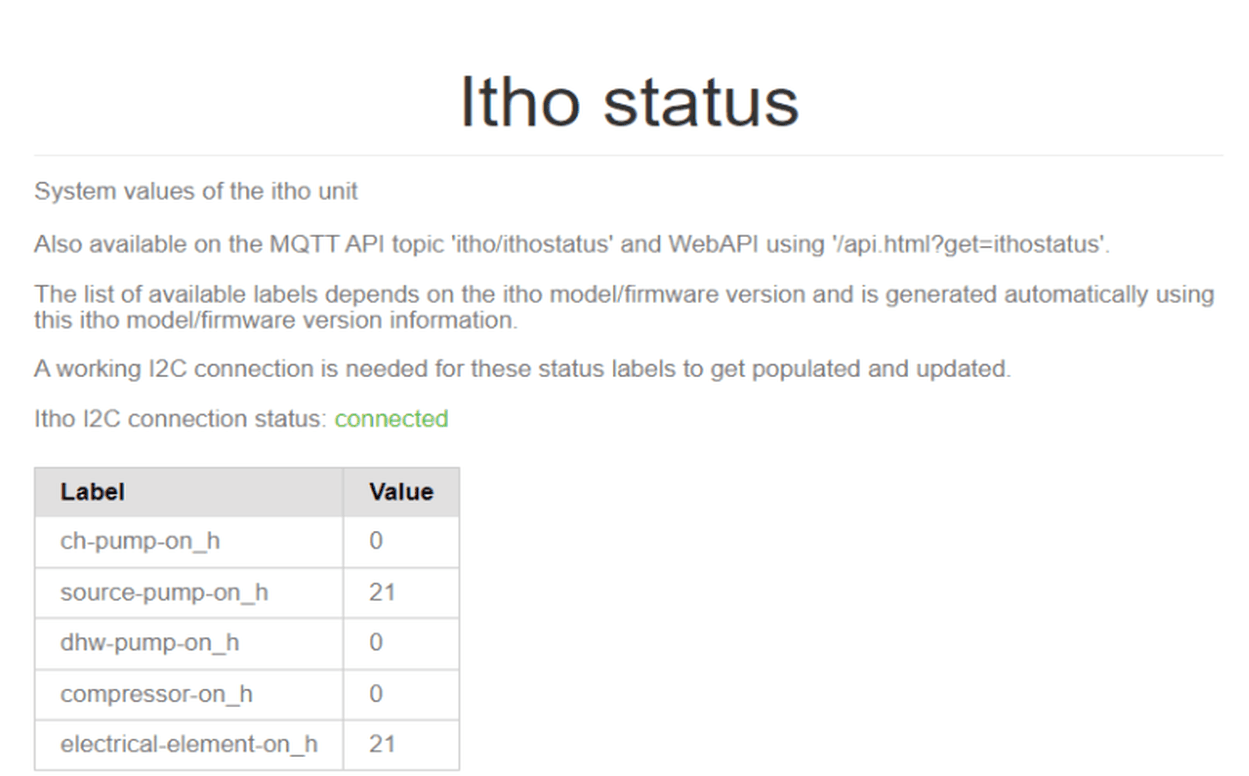

Goedemorgen,
Sinds vorige week (na upgrade naar de nieuwste firmware, 2.6.0) werkt de nrg-itho gekoppeld aan mijn WPU warmtepomp niet goed meer.
Uiteraard heb ik ook weer een downgrade geprobeerd maar nog steeds niet.
Het probleem: de nrg-itho herstart en leest allerlei waardes uit de warmtepomp uit. Een kleine periode daarna (het verschilt hoe lang dit duurt, soms een paar minuten en soms een uur) komen nieuwe waardes niet meer door en vallen counters zelfs terug naar "0".
Herstart van de nrg-itho werkt dan even, maar na een korte periode weer hetzelfde.
Ik heb uiteraard de nrg-itho aan een MQTT-server hangen om van daaruit de nieuwste waardes uit te lezen door Homey.
Als ik op de "Itho status"-pagina kijk, zijn veel waardes ook terug naar 0 (ook via de api-pagina). Zodra ik dan de huidige waardes van de warmtepomp opvraag via "Itho settings" zie ik wel allerlei waardes.
Iemand dit probleem ook al eens gehad en zo ja, hoe heb je dit opgelost?
Update een paar uur later:
Ik heb het inmidddels zelf op weten te lossen :) .
Op mijn centrale logserver waar Itho naartoe logt, zag ik wel erg veel I2C berichten binnenkomen.
Ik heb dus "I2C extra debug functionality" uitgezet en ook voor de zekerheid de I2C Sniffer nogmaals uitgezet.
Hierna de nrg-itho module herstart en sindsdien blijft de ithostatus up to date (elke 120 seconden) en zie ik de berichten op MQTT terecht komen.
Hopelijk helpt mijn extra input hierbij anderen om dit ook op te lossen!

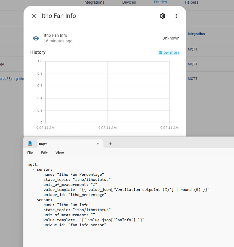

De temp/hum sensoren die ik tot nu toe heb zijn via MQTT met de homeassistant discover functie gelinkt.
Na wat dingen proberen in configuration.yml geven eigenlijk allemaal dit als waarschuwing:
Afbeeldingslocatie: https://tweakers.net/i/Ns64n0wX97rxhJkGsIM-dqTs8Gk=/full-fit-in/4000x4000/filters:no_upscale():fill(white):strip_exif()/f/image/pEDRWQPv6dk9FCOcVufATH2V.png?f=user_large
Het topic dat ik op MQTT zie met de waarden die ik zoek is itho/ithostatus. Deze drie zou ik als sensor willen toevoegen aan HA.
Afbeeldingslocatie: https://tweakers.net/i/UHx1w4QRo3mzvOp8Tq7Qt_kVcdc=/full-fit-in/4000x4000/filters:no_upscale():fill(white):strip_exif()/f/image/6eeYZ3NavlmiHtM7yo59nPrk.png?f=user_large
In wat posts van mede tweakers zie ik bijv dit. staan. Hier snap ik dat de intentie is om de 'hum' property te pakken van de JSON, maar hoe pak je 'Ventilation setpoint (%)' in zo'n geval? Nog even los van de bovenstaande error.
sensor:
  - platform: mqtt
    name: "Badkamer MV luchtvochtigheid"
    state_topic: "itho/sensor"
    value_template: '{{ value_json.hum }}'
    unit_of_measurement: "%"
[ Voor 3% gewijzigd door aP_ op 30-11-2023 10:57 ]

Je gebruikt hier het oude format.
Je kan dit onder mqtt: zetten, zoals dit (plus als het goed is meteen werkend met de correcte state):
mqtt:
    - sensor:
       state_topic: "itho/ithostatus"
Je kan bij value_template bij humidity in dit geval .hum gebruiken, omdat er geen spaties in de attribute naam zitten. Bij het percentage wel.
Dit is mijn mqtt sensor voor het percentage (ik heb een HRU300):
mqtt:
    - sensor:
       name: "Itho Percentage"
       value_template: "{{ value_json['Absolute speed of the fan (%)'] | round (0) }}"
       unique_id: "itho_percentage"
Je zal de value template moeten veranderen naar dat van jouw apparaat.
Dan ziet het er als het goed is zo uit:
mqtt:
    - sensor:
       value_template: "{{ value_json['Ventilation setpoint (%)'] | round (0) }}"
[ Voor 37% gewijzigd door Bokkoman op 30-11-2023 11:48 ]

Bokkoman schreef op donderdag 30 november 2023 @ 11:37:
Thx! Was al aan de slag gegaan voordat je je post had aangepast :D
En het werkt idd.
mqtt:
    - sensor:
    - sensor:
       name: "Itho setpoint (rpm)"
       unit_of_measurement: "rpm"
       value_template: "{{ value_json['Fan setpoint (rpm)'] | round (0) }}"
       unique_id: "itho_fan_setpoint"
    - sensor:
       name: "Itho speed (rpm)"
       value_template: "{{ value_json['Fan speed (rpm)'] | round (0) }}"
       unique_id: "itho_fan_speed"

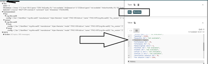

  • Fallout
  • Laatst online: 21:31
arjenhiemstra schreef op maandag 4 december 2023 @ 22:02:
Zelfde als hierboven;
9 vd 10 keer heeft dit te maken met de stand waarin de fan staat en het protocol dat je op dat moment gebruikt om de fan te willen besturen.
Hier daarover wat meer info:
https://github.com/arjenh...olling-the-speed-of-a-fan
Mijn 2 remotes zijn ontkoppeld van de fan en gekoppeld aan de module.
Ik heb een CVE-S fan met een grijze deksel, maar in Itho Status staat geen FanInfo, maar Selection (waarde =7)
Ik heb gespeeld met 31DA en 31D9, maar het verandert niet.
Force medium/auto mode staat aan en het spul is herstart. Ik krijg de status niet naar medium/auto/3

  • arjenhiemstra
arjenhiemstra
Fallout schreef op dinsdag 5 december 2023 @ 11:45:
wat voor model itho heb je?
  • Fallout
@arjenhiemstra een CVE-S eco met een grijze deksel
  • arjenhiemstra
arjenhiemstra
Dan zou met het aanzetten van 31DA het FanInfo label beschikbaar moeten komen. Het kan even duren (standaard tot 2 minuten) voordat het zichtbaar is.

  • Fallout
arjenhiemstra schreef op donderdag 7 december 2023 @ 09:44:
Check! Het duurde inderdaad even en nu staat er FanInfo = auto
Ik ga het even in de gaten houden, thanks!

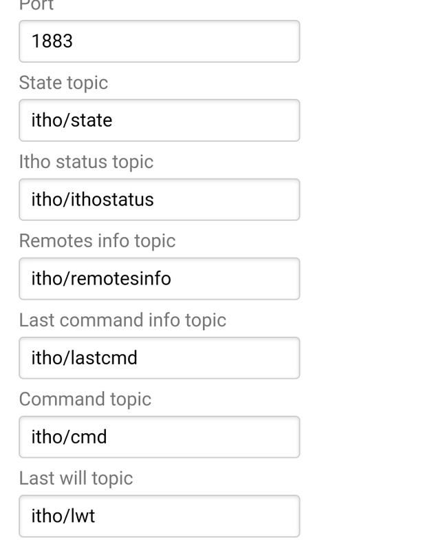

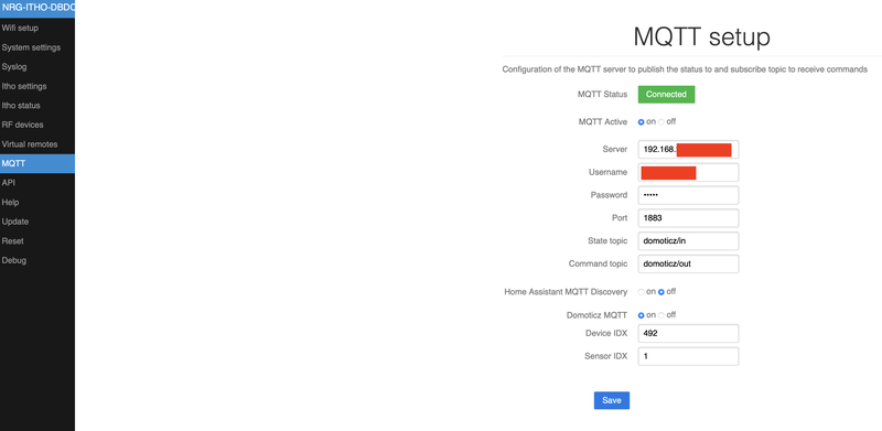

Nu bezig om over te gaan van domoticz naar home assistant. Bij MQTT instellingen nieuwe MQTT ip adres ingevoerd en home assistant aangevinkt ipv domoticz. In home assistant wordt MQTT module herkend en alles werkt.
Omdat ik twee itho fans heb dit ook bij de tweede gedaan. Maar nu gaat als ik een van de twee fans bedien (toeren aanpassen) ook de andere fan mee naar dezelfde waarde.
Graag advies om dit op te lossen. Eventueel nodig om met de hand in te stellen ipv via autodiscovery ?

De instellingen van 1 van de twee mqtt settings van de addon moet je de topics veranderen.
Ze schrijven nu beide naar dezelfde topic namelijk, dit zijn de default settings.
Je kan overal itho2 van maken bijvoorbeeld, of de naam van de ruimte?

Ik neem aan dat je dit in home assistant wil regelen? Ik heb net deze snel even gemaakt, dat werkt maar ik weet niet of dat is wat je wilt bereiken.
mqtt:
  sensor:
    - name: "ITHO FanInfo sensor"
      unit_of_measurement: ""
      value_template: "{{ value_json['FanInfo'] }}"
      unique_id: "itho_faninfo_sensor"
Hoi Arjen, allereerst uiteraard de complimenten van deze supertoffe oplossing! Echter ik loop tegen een dingetje aan...
Het lukt mij niet om de FanInfo uit te lezen, ik heb jouw gegevens over genomen maar er komt geen data binnen en HA geeft 'Unknown' aan. Wat mis ik?
Afbeeldingslocatie: https://tweakers.net/i/r5Y0DYtgtZYUBMuPXq47cG7VkoY=/x800/filters:strip_exif()/f/image/t4H27nRFRFgZazlzDzLUHPk3.png?f=fotoalbum_large
[ Voor 23% gewijzigd door Vinnie84 op 11-12-2023 09:04 ]

Kijk eens in de mqtt explorer hoe het heet waar de faninfo staat.

Bokkoman schreef op maandag 11 december 2023 @ 09:31:
Volgens mij staat het goed, of zie ik iets over het hoofd?

pf1
Bedankt voor antwoord over twee fans via MQTT maar home assistant..
Twee verschillende itho topic namen ingevuld zoals aangegeven .
Bij state en command topic bleef domoticz als topic staan, ook als je vink bij home assistant aan zet en bij domoticz uit zet. Deze twee ook naar dezelfde itho topic namen aangepast.
En uu prima werkend !!

Fallout schreef op maandag 11 december 2023 @ 15:02:
De FanInfo info staat nu toegevoegd aan de status page. De waarde is en blijft altijd auto.
Nu heb ik echter nog steeds geregeld dat de fan op max blijft staan (na het douchen).
De fan is dan lange tijd niet te bedienen tot die zelf weer op lage stand komt te staan. Dit duurt ongeveer een uur tot 2 uur.
Is het wellicht mogelijk om de automatische MAX stand op basis van humidity uit te schakelen? Ik vermoed namelijk dat die de boosdoener is.
De vochtsensor overruled inderdaad standaard alle inputs. Je kunt de gevoeligheid van de vochtsensor in de itho firmware aanpassen en de duur van de acties ook. Deze zijn te vinden onder het menu "ïtho settintgs"

[15/12/2023, 09:03:44] Homebridge v1.7.0 (HAP v0.11.1) (Homebridge D22D) is running on port 51019.
[15/12/2023, 09:03:44] [Mechanische ventilatie] Received MQTT: itho/ithostatus = {"temp":20.6,"hum":52.5,"ppmw":8004,"Ventilation setpoint (%)":44,"Fan setpoint (rpm)":1128,"Fan speed (rpm)":1136,"Error":0,"Selection":7,"Startup counter":54,"Total operation (hours)":1762,"Absence (min)":0,"Highest CO2 concentration (ppm)":"not available","Highest RH concentration (%)":52,"RelativeHumidity":52.46,"Temperature":20.61}
[15/12/2023, 09:04:43] [Mechanische ventilatie] Received MQTT: itho/ithostatus = {"temp":20.6,"hum":52.5,"ppmw":8022,"Ventilation setpoint (%)":44,"Fan setpoint (rpm)":1128,"Fan speed (rpm)":1134,"Error":0,"Selection":7,"Startup counter":54,"Total operation (hours)":1762,"Absence (min)":0,"Highest CO2 concentration (ppm)":"not available","Highest RH concentration (%)":52,"RelativeHumidity":52.54,"Temperature":20.62}
[15/12/2023, 09:04:45] [Mechanische ventilatie] Received MQTT: itho/ithostatus = {"temp":20.6,"hum":52.5,"ppmw":8022,"Ventilation setpoint (%)":44,"Fan setpoint (rpm)":1128,"Fan speed (rpm)":1134,"Error":0,"Selection":7,"Startup counter":54,"Total operation (hours)":1762,"Absence (min)":0,"Highest CO2 concentration (ppm)":"not available","Highest RH concentration (%)":52,"RelativeHumidity":52.54,"Temperature":20.62}
[15/12/2023, 09:05:06] [Mechanische ventilatie] Received MQTT: itho/ithostatus = {"temp":20.6,"hum":52.6,"ppmw":8018,"Ventilation setpoint (%)":47,"Fan setpoint (rpm)":1174,"Fan speed (rpm)":1177,"Error":0,"Selection":7,"Startup counter":54,"Total operation (hours)":1762,"Absence (min)":0,"Highest CO2 concentration (ppm)":"not available","Highest RH concentration (%)":52,"RelativeHumidity":52.55,"Temperature":20.61}
[15/12/2023, 09:06:06] [Mechanische ventilatie] Received MQTT: itho/ithostatus = {"temp":20.5,"hum":52.5,"ppmw":7968,"Ventilation setpoint (%)":82,"Fan setpoint (rpm)":1714,"Fan speed (rpm)":1560,"Error":0,"Selection":7,"Startup counter":54,"Total operation (hours)":1762,"Absence (min)":0,"Highest CO2 concentration (ppm)":"not available","Highest RH concentration (%)":52,"RelativeHumidity":52.52,"Temperature":20.52}
  • arjenhiemstra
arjenhiemstra
Prutsky schreef op vrijdag 15 december 2023 @ 09:15:
De remote heeft de Itho op "auto" staan.
Ik heb nu de settings in de add-on wat aangepast (Domoticz MQTT op "off" en Itho status topic aangepast zodat deze overeen komt met de ""getOn" waarde uit de contig van @TweakM . Nu reageert HB niet op Homekit maar zie ik wel de waarden van de add-on terugkomen als ik en snelheid aanpas m.b.v. de weginterface van de add-on. (En elke minuut komt er een update voorbij met de huidige waarden).
Waar zit het dan nu nog mis in de instellingen...

Heb je bewust het state en command topic op domoticz staan?
  • Onl1ne1373
  • Registratie: Januari 2017
  • Laatst online: 07-11 14:22
De Spider kan inderdaad met de HRU300 praten, alleen als je een keer een monteur langs krijgt en je hebt problemen is dat een van de eerste dingen die ze eruit halen. Er schijnt een probleem te kunnen ontstaan met het aansturen van de WPU 5G warmtepomp als de spider ook de HRU aanstuurt. Als je meerdere zones hebt op je HRU kan je ook beter de CO2 sensor als afstandsbediening gebruiken omdat je dat alleen die zone bedient. Het beste is dan dus om via de cc1101 de CO2 sensor te emuleren, dan heb je meteen de zone regeling. Ik heb echter twee co2 sensoren, woonkamer en master bedroom en een itho vochtsensor in de badkamer en ben zeer tevreden met de regeling.
  • Prutsky
  • Laatst online: 16:46
arjenhiemstra schreef op vrijdag 15 december 2023 @ 10:25:
Nee dat is denk ik een instelling die is blijven hangen toen ik de radiobutton voor Domoticz MQTT op ON had gezet.
Staat nu weer op litho (zonder effect btw).
Reageert de add-on (en daarmee de fan) wel als je hem bedient via het webinterface van homebridge (accessories tab)? Zo ja, dan zit er iets niet lekker tussen HomeKit en de homebridge. Een nieuwe naam geven aan de accessoire in de homebridge config kan helpen. Of even proberen of het wel werkt met een nieuwe, verse instance van de homebridge (met een ander ID).

De ventilatie staat standaard op "auto". Als Homebridge gestart is, stsaat de ventilatie "uit" volgens HomeKit. De actuele status wordt niet ingelezen.
Het valt me op dat ik de "Received MQTT" met actuele sstatus ook niet meer elke minuut (?) voorbij zie komen in de logging.
Het goede nieuws is dat er van HomeKit naar Homebridge een werkende connectie is. De volgende stap is met MQTT explorer kijken of de mqtt berichten van Homebridge in het juiste topic aankomen. Daarna is de check of de add-on deze berichten oppakt. Je kan behalve in de MQTT explorer ook op netwerk niveau kijken wat er gebeurt (wireshark).
Omdat je geen berichten van de add-on in Homebridge ziet vermoed ik dat de MQTT connectie ergens niet goed is ingesteld of niet werkt.
  • Prutsky
UPDATE:
Het `Topic" stond nog verkeerd. In de add-on MQTT settings heb ik nu ook het "Command topic" op "itho/cmd" gezet 8)7
Het werkt
TweakM schreef op zondag 17 december 2023 @ 09:22[/message]:
Het command topic verandert als ik de ventilatie aanzet in de Accessoires tab in HomeBridge.
Wat betreft MQTT. Ik heb dit geïnstalleerd op de Pi met
sudo apt install -y mosquitto mosquitto-clients
en een username/ww aangemaakt.
Verder niets ingesteld of geconfigureerd. Zit het hem daar dan nog in??
