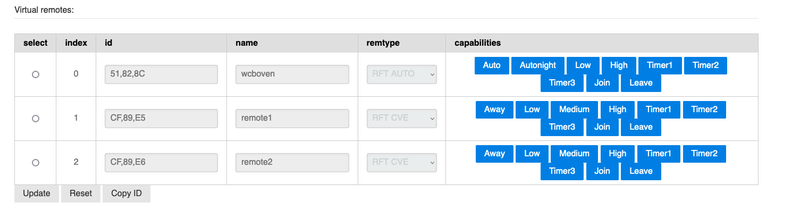

Bokkoman schreef op dinsdag 31 oktober 2023 @ 12:24:
Hoe zit het met die RF commandos sturen? Moet je nog steeds handmatig die aanpassing maken in 1 van die config bestanden?
Nope, alles gaat nu via de webinterface onder menu RF devices :)
Afbeeldingslocatie: https://tweakers.net/i/CiU1O_UP-H0vrMYCrR7aC2UvpJU=/800x/filters:strip_exif()/f/image/gErTuZCZ189XO3dWlZEypWji.png?f=fotoalbum_large
bij remfunc zet je de remote op send ipv recieve. Daarna kun je de API gebruiken (of de knoppen op de pagina zelf) om RF commands te versturen voor het ingestelde remote type.
edit: Vergeet ook niet de index te specificeren als je een andere remote dan op index 0 gebruikt.
[ Voor 6% gewijzigd door arjenhiemstra op 31-10-2023 12:34 ]

arjenhiemstra schreef op dinsdag 31 oktober 2023 @ 12:32:

  • arjenhiemstra
  • Laatst online: 21:36
arjenhiemstra
basdej schreef op woensdag 1 november 2023 @ 08:32:
Gaaf Arjen!
vraagje, ik moet nu de RF remotes op send zetten, maar dan krijg ik geen uitlees waardes terug. Ik had verwacht bij bidirectional dat je én waardes terug krijgt én de besturing ziet qua knoppen. Maak ik hier een verkeerde aanname?
Send voor verzenden, receive of monitor voor ontvangen. Bidirectional werkt helaas nog niet. Overigens werkt het verzenden waarschijnlijk ook wel in de andere modus, zolang de remote en het ID maar ingesteld zijn. Je hebt dan alleen de knoppen niet op de web interface
[ Voor 4% gewijzigd door arjenhiemstra op 01-11-2023 09:19 ]

  • arjenhiemstra
arjenhiemstra
Bokkoman schreef op woensdag 1 november 2023 @ 09:46:
@arjenhiemstra
En hoe sturen we MQTT opdrachten voor de RF aansturing?
Als we bijvoorbeeld deze template gebruiken van jouw github, wat moet er dan veranderen?

Ik weet niet precies wat bovenstaand doet (je zou met MQTT explorer kunnen kijken wat er op het itho/cmd topics binnen komt vanuit dit script).
Je moet iig zoiets als het volgende commando versturen naar itho/cmd topics:
{"rfremoteindex":"1", "rfremotecmd":"low"}
Het wijst zich denk ik vanzelf hoe dat werkt. Remotes moeten het commando wel ondersteunen anders gebeurt er niets. Dat wil zeggen; een remote zonder auto functie kan geen auto commando sturen, ook al kun je het wel naar de API sturen.

Wat ik doe:
Stappenplan:
1) Ik heb aantal virtual remotes op drie gezet
2) Ik geef de virtual remotes een naam en zet de status op RFT AUTO
3) Ik start Restart de demandflow unit en houd de IBS knop 4 seconden ingedrukt.
4) Selecteer juiste ruimte.
5) Stuur join commando http://192.168.x.x/api.ht...tecmd=join&vremoteindex=1 (en join&vremoteindex=2
Vremote 2 en 3 kan ik niet opslaan. De naam wordt dus niet opgeslagen en remtype ook niet. Ook niet als ik op update druk. Als ik een join commando geef, dan geeft de webbrowser 'ok'terug.
Situatie voor Join commando en nadat ik op 'update' gedrukt hebt
Afbeeldingslocatie: https://tweakers.net/i/Ud_Jvk1Tj2F64NxmF73eyt7zr_E=/800x/filters:strip_exif()/f/image/ODnmQJgSvb4QNn4mM2rgDC90.png?f=fotoalbum_large
Situatie NA Join commando:
Afbeeldingslocatie: https://tweakers.net/i/jhyueQNpEoqt9JmWqAGdtxVmkj4=/800x/filters:strip_exif()/f/image/o3x553meed1hRFoHvH0WaRgh.png?f=fotoalbum_large
Index 0 was een test, enkele weken geleden en kon ik probleemloos joinen... Wat doe ik fout?

konehead schreef op zaterdag 4 november 2023 @ 14:22:
Hi @arjenhiemstra
Kan het zijn dat met de nieuwe Firmware ( 2.6.0) de koppeling van de virtual remotes stuk is gegaan?
Wat ik doe:
Stappenplan:
Ik heb het 1x gezien tijdens ontwikkelen van RF send functionaliteit van 2.6.0. Na een reboot was het weg en heb ik het niet meer kunnen reproduceren. Ik heb er zo nog even geen verklaring voor. Heb je al een reboot gedaan?
  • konehead
  • Laatst online: 21:35
arjenhiemstra schreef op zaterdag 4 november 2023 @ 14:57:
Meerdere reboots zelfs, omdat ik de Demandflow ook moest rebooten. Dacht dat ik een foutje maakte in de procedure. Net rollback gedaan van firmware, en allen kunnen koppelen...
  • arjenhiemstra
arjenhiemstra
konehead schreef op zaterdag 4 november 2023 @ 14:59:
Thanks, dat behoeft wat extra onderzoek dan... ik ga er induiken

  • Eubsa
  • Registratie: Mei 2022
  • Laatst online: 13-09-2025
Afbeeldingslocatie: https://tweakers.net/i/NEkFbjHncFM31frsi467Jn2GniM=/800x/filters:strip_exif()/f/image/d8USbGiqgtsBb2lDFc2NOW6J.png?f=fotoalbum_large
Ik heb aan een HRU350 een non-CVE add on gekoppeld. Het "Wifi controller for Itho" dashboard werkt. Hierin kan ik Low en High selecteren, maar selectie Away en Medium hebben geen effect. Ook vanuit HA kan ik alle HRU350 waardes lezen en standen Low en High selecteren, maar ook hier geeft selectie van Medium geen effect. YAML files zijn op basis van Arjen's voorbeelden op Git. Heeft iemand een idee hoe ik de Away en Medium standen werkend kan krijgen?

Resultaten bijgevoegd! (en voorbeeld flow van handmatige snelheid + automatische flow stoppen voor 10min

Zeker, ik gebruik Device Capabilities. In deze app kun je naar de Repair sectie gaan en daar kun je de functies toevoegen.
Met de juiste flows kun je dan buttons maken. Wanneer je daarna een flow aanmaakt en deze buttons aan roept kun je bepalen wat er dan moet gebeuren. Ik kan wat meer details geven als ik weet wat je bedoeld: Hoe ik de capabilities aanmaak als visuals in de app of hoe de achterkant werkt?

Na een tijdje wikken en wegen heb ik ook de stap genomen om deze mooie add-on te kopen. Ik hem hem met de RF module, maar ik krijg mijn afstandsbediening niet ingeleerd.
Ik heb de RFT-N: https://ithodaalderop.com...eiding%20RFT-N%20(nl).pdf
Ik heb hem al volgens de andleiding in koppelmodus gezet en op de "RF devices" pagina op Learn gezet, maar hij komt niet tevoorschijn.
Daarnaast heb ik ook het probleem dat mijn ventilatieunit niet reageert op de input van de add-on. Ik kan de waardes aanpassen op de web interface, maar de unit reageert niet.
Ik kan wel de Itho settings ophalen en de status bekijken.
Wie kan mij hierbij helpen?

Ik heb sinds kort ook de non-CVE module op mijn ECO-300 geïnstalleerd. Kan alle waardes uitlezen in Home Assistant en de afstandsbediening ook koppelen.
Probleem is alleen dat ik geen signaal kan versturen met de virtuele remote (firmware 2.6.0). Een rfremote in de send modus werkt wel
EDIT: De TS legt hier uit hoe je een RF-remote aanstuurt via MQTT: arjenhiemstra in "Itho Daalderop - open source wifi control add-on module"
Dit is de config zoals ik die nu in HA heb en via de tweede RF-remote verstuurd:
  - name: "Itho HRU 350"
  device:
    identifiers: "mv"
    manufacturer: "Itho Daalderop"
    model: "Itho HRU 300"
    # ip adress of the wifi add-on
    configuration_url: "http://IPADRRESS"
  unique_id: "Itho_hru_Fan"
  state_topic: "itho/lwt"
  state_value_template: "{% if value == 'online' %}ON{% else %}OFF{% endif %}"
  command_topic: "itho/cmd"
  preset_mode_command_template: "{\"rfremoteindex\":\"1\",\"rfremotecmd\":\"{{ value }}\"}"
  preset_mode_command_topic: "itho/cmd"
  preset_modes:
    - "low"
    - "medium"
    - "high"
    - "timer1"
    - "timer2"
    - "timer3"
Gaat dan om de "preset_mode_command_template" waarde.
End of edit/>
Daarin werdt verwezen naar de vremote wat denk ik dus de virtual remote is die geen signaal uitstuurt (gecontroleerd met SDR). Kan ik de werking van de vremote fixen? Of werkt de virtual remote niet via de RF-module?
[ Voor 43% gewijzigd door eelkef op 26-11-2023 20:37 . Reden: Probleem deels opgelost ]
ECO-300 ondersteunt geen virtual remote. Alleen RF commando's
