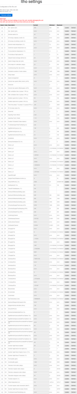

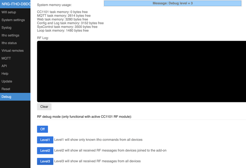

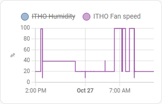

Een weekje geleden voor mijn cve-s een cve addon met CC1101 RF module geïnstalleerd, en alles vrij eenvoudig prima aan het werk gekregen icm HA.
Echter, elke keer na een tijdje reageert mijn cve niet meer op de addon.
Natuurlijk wat research gedaan, en al snel in dit topic iets gevonden over de RFT bediening (2 stuks in gebruik), dus deze 'ontleert' van de cve, en opnieuw aangemeld op de CVE.
Helaas, het probleem blijft bestaan:
* Ik kan bij de webinterface bediening, en kan daar alles doen, alleen reageert de cve niet.
* Ik kan vanuit de HA alles doen, MQ werkt prima, commando's komen aan bij de CVE (te zien via webinterface van de addon) alleen CVE reageert ook hier niet.
* Herstart van de addon (via webinterface) werkt niet
* Stekker van de CVE er uit, en er weer in, en alles werkt weer.
De syslog laat niets raars zien, de status page en debug functies kan ik niet zo 123 iets vinden waarmee ik verder kan analyseren wat mis gaat.
Iemand tips voor mij waarmee ik dit uit kan vogelen?

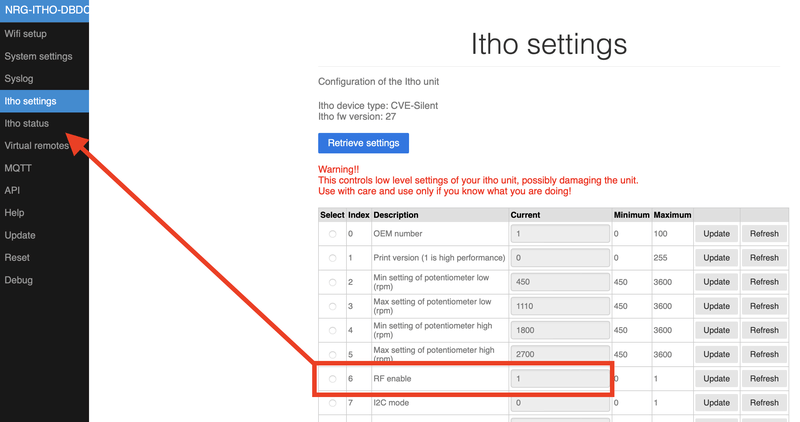

Het lukt mij niet om de CVE-S in AUTO modus op low speed te laten draaien...
Als ik op de fysieke remote - die met de add-on praat - op AUTO druk:
9-10-2023 14:16:36: _W 245 --,--,-- --,--,-- 74,DE,FB 22F8 3:E3,02,03 (cmd:unknown)
9-10-2023 14:16:36: _W 245 --,--,-- --,--,-- 74,DE,FB 22F8 3:63,02,03 (cmd:autonight)
9-10-2023 14:16:35: _W 245 --,--,-- --,--,-- 74,DE,FB 22F8 3:63,02,03 (cmd:autonight)
9-10-2023 14:16:35: _W 244 --,--,-- --,--,-- 74,DE,FB 22F1 3:63,03,04 (cmd:auto)
Gaat de box naar 120 (medium speed) in plaats van low speed.
Itho device type: CVE-Silent
Itho fw version: 27
Ondanks de setting:
26  Minimum ventilation level in Auto (%) : 0
Speelt hier misschien nog een andere setting of issue mee?
Additional sensor support staat uit (ik draai dus op de Itho humidity logic).
Start/Fallback speed = 0 en low = 0 in de add-on settings.
Had je deze pagina al gevonden? Met name het stekker eruit en het werkt weer lijkt op 1 van de issues hier beschreven.

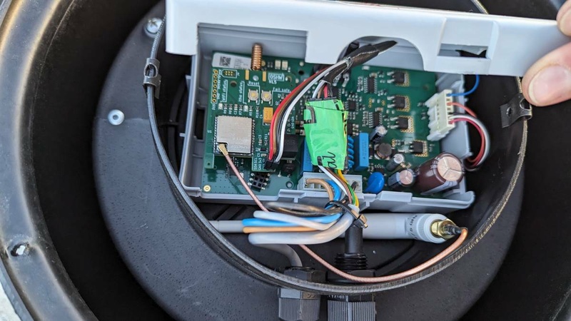

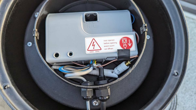

Tijdje terug had ik wat wilde ideeen geopperd omtrent het vergroten van het Wifi bereik. Dit omdat het bereik op het dak (CVD-S Eco, dakventilator) onvoldoende was om stabiel verbinding te maken. (zie https://gathering.tweakers.net/forum/view_message/76044620)
Dit is uiteindelijk vakkundig door Arjen de juiste kant opgestuurd: add-on met een uFL-connector, zonder geprinte antenna dus (nogmaals veel dank Arjen!!!). Daar met een pigtail een oude antenna aangesloten die ik nog had liggen.
Resultaat: Het werkt! Niet fantastisch (volgens Unifi Rx 26 Mbps, Tx 6 Mbps) maar stabiel en uiteraard snel genoeg. Verbinding is nu 24h stabiel. Integratie met HA zal ik de komende weken nog testen.
Ben benieuwd hoe deze constructie de winter en zomer gaat overleven. Als er problemen optreden, zal ik jullie het laten weten.
Paar foto's voor de liefhebbers:
Afbeeldingslocatie: https://tweakers.net/i/z4pWxoEL5p7Yave2yUziE9tWe_U=/800x/filters:strip_icc():strip_exif()/f/image/tRQCLpFwJQ3LLirMYYUKuBfV.jpg?f=fotoalbum_large
Afbeeldingslocatie: https://tweakers.net/i/sK5GY2LyDtu1n76HJJQHdvZ8XRc=/800x/filters:strip_icc():strip_exif()/f/image/SYFQxIXCtUFtATGGUoOv9vs0.jpg?f=fotoalbum_large

  • Prutsky
  • Laatst online: 04-11 09:55
Ik weet niet meer wat ik over het hoofd zie, maar ik krijg mijn add-on box niet werkend met de Woning App van Apple.
Ik heb de add-on geïnstalleerd.
Hij hangt aan de Wifi.
Ik heb Homebridge draaien op een Raspberry Pi.
Ik heb de "homebridge-itho-daalderop" plugin draaien en geconfigureerd.
In de Woning app zie ik de ventilator en kan ik heb bedienen, maar:
De Itho Daalderop CVE-S ECO reageert alleen niet.
Ik heb het vermoeden dat het ergens iets te maken heeft met de virtual remote. Ik zie er daar momenteel maar 1 staan. NB: ik heb ook een fysieke remote RFT-N Auto gekoppeld. Deze stuur de Itho prima aan.
Wat doe ik mis???

  • Prutsky
Oké, ik weet niet of het niet kunnen bedienen van de add-on via Homebridge hiermee te maken heeft maar wat me nu in ieder geval opvalt is dat de CC1101 RF Module niet herkend wordt:
Afbeeldingslocatie: https://tweakers.net/i/dPJRYwlxscd_RcNQ06O-FjzCay0=/800x/filters:strip_exif()/f/image/RVUypgPWWOywkI37wd7tmSfJ.png?f=fotoalbum_large
Is er nog iets dan ik kan checken, zonder alles open te maken?
De module is gesoldeerd geleverd...
  • pistole
  • Laatst online: 14:09
pistole
Frutter
Prutsky schreef op donderdag 26 oktober 2023 @ 08:25:
Je kijkt nu naar de ITHO settings en dat zegt volgens mij niets over de CC1101 module op de add-on. Wat je wel kan doen is naar de pagina Debug gaan, en daar de RF debug aanzetten. Als je een foutmelding krijgt, of niets ziet, dan is de module mogelijk kapot. Als je hier wel iets ziet (druk ook even op een paar knoppen van een afstandsbediening) dan is het joinen naar je ITHO mogelijk niet goed gegaan.

  • Prutsky
pistole schreef op donderdag 26 oktober 2023 @ 09:49:
Als ik de handleiding lees, moest ik op de aangegeven pagina "RF enable" op 1 zetten om hem aan te zetten. Als de RF module dat goed werkte, kwam deze zichtbaar in het menu links. Dat doet hij dus niet.
Als ik op de Debug pagina kijk en ze debug level 3 aan, dan verschijnt er ook niet. Ook niet als ik op 1 van de knoppen van de RFT-N Auto afstandsbediening druk. NB: deze is nog wel gekoppeld aan de ventilator unit zelf, en niet aan de add-on.
Afbeeldingslocatie: https://tweakers.net/i/sj0dDIL9xfc5zc7Pz1CoZHsTrcU=/800x/filters:strip_exif()/f/image/jOKDt24TlaKycHznZOserxcm.png?f=fotoalbum_large
[ Voor 14% gewijzigd door Prutsky op 26-10-2023 10:05 ]
  • Paulusbrand
  • Laatst online: 09:29
Prutsky schreef op donderdag 26 oktober 2023 @ 10:04:
Staat de "itho rf remote support" setting aan op de "System settings" pagina?
  • arjenhiemstra
  • Laatst online: 11:25
arjenhiemstra
Er staat iets anders in de handleiding. Je moet RF support activeren onder menu system settings. RF Enable is een settng in de tiho firmware. Heeft niets met de CC1101 module te maken.

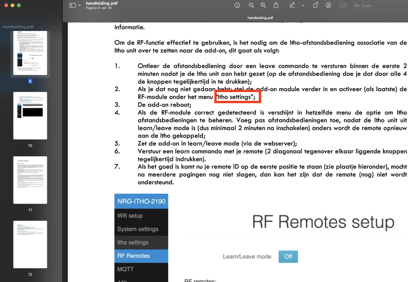

  • Prutsky
Paulusbrand schreef op donderdag 26 oktober 2023 @ 10:09:
Nope, die stond nog niet aan. Na een reboot was het menu zichtbaar. De afstandbediening weer ontkoppeld van de CVE (niet alle 4 de knoppen indrukken maar ook diagonaal 3 tot 8 seconden bij een RFT-N Auto).
Ik kon hem toen in ieder geval koppelen aan de add-on. Het LEDje blijft wel rood knipperen als ik nu een knop indruk, maar de unit reageert wel. Het bereik is helaas niet zo goed dat ik op de begane grond kan schakelen, maar wel op de 1e etage waar de afstandsbediening ook ligt.
Herkend de remote de add-on niet juist, of is dit iets van de nieuwere RFT-N?
Homebridge werkt nog steeds niet. Waar dan dan aan ligt weet ik niet. Zeker niet nu ik alle installatiestappen toch goed heb doorlopen.
[ Voor 3% gewijzigd door Prutsky op 26-10-2023 11:00 ]
  • Prutsky
arjenhiemstra schreef op donderdag 26 oktober 2023 @ 10:46:
In mijn handleiding staat toch echt "Itho settings":
Afbeeldingslocatie: https://tweakers.net/i/lyGPCli4K1OKvFeT1zY-n9DkVgA=/800x/filters:strip_exif()/f/image/QE03I6bH5LL4imvNutgYMLA3.png?f=fotoalbum_large
Maar goed, dit "probleem" is in ieder geval opgelost :)
  • arjenhiemstra
arjenhiemstra
Prutsky schreef op donderdag 26 oktober 2023 @ 10:56:
Welke versie van de handleiding heb je? Dit zou er moeten staan namelijk:
Afbeeldingslocatie: https://tweakers.net/i/SVq1Mx6WmlLMG4joA9NpKZjAAFk=/800x/filters:strip_exif()/f/image/EvfsENQZOUXrhzmHbzdtVqXk.png?f=fotoalbum_large
Wat betreft de AUTO-N remote, op dit moment is het nog geen bi-directionele join. Daardoor knippert de led rood. De remote draait dan in legacy mode. Ik probeer de bi-directionele join nog te implementeren maar tot nu toe is het nog niet gelukt.

  • Prutsky
arjenhiemstra schreef op donderdag 26 oktober 2023 @ 11:53:
Die van GitHub:
https://github.com/arjenh...aw/master/handleiding.pdf
https://github.com/arjenh...ifi/raw/master/manual.pdf
Niet via de QR code op de verpakking (8>
  • arjenhiemstra
arjenhiemstra
Ah, ik zie het! Er staat op pagina 5 wel de juiste info maar op pagina 9 nog oude info... thx!
  • wickydude
  • Laatst online: 14:31
Heeft er misschien iemand een mqtt sensor in HA gezet voor de itho/currentspeed topic die in de gelinkte node-red flow terug in mqtt geplaatst wordt?
k zou eigenlijk een grafiekje willen waarin te zien is hoe de snelheid verloopt over de dag.
Ik krijg het niet voor elkaar maar misschien ligt dat er aan dat currentspeed niet uit de itho komt?

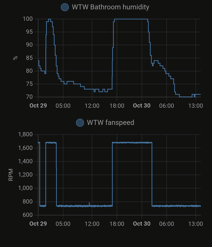

wickydude schreef op vrijdag 27 oktober 2023 @ 13:06:
Ik gebruik deze:
YAML:
mqtt:
  sensor:
    - name: "ITHO Fan speed"
      state_topic: "itho/ithostatus"
      unit_of_measurement: "%"
      value_template: "{{ value_json['Speed status'] }}"
      unique_id: "itho_speed_status"
En daarmee krijg ik een grafiek:
Afbeeldingslocatie: https://tweakers.net/i/ujGiC30ccoUcU1itJcSuLZ5T-MY=/full-fit-in/4000x4000/filters:no_upscale():fill(white):strip_exif()/f/image/HA1p45s9zO9WlQZL9ojgNp36.png?f=user_large

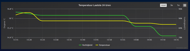

  • Nils N
  • Laatst online: 04-11 17:32

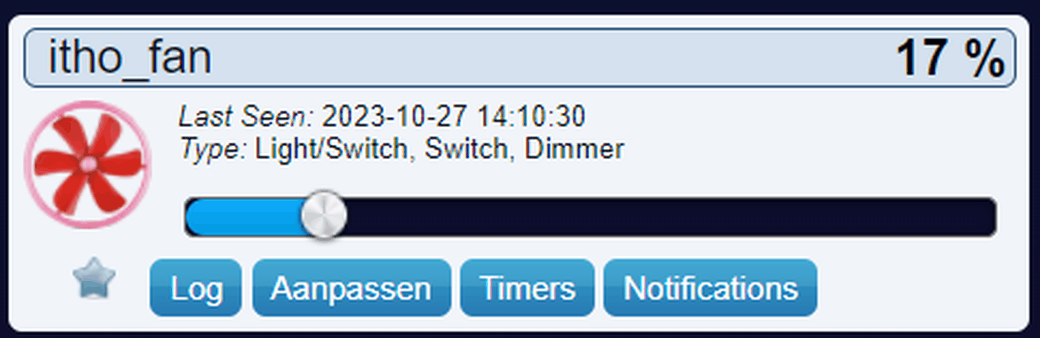

Sensor werkt prima in Domoticz, daarvoor dank, echter krijg ik het lua script niet goed werkend???
Hij start wel bij een luchtvochtigheidsteiging, echter bij een daling gebeurd er niks???
(Heb alleen sensor.humidity >= 85 aangepast, originele waarde is 75, maar die waarde haal ik met vochtig weer al snel in de badkamer en wil niet dat zonder douchen de ventilator al lange tijd op max waarde gaat draaien)
https://github.com/arjenh.../wiki/Domoticz#automation
24
25
26
27
28
29
30
31
32
33
34
35
36
return
    on =
        timer = {'every 1 minutes'}
    data =
        previousHumidity = { initial = 100 },
        douchen = { initial = false },
        oldLevel = { initial = 30 },
        target_hum = { initial = 50 }
    execute = function(domoticz)
        local sensor = domoticz.devices("badkamer(temp+hum)")
        local setting = domoticz.devices("itho_fan")
        if ((sensor.humidity - domoticz.data.previousHumidity) >= 2) or (sensor.humidity >= 85) then
            if not domoticz.data.douchen then
                -- there was a significant rise
                domoticz.data.douchen = true
                domoticz.data.target_hum = domoticz.data.previousHumidity + 1
                domoticz.data.oldLevel = setting.level
                setting.dimTo(100)
                domoticz.log("Douche mode detected, target_hum=" .. domoticz.data.target_hum .. "%, old level: " .. domoticz.data.oldLevel .. "%", domoticz.LOG_INFO);
            end
        elseif domoticz.data.douchen and sensor.humidity <= domoticz.data.target_hum then
            domoticz.log("Douche mode ended, current level " .. setting.level .. " restoring to " .. domoticz.data.oldLevel .. " if less than current", domoticz.LOG_INFO);
            if ( setting.level > domoticz.data.oldLevel ) then
                setting.dimTo(domoticz.data.oldLevel)
            end
            domoticz.data.douchen = false
        end
        -- store current value for next cycle
        domoticz.data.previousHumidity = sensor.humidity
    end
Afbeeldingslocatie: https://tweakers.net/i/d6s-NByIzkW7ZOP_Ecq9NyrI4fo=/800x/filters:strip_exif()/f/image/lTPrfPv7jWbOJtD1YzI9xMqm.png?f=fotoalbum_large
iemand enig idee wat dit kan zijn?
  • wickydude
pistole schreef op vrijdag 27 oktober 2023 @ 13:53:
Ik gebruik deze:
YAML:
mqtt:
  sensor:
Thanks, dat werkt inderdaad. Wel een beetje gek dat de percentages niet overeenkomen met de schuifregelaar die Arjen's integratie toevoegt. Als ik die instel op 10% dan geeft de ithostatus 4% terug. en 100% resulteert in 98,5%. Maar close enough.
dat zou nog te maken kunnen hebben met de instelling van de potmeters voor hoog en laag die de itho unit zelf al heeft, misschien.
[ Voor 7% gewijzigd door wickydude op 27-10-2023 15:08 ]

  • pistole
pistole
Frutter
wickydude schreef op vrijdag 27 oktober 2023 @ 15:06:
Je kan ook iets met het itho/state topic doen; die pakt een waarde van 0-255. Kan je zelf weer schalen naar een percentage.
Nils N schreef op vrijdag 27 oktober 2023 @ 14:20:
Ik kan je niet helpen met Domoticz, maar check ook even als je zonder automation een commando stuurt - reageert hij dan wel? De interne sensor wil nog wel eens commando's overrulen, is mijn ervaring.
knipperendecursor.nl
  • arjenhiemstra
arjenhiemstra
Het itho PWM 2 I2C protocl gebruikt waardes tussen 0-255 (eigenlijk zelfs 0-1023) maar wat de firmware van itho daar weer mee doet in termen van fanspeed verschilt per model. Mijn itho gaat niet lager dan pwm 13 input = 9% fanspeed, daarna is de volgende stap 0 - 12 = 0% fanspeed. Ik heb een oudere itho waarbij dit weer anders is. Niet veel aan te doen vrees ik.
  • wickydude
Ja Die van mij gaat ook ergens bij pwm 12 uit.
Is ook geen probleem.
Nibe F2120-16/SMO40/300L / Home Assistant / Peblar EV lader / VW ID.4 Pro ‘21 / 8000Wp
  • Nils N
pistole schreef op vrijdag 27 oktober 2023 @ 15:10:
met het script ging hij al wel bij een verandering/verhoging van de luchtvochtigheid naar 100% vermogen, alleen dus niet terug van 100% naar lager. als ik hem onder apparaten bedien kan ik hem op elke waarde instellen
Afbeeldingslocatie: https://tweakers.net/i/qGB0MxJQZ6Ceo8MlYP25iXInJwg=/full-fit-in/4000x4000/filters:no_upscale():fill(white):strip_exif()/f/image/VdI4Nd70GdZH6Q5lYqslaw4W.png?f=user_large
