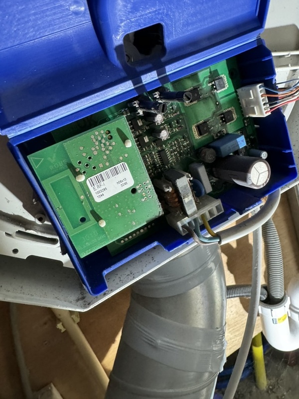

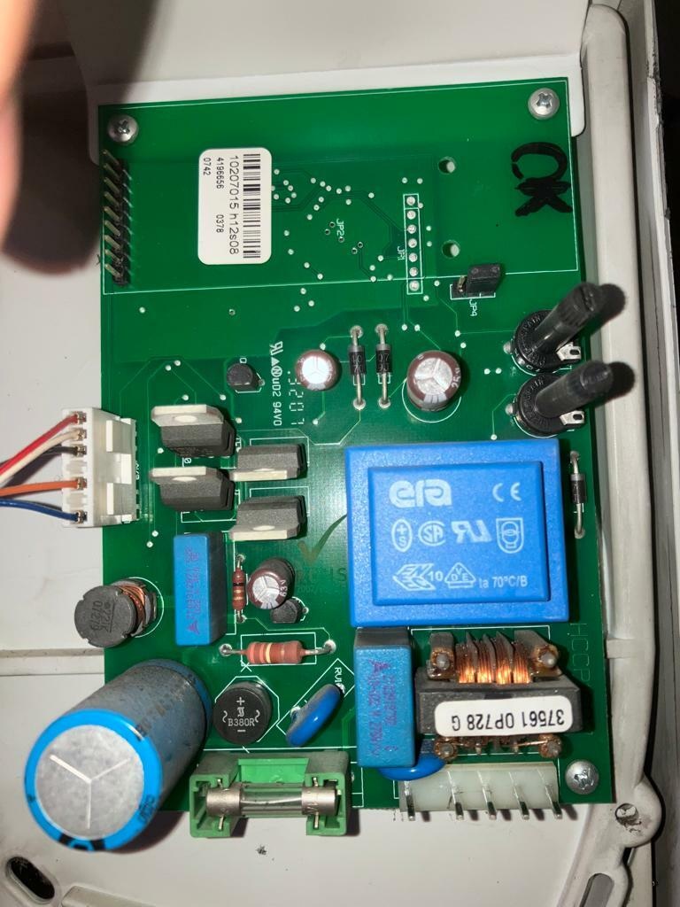

Weet iemand of de producten van de afbeeldingen ondersteund worden?
Afbeeldingslocatie: https://tweakers.net/i/xw8Z5u4ZrDBfV4oqL7QJKan8R-Y=/232x232/filters:strip_icc():strip_exif()/f/image/gyKK5sVckGAWKl68zXNMuqBa.jpg?f=fotoalbum_tileAfbeeldingslocatie: https://tweakers.net/i/vu7EykcRIezOOOCvvcbBupUKaWg=/232x232/filters:strip_icc():strip_exif()/f/image/hV8FaXqaIBp4ANCfqGA6Ns4k.jpg?f=fotoalbum_tile
  • Dogooder
  • Laatst online: 23:55
Dogooder
dus...
De DemandFlow en WPU worden tot zekere hoogte ondersteund. Zie ook de wiki pagina voor mee info: https://github.com/arjenhiemstra/ithowifi/wiki

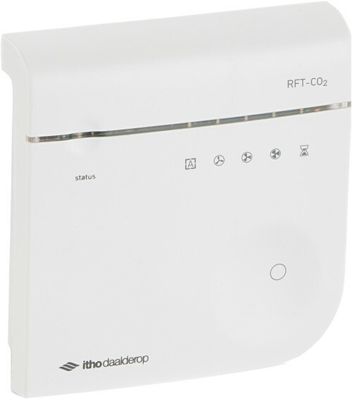

ice-T106 schreef op donderdag 21 september 2023 @ 15:29:
Ik heb nu een HRU350 met een RFT-CO2 sensor (en verder geen extra bediening)
Heeft het voor deze setup dan nog enig nut om de "Itho HRU/WPU/DemandFlow/QualityFlow wifi module" uit te rusten met een CC1101 module of kan ik alles van de sensor toch al uit lezen?
@arjenhiemstra misschien slim om je etsy shop ook te updaten, had nu al bijna daar de verkeerde module gekozen.
Om even mijn eigen vraag te beantwoorden en misschien andere te helpen. Kan zowel met al zonder CC1101:
https://github.com/arjenhiemstra/ithowifi/wiki/CO2-sensors
"When paired to the Itho unit, the sensor indicates ventilation speed (low, medium, high) and CO2 warnings with LED's.
When the CO2 level becomes over 1000 ppm, the fanspeed is increased, while the speed setting stays the same.
The CO2 level in ppm is available as item 'CO2level (ppm)' in the 'ithostatus' message.
This message can be retrieved via the web-api or MQTT.
To get the value from the JSON object (e.g. in Node-Red) use the format msg.payload["CO2level (ppm)"]. This is because of the embedded space.
Alternatively, the sensor can be paired to the add-on and that presents the CO2 level as item 'CO2' in the 'remotesinfo' message.
The Itho unit now does not respond to changes in CO2 level. Also the sensor's LED's do not give information from the Itho unit, since the add-on does not send information to the sensor.
The status sensor however still lights orange when the CO2 level is too high, > 2000 ppm."

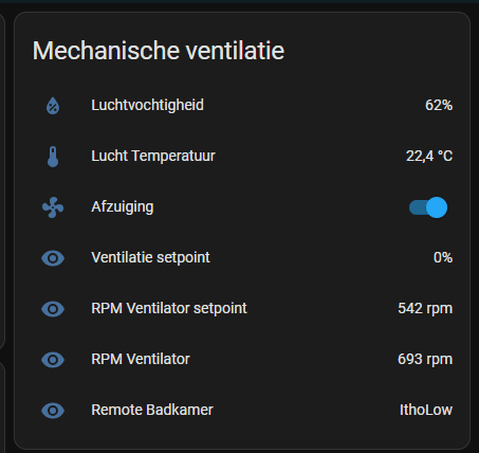

Nomi schreef op woensdag 20 september 2023 @ 13:28:
Allereerst: @arjenhiemstra, enorm bedankt voor de superfijne wifi add-on!
Ik heb een CVE-S ECO en liep tegen een paar dingen aan:
- de fan speed kon niet naar 0
- daardoor kon ook de fan in HA niet 'off'
- het % van de fan in HA kwam niet overeen met het % ventilation setpoint in de add-on
- 100% fan in HA gaf 99% ventilation setpoint in de add-on
- extra sensoren stonden niet bij het device in HA
Na een hoop gepruts heb ik deze 'probleempjes' kunnen verhelpen.
[Afbeelding] [Afbeelding]
Zie hiervoor allereerst de wiki: Help! Fan won't go lower than ie. 30%!. Wat daar staat hielp niet in mijn geval. Wat wel werkte: "Min setting of potentiometer low (rpm)" op 0. "Additional sensor support" heb ik op "off" laten staan, waardoor de unit nog wel zelf op de ingebouwde vochtsensor reageert.
Met het bovenstaande kon ik de fan in HA op 0% zetten; daarmee was de fan echter nog niet 'off'. Dat lukte met "Home Assistant MQTT Discovery" op "off" en de mqtt fan handmatig aan HA toe te voegen en de configuratie aan te passen. ZIe hieronder.
Deze puntjes heb ik ook getackeld door de mqtt configuratie aan te passen, zie hieronder.
Zie ook mijn eerdere post over extra sensoren.

Misschien dat iemand anders hier ook weer wat aan heeft :) . Let wel: dit werkt in mijn situatie. Bij jou kan het net even anders zitten.
Ik heb nog een uitbreiding, met presets :)
    preset_mode_state_topic: itho/state
    preset_mode_value_template: >
      {% set valuepct =  100*(value | int)/255|round(0) %}
      {%- if valuepct >= 20 and valuepct <= 27 %}Low
      {%- elif valuepct >= 46 and valuepct <= 53 %}Medium
      {%- elif valuepct >= 77 and valuepct <= 83 %}High
      {%- elif valuepct >= 97 %}Max
      {%- endif -%}
    preset_mode_command_topic: itho/cmd
    preset_mode_command_template: >
      {%- if value == "Low" %}{{(25*255/100)|round(0)}}
      {%- elif value == "Medium" %}{{(50*255/100)|round(0)}}
      {%- elif value == "High" %}{{(80*255/100)|round(0)}}
      {%- elif value == "Max" %}{{(100*255/100)|round(0)}}
      {%- endif -%}
    preset_modes:
      - "Low"
      - "Medium"
      - "High"
      - "Max"
Ook gebruik ik zelf dit, omdat het itho/state topic veel sneller reageert dan het ithostatus topic. En omdat dan de percentages ook gelijk zijn :)
    percentage_state_topic: itho/state
    percentage_value_template: "{{ ((value | int)*100/255) | round(0) }}"
En dus ook de bijbehorende sensor:
- name: "Ventilation Setpoint"
    icon: mdi:fan
    state_topic: "itho/state"
    unit_of_measurement: "%"
    unique_id: "mechanical_ventilation_ventilation_setpoint"
    device:
      identifiers: "mv"

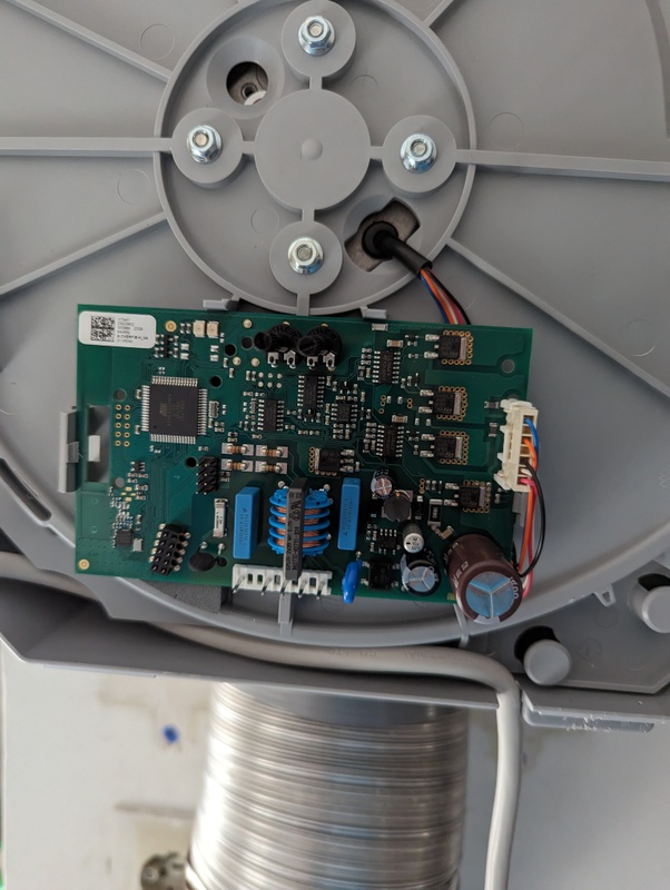

Vigni schreef op donderdag 21 september 2023 @ 16:26:
Ik heb een HRU300 en een WPU 5G. Ik was eigenlijk van plan om te proberen een applicatie voor Homey te schrijven die m.b.v. de geïntegreerde C1101 de HRU300 via RF aanstuurt. Hier zitten wat uitdagingen in.
@arjenhiemstra
Nu zie ik jouw comments vaker in de Itho C1101 discussies voorbij komen en deze prints. Wat bied dit (https://www.nrgwatch.nl/product/itho-non-cve-wifi-module/) printje aansluiten op de HRU300 t.o.v bijvoorbeeld een losse ESP oid met enkel RF connectie?
Via de I2C bus is er meer systeeminfo uit de HRU te halen en kun je instellingen van je HRU wijziggen. Qua besturing ben je bij de HRU300 (tot nu toe) altijd aangewezen op RF.

mqtt:
  fan:
    - name: "Mechanical Ventilation"
      unique_id: mechanical_ventilation
      device:
        identifiers: "mv"
        manufacturer: "Itho Daalderop"
        model: "CVE-S ECO"
        # ip adres van de wifi add-on
        configuration_url: "http://10.1.1.48"
      availability_topic: itho/lwt
      # is de fan speed 0 dan is de state''off', bij groter dan 0 is ie 'on'
      state_value_template: "{% if (value | int) > 0 %}ON{% else %}OFF{% endif %}"
      json_attributes_topic: itho/ithostatus
      # de on/off knop in HA zet de fan speed op 0 (off) of op "low" (on)
      command_template: '{% if value == "OFF" %}{ "speed":"0" }{% else %}{ "command":"low" }{% endif %}'
      percentage_command_topic: itho/cmd
      # fan speed onder de 450 rpm (15%) blijkt niet stabiel, daarom 15% als minimum
      # met 'value * 255 / 100' is 100% in HA ook 100% in de add-on
      percentage_command_template: '{% if value > 15 %}{{ (value * 255 / 100) | int }}{% else %}{ "command":"low" }{% endif %}'
      # fan % in HA hetzelfde als in de add-on
      # let op: er zit enige vertraging in HA, als gevolg van de "Update frequency" van de add-on (standaard 60 seconden)
      percentage_state_topic: itho/ithostatus
      percentage_value_template: "{{ value_json['Ventilation setpoint (%)'] | int }}"
  sensor:
    - name: "Temperature"
      state_topic: "itho/ithostatus"
      unit_of_measurement: "°C"
      value_template: "{{ value_json.temp }}"
      device_class: "temperature"
      unique_id: "mechanical_ventilation_temperature"
      device:
        identifiers: "mv"
    - name: "Relative Humidity"
      value_template: "{{ value_json.hum }}"
      device_class: "humidity"
      unique_id: "mechanical_ventilation_relative_humidity"
      device:
        identifiers: "mv"
    - name: "Specific Humidity"
      icon: mdi:water-outline
      unit_of_measurement: "mg/kg"
      value_template: "{{ value_json.ppmw }}"
      unique_id: "mechanical_ventilation_specific_humidity"
      device:
        identifiers: "mv"
    - name: "Fan Speed"
      icon: mdi:fan
      unit_of_measurement: "rpm"
      value_template: "{{ value_json['Fan speed (rpm)'] }}"
      unique_id: "mechanical_ventilation_fan_speed"
      device:
        identifiers: "mv"
    - name: "Fan Speed Setpoint"
      icon: mdi:fan
      value_template: "{{ value_json['Fan setpoint (rpm)'] }}"
      unique_id: "mechanical_ventilation_fan_speed_setpoint"
      device:
        identifiers: "mv"
      icon: mdi:fan
      # rechtzetten dat fan speed=0 zorgt voor setpoint=-1
      value_template: "{% if (value_json['Ventilation setpoint (%)']) < 0 %}0{% else %}{{ value_json['Ventilation setpoint (%)'] }}{% endif %}"
      device:
        identifiers: "mv"
Je hebt in die situatie in principe de CC1101 module niet nodig.

Afbeeldingslocatie: https://tweakers.net/i/3z7el7IYOWBf7SmNe4jrgIvIQPw=/full-fit-in/4920x3264/filters:max_bytes(3145728):no_upscale():strip_icc():fill(white):strip_exif()/f/image/ZRPJ9FRmkOSNAVEhjDfd6dcj.jpg?f=user_large
Toch niet goed gelezen bij bestellen.. was (denk ik) te lui om het deksel er toen af te wippen om de print te bekijken, en ging enkel op de naam van de unit af.
Iemand interesse in een Itho CVE RFT WiFi add-on zonder CC1101 RF module voor wènag?

Vandaag de WIFI addon met C1101 binnen gekregen, wat een mooi project!
Doormiddel van onderstaande info alles mooi in HA gekregen.

  • Laatst online: 02-11 19:32
breew schreef op maandag 25 september 2023 @ 13:44:
Jaar geleden printje besteld.. Is in de la beland vanwege "nu geen tijd". Nav het frontpage artikel bedacht: "Verrek, dat ding heb ik ook nog"....
Deksel van de fan afgewipt (eco fan 2)
KAK.. past niet |:(
Ik kan me dit helemaal voorstellen, want (kan aan mij liggen wellicht) heb die modules al 9x in het "mandje" gepropt op de site, maar niet besteld omdat 'ik het nergens zeker wist of het de juiste is'.
Ja, de Wiki en de GitHub pages zijn erop nageslagen. Maar ook ik krijg het niet helder uitgezocht.
Dus sluit me hierbij aan.
Hoe zouden we die bestel-info helderder kunnen krijgen, zodat er geen verkeerde bestellingen (Lees: Energie verspilling) gedaan worden? :)
D.m.v. wat meer plaatjes i.c.m. de diverse systemen die er zijn? Een soort keuze menu structuur, die begint met:

Afbeeldingslocatie: https://tweakers.net/i/npZytzbfRPDrEXgxmCvTbumXFl8=/full-fit-in/4000x4000/filters:no_upscale():fill(white):strip_exif()/f/image/VN9cfqVHiWeBthdFmP9GoHUx.png?f=user_large
Check 2: Zit er al een printplaatje gemonteerd op de connector? (wellicht plaatjes toevoegen ter verduidelijking)
Zo ja:
Heeft je itho een lichtgrijze deksel? Dan heb je een CO2 sensor ingebouwd (optima inside). Bestel dan de add-on met extra lange headers.
Heeft je itho een blauwe deksel? Dat is zeer waarschijnlijk de RF print. Bestel dan je CVE add-on met CC1101 om eventuele afstandsbedieningen te kunnen blijven gebruiken.
Zo nee:
Je kunt de CVE add-on voor een standaard itho bestellen
Meer opties zijn er niet volgens mij

Ik heb een lichtgrijze deksel en onderstaand is de print (wel RF, maar niks op de connector toch?). Standaard bordje dan toch?
Afbeeldingslocatie: https://tweakers.net/i/q6Wqxgx-ob3B-Mm9VXeHQaSemz0=/x800/filters:strip_icc():strip_exif()/f/image/Quh1fYgSaxPPrREc1OSE1WTw.jpg?f=fotoalbum_large
---edit---
Laat maar, ik snap de verwarring. Als bij check 2 het antwoord nee is, maakt de kleur van het deksel niet uit.
Misschien de RF module in de afbeelding helemaal niet aangeven, want die is irrelevant in dit verhaal, toch?
[ Voor 7% gewijzigd door barrymossel op 28-09-2023 13:50 ]
Ja goeie, zal ik aanpassen als ik het op de site zet, ik heb ff snel een afbeelding gepakt die nog in mijn tweakers account stond. Ff snel in de rij voor de achtbaan gepost ;-)

Naar aanleiding van het frontpage artikel vorige week ben ik ook maar gelijk aan het bestellen gegaan. Onze mechanische ventilator hing al jaren defect op zolder, en er niet echt aan toegekomen om een nieuwe te bestellen.
Maar aangezien ik sinds enkele maanden ook met HA aan de gang ben gegaan, was dit een mooie aanleiding om dit ook aan te pakken, dus een Itho CVE-S eco SE besteld, en de Add-on module met temperatuur sensor. Deze sensor was achteraf niet nodig, blijkt de CVE al te hebben (stond niet op de webpagina vermeld). Installatie en configuratie is prima verlopen. Nu met auto discovery ingesteld, maar ga nog aan de gang met de handmatige instelling. Ik wil de CVE namelijk ook uit kunnen schakelen. Hij zou redelijk stil moeten zijn, maar wij hebben een open zolder met open trap, en dan hoor je hem wel draaien. Ik heb het idee dat ik nu het toerental niet verder naar beneden kan instellen om de fan stiller te krijgen. De vochtmeter werkt echter prima, dus voor de badkamer werkt ie prima.
Alleen jammer dat je in HA niet ziet dat het toerental niet omhoog gaat, wanneer de vochtsensor het toerental omhoog schroeft.
Volgende projectje wordt het vervangen van de oude 3 standen schakelaar in de WC beneden door een puls schakelaar en een Shelly switch oid, om eventueel vandaar uit de ventilator tijdelijk omhoog te zetten.
Maar @arjenhiemstra bedankt voor deze oplossing, werkt prima, en de installatie is ook zo geïnstalleerd.

Welk type virtual remote gebruiken jullie voor de HRU350?
Aan de muur heb ik deze echte remote hangen:
Afbeeldingslocatie: https://tweakers.net/i/EVEEAu5NinhbSBi0BYmauI5_nKo=/full-fit-in/4920x3264/filters:max_bytes(3145728):no_upscale():strip_icc():fill(white):strip_exif()/f/image/05VZE9GA58jkza4dO3XspNYs.jpg?f=user_large
Echter als ik in de wifi controller de "RFT CO2" kies dan werkt geen van de acties.
Van alle remotes die er als staan lijkt alleen de "RFT Auto" te werken. Als ik switch van remote werkt er van alle andere types helemaal niks.
Het vervelende van de "RFT Auto" virtual remote is dat die geen "medium" stand heeft.
Of heb ik doms gedaan door te pairen als "RFT Auto" en daardoor alleen dit type werkt?

ice-T106 schreef op donderdag 28 september 2023 @ 16:27:
De rft cve zou sowieso ook moeten werken en heeft een medium stand. Als je van remote type wisselt met een gelijk remote ID, dan moet je de remote opnieuw inlezen bij de itho. Anders werkt het sowieso niet.
Misschien zelfs eerst ontleren maar ik zou beginnen met opnieuw inleren.

arjenhiemstra schreef op donderdag 28 september 2023 @ 16:47:
Nu even er overheen gejoined met de "RFT CVE". Die werkt dan wel inderdaad. Als ik hier nu het commando "medium" stuur dan gaat die naar "actual mode : 24" dus meer auto als gedrag. (En hier mis je natuurlijk anders weer het knopje auto :*) )

Is mijn wat oudere WTW (2006) ook ondersteund? Ik kwam het niet tegen in het overzicht geloof ik...
HRU-3 BVL-001
Afbeeldingslocatie: https://tweakers.net/i/BUaOIaJnDguD-5aXjfy5CR_ol5o=/800x/filters:strip_icc():strip_exif()/f/image/tzwx86L7n4GXqW8Dib5VxD35.jpg?f=fotoalbum_large

harmageddon schreef op donderdag 28 september 2023 @ 18:34:
HRU-3 BVL-001
Ik denk ik het niet, ik vermoed dat alle apparaten die nog dit oude itho logo hebben een ouder type besturingsbordje erin hebben zitten waarbij de add-on niet werkt.
HRU-3 BVL-001
Dat model heb ik ook en die wordt ook wel de HRU ECO-fan genoemd, staat ook op het boekje dat erbij zat.
Ik heb de NON-CVE add-on versie aangesloten via de COM-poort en dat werkt prima!

Even een dubbel check of dit goed gaat. Ik heb een CVE ECO Fan 2, maar als ik de kap er af haal heb ik al een plaatje op de main print zitten. Lijkt gewoon vast te zitten met een 2x4 pin. Kan ik dit plaatje gewoon vervangen met de wifi module?
Afbeeldingslocatie: https://tweakers.net/i/w9Q3RkqBnxN1E2prsSbEFLLTXPo=/x800/filters:strip_icc():strip_exif()/f/image/kPpK6oDQ5aPTSUt6ZkWOQ5Ic.jpg?f=fotoalbum_large
Afbeeldingslocatie: https://tweakers.net/i/qfZ0mRVj0QzqFPnnuOnUSs9wnyY=/x800/filters:strip_icc():strip_exif()/f/image/y5NlK3RaGyrfvw5LyMw9CfXZ.jpg?f=fotoalbum_large
  • arjenhiemstra
  • Laatst online: 22:36
arjenhiemstra
MarvinS schreef op vrijdag 29 september 2023 @ 13:04:
Dat kan, mocht je een remote willen blijven gebruiken dan heb je wel de CC1101 module nodig op de add-on.
  • MarvinS
  • Registratie: Oktober 2019
  • Laatst online: 26-03-2024
arjenhiemstra schreef op vrijdag 29 september 2023 @ 13:10:
Thanks voor de reactie, ik ga er 1 bestellen! :)

sensor:
    device:
      identifiers: "mv"
    device:
      identifiers: "mv"
    device:
      identifiers: "mv"
  - name: "Fan Speed"
    icon: mdi:fan
    device:
      identifiers: "mv"
    icon: mdi:fan
    device:
      identifiers: "mv"
    icon: mdi:fan
    device:
      identifiers: "mv"
  - name: "Remote0 lastcmd"
    icon: mdi:fan
    state_topic: "itho/remotesinfo"
    value_template: "{{ value_json.remote0.lastcmd}}"
    unique_id: "mechanical_ventilation_remote0_lastcmd"
    device:
      identifiers: "mv"
  - name: "Remote0 timestamp"
    icon: mdi:fan
    value_template: "{{ value_json.remote0.timestamp}}"
    unique_id: "mechanical_ventilation_remote0_timestamp"
    device:
      identifiers: "mv"
  - name: "Remote0 lastcmdmsg"
    icon: mdi:fan
    value_template: "{{ value_json.remote0.lastcmdmsg}}"
    unique_id: "mechanical_ventilation_remote0_lastcmdmsg"
    device:
      identifiers: "mv"

Maar even serieus: Is er voor de Non-CVE geen virtual remote type op dit moment die werkt en zowel medium als auto ondersteund? Zo ja, moet ik iets sniffer met mijn RFT CO2 sensor om dit mogelijk te maken?
Voor mensen die zich nog afvroegen of je via de "Highest received CO2 value (Ppm)" ook een beetje CO2 kan tracken, deze sensor staan paar meter van elkaar in dezelfde ruimte:
Afbeeldingslocatie: https://tweakers.net/i/BptXZ1iDAykSWpH1nrPNo_6W4DE=/800x/filters:strip_exif()/f/image/p1J2JNwh1oq0huRLQTggQGol.png?f=fotoalbum_large
11.635 Wp Solar edge. 7kW Lucht-water, 5kW Daikin Lucht-Lucht, lucht WTW, Volvo V60 T6 plugin, Home Assistant
  • smesjz
ice-T106 schreef op zondag 1 oktober 2023 @ 08:13:
Ik heb twee gekoppelde fysieke RTF CO2 bij RF Device en 1 RTF CO2 virtual remote. Gaat prima. Op de wiki staat hoop info hierover.
  • ice-T106
  • Laatst online: 18:46
smesjz schreef op zondag 1 oktober 2023 @ 10:29:
Dank je. Dat was het eerste wat ik getest had maar ging toen niet goed. Zal het nog wel een keer proberen.
Alle virtual remotes werken (zolang je itho hezelfde type ook in fysieke variant ondersteund). Sommige remotes hebben een medium functie, sommige een auto. Kwestie van selecteren wat in je situatie van toepassing is of twee virtual remotes joinen. Enig uitzondering is de HRU300, die heeft de CC1101 nodig om remote commando's te sturen.
  • ice-T106
arjenhiemstra schreef op zondag 1 oktober 2023 @ 20:36:
Werkt perfect nu met de RFT CO2. Deze hebben echt bijna alle signalen die je kan wensen (tip voor iedereen gok ik). Zal wel fout gegaan zijn met joinen of te ongeduldig met testen.

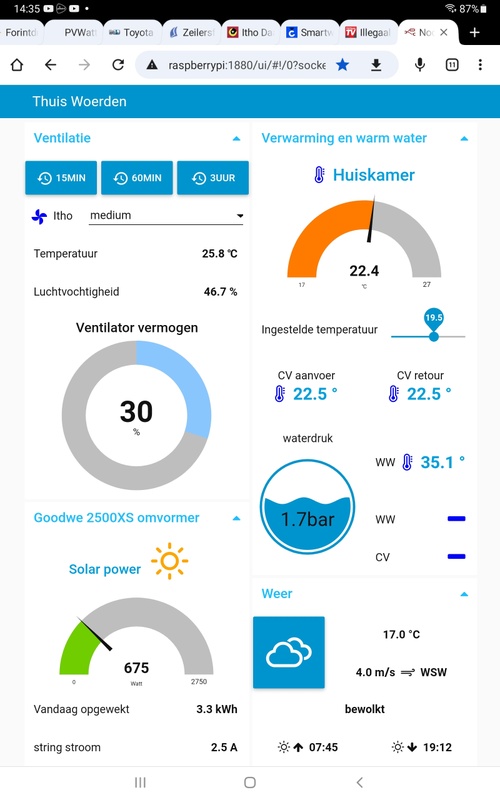

5. Installeer een ESP'tje de benodigde code voor deze sensoren, dat is echt niet lastig te vinden. Maar roep als je details nodig hebt. Puzzel er zelf even mee, je bent dankbaar voor de ervaring die je opdoet met deze spielerei en gaat talloze nieuwe projecten zien 8)
Tip; hang er gewoon alle 5(of wat je wilt) sensoren aan, voeg ze toe aan tijdelijk dashboard, maak er 1 koud / warm in glas water en markeer die sensor. Zo bepaal je welke sensor je in welk kanaal gaat plaatsen.
6. Omdat ook ik schuw ben voor boren in m'n WTW heb ik de sensoren gewoon onder de klemmen, bovenop de wtw de 4 buizen in geduwd. Klemmen strak, niets aan de hand...
7. Actegrond plaatje die ik gebruikt heb zal ik onderaan nog toevoegen. Heb iets gevonden via google en wat leeg gemaakt / bij gezet. Ik vond deze persoonlijk een erg duidelijke weergave geven.
8. Op je HA dashboard voeg je een Picture elements card toe met het plaatje, de sensoren die je er allemaal op wilt plotten, de grootte van de tekst, de positie van weergave (moet je even mee spelen, is niet lastig).
En daar heb je het! Ik ben er blij mee :)
Heb je toevalig een aansluitschema hiervan? Alsin waar soldeer ik de sensoren aan, en moeten er bijvoorbeeld nog weerstanden oid tussen?

  • Xixmeister
  • Laatst online: 26-10 15:40
Hi mensen,
Ik volg met veel interesse dit topic en het lijkt me tof om mijn WTW unit uit te kunnen lezen. Zelf heb ik een HRU Eco 350 maar heb een probleem. Bij mij knippert de led status 2x rood en 2x oranje. Volgens de handleiding zou dat moeten betekenen dat de sensor van de afvoertemperatuur in de war is. Echter is dat probleem soms "opeens" weg, om vervolgens weer terug te komen. Resultaat: zodra de foutmelding aanwezig is wordt er geen frisse lucht in de woning geblazen.
Kan iemand mij vertellen waar deze sensor precies zit? Ik kan dat echt nergens terug vinden.
Ter info: Naast de HRU 350 heb ik ook plenum met 12 aansluitingen en een quality flow controller (blauw kastje met stekkers naar de sensoren). Als de foutmelding verschijnt, dan gaat op de quality flow controller het lampje van de "RF" oranje branden en "Alarm" rood.
Weet iemand waar deze sensor zit? Ik ben best handig maar online heb ik nergens kunnen vinden waar ik exact moet zoeken.
Alvast bedankt voor jullie reacties!

  • barrymossel
  • Laatst online: 15:12
Deze mooie add-on geïnstalleerd op een CVE-S eco. Er zitten twee van deze op aangesloten: https://www.ventilatielan...ng-230-volt-04-00045.html Die laatste heb ik ook gepaired met de add-on (ik zie ze ook onder RF remotes).
De CVE-S heeft een luchtvochtigheidssensor.
Alles kan ik aansturen via Home Assistant. So far so good. Maar op sommige momenten overruled iets alles. Dan kan ik via de add-on de snelheid niet meer bedienen. De RV is dan niet echt hoog en de CO2 is niet boven de 1000 bij beide remotes. Hoe kan dit dan? Iemand een idee?

arjenhiemstra
Xixmeister schreef op donderdag 5 oktober 2023 @ 16:08:
Hi mensen,
schijnt vaker voor te komen, is al eens eerder besproken zie ook hier:
To_Tall in "Itho Daalderop - open source wifi control add-on module"
geen idee waar die precies zit helaas

barrymossel schreef op donderdag 5 oktober 2023 @ 16:31:
kan verschillende oorzaken hebben. FanInfo op de itho status pagina van de add-on kan je info geven als het de CVE zelf is.
http://[add-on ip]/api.html?get=lastcmd laat je zien wat het laatste commando was wat de add-on heeft ontvangen.
  • Tele
harmageddon schreef op dinsdag 3 oktober 2023 @ 21:15:
Vandaag de non-cve module gekregen. Waarvoor dank!
Echter... Het krijgt geen stroom vanaf de compoort op mijn HRU-3 BVL-001.
Is er een manier om te controleren of de Compoort in orde is?
Of moet ik de micro-usb aansluiting gebruiken voor externe stroom? Ik lees in de handleiding dat dit alleen voor firmware update/aanpassingen nodig is.
Lijkt me frappant dat zo'n oude wtw unit PoE kan leveren..?
Hoe was dit bij jullie @Sandermvdb en @Tele
Vervelend dat het niet werkt, bij mij zit de module met een kort rj45 kabeltje op de poort aangesloten, dit werkte direct. Het is geen PoE, maar gewoon spanning op een paar bepaalde pennen van de poort.
  • gns1l
  • Registratie: Maart 2018
Wanneer je de warmtewisselaar uit de HRU haalt, kun je de temperatuursensoren midden voor de ventilatoren zien zitten.
Om ze te vervangen moet je de motormodule uitbouwen. Vergeet de connector van de bypassklep niet los te halen !! Zie ook het stuk "Inspecteren en reinigen ventilatoren" in de itho-daalderop-wtw-hru-350-Installatiehandleiding.
  • arjenhiemstra
arjenhiemstra
Tele schreef op donderdag 5 oktober 2023 @ 20:11:
Bij @Sandermvdb lijkt dit model wel te werken. @Sandermvdb komt de spanning voor de add-on bij jouw van de HRU of vanaf de USB aansluiting?
Sandermvdb in "Itho Daalderop - open source wifi control add-on module"
@harmageddon , heb je al met een usb adapter geprobeerd?

  • harmageddon
  • Laatst online: 03-11 13:55
arjenhiemstra schreef op donderdag 5 oktober 2023 @ 21:07:
Ik heb de module idd even aan de laptop gehangen eergisteren en hij gaat aan en ik krijg ook het acces point te zien. Ik heb alleen nog geen tijd genoeg gehad om het daarna aan de WTW unit te hangen, dus dat ik ga ik idd nog proberen (waarschijnlijk zondag).
