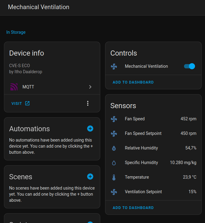

Gisteren de add-on aangesloten op mijn ITHO HRU ECO-fan (NON-CVE versie) en het meeste lijkt wel te werken maar ik heb toch een aantal vragen:
1) in Home assistant werd de fan automatisch via MQTT gedetecteerd. Ook zie je dat deze entiteit een heleboel attributen heeft die ook via MQTT worden aangeboden. Maar waarom moeten deze vervolgens handmatig toegevoegd worden aan configuration.yaml voordat je ze kan uitlezen? Is het niet mogelijk om deze ook automatisch te laten detecteren? Of is het een bewuste keuze? Of snap ik het niet? :P
2) Mijn wtw kan volgens mij lucht van binnen en buiten aanzuigen en ook afvoeren. Ik zie ook 4 temperatuur aanduidingen waarvan er 2x2 precies dezelfde waarde hebben:
temp-of-supply-air = outdoor-temp = 20
temp-of-exhaust-air = room-temp = 15
Waarom zijn deze temperaturen precies hetzelfde? Heeft mijn wtw maar 2 sensors die op deze 4 attributen gemapd worden?
En is dan room-temp en outdoor-temp de juiste omschrijving? Of zijn het juist die andere 2...
Verder oogt het allemaal erg degelijk en ben ik er blij mee! :)

Sandermvdb schreef op woensdag 30 augustus 2023 @ 09:27:
Verschillende firmare versies van itho hebben andere atributen. Dat maakt het was lastig.
Verder is (was?) auto discovery wat beperkt tot vrij basic spul maar wellicht dat er meer mogelijk is.
Ik weet ook niet of iedereen het prettig zal vinden om in 1 klap 20 tot 180 devices erbij te krijgen in HA :)
Er zitten maar 2 sensoren in. De benaming is gelijk gebaseerd op wat er in de itho service tool beschikbaar is.

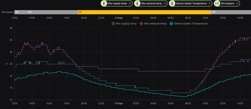

Is het normaal gedrag dat als 's nachts de bypass open staat dat hij dan elke 20 minuten fluctueert tussen open/dicht? Lijkt mij dat als je wilt dat het huis 's nachts afkoelt dat hij dan continu open moet staan.
Afbeeldingslocatie: https://tweakers.net/i/pueUsI7LNNQPsf4JJXXk_W8XYlw=/full-fit-in/4000x4000/filters:no_upscale():fill(white):strip_exif()/f/image/FyVwZ4i9AxzlRooHSUDOsuMg.png?f=user_large
  • Lawrentz
  • Registratie: Juli 2023
  • Laatst online: 15:01
Sandermvdb schreef op vrijdag 1 september 2023 @ 16:37:
Dit is wel heeeeeel erg weinig informatie.
  • Wat voor systeem cq configuratie betreft het?
  • Hoe stuur je het systeem cq configuratie aan?
  • Heb je logging die je wilt delen?
  • Wat heb je zelf al geprobeerd?
  • Waar loop je zoal tegenaan?
  • Sandermvdb
  • Laatst online: 30-09 20:05
Sandermvdb
Regret is a wasted emotion...
Lawrentz schreef op vrijdag 1 september 2023 @ 17:10:
Het betreft een ITHO HRU ECO-fan (NON-CVE versie) die ik alleen maar aanstuur via de standaard bijgeleverde RF-modules. Alle configureerbare parameters hebben nog de default waarden.
Verdere vragen lijken mij niet relevant. Of vind jij van wel?

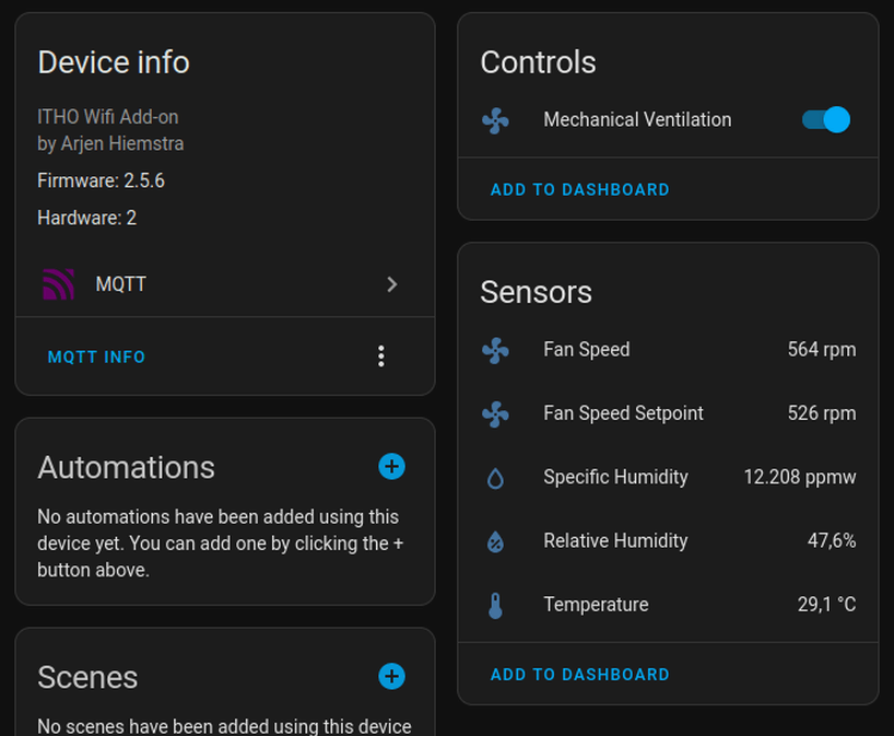

Het is me gelukt om in Home Assistant extra sensoren netjes bij het device zichtbaar te maken (in plaats van alleen als attributes of aparte devices):
Afbeeldingslocatie: https://tweakers.net/i/KTjR267HIzsX5XTxMGJLoqfuZss=/full-fit-in/4000x4000/filters:no_upscale():fill(white):strip_exif()/f/image/lCkjwBHzP7xaLzzokPlbbISP.png?f=user_large
Dat doe je door in configuration.yaml dit toe te voegen:
mqtt:
  sensor:
    - name: "Specific Humidity"
      state_topic: "itho/ithostatus"
      unit_of_measurement: "ppmw"
      value_template: "{{ value_json.ppmw }}"
      unique_id: "mv_ppmw"
      device: { identifiers: ["mqtt", "nrg-itho-dc28"] }
    - name: "Fan Speed"
      unit_of_measurement: "rpm"
      value_template: "{{ value_json['Fan speed (rpm)'] }}"
      unique_id: "mv_speed"
    - name: "Fan Speed Setpoint"
      value_template: "{{ value_json['Fan setpoint (rpm)'] }}"
      unique_id: "mv_setpoint"
Het gaat met name om de regels: device: {identifiers: ["mqtt", "nrg-itho-dc28"]}.
Misschien dat iemand anders hier ook nog wat aan heeft :)

  • TweakM
Nomi schreef op vrijdag 8 september 2023 @ 13:50:
mqtt:
  sensor:
    - name: "Fan Speed"
Dit is echt super handig!
Ik heb het gelijk in mijn config geplakt. Ik krijg er dan een nieuw mqtt device bij, in plaats van een toevoeging aan mijn bestaande device.
Kan het liggen aan het feit dat ik al een config heb voor de fan speed (zie hieronder)?
sensor:
  - platform: template
    sensors:
      badkamer_fan_sensor_fan_speed:
        friendly_name: "Badkamer Fan Sensor Fan Speed"
        unique_id: badkamer_fan_sensor_fan_speed
        value_template: "{{ state_attr('fan.itho_fan', 'Fan speed (rpm)') }}"
Ik snap niet zo goed hoe Home Assistant de devices detecteert. Ook kan ik in de MQTT berichten nergens "nrg-itho-dc28" vinden, terwijl dat toch belangrijk lijkt. Wie begrijpt dit wel en kan wat tips geven?

  • Nomi
  • Laatst online: 03-11 08:16
TweakM schreef op dinsdag 12 september 2023 @ 22:05:
Dat ["mqtt", "nrg-itho-dc28"] heb ik gevonden in het bestand core.device_registry in het mapje .storage
Daarin vond ik dit:
code: ~/.homeassistant/.storage/core.device_registry
417
418
419
420
421
422
423
424
425
426
427
428
429
430
431
432
433
434
435
436
437
438
439
440
441
442
443
444
        "area_id": "storage",
        "config_entries": [
          "3a446609eed8be49b4c5480cacc1c6fc"
        "configuration_url": null,
        "connections": [],
        "disabled_by": null,
        "entry_type": null,
        "hw_version": "2",
        "id": "bbb6692441a10423c9ef330dc9ff88a6",
        "identifiers": [
            "mqtt",
            "mqtt"
            "mqtt",
            "nrg-itho-dc28"
        "manufacturer": "Arjen Hiemstra",
        "model": "ITHO Wifi Add-on",
        "name_by_user": "Mechanical Ventilation",
        "name": "ITHO-WIFI(nrg-itho-dc28)",
        "sw_version": "2.5.6",
        "via_device_id": null
Het is natuurlijk heel goed mogelijk dat daar bij jou iets anders staat dan 'nrg-itho-dc28'.

  • TweakM
Nomi schreef op donderdag 14 september 2023 @ 08:52:
Daarin vond ik dit:
417
418
419
420
421
422
423
424
425
426
427
428
429
430
431
432
433
434
435
436
437
438
439
440
441
442
443
444
        "config_entries": [
        "connections": [],
        "entry_type": null,
        "hw_version": "2",
        "identifiers": [
            "mqtt",
            "mqtt"
            "mqtt",
            "nrg-itho-dc28"
Heel veel dank, gevonden! Hij heet bij mij inderdaad anders ('itho'). Moet nog wel even knutselen met het andere device, door de dubbele config zijn er nu twee fan devices. Maar dat krijg ik denk ik wel werkend.
  • TweakM
arjenhiemstra schreef op donderdag 14 september 2023 @ 12:25:
MQTT Explorer is een gratis app die heel handig is om te kijken wat er op je MQTT server aan berichten beschikaar is. De add-on stuurt een config bericht naar het home assistant topic. HA pakt dit op en configureert daarmee het device.
Dank Arjen! Ik keek steeds in het topic "itho", en daar staat deze info niet. Niet aan gedacht om het Home Assistant topic te openen 8)7
Goed om te weten dat de add-on ook in dat topic iets verstuurt. Ik vroeg me al af hoe HA aan die firmware info etc. kwam.
p.s. Ik gebruik inderdaad MQTT Explorer, zeker heel handig.

  • Sandermvdb
Sandermvdb
De afgelopen dagen heb ik mij verdiept in de bypass van mijn ITHO HRU Ecofan. Mijn bypass blijkt stuk te zijn maar deze kan ik met de hand open zetten door een spatel via de vorstklep tegen de bypassklep aan te duwen. Als de bypass open is moet hij horizontaal staan. Je ziet duidelijk verschil in de sensoren tussen een kapotte en een goed werkende bypass, zie screenshots.
Stuk
Afbeeldingslocatie: https://tweakers.net/i/lKTOURzaFZzFHF7tHnJifgvfrQk=/800x/filters:strip_exif()/f/image/BltscGAHkZKC4CwGiaJaqXmQ.png?f=fotoalbum_large
OK
Afbeeldingslocatie: https://tweakers.net/i/RE91uUMpZirbGUQBVG0QSHMPdfk=/800x/filters:strip_exif()/f/image/ELTEAS2O9389lHSXCKhVKjN1.png?f=fotoalbum_large
Als de bypass stuk is schakelt hij 's nachts om de 20 minuten tussen open en dicht. Ook is dan de exhaust temp lager dan de supply temp wat je natuurlijk niet wilt want je wilt de koude lucht je huis in blazen.
Ik verwacht geen wonderen van een goed werkende bypass maar ik denk wel dat het op de langere termijn een redelijk verschil kan maken. Elke nacht bijvoorbeeld -0,25 graden tikt toch aan...
  • gns1l
  • Registratie: Maart 2018
@Sandermvdb : Hoe komt het dat de Itho exhaust temp 40C wordt? Klopt dat?
Gebruik je een externe buitentemperatuur sensor?
Waar komt de status Itho Bypass vandaan? Je schrijft dat je de bypass met een spatel hebt opengezet. Hoe kan de add-on dat dan weten?
Je schrijft dat de bypass stuk is. Heb je geprobeerd om de bypass mbv de add-on open en dicht te zetten en toen via de vorstklep gezien dat er niets gebeurt?
Als je een HRU350 hebt, is demontage van de bovenkant waarschijnlijk de enige manier om de bypassklep te repareren. Je moet daarvoor de HRU van de muur halen.
[ Voor 6% gewijzigd door gns1l op 17-09-2023 10:24 ]
  • Sandermvdb
Sandermvdb
gns1l schreef op zondag 17 september 2023 @ 10:21:
De wtw in- en uitgangen zitten op het dak. Die dag was het 30 graden. Misschien doordat de zon op de dakpannen staat wordt lucht ingezogen die daadwerkelijk 40 graden is?
Die 'Sensor buiten Temperature' is inderdaad een losse sensor.
Die status komt uit de add-on. De add-on weet inderdaad niet wat de daadwerkelijke stand van de bypass-klep is. Zodra de wtw de bypass open probeerde te zetten deed ik hem fysiek open (en 's ochtends deed ik hem fysiek weer dicht).
Ik weet niet hoe je de bypass met de add-on open of dicht kan zetten. Maar toen hij stuk was wist ik wel precies wanneer hij elke 20 minuten open of dicht probeerde te gaan. Op dat moment hoorde ik ook wel wat geluiden maar zag ik inderdaad via de vorstklep dat er niks met de bypassklep gebeurde (ik had gezien de temperaturen ook al dat vermoeden).
Ik heb een Ecofan maar twijfel erover om misschien begin volgende zomer de HRU350 te kopen.
  • gns1l
Hoe je de bypass open en dicht kunt zetten dmv de add-on met "Manual control" en "Manual valve position" in "Itho settings" staat hier al eens kort beschreven https://gathering.tweaker...message/75509656#75509656:
Met par. 44: "Manual Control" op 1 kun je met par. 47: "Manual valve position", van 0 naar 720, de bypass dicht doen. Voordat je naar Manual Control gaat, zou ik pars 45 en 46 op 700 rpm zetten tegen de herrie.
Positie alle kleppen dicht: 0
Vorstklep open: -720
Bypass open: 720
Het is verstandig om eerst een screendump te maken van alle settings voor de veiligheid. Je moet ook de add-on de tijd geven om de lijst te voltooien.
De stappenmotor bedient via een mechaniek zowel de bypassklep als de vorstklep. Wellicht is dat kapot gegaan of is er iets losgeschoten. Kan wellicht eenvoudig gerepareerd worden. Het is wel veel werk om erbij te komen, omdat het bovendeel van de HRU gehaald moet worden om de bypass-unit eruit te halen.

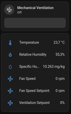

  • Nomi
Allereerst: @arjenhiemstra, enorm bedankt voor de superfijne wifi add-on!
Ik heb een CVE-S ECO en liep tegen een paar dingen aan:
- de fan speed kon niet naar 0
- daardoor kon ook de fan in HA niet 'off'
- het % van de fan in HA kwam niet overeen met het % ventilation setpoint in de add-on
- 100% fan in HA gaf 99% ventilation setpoint in de add-on
- extra sensoren stonden niet bij het device in HA
Na een hoop gepruts heb ik deze 'probleempjes' kunnen verhelpen.
Afbeeldingslocatie: https://tweakers.net/i/Nanam2v0hEt4np2c-9ndsyWtZdc=/full-fit-in/4000x4000/filters:no_upscale():fill(white):strip_exif()/f/image/ZN6ft44xWU0S6zyQmtedZPTF.png?f=user_large
Afbeeldingslocatie: https://tweakers.net/i/omVuTYozYf63FB52ctk8GeWyMFA=/full-fit-in/4000x4000/filters:no_upscale():fill(white):strip_exif()/f/image/1IIlxUMpq18TuX6lBmJmZYkw.png?f=user_large Afbeeldingslocatie: https://tweakers.net/i/O75o2Lzv7QcDuWnuuWPx2Ldi7rE=/full-fit-in/4000x4000/filters:no_upscale():fill(white):strip_exif()/f/image/7DBCMCUfw5QjrsDq2wOxuBBB.png?f=user_large
Zie hiervoor allereerst de wiki: Help! Fan won't go lower than ie. 30%!. Wat daar staat hielp niet in mijn geval. Wat wel werkte: "Min setting of potentiometer low (rpm)" op 0. "Additional sensor support" heb ik op "off" laten staan, waardoor de unit nog wel zelf op de ingebouwde vochtsensor reageert.
Met het bovenstaande kon ik de fan in HA op 0% zetten; daarmee was de fan echter nog niet 'off'. Dat lukte met "Home Assistant MQTT Discovery" op "off" en de mqtt fan handmatig aan HA toe te voegen en de configuratie aan te passen. ZIe hieronder.
Deze puntjes heb ik ook getackeld door de mqtt configuratie aan te passen, zie hieronder.
Zie ook mijn eerdere post over extra sensoren.
YAML:

Misschien dat iemand anders hier ook weer wat aan heeft :) . Let wel: dit werkt in mijn situatie. Bij jou kan het net even anders zitten.
Toevoeging: Zie voor een mooie aanvulling de post van balk hieronder.

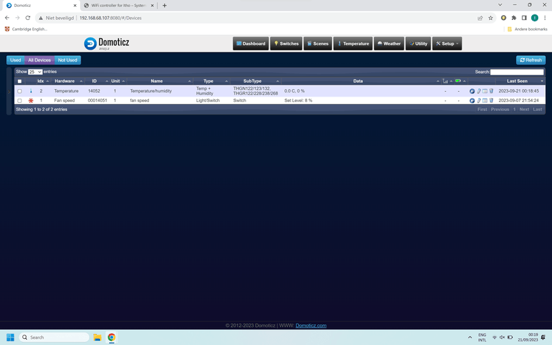

Kan iemand helpen met mijn domoticz koppeling, de webinterface werkt goed, maar koppelen met domoticz lukt niet.Afbeeldingslocatie: https://tweakers.net/i/Epvi6_-q45i2U8jFdGnEYePkyVw=/800x/filters:strip_exif()/f/image/pYtqxiSgrHh6G3y6AYeyc0de.png?f=fotoalbum_large
Afbeeldingslocatie: https://tweakers.net/i/IIHzIbPkDBsojqCOBu9uYdKMZ0w=/800x/filters:strip_exif()/f/image/eFpDfTsKq62UHksd8kUdvFym.png?f=fotoalbum_large
Afbeeldingslocatie: https://tweakers.net/i/VhAp_qOWDCmSlTfegD32Y5MvHPA=/800x/filters:strip_exif()/f/image/JwafF2lvwC4c1eMFivQiG2qd.png?f=fotoalbum_large
Afbeeldingslocatie: https://tweakers.net/i/TzN1H51buMdwAZNvws82pjOJJlA=/800x/filters:strip_exif()/f/image/zzmYIeuRKaEsbRsRAhFe7gIh.png?f=fotoalbum_large

Nomi schreef op woensdag 20 september 2023 @ 13:28:
[Afbeelding] [Afbeelding]

Thier schreef op donderdag 21 september 2023 @ 00:21:
Kan iemand helpen met mijn domoticz koppeling, de webinterface werkt goed, maar koppelen met domoticz lukt niet.[Afbeelding]
Daarnaast:
  • Twee stuks dummy Hardware is niet nodig maar zal je werking niet positief of negatief beïnvloeden. Eentje is voldoende.
  • Zelf maak ik in de Itho Wifi module gebruik van de Home Assistant MQTT Discovery en in Domoticz is dat MQTT Auto Discovery Cliennt Gateway With LAN Interface.
[ Voor 7% gewijzigd door Lawrentz op 21-09-2023 09:22 ]

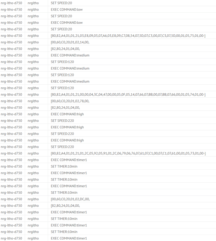

  • Tele
arjenhiemstra schreef op zondag 11 december 2022 @ 17:13:
Ik heb vooralsnog geen idee hoe het RF commando eruit ziet maar als het op de i2c bus komt kunnen we het sniffen en recreeren. Geen idee of deze HRU een RF I2C module heeft, ik hoop het. Anders heb ik echt een remote nodig om te kunnen reverse engineeren.
Wat je zou kunnen doen met de laatste beta is de i2c sniffer functie aanzetten. Je hebt dan op dit moment nog wel even een syslog server ergens nodig om de commando's te kunnen ontvangen.
Als je de remote knoppen indrukt zal er hopeloijk een bericht op de i2c bus voorbij komen, met die info kan het waarschijnlijk wel weer in de firmware worden ingebouwd
Het was alweer een tijdje geleden, maar ik heb nog eens een nieuwe poging gedaan om het i2c verkeer van mijn HRU ECOfan bij bediening met een RF remote te sniffen. Ditmaal is het wel gelukt. Aangezien mijn unit van 2006 nog een oud RF protocol gebruikt kan ik de virtual remote helaas niet gebruiken. Kunnen we nog wat met deze i2c pakketten om de snelheid eventueel toch via de non-cve module te regelen?
low: [80,82,A4,01,01,21,03,E8,09,03,07,A6,03,E8,09,C7,08,54,07,5D,07,C3,00,07,C3,07,5D,00,01,05,75,01,00-]
medium: [80,82,A4,01,01,21,00,00,04,3C,04,47,00,00,05,0F,05,14,07,66,07,BB,00,07,BB,07,66,00,01,05,74,01,00-]
high: [80,82,A4,01,01,21,01,2C,05,92,05,91,01,2C,06,79,06,76,07,61,07,C1,00,07,C1,07,61,00,01,05,73,01,00-]
