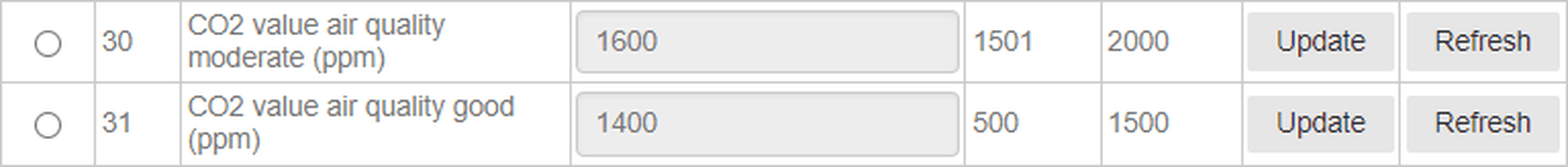

  • blb4
  • Laatst online: 10:18
itsjohan schreef op maandag 17 juli 2023 @ 21:55:
DIe service toel biedt (voor de demandflow / qualityflow) niets extras ten opzichte van de add-on module die hier besproken wordt. Bovendien heb je daar een EUR 200,- kabel voor nodig.
Ik zou gewoon de add-on module gebruiken om met wat settings te spelen en te proberen of het het gewenste effect heeft. Welke settings je hebt verschilt per systeem (en versie), maar dat kun je in de web app allemaal zien.
Met de service tool kan ‘t maar met deze add-on ook.
Ik heb thuis ook in diverse ruimtes CO₂ meters en vond bv dat in de slaapkamers ‘t CO₂ niveau veel te hoog opliep. In die ruimtes heb ik de instellingen gewijzigd en nu gaat ‘t wat mij betreft goed.
Je kan dus per ruimte ‘t max gewenste CO₂ niveau voor de ECO en de COMFORT stand instellen.

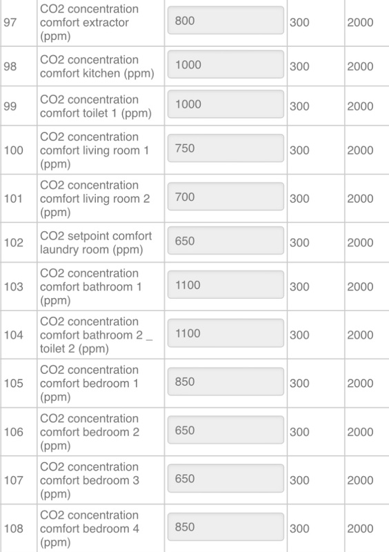

  • MarcoVogie
  • Registratie: Juli 2023
  • Laatst online: 03-11 01:04
blb4 schreef op maandag 17 juli 2023 @ 22:24:
Ik heb de ArjenHiemstra non-CVE module afgelopen week in ontvangst kunnen nemen. De afgelopen dagen heb ik de CO2 waardes van de comfort stand gewijzigd van 1000 naar 800 -->600-->300. echter gaven deze waardes niet het gewenste resultaat in de slaapkamer. Het verschil is zelfs nihil volgens mijn Aranet CO2 meter (rode pieken). Ook heb ik hierna de ECO stand gewijzigd naar deze waardes (ookal gebruik ik deze niet). Ook dit gaf geen minimale verbetering. Voor het geval ik niet de juiste slaapkamer had veranderd heb ik alle ruimtes in waarde verlaagd.
In het tabelletje bij deze waardes staat dat je kan kiezen tussen 300ppm en 2000 ppm. Echter lukt het prima om een lagere waarde in te vullen lijkt het. Wat is de reden van deze min-max waarde, is dit iets wat Itho gedaan heeft of komt dit van Arjen door een bepaalde reden?
Ik ben verder benieuwd of het mogelijk is om nog iets te doen aan de te hoge waardes. Het valt me op dat hij na een sample, niet altijd gaat zuigen terwijl mijn Aranet toch echt 1500+ aangeeft. dat lijkt me raar |:(
Bij Itho status zie ik termen als:
CO2 plenum (met een live waarde)
CO2 calculated (met een lagere live waarde als hierboven)
Bij Itho instellingen kom ik dit nog tegen:
-Max. change CO2 in room ref. measurement (staat op 500 ppm)
-Max. diferential CO2 samples (staat op150 ppm)

MarcoVogie schreef op zondag 23 juli 2023 @ 00:25:
Vreemd, ik merk wel degelijk verschil. Ik heb in diverse kamers een CO₂ sensor (op basis van MHZ-19) en heb op basis van gewenste max 800 ppm in de slaapkamers 102, 106, 107) de waardes in de itho aangepast:Afbeeldingslocatie: https://tweakers.net/i/j6QRl5rcere4bZ8tjgGJImPyTtU=/x800/filters:strip_icc():strip_exif()/f/image/LbYtgZFVkSJVvWatnU4lGXJa.jpg?f=fotoalbum_large
