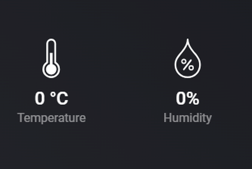

Ik heb een probleem met het uitlezen van de aanvoer temperatuur van mijn HRU 300:
/f/image/NZuoZFfyr8dLM5kxKP5kBhso.png?f=fotoalbum_large)
Itho device type: HRU 250-300 (Is een 300)
Itho fw version: 8
Addon versie: 2.5.6
Kan het firmware gerelateerd zijn?

Dit is niet firmware gerelateerd. De readout (-327.68) is in HEX 0x8000, volgens mij is dit een foutcode vanuit de itho firmware. Mogelijk is je temp sensor kapot.Onl1ne1373 schreef op donderdag 25 mei 2023 @ 10:46:

Ik heb dit ook gehad, je zal dan de temperatuur sensoren moeten laten vervangen door itho. Het kan ook zijn door slecht contact. Probeer eens hard op de kast te drukken, dan maakt ie beter contactOnl1ne1373 schreef op donderdag 25 mei 2023 @ 10:46:

Ga ik proberen.jugger naut schreef op donderdag 25 mei 2023 @ 11:47:
Hoe heb je verteld dat je erachter was gekomen?
Bij mij waren er meerdere sensoren defect, maar ik zei dat ik de servicetool heb gebruikt, daar kan je het namelijk gewoon uitlezen. Itho is bij mij een aantal keer langs geweest om zaken te vervangen, ik haal wel elke keer de wifi-addon eruit om mogelijke discussie te voorkomen.Onl1ne1373 schreef op donderdag 25 mei 2023 @ 11:49:
Ga ik proberen.
Ik heb overigens wel een nieuwbouw woning waar alles nog onder garantie door de installateur wordt doorgestuurd naar itho. YMMV

Heb me vanavond nogmaals eens verdiept in de addon en deze handleiding gevolgd https://github.com/arjenh...tant---HRU350-integration daarmee nu alle sensoren op mijn dashboard in HA.
Wat ik nog niet werkend heb gekregen is het wisselen van de mode, deze kan ik allemaal kiezen maar geen enkele die iets doet
en ik krijg nog geen co2 waarde door van de afstandsbediening, wellicht kan dat nog even duren want ik heb de afstandsbediening pas 15 minuten geleden gekoppeld aan de add on
Iemand nog tips?
Iemand nog tips?

Heb je een virtual remote gejoind aan de HRU?Maikie18 schreef op dinsdag 30 mei 2023 @ 20:02:
Kan even duren inderdaad voorday de eerste waarde komt maar 15 minuten klinkt wel aan de lange kant. Via de add-on moet de CO2 waarde ook te zien zijn via menu Itho status. Mogelijk moet je daarvoor nog een paar i2c functies aanzetten onder menu System settings -> Enable/Disable I2C commandsen ik krijg nog geen co2 waarde door van de afstandsbediening, wellicht kan dat nog even duren want ik heb de afstandsbediening pas 15 minuten geleden gekoppeld aan de add on

@arjenhiemstraarjenhiemstra schreef op woensdag 31 mei 2023 @ 08:05:
Nee, ik heb wel een RF remote toegevoegd en die dezelfde naam gegeven zoals in de voorbeeld files staat.

Ik heb na veel meelezen deze module ook gekocht om te installeren op mijn itho Daalderop. Omdat ik een HRU 350 heb was de aansluiting eenvoudig te doen. Ook heb ik met deze handleiding (het is wel ff wat meer werk wat hier staat overigens): https://github.com/arjenh...fi/wiki/Homey-integration
MQTT ingesteld met de meest basic setup zodat ik niet veel fout kan doen. In de module krijg ik netjes succes te zien:
:fill(white):strip_exif()/f/image/RV7qTKy5agTtkVbWCWPtXY2c.png?f=user_large)
Maar zodra ik de module dan toevoeg op de voorgestelde manier (beide opties) krijg ik geen resultaten te zien. De slider (dimmer) doet niks en de temperatuur blijft op nul. Gebruik ik de slider dan krijg ik: Missing Capability Listener: dim
Na een restart (zoals aangegeven in de stappen) verdwijnt de Dim error, maar er gebeurd nog steeds niks. De 2e gegeven optie bij Dim errors ook geprobeerd, maar geen resultaat.
:fill(white):strip_exif()/f/image/MwrJHTFWEP1g8GNeW5hY2zxg.png?f=user_large)
Ook de values van de temperatuur etc. blijven leeg. Ik heb ondertussen echt al dagen lang geprobeerd het op andere manieren uit te lezen, maar helaas niet gelukt. Heeft iemand een idee hoe ik deze werkende ga krijgen op mijn Homey?
Wat ik wel al werkende heb gekregen is de automation via de API. Met een advanced flow gaat nu de afzuiging op basis het vocht gemeten door de losse vochtmeter van Aqara automatisch op de stand: Low / Medium of High. Maar dit moet natuurlijk veel makkelijker kunnen!

Wat een top-printje, en prima instructies ook.
Ik krijg 'm geïnstalleerd, wifi werkt, heb de firmware geüpgrade naar laatste versie.
Probleem is dat het een paar minuten prima werkt, daarna gaat de ventilatie in een lage stand, klinkt daarna alsof hij steeds probeert te starten maar als het ware te weinig vermogen heeft.
Wifi valt dan weg, en de Ihto-status led knippert ook rood, net als het linker ledje op de standaard-itho-printplaat.
Als ik de module erafhaal en herstart, werkt de ventilator weer probleemloos. Enig idee wat er aan de hand kan zijn?
Zie hier de oplichtende leds (behalve WIFI, die periodiek 5x knippert)

Ik heb dit een keer of twee eerder voorbij zien komen, het is een indicatie dat de voeding van je itho niet alle componenten van voldoende stroom kan voorzien. Dat zou aan een brakke add-on kunnen liggen (je weet maar niooit), ik kan je voor de zekerheid even een andere zoeken.ronaldcornet schreef op dinsdag 4 juli 2023 @ 21:11:

Maar ik vermoed dat het aan je itho ligt. Aan de foto te zien heb je de laatste generatie itho box. Deze heeft een 2x zo zware voeding als sommige oudere modellen. Bij die oudere modellen werkt de add-on ook probleemloos.
Heb je misschien nog garantie op je itho?
Ha Arjen, dank voor het meedenken!
Mijn Itho is eind mei 2023 geïnstalleerd, dus die is kakelvers. NB: met perilex-stekker, maar niet gecheckt of beide fasen worden gebruikt.
Volgens mij is het zo dat ik met het zelf openmaken de garantie verspeel, of is dat niet zo?
En wat zou ik als "klacht" kunnen melden? Ik vermoed dat Itho zegt: zonder add-on geen probleem, en de add-on is niet van ons, dus moet je niet bij ons zijn.
En ik weet niet of ik je helemaal volg. Je zegt dat mijn/laatste generatie een 2x zwaardere voeding heeft . Dan zou het toch juist geen probleem moeten zijn?
Als je een andere add-on wilt sturen zou dat geweldig zijn.
NB: ik zie op de add-on de reset en fail safe knopjes: Nice! Heeft het zin daar nog wat mee te proberen?

Ik bedoel; het gedrag dat je observeert is het gedrag wat past bij een itho pcb die te weinig power kan leveren.ronaldcornet schreef op woensdag 5 juli 2023 @ 20:26:

Je kunt inderdaad moeilijk bij itho melden dat je dat met de add-on onderzocht hebt, ik weet zo even niet hoe anderen dat opgelost hebben maar de 2 of 3 eerdere gevallen die ik voorbij heb zien komen zijn wel allemaal onder garantie opgelost. Wellicht is het melden dat de fan af en toe herstart een idee? Er is ook een itho CO2 module beschikbaar die je in kunt bouwen, ik vermoed dat als je deze installeert dat de itho hetzelfde gedrag vertoont maar dat is ook een wat omslachtige methode...
Precies daarom denk ik dat je itho niet goed is. Waarschijnlijk is 1 van de onderdelen niet up-to-spec. Zonder add-on gaat het net goed maar de vraag is hoe lang en of je daar op wilt wachten.En ik weet niet of ik je helemaal volg. Je zegt dat mijn/laatste generatie een 2x zwaardere voeding heeft . Dan zou het toch juist geen probleem moeten zijn?
Ik zal je eerst een andere add-on sturen zodat je dat in ieder geval kunt uitsluiten. Stuur je even een mailtje met je bestelgegevens?
