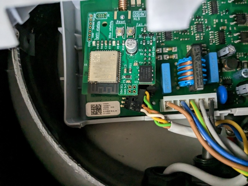

Even checken,
Ik heb deze:
Afbeeldingslocatie: https://tweakers.net/i/mIubawUoxU7IoZ202DHT1FxUMa0=/x800/filters:strip_icc():strip_exif()/f/image/KcT30If84uIQSWgnIqBB7PD7.jpg?f=fotoalbum_large
Heb ik dan deze zo nodig en kan ik hem dan gebruiken in Home Assistant of nog iets nodig:
Afbeeldingslocatie: https://tweakers.net/i/UmzbwWRLf1Cs7turrTap2QHhhn8=/x800/filters:strip_icc():strip_exif()/f/image/fuU9kVawy2LhUBP8JA9xhoLe.jpg?f=fotoalbum_large

Turb0Turb0 schreef op zondag 16 april 2023 @ 12:51:
Even checken,
Ik heb deze:
Renovatiepakket... pfff, weer een kunstzinnige naam van itho :+
Deze heeft een grijze deksel? => werkt altijd
Deze heeft een blauwe deksel? kijk even op printplaat binnenin of de 2x4 pinheader aanwezig is (zie hieronder rood omcirkeld):
Afbeeldingslocatie: https://tweakers.net/i/npZytzbfRPDrEXgxmCvTbumXFl8=/full-fit-in/4000x4000/filters:no_upscale():fill(white):strip_exif()/f/image/VN9cfqVHiWeBthdFmP9GoHUx.png?f=user_large
De printplaat zelf mag er anders uit zien, zo lang die header aanwezig is gaat het 99% zeker werken.

  • Turb0Turb0
  • Laatst online: 07:28
arjenhiemstra schreef op zondag 16 april 2023 @ 20:28:
Volgens mij is het ook bij een renovatie vervangen :?
Maar is met blauwe deksel.
Foto van printje.
Afbeeldingslocatie: https://tweakers.net/i/7B0BVHomraxf5cPB0R52E4NfxMg=/x800/filters:strip_icc():strip_exif()/f/image/NHZlVGpOJiVgNKeQCf8yandJ.jpg?f=fotoalbum_large
Afbeeldingslocatie: https://tweakers.net/i/Bip4aa-bqtm8c0k8MXaCgiaDSIg=/800x/filters:strip_icc():strip_exif()/f/image/6kCfajqGAmyiVUOSzE9DhS59.jpg?f=fotoalbum_large
  • arjenhiemstra
arjenhiemstra
Turb0Turb0 schreef op zondag 16 april 2023 @ 22:00:
Foto van printje.
Looks good!
  • Turb0Turb0
Dan ga ik hem bestellen :)

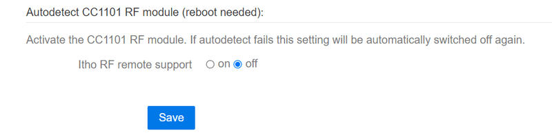

  • Turb0Turb0
Turb0Turb0 schreef op zaterdag 22 april 2023 @ 11:47:
Setje inclusief vocht sensor afgelopen donderdag netjes ontvangen.
Aangesloten en met de multitool een sleufje in de daalderop gemaakt en sensor erin vastgezet met lijmpistool.
Ik ben nog een aardige Rookie met HA dus MQTT m.b.v. een YouTube howto geregeld.
Het setje makkelijk kunnen koppelen aan mijn wifi, Firmware update was fluitje van een cent.
HA reboot en klaar.
Ik moet nog veel leren met automations, wil dat hij harder gaat draaien bij meer vocht (douchen) en weer op low op een normaal vochtpercentage. Maar dat komt wel goed en is weer leuk om mee te spelen.
Ik ben bezig met automations maar het werkte soms wel soms niet.
Ik ben er nu achter dat het niet meer werkt nadat ik de echte schakelaar heb gebruikt.
Afbeeldingslocatie: https://tweakers.net/i/gpHTqvwguUB2h3Xnw3D9xJku3gg=/x800/filters:strip_icc():strip_exif()/f/image/JpMoua6az5fZMQl6rd0tjcMk.jpg?f=fotoalbum_large
Daarna is hij niet meer aan te sturen in HA of rechtstreeks. Leest nog wel temperatuur en vochtigheid uit maar doet niks meer met knoppen..
De schakelaar in de badkamer blijft wel goed werken.
De daalderop spanningsloos maken en weer aan lost het op tot iemand weer de schakelaar in de badkamer gebruikt..
Afbeeldingslocatie: https://tweakers.net/i/X2WzWR1k_pzrO5Eo3OUooB6CmSs=/x800/filters:strip_icc():strip_exif()/f/image/wySvNTXppY9k64Oe6NCJmBcW.jpg?f=fotoalbum_large
Tips?

  • Turb0Turb0
Supersjellie schreef op zaterdag 29 april 2023 @ 19:10:
Je kan even oude posts teruglezen, ik zie dit vaker langskomen. Volgens mij ontstaat dit als de remote nog rechtstreeks met de LTHO box is verbonden en niet met de add-on zelf. Moet je natuurlijk wel de RF unit bijbesteld hebben. Iets dat de unit alleen door de add-on regelbaar is als deze in mediumstand staat.
Aha, ja die had ik er wel bij besteld.
Dus de originele remote ontkoppelen van de Daalderop en dan kan ik die weer koppelen aan de add-on.
Tnx
edit-
Remote onkoppeld van de box, en dat gaat goed.
Dan wil ik deze koppelen, uit het manual.
Voor modellen met een CC1101 module, is het ook mogelijk om RF-support te activeren onder
menu ‘System settings’ ->’Itho RF remote support
8. De webserver, zal na het activeren van de RF-support vragen om een herstart. Na ongeveer 20
seconden is de add-on weer bereikbaar.
Opmerking: Als RF-support geactiveerd is, zal de add-on bij het opstarten controleren of
de module succesvol geïnstalleerd is en deze hierna activeren. De RF-support configuratie
zal automatisch gedeactiveerd worden als de module niet succesvol
geïnstalleerd/gevonden is.
Als ik Itho RF remote support op On zet moet ik reboot klikken en na 20 sec staat hij weer op off.
Wat doe ik fout?
[ Voor 40% gewijzigd door Turb0Turb0 op 29-04-2023 20:43 . Reden: edit ]

  • Turb0Turb0
Tnx,
Zie mijn edit hierboven. Doet nog niet wat hij moet doen.
  • arjenhiemstra
arjenhiemstra
Turb0Turb0 schreef op zaterdag 29 april 2023 @ 20:44:
Tnx,
Staat er iets in de log?
  • Turb0Turb0
2023-04-29 20:49:16 I: Hostname: nrg-itho-6b1c
2023-04-29 20:49:16 I: I2C init: QueryDevicetype - fw:18 hw:27
2023-04-29 20:49:17 I: I2C init: QueryStatusFormat - items:15
2023-04-29 20:51:39 I: Reboot requested
2023-04-29 20:51:44 I: System boot, last reset reason: SW_RESET
2023-04-29 20:51:45 I: HW rev: 2, FW ver.: 2.5.6
2023-04-29 20:51:45 I: I2C sniffer capable hardware: yes
2023-04-29 20:51:47 E: Unable to set wifi disconnect
2023-04-29 20:51:53 I: Timezone: Europe/Amsterdam, specifier CET-1CEST,M3.5.0,M10.5.0/3
2023-04-29 20:51:53 I: WiFi: connection successful
2023-04-29 20:51:55 I: Setup: Original SHT30 sensor found
2023-04-29 20:51:55 I: MQTT: connected, System config: 1
2023-04-29 20:51:56 I: Webserver: started
2023-04-29 20:51:56 I: mDNS: started
2023-04-29 20:51:56 I: Hostname: nrg-itho-6b1c
2023-04-29 20:51:56 I: I2C init: QueryDevicetype - fw:18 hw:27
2023-04-29 20:51:57 I: I2C init: QueryStatusFormat - items:15
2023-04-29 20:51:58 E: Setup: init of CC1101 RF module failed
2023-04-29 20:52:02 I: System boot, last reset reason: SW_RESET
2023-04-29 20:52:03 I: HW rev: 2, FW ver.: 2.5.6
2023-04-29 20:52:03 I: I2C sniffer capable hardware: yes
2023-04-29 20:52:05 E: Unable to set wifi disconnect
2023-04-29 20:52:12 I: Timezone: Europe/Amsterdam, specifier CET-1CEST,M3.5.0,M10.5.0/3
2023-04-29 20:52:12 I: WiFi: connection successful
2023-04-29 20:52:14 I: Setup: Original SHT30 sensor found
2023-04-29 20:52:14 I: MQTT: connected, System config: 1
2023-04-29 20:52:14 I: Webserver: started
2023-04-29 20:52:15 I: mDNS: started
2023-04-29 20:52:15 I: Hostname: nrg-itho-6b1c
2023-04-29 20:52:15 I: I2C init: QueryDevicetype - fw:18 hw:27
2023-04-29 20:52:16 I: I2C init: QueryStatusFormat - items:15
  • Supersjellie
  • Registratie: November 2022
  • Laatst online: 31-10 11:19
Misschien een tip van niks maar ben je wat te snel geweest? Ik had er ook wel wat geneuzel mee en heb een paar pogingen moeten doen. Ontkoppelen moet binnen 2 minuten na herstart/ powerup van de LTHO. Koppelen met de add-on moet juist na (ruim) die 2 minuten.
  • Turb0Turb0
Supersjellie schreef op zaterdag 29 april 2023 @ 21:03:
Wellicht snap ik het niet, maar ik zet dit op on, dan druk ik op save en krijg deze melding "For changes to take effect click 'Ok' to reboot"
Daarna staat hij weer op off.
Afbeeldingslocatie: https://tweakers.net/i/8VMY74hOhLM_tvxlOtWHrIOylnc=/800x/filters:strip_exif()/f/image/fS5dwPCmHhYHyFYkcbTVuBo3.png?f=fotoalbum_large
Waar kan je dan de remote koppelen?

  • Turb0Turb0
Supersjellie schreef op zaterdag 29 april 2023 @ 21:21:
Wat bij mij mis ging was dat de remote aan de LTHO box gekoppeld bleef of (doordat ik te snel was) ik hem per ongeluk weer aan de LTHO box ipv de addon koppelde.
Dus uiteindelijk eerst ontkoppeld van de box en 5 minuten gewacht. Voor de zekerheid maar herstart (stroom eraf). Weer 5 minuten wachten en toen pas via de addon/gui gekoppeld.
Hij is echt onkoppeld, als ik op de remote klik doet de box niks meer.
Als ik de CC1101 RF module.op on zet gaat het bij mij mis, gaat weer op off.
  • arjenhiemstra
arjenhiemstra
Turb0Turb0 schreef op zaterdag 29 april 2023 @ 20:54:
Ok, daar kun je niets aan doen vrees ik, dat is een kapotte module. Wil je even een bericht sturen met je order gegevens, dan zorg ik dat je zsm een nieuwe krijgt.

  • Turb0Turb0
arjenhiemstra schreef op zaterdag 29 april 2023 @ 21:37:
En de nieuwe is vandaag al binnen en werkt perfect.
Kan nu wel de remote koppelen. En kan weer verder.
@arjenhiemstra Top service _/-\o_

@arjenhiemstra
Het is met een dremel wel op te lossen hoor, De 3v3, Gnd, sda, scl aansluitngen zal ik toch niet gebruiken.
Evt. alleen genoeg om de twee onderste / te verwijderen denk ik. Of de connector verlengen oid.
Heb de trace nog niet bekeken maar ik denk dat dat zonder problemen kan
Maarruh..hoe hebben andere gebruikers dit gedaan?
Afbeeldingslocatie: https://tweakers.net/i/Kd1wVA82vReA0YoceEfUbpJJcT0=/800x/filters:strip_icc():strip_exif()/f/image/4lXGAJmG0M259Qz56hzuYaWa.jpg?f=fotoalbum_large
[ Voor 7% gewijzigd door Ierlandfan op 13-05-2023 15:51 ]
  • arjenhiemstra
arjenhiemstra
Ierlandfan schreef op zaterdag 13 mei 2023 @ 15:49:
@arjenhiemstra
Hmm, header met scl, sda etc. op de add-on gebruiken zou ik doen. Pinnen zijn hetzelfde als de stekker die daaronder zit. Ik kan wel even meten welke pinnen op de itho print welke zijn.
  • arjenhiemstra
arjenhiemstra
@arjenhiemstra
8)7
Ik ben aan het zoeken en zie dat ik ooit eerder deze vraag beantwoord heb.... sorry
dit is de pinout van de temp sensor:
Afbeeldingslocatie: https://tweakers.net/i/dR-yPXHI3oCqle6MdhbaHJ_eKsg=/full-fit-in/4000x4000/filters:no_upscale():fill(white):strip_exif()/f/image/1kdALnaYPuSNWi6AmDahPYpQ.png?f=user_large
Ik heb gekeken hoe de kabels op je plaatje lopen tov de sensor en dan kom ik tot het volgende:
wit: GND
bruin: SCL
groen: SDA
geel: 3v3
Je kunt die met een jumper kabel oid en een header vrij eenvoudig de kabel van de itho print op de add-on aansluiten. Het is dezelfde i2c bus dus voor de itho firmware maakt het geen enkel verschil.
nog 1 ding, de add-on zit wel heel scheef nu, er staat daarmee druk op de connector. Die op de add-on is through hole, die overleeft het wel. Die op de itho print niet, pas op dat die er niet vanaf breekt (vraag mij niet hoe ik weet dat dit kan.....)

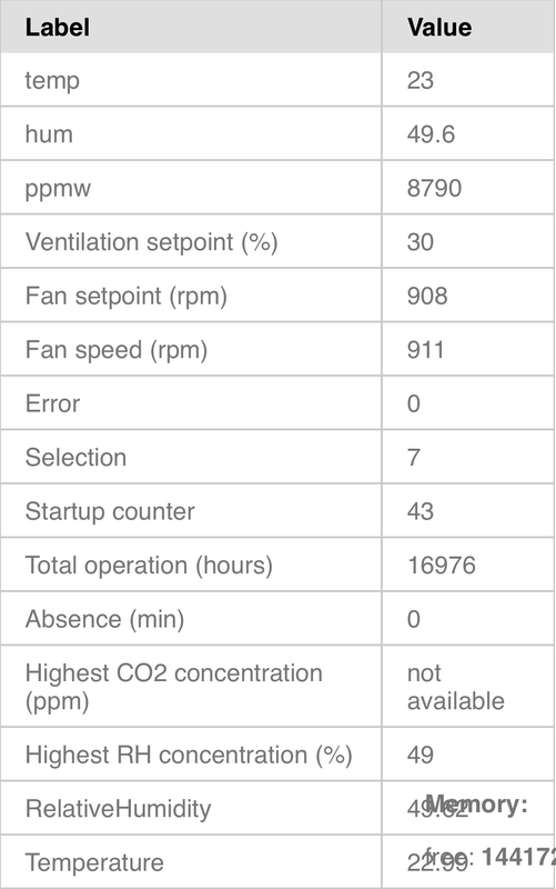

Afbeeldingslocatie: https://tweakers.net/i/a8PPNRX-1sIdXLi9y3orubqbNsk=/232x232/filters:strip_exif()/f/image/X8RkntI3oNpAppK6t9qGgqgU.png?f=fotoalbum_tileAfbeeldingslocatie: https://tweakers.net/i/meoSTJ8DKubs2TBZPtGGHQ6ymOU=/232x232/filters:strip_exif()/f/image/YFfYUdyzPgL4sksxr43zhXO4.png?f=fotoalbum_tile
Status tijdens het douchen (gaat automatisch?) Setpoint naar 100%? En vervolgens de slider op "25"? Op dit moment kan ik hem dus niet meer besturen.
Afbeeldingslocatie: https://tweakers.net/i/W8NR5iv5DZq9UU3f0sfPggMMqsQ=/x800/filters:strip_exif()/f/image/oPdFOKvYFvCXpv8raFhf8iFa.png?f=fotoalbum_large
Uiteindelijk komt hij weer in deze modus terecht en kan ik hem weer volledig besturen.
  • arjenhiemstra
arjenhiemstra
msmits_ schreef op maandag 15 mei 2023 @ 12:54:
Hi allemaal!
Sinds kort ook in het bezit van de CVE module, maar ik blijf toch met een probleempje zitten waar ik niet helemaal uit kom. Ik hoop dat iemand mij hier in de goede richting kan krijgen, wellicht gewoon een setting?
Model: Itho CVE-S ECO SE
Op het moment dat er niemand onder de douche staat kan ik netjes d.m.v. de slider de Itho volledig besturen, maar zodra er iemand gaat douchen (en de itho dus waarschijnlijk hogere vochtigheid meet?) gaat hij in één of andere modus waardoor ik niets meer kan besturen. Dit duurt dan een x-aantal minuten tot na het douchen dat hij weer automatisch zachter gaat draaien en dan kan ik hem weer volledig besturen.
Toen dacht ik dus dat dit wellicht de oplossing was, maar ook dit heeft dus geen effect. Wellicht zie ik iets over het hoofd, of ik begrijp heel het principe verkeerd?
Status vóór het douchen
[Afbeelding][Afbeelding]
De vochtsensor heeft prio binnen de itho firmware. Een remote commando low sturen zou de fan eruit moeten halen. Als je daarna een medium stuurt (of idd force medium aan hebt staat) dan zal de itho firmware weer de door de add-on verstuurde pwm2i2c commando's accepteren verwacht ik.
