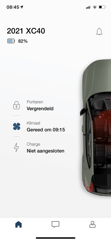

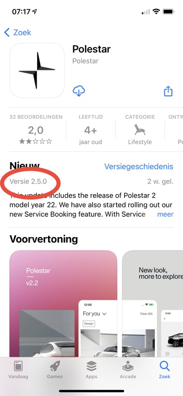

nikagl schreef op vrijdag 30 april 2021 @ 08:41:
Ik heb dezelfde software versie maar hij werkt nog niet. Wel inmiddels update ook op Android:
Wel typisch want ik kan bijv. niet mijn accu percentage zien maar kan hem wel vergrendelen en ontgrendelen :+

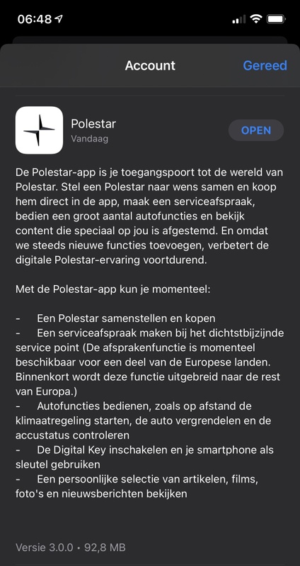

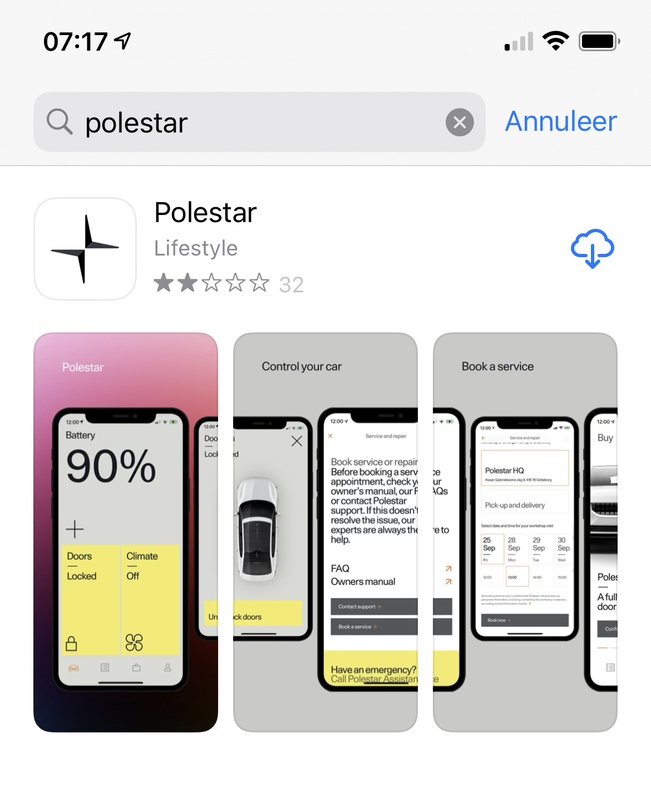

Misschien heb ik het gemist, maar ik zie al vele bericht over een P8 app passeren.
Welke hebben we nodig voor de P2? Of is er daar nog helemaal niets van?
Zoek functie brengt niet dadelijk klaarheid ....

AFAIK is er nog niks voor de P2 qua App (Los van de App "Polestar wat hun hub is").
Ik heb begrepen dat er net zoals voor de Polestar 1, een app genaamd "Polestar 2 Connect" zal uitkomen voor de connectiviteit met de auto.

Wij wachten op onze eigen app, de Polestar 1 heeft bijvoorbeeld een eigen 'Digital Key for Polestar 1' app. Volvo lijkt alle auto's in dezelfde app te stoppen, wat op zich logisch is, maar daardoor 'lekt' er nu een en ander voortijdig voor mijn gevoel.

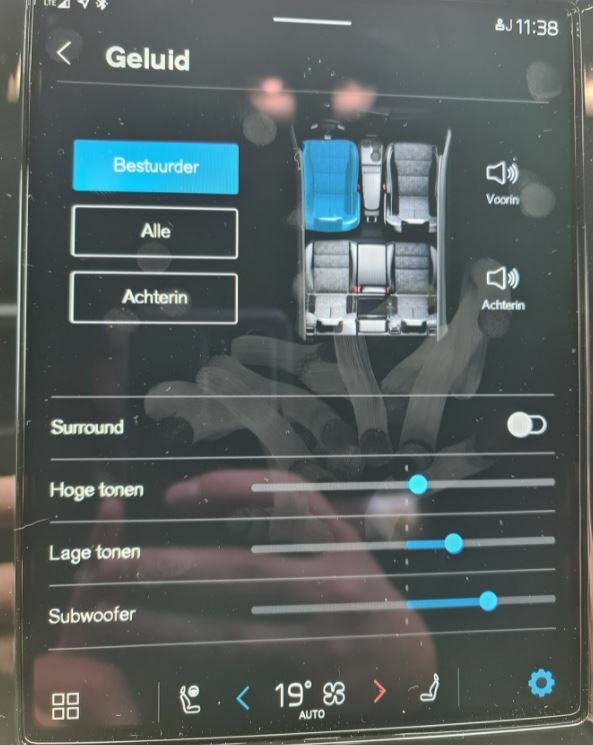

JohnDoe77 schreef op woensdag 28 april 2021 @ 23:03:
Ga je jouw settings nog delen?

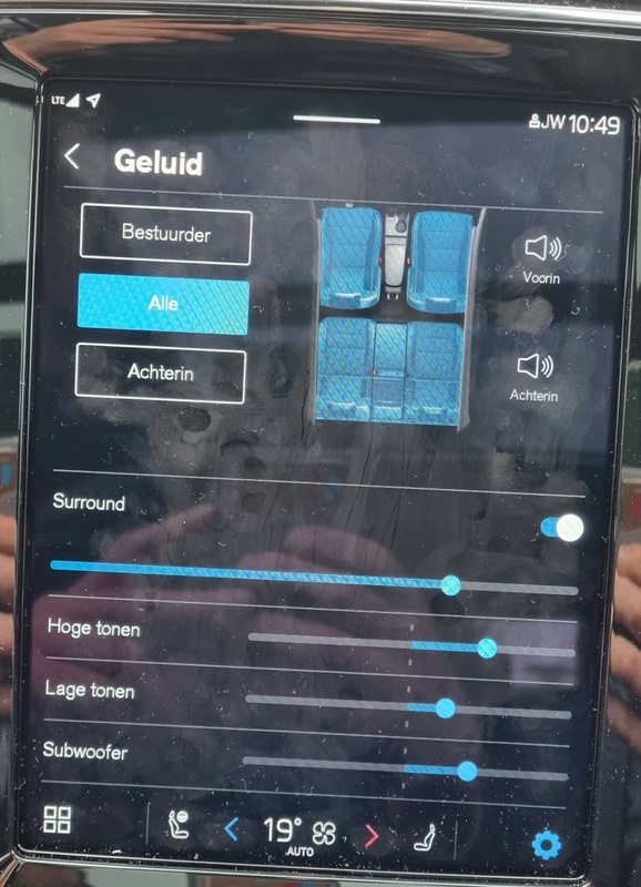

Ik heb het nu zo staan waarbij vooral het low/mid deel er behoorlijk strak uitkomt. In mijn muziek genre (trance & progresssive trance) is dat super belangrijk. Ik merk dat je nu soms al echt de bassen in je onderlichaam voelt, een beetje wat je ook hebt als je bijv. op een festival staat. Dan voel je het gewoon langs je benen gaan en voel je het echt in je lichaam om zo maar te zeggen. Wel viel het me op dat toen ik eens achterin ging zetten de sub/bass te overheersend was. Die afstemming qua speakers is helaas niet goed in de P8 en kan je ook alleen maar aanpassen door bijv. achter uit te zetten wat je eigenlijk ook niet wil. Dus in geval ik passagiers zal hebben (wat niet vaak gebeurt) schroef ik de sub en low wel wat terug. Kom ik gelijk bij een ander punt dat ik jammer vind: je kan geen presets maken en opslaan! Echt zo jammer! En ik blijf erbij dat een audio systeem als deze ook gewoon een EQ moet hebben waar je zelf de beste afstemming mee kan fixen voor jouw genre muziek die je vaak afspeelt. Zeker voor mensen met bovengemiddelde interesse en ervaring in muziek is dat gewoon echt een must have.
Anyway, de settings staan nu zo waarbij ik nog wel eens mee aan het experimenteren ben. Ik twijfel nog of ik surround zo laat (sommigen zetten die helemaal uit) of dat alleen de bestuurder optie de betere is. Maar voor nu dus even zo:
Afbeeldingslocatie: https://tweakers.net/i/Gk3QhpZIJs8Aaflxl4C8Cp1eS-I=/x800/filters:strip_icc():strip_exif()/f/image/9f4gA7GnPbYH53ardiyH7KbV.jpg?f=fotoalbum_large
Nog een ander puntje/bug wat me opviel: de laatste dagen werkt de google assistent stukken minder. Als ik bijv. vraag wat is mijn actieradius dan kapt de stem gewoon halverwege de zin. Vraag ik daarna om een mop te vertellen (gaat wel goed) en daarna vraag ik weer de actieradius op...gaat het goed. Maar is de auto op slot geweest en vraag ik de actieradius...gaat het weer fout. Reset heeft niet geholpen.
[ Voor 9% gewijzigd door Juancho op 30-04-2021 11:15 ]

Juancho schreef op vrijdag 30 april 2021 @ 11:14:

Wat betreft de surround settings las ik op Facebook een update deze uit te zetten en de hoge tonen op 10%, laag 20% en subwoofer op 40% te zetten. Spotify kwaliteit maximaal. Heb dat inmiddels zo staan en eigenlijk klinkt het echt beter dan met Surround aan... surround filtert toch ook wat van het geluid eruit... niet echt optimaal dus...

nikagl schreef op vrijdag 30 april 2021 @ 12:10:
Ik heb dat ook gelezen maar dat is echt puur kwestie van smaak en ook het genre muziek speelt een rol. Er is niet iets goed of slecht in deze, puur kwestie van smaak en afhankelijk van wat parameters. Daarom is het ook erg jammer dat je niet kan werken met opgeslagen presets....
Die andere persoon in de FB groep adviseerde onderstaande. Waar ik het overigens niet helemaal mee eens was, wederom kwestie van smaak :). Ook opvallend hij geeft dus aan dat de bluetooth connectie van slechte kwaliteit is en de Spotify app ingebakken juist veel beter. Vind ik ook vrij logisch, dus de mensen uit dit topic die onlangs aangaven dat de kwaliteit via bluetooth beter was... speel eens met mijn en zijn settings en check het nog eens. Want het is volstrekt niet logisch dat bluetooth beter zou klinken dan de ingebakken apps.
Tip for the HK users among us: set quality to max in the Spotify settings, use the driver focused EQ setting and use no surround. For classical music leave all presets to original setting, for pop use 10% treble, 20% bass and 30% sub. For EDM and urban, use 10% treble, 20% bass and 40% sub. Bluetooth connection sound quality is very poor compared to the spotify app sound.
Afbeeldingslocatie: https://tweakers.net/i/ZV2kKyoCPtFHqkPPdQK8rTS5m68=/full-fit-in/4920x3264/filters:max_bytes(3145728):no_upscale():strip_icc():fill(white):strip_exif()/f/image/xYoQPlov22USyTBKlvi3oP4A.jpg?f=user_large
Wbt Google Assistent, die heeft idd ook hier even tijd nodig blijkbaar om op te starten. Ik merk wel dat het de laatste dagen wat langer duurt en trager gaat met dus ook zinnen die halverwege worden afgebroken. Geen idee hoe dat kan, ik heb iig geen Android update gehad. Onlangs alleen Maps geupdate.

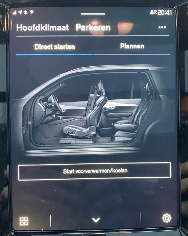

[P2]
Ik heb afgelopen maandag de laatste software update gekregen nav een storing in het motorkoelvloeistofsysteem. 2 dagen later geen internet meer (kruisje in het ontvangst icoontje) en wat ik ook doe, ik krijg het niet meer aan de praat. Homescreen reset (20sec inhouden) en TCAM reset zoals uitgelegd door @SpeedfreakR uitgelegd werken ook niet.
Na precies 50sec de ontwaseming knop te hebben ingedrukt start het ontwasemen ook daadwerkelijk, maar er gebeurt niets met het SOS lampjes of het connect lampje. Ik ga maar weer eens tijd zoeken om naar de dealer te rijden want zolang ik geen internet heb ontvang ik natuurlijk ook de OTA niet die vanaf aanstaande maandag uitgerold wordt.
Voor de update van afgelopen maandag (die van maart) had ik volgens mij nog een vrij oude waar ik zelden tot nooit problemen mee had.

Jur gen schreef op vrijdag 30 april 2021 @ 13:38:
[P2]
Ik had precies hetzelfde.. 2 dagen nadat ik bij de dealer was geweest.. storing.
Houdt de knop eens 30 sec vast (timer) en laat dan los. Wacht een paar minuten en kijk wat er met de lampjes connect en SOS gebeurd.
Doe dit direct na je homescreen reset.
Als je lampjes uitgaan, laat het dan een paar uur voor wat het is. Misschien uberhaupt even niks doen, wellicht heb je de reset al in gang gezet en werkt alles morgen weer.

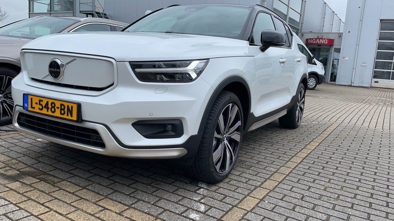

  • Rene
  • Laatst online: 07:49
Yesss!!!! Wat een heerlijke bak 🍾🍾🍾
Kleur (magnesium) ziet er in het echt ook fantastisch uit. (Laatste foto laat het parelmoer effect een beetje zien).

  • MaxxMark
  • Laatst online: 20-09 22:57
MaxxMark
HT is Tof!
Juancho schreef op vrijdag 30 april 2021 @ 12:18:
Even nuanceren hoor; ik gaf aan dat de subwoofer-slider weinig of geen impact leek te hebben. Dat is wat anders dan dat ik zeg dat het 'via bluetooth beter is'. Daar komt ook nog bij dat het heel goed mogelijk is geweest dat er inderdaad een situatie is geweest dat de sub het niet deed (niets is gek met de P2 :D )
Overigens heb ik vandaag gewisseld tussen beiden, en is het inderdaad zo dat via BT de EQ instellingen inderdaad anders reageren dan als hij via de interne app loopt.
Een (welliswaar ietwat far-fetched) mogelijkheid zou ook kunnen zijn dat hij intern de boel door de Dirac PEQ gooit, terwijl hij dat met BT misschien niet doet.
Interessant aan de door jou genoemde EQ settings is inderdaad dat die er wel heel erg boom-y uitzien (wat wel weer overeenkomt met je muziekstijl/smaak). Anderzijds kan zou dat ook niet raar hoeven te zijn als hij in de Spotify stand inderdaad minder impact op het sublaag heeft
Het was mijn gevoel overigens dat het systeem vooral in het mid en midhoog mist. Dat zou ook deels weer matchen met dat Dirac nog niet actief zou kunnen zijn en het eerder terugvalt op de 'smiley' eq (ofwel boost in het hoog, boost in het laag) zodat je veel oompf en veel tsss hebt.
Misschien dat ik voor de fun eens de meetmicrofoon er bij pak en eens ga kijken hoe het daadwerkelijk reageert. Maar zolang we niet 100% zeker weten of Dirac nu wel of niet actief is, ga je met die kennis ook niet veel opschieten ;(

Heb ik nou een gratis update gehad naar een XC60?
Afbeeldingslocatie: https://tweakers.net/i/hgfh5wpERS7LnM9Y0nh7tS0L-og=/x800/filters:strip_icc():strip_exif()/f/image/cclBParHBjG06dvoIOynV75t.jpg?f=fotoalbum_large
Overigens, met de april update hoor ik nu duidelijk de warmtepomp aanslaan als ik in de auto ga zitten. Morgen de eerste voorverwarmde rit. Ik ben benieuwd.

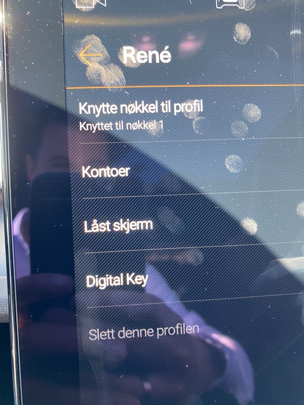

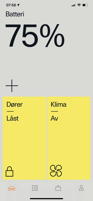

  • Rene
Afbeeldingslocatie: https://tweakers.net/i/CwuIjFO1tCJQXjxYQXxN2V2fRCo=/x800/filters:strip_icc():strip_exif()/f/image/9xR7GGeSc0vdODMShne5L5WD.jpg?f=fotoalbum_large
P2
Volgens mij zit ik op de meest recente versie. Als de iOS app een update krijgt kan ik de sleutel in de la gooien
  • sandervd00
  • Registratie: Oktober 2017
Rene schreef op vrijdag 30 april 2021 @ 23:05:
P2
Kun je de release notes delen? Die staan in de handleiding app.

  • MaxxMark
MaxxMark
HT is Tof!
Juancho schreef op vrijdag 30 april 2021 @ 21:49:
Interessant topic om dan te volgen. Misschien kunnen de heren hier die met Volvo in calls zitten dit ook even navragen? @JohnDoe77 misschien? Wat ik al zei, ik zou het in zo'n mate bizar vinden dat ik het me bijna niet kan voorstellen dat het niet actief is.
Mocht ik weer naar de dealer moeten ga ik het nog een keer vragen! Ik heb overigens weinig twijfel om te twijfelen aan de persoon in kwestie. Hij wist veel ins en outs mbt de P2/P8. Mbt dirac had ik er expliciet naar gevraagd omdat de XC90 in het verleden dat ook al had. Hij was er toen stellig in dat het in de P2 er dus nog niet was.
Of het bizar is of niet hangt ook een beetje af van hoe het nu exact werkt. Hoe "Dirac Unison" (want dat is wat wordt toegepast in auto's) exact werkt weet ik niet. "Dirac Live" daarentegen weet ik wél. Ik zal eens gaan graven of ik er meer over kan vinden. Indertijd had ik een geweldig interview met de CEO van Dirac gezien die in detail uitlegde hoe Dirac nu exact werkt en waarom het zo goed werkt. Die zal ik ook even opsnorren mocht die nog publiekelijk te vinden zijn.
Klikkedieklik: YouTube: Home Theater Geeks 269: Dirac Room Correction and More
Mathias Johansson, CEO of Dirac Research, talks about how the company was formed, the principles of room correction (including frequency and impulse response), the importance measuring at many different locations and not overcorrecting, how digital signal processing can improve the sound of speakers as well as the room, how Dirac differs from other room-correction systems, active acoustic treatment with Dirac Unison, answers to chat-room questions, and more.
[ Voor 20% gewijzigd door MaxxMark op 01-05-2021 09:45 . Reden: Video toegevoegd ]

  • Rene
sandervd00 schreef op zaterdag 1 mei 2021 @ 00:40:
Weet niet precies wat je bedoeld maar bedoel je dit:
Afbeeldingslocatie: https://tweakers.net/i/B8okFJWo2KurNJznMc9JTbdxqkg=/x800/filters:strip_icc():strip_exif()/f/image/TpFdLzF67r6n9EUgqpKP53i4.jpg?f=fotoalbum_large
Afbeeldingslocatie: https://tweakers.net/i/5VU_Sm55DE9n4Z5olbSYDUW7l_c=/x800/filters:strip_icc():strip_exif()/f/image/Ics2rfl3rLho2DsqmEcFBCpT.jpg?f=fotoalbum_large
  • MaxxMark
MaxxMark
HT is Tof!
Na een google rondje mbt Dirac Unison (wat dus niet car-specific is!) wordt het er niet helderder op :)
Het meeste wat je tegenkomt zijn press-releases met allerhande sales praatjes, buzz-words en hype-teksten. Interessant daarbij is dat regelmatig wordt getout met het feit dat je DSP presets kunt gebruiken als "Studio", "Gothnburg Concert Hall", "Individual Stage".
Daarnaast wordt aangegeven dat er een "static" deel is (fabriek af gok ik). En een "dynamic" component, wat van toepassing is obv condities als snelheid en volume-instellingen. Die laatste is interessant omdat dat zou impliceren dat je inderdaad ook zaken als user-defined EQ-settings daarin mee zou kunnen nemen. Als dat klopt vind ik dat behoorlijk impressive.
Als laatste heb ik ook nog de XC90 handleiding er bij gezocht. Daar wordt namelijk expliciet Dirac genoemd in de license toelichtingen. Ga je echter naar het "Sound experience" onderdeel (https://www.volvocars.com...internet/sound-experience) dan zie je de specifieke settings.
Dat neigt er (als ik naar de Harman Kardon settings kijk) dat die overeenkomstig zijn met wat de P2 nu ook doet/kan.
Wel blijf ik er bij dat de "surround" optie zo'n drol van een soundstage geeft dat ik dat niet echt Dirac waardig vind :D
T: @mark_prins - Kick ass developers: www.omniscale.nl - HT: Where it all went wrong...
  • sandervd00
Rene schreef op zaterdag 1 mei 2021 @ 09:48:
Niet helemaal, ik heb de auto ook nog maar net. Ik dacht dat er een menu was in de digitale handleiding waar je de release notes van de software updates kon terugvinden. Zoals deze pagina: https://support.polestar..../article/softwareUpdates/
Maar daar staat de update die jij hebt nog niet op. Dank lig voor de moeite! _/-\o_
  • Jehanthar
  • Laatst online: 04-10-2024
P2
In de digitale handleiding op het middenscherm staan wel de release-notes vermeld (zie de inhoudsopgave) maar ik weet niet of die per update aangepast wordt. Je kunt het even checken welke daar genoemd staat

  • SpeedfreakR
  • Laatst online: 22-09 16:13
SpeedfreakR
Zoeffff.....
P2 app preview
[ Voor 33% gewijzigd door SpeedfreakR op 01-05-2021 18:08 ]
  • Jur gen
  • Registratie: November 2014
  • Laatst online: 15-08 13:14
Hmm, goed dat ie eindelijk komt maar van dit filmpje wordt ik nou niet direct overladen met superenthousiaste gevoelens.

  • JTHZZ
  • Registratie: Februari 2018
  • Laatst online: 07:48
Jur gen schreef op zaterdag 1 mei 2021 @ 18:08:
Ik vind het wel cool en vooral typisch polestar. Bijna humor: Een app die precies 3 dingen kan: deuren, climate en SoC laten zien.
Maar volgens mij is het in lijn met de roadmap. Verdere functies komen later
  • ach-jee
Ik vind het wel mooi minimalistisch. Bovendien is Thomas waarschijnlijk duizenden uren kwijt aan het overdenken van de optimale regelafstand van het lettertype.

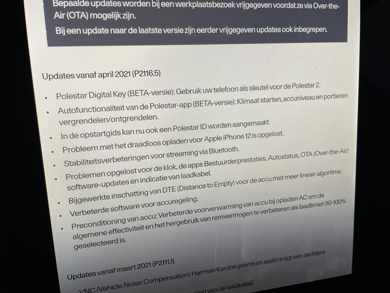

P2
Update log van het Duitse forum (bron onbekend en matige vertaling), maar lijkt overeen te komen met eerdere berichten:
April 2021 updates (P2116.5)
  • Polestar Digital Key (beta): Use your phone as a key for the Polestar vehicle functionality of the Pole Star app (beta): lock air, battery and doors / unlock
  • A Polestar ID can now also be created in the start guide (denk eerste set up in de auto na reset)
  • The problem with wireless charging for Apple IPhone12 has been fixed.
  • Stability improvements for streaming via Bluetooth.
  • Fixed issues for apps: driver performance, Vehicle status, OTA software updates (over-the-air) and charging cable display.
  • Updated DTE (Distance to Empty) estimate for the more linear battery algorithm.
  • Improved battery control software.
  • Battery preconditioning: Improved battery pre-heating when charging AC power to improve overall effectiveness and the use of recuperation when a charging limit of 90-100% is selected.
[ Voor 5% gewijzigd door AartJW op 01-05-2021 19:50 ]

Nu ook in de auto te zien in de release notes (via handleiding).
Afbeeldingslocatie: https://tweakers.net/i/W8sBdmoH-7cfz1xW9ZOa0Djok9k=/800x/filters:strip_icc():strip_exif()/f/image/LnHmerTzNVl1dZFRNa7mYota.jpg?f=fotoalbum_large

  • sandervd00
P2
Vanavond voor het eerst in het donker gereden en net op een parkeerplaats even gespeeld met de interieurverlichting. Allemaal mooi, maar ik vind de verlichting in de footwell op mijn witte gympen echt wel storend. Iemand de de lampjes heeft verwijderd?

  • SpeedfreakR
SpeedfreakR
Zoeffff.....
De al bestaande polestar app heeft zojuist een update ontvangen.
Hiermee kunnen we de auto koppelen aan de app *O*
Straks eens kijken of de auto een update heeft klaar staan 8)
Afbeeldingslocatie: https://tweakers.net/i/qnE6emrTeNx4-9Sm1jSLki93xv8=/x800/filters:strip_icc():strip_exif()/f/image/Ys531fpf8jvjyaAM7yzzbGG3.jpg?f=fotoalbum_large
  • HarmP2
  • Registratie: Maart 2021
  • Laatst online: 15-09 18:40
SpeedfreakR schreef op maandag 3 mei 2021 @ 06:51:
Is dit op een Android toestel? In de App Store van Apple staat nog de oude versie, alhoewel de preview op de voorpagina veelbelovend zijn…
Afbeeldingslocatie: https://tweakers.net/i/t_xQLC4BbQ-mS-zSieS0sXuVpkQ=/x800/filters:strip_icc():strip_exif()/f/image/6stdYQKuOSZVLNXcjMMN6Yj8.jpg?f=fotoalbum_largeAfbeeldingslocatie: https://tweakers.net/i/ucPdENy66gGo9Gjvh9jgXBZ7NxE=/x800/filters:strip_icc():strip_exif()/f/image/9CYud9tqR0kBUPA93HgYhXhK.jpg?f=fotoalbum_large

  • Rene
Afbeeldingslocatie: https://tweakers.net/i/hh_fzby4363M0Fh-9m3ajBlx9k8=/x800/filters:strip_exif()/f/image/Sjo6sVWfaBmzarbNHct7hA0D.png?f=fotoalbum_large
Hier ook op IOS. Zometeen Even proberen!
En het werkt! Zowel digital key als informatie (al is dat bijna niks ;))
Afbeeldingslocatie: https://tweakers.net/i/LZgEDC1gVzy_v-dIMWdxJv9eXvw=/x800/filters:strip_exif()/f/image/9tbBHZ2oIZXsWyOYTypCJQuo.png?f=fotoalbum_large

  • SpeedfreakR
SpeedfreakR
Zoeffff.....
HarmP2 schreef op maandag 3 mei 2021 @ 07:22:
[Afbeelding][Afbeelding]
Ik had de app al geïnstalleerd staan (ios) en keek bij updates en zag dat er een update voor de polestar app klaar stond. Dus downloaden en dan even extra naar updates zoeken denk ik.
In de app krijg ik de melding dat de auto eerst ge-update moet worden, hij ziet in mijn account de gekoppelde auto icm vin nummer.
Tip: zorg dat je een polestar connect account hebt, en zorg dat je polestar al in je account staat. Voor sommige zal dit nog een ding zijn ivm lease auto en werkmail accounts denk ik?
  • MaxxMark
MaxxMark
HT is Tof!
Dear Polestar 2 owners,
Finally - the roll out of the new software version P2116.5 via OTA starts from today!
I was looking forward to this because now we deliver to you great functionality like the digital key and the possibility to check the battery status and remote start the climate of your Polestar 2 from your phone.
And we introduce better battery preconditioning.
At the same time, we change the DTE (distance to empty) in the driver display in Europe.
Instead of showing 440 km when charged to 100%, we start at 400 km. That is of course NOT because we reduced the range of the car (the opposite is the case – battery preconditioning will have a positive effect on the range) but to give you a better experience with the DTE calculation – avoiding the drastic drop of the DTE figure in the beginning of a journey.
You will see a much more consistent, linear behaviour of the DTE figure along the journey.
One more thing: now you can wirelessly charge your iPhone 12 in the Polestar 2. The magnets that were introduced in the back of that phone were not compatible with the charging software – not anymore with P2116.5. 🙂
Massive steps forward with this release – enjoy!
Bron: polestar (Thomas Ingenlath) zelf in de besloten Facebook groep voor p2 eigenaren

  • SpeedfreakR
SpeedfreakR
Zoeffff.....
MaxxMark schreef op maandag 3 mei 2021 @ 08:15:
Bron: polestar zelf in de besloten Facebook groep voor p2 eigenaren
Polestar website NL is ook bijgewerkt met de release notes
  • HarmP2
SpeedfreakR schreef op maandag 3 mei 2021 @ 07:58:
Nu is bij mij versie 3.0.0 ook beschikbaar in de App Store, misschien was ik iets te ongeduldig 8)
Polestar connect account heb ik ook mét mijn auto gekoppeld (ondanks dat het een leaseauto is).
Bij mij geeft hij nu ook aan dat ik op de OTA moet wachten.

Goedemorgen deze morgen,
Ik zou nog even terug komen op euvel scherm-crashes; Ben afgelopen vrijdag bij de dealer geweest voor een styling pakket (waren ze vergeten... :X ) en voor de crashes.
Hebben de auto uitgelezen/doorgemeten en contact gehad met Volvo.
Ze gaan aan de hand van deze info het scherm (component wat erachter zit?) vervangen, dit zal zeer waarschijnlijk woensdag (overmorgen) gaan gebeuren.
Ben erg benieuwd of dit de oplossing is, zou wel erg prettig zijn, hoef ik niet op een update te wachten die wellicht veel langer op zich laat wachten.
Overigens kon ik bij het ophalen van de auto, weer alles opnieuw instellen en koppelen, dus ik ga er ook vanuit dat ze een reset o.i.d. hebben uitgevoerd.
Zodra ik meer weet, dan meld ik me weer!
Ook nog even voor de leuk; (incl. Styling set)
