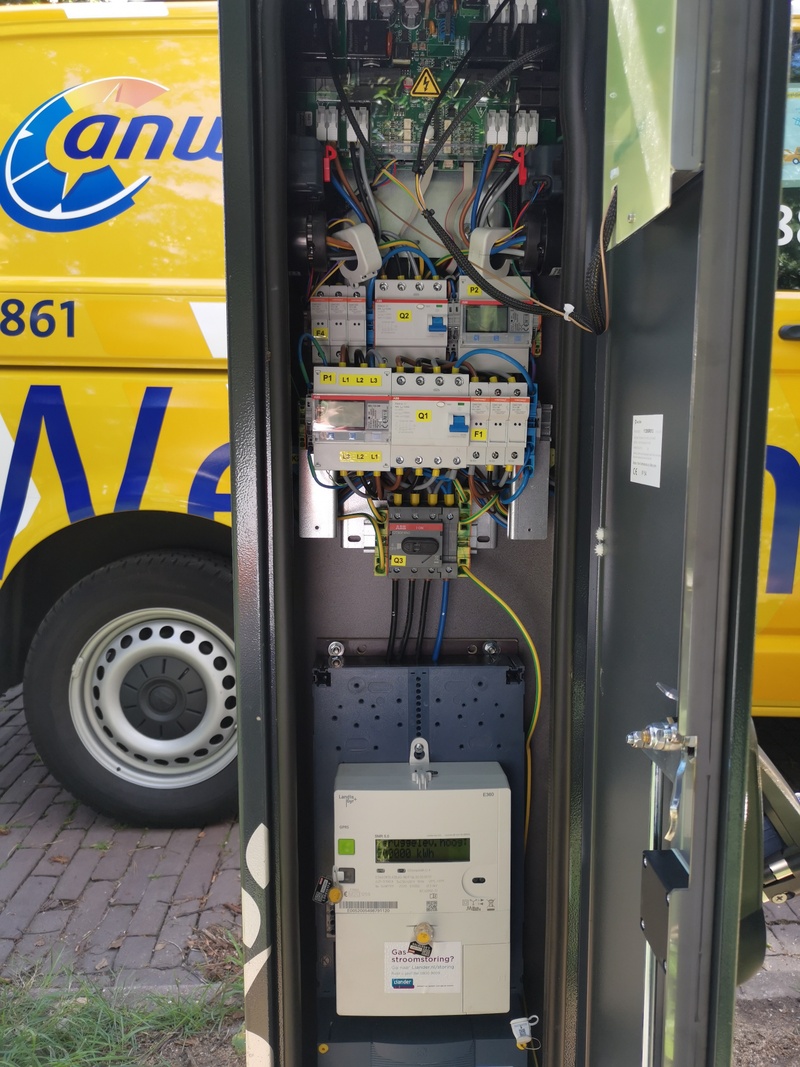

Zelfde verhaal hier. Stoppen van de sessie bij een Allego-paal vanuit de Juicepass app werkte niet dus kwam een monteur (Anwb Wegenwacht) om mijn kabel te bevrijden.
Dat leverde wel een mooi inkijkje in de Alfen-paal op:
Afbeeldingslocatie: https://tweakers.net/i/8PpBhE-wrxwV2PHxkzcMFXY2VYU=/800x/filters:strip_icc():strip_exif()/f/image/Q7WIx86c9vwQmV5FiRs3AvQx.jpg?f=fotoalbum_large
Onderaan gewoon een slimme meter met 3x38A automaten. Verder is het m.i. een rommeltje met al die automaten op random plaatsen en kabels die alle kanten op lopen.
