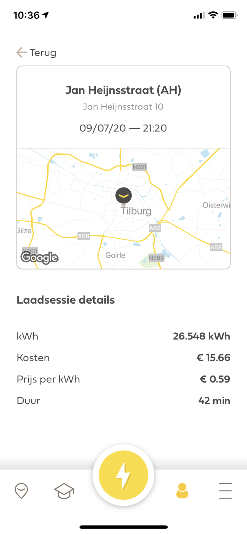

Ik heb even een beginner-vraagje.
Dankzij dit forum heb ik een Maingau pas aangevraagd en deze kunnen koppelen in Fastned. Dit is de 1e en enige betaalmethode in de app.
Gisteren in Tilburg wezen laden en nu staat er een ander tarief in de Fastned app dan de €0,34 van Maingau. In de Maingau app staat de laadsessie er (nog) niet bij.
Wat doe ik fout?

Wescobar schreef op vrijdag 10 juli 2020 @ 10:39:
Wat doe ik fout?
Niets, zolang je betaalmiddel op Maingau staat ingesteld in de Fastned-app komt vermoedelijk over enkele maanden(!) de afrekening volgens het Maingau-tarief via je Maingau-account. De weergave in de Fastned-app kun je volstrekt negeren. Geniet ervan!
Wat doe ik fout?
Ik dacht dat de Maingau pas niet te koppelen is in de Fastned app, althans niet de privé versie?

Ik moest het pasnummer eerst in de Maingau app zetten (want Fastned pakte het niet), toen een paar dagen gewacht en toen kon ik het ook in de Fastned App toevoegen als betaalmethode (daar waar het eerder niet werkte).
