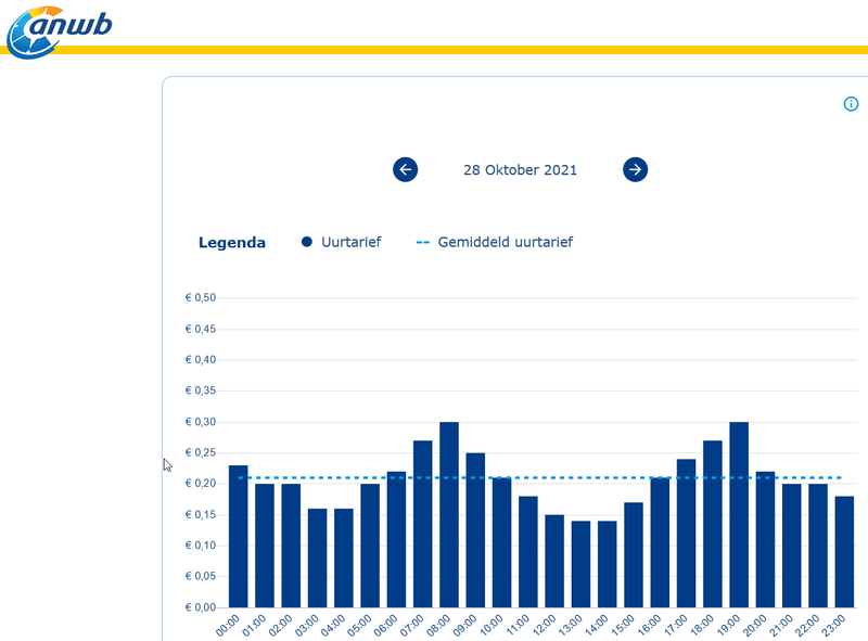

Dat valt nog te bezien. De ANWB is al begonnen met variabele tarieven (per uur) en die prijsverschillen hebben echt wel te maken met vraag en aanbod:
Afbeeldingslocatie: https://tweakers.net/i/5a25h7sqz8qSRZ0FaT4CBw44Py0=/800x/filters:strip_exif()/f/image/yYhObLmtRKfFUNe5czFIP0wv.png?f=fotoalbum_large
Er zijn ook al verhalen tuinbouwkassen die betaald worden om overschot te verstoken met hun lampen. In de UK kennen ze de variabele tarieven al langer (o.a. Agile Octopus) en daar is ook de energie soms gratis. Er is daar een koppeling van Agile Octopus naar MyEnergi/Zappi mogelijk zodat je automatisch kunt laden als de tarieven laag zijn.
interessant verhaal maar de opbrengst gaat dus wel degelijk ergens heen. Zodra de salderingsregeling overboord gaat wordt het tijd om me hier in te verdiepen. De pest is dat veel EV's niet thuis staan op het moment dat de opbrengst piekt en de vraag laag is. Hooguit op zondag is dat nu aan de orde zie ik.
Ik verdiep me er nu al in want hoewel ik niet bij de ANWB zit, heeft het dus voor het milieu en een evenwichtige netbelasting zin om te verbruiken wanneer de tarieven laag zijn want dan is er een overschot.
Die grafiek is voor vandaag, morgen kan het anders zijn. Elke dag om 3 uur publiceren ze de grafiek met de tarieven voor de volgende dag. Zoals gezegd is het 's nachts tussen 1:00 en 6:00 ook vaak laag en dan staan de EV's wel thuis.
En er zijn ook al openbare laadpalen die op piekbelastingsuren terugschakelen in vermogen.

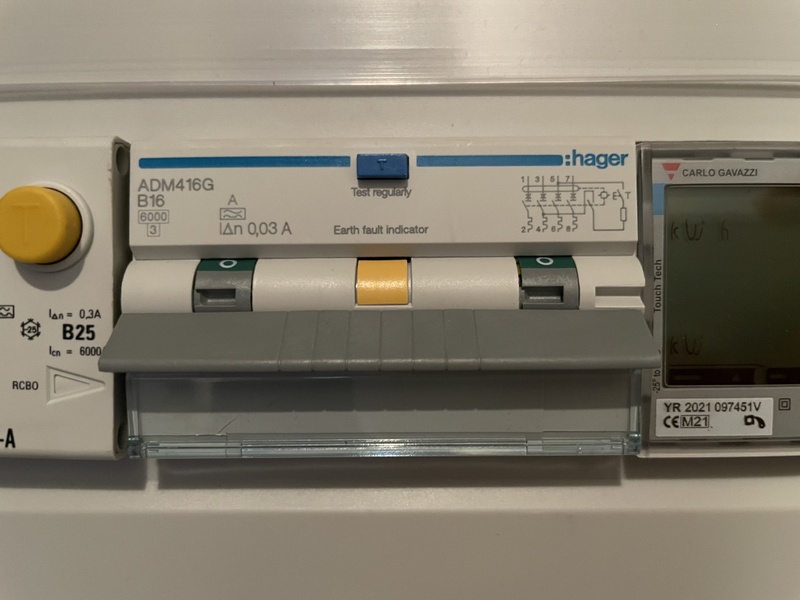

  • visie
Bij mijn schoonouders is een Wallbox Pulsar plus 3-fase met Powerbooster geïnstalleerd. Ze krijgen namelijk over een paar weken een Q4 etron.
Om te proberen of alles werkt wilde ik vandaag laden met een Jaguar I-pace.
Alles lijkt te werken totdat je de auto aansluit. Dan laad deze ongeveer 3 seconden. Hierna klapt de aardlekautomaat er uit.
Ik heb van allerlei instellingen in de Wallbox geprobeerd te veranderen maar de aardlekschakelaar blijft er uit klappen.
Wat kan hier de oorzaak van zijn?
Omdat de auto maar 1-fase kan laden? De verkeerde aardlekautomaat?
Of kan er nog iets anders zijn?
Afbeeldingslocatie: https://tweakers.net/i/RcJPE6FRrMSPlvX-Hu_QnHJ5gW0=/800x/filters:strip_icc():strip_exif()/f/image/IA3YZy6qmC6v3bUC5akPFBsl.jpg?f=fotoalbum_large
  • DonJuape
DonJuape
Trust me, I'm an engineer!
visie schreef op donderdag 28 oktober 2021 @ 19:48:
Anderen weten hier meer van maar ik ga het toch proberen. Je hebt een aardlekautomaat. Dat is een gecombineerde zekering en aardlekschakelaar en dat is prima. Alleen weet je niet welke van de twee er getript is. Dus of er is een lekstroom waardoor de aardlek tript of er is een kortsluiting. Overbelasting lijkt me sterk omdat hij al na 3 seconden tript.
Ik zie eigenlijk niet hoe je dit voor elkaar zou kunnen krijgen met Wallbox instellingen, dus ik zou de bedrading goed nalopen. Of de Wallbox is stuk dat kan natuurlijk ook. Of je Jaguar....
[ Voor 6% gewijzigd door DonJuape op 28-10-2021 20:04 ]
Hyundai Inster Pulse Winterpack, Zappi V2 3-fasen, 7400 Wp PV SolarEdge 1-fase, WP L/W 1-fase
  • ik222
Het feit dat de Earth Fault indicator geel is betekent dat het de aardlekschakelaar is die reageert. Dus ofwel er zit een lekstroom in de installatie. Dat heeft dus niets met instellingen te maken maar betekent dat er waarschijnlijk iets niet goed is aangesloten of anders dat er iets mis is met het laadpunt. Als het ding net geplaatst is zou ik simpelweg de installateur terug laten komen.

Bij een Gen1 of Gen2 Tesla Wall Connector moet je DC lekstroombeveiliging in je meterkast hebben (=Type B aardlekschakelaar). Gen3 heeft dat ingebouwd.
