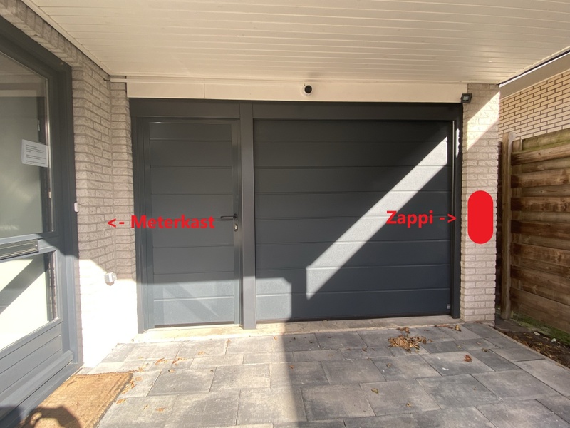

Wat zou een reële prijs zijn voor de installatie van een zappi v2 11kwh socket met 3 ct klemmen, een hub en Harvi?
Ik heb nu een offerte voor €1.725 inclusief btw.

@de meester01 Ik weet het antwoord niet, maar ik denk wel dat je iets te weinig informatie geeft. Er is nog al een verschil tussen alleen een gat in de muur boren bij de meterkast omdat de Zappi daar aan de buitenmuur komt te hangen of dat er 40 meter kabel ingraven moet worden.

  • de meester01
  • Laatst online: 24-11 17:33
JeroenE schreef op dinsdag 26 oktober 2021 @ 07:53:
Afbeeldingslocatie: https://tweakers.net/i/PQZ9gyYJkWOHHOW7A1Uhh1OI3fI=/800x/filters:strip_icc():strip_exif()/f/image/qxS5hJFdRXNGNcyE8Fr9BVxU.jpg?f=fotoalbum_large
Dus 4 meter onder de grond door maar het liefst geen kabel in het zicht :) Dat kan door binnendoor te gaan. Probleem is dat de meterkast niet via de garage bereikbaar is dus je moet daar eerst door de fundering boren
IONIQ 5 Lounge 73kw & Polestar 2 LRDM Launch Edition

Als ie dat allemaal doet voor 1725 lijkt het me een prima prijs.

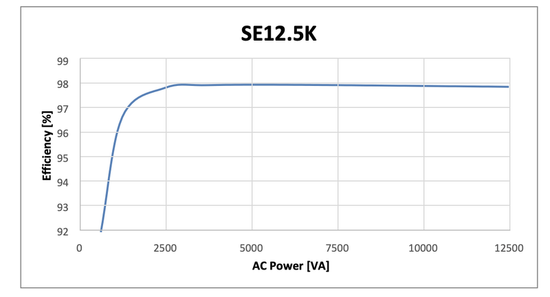

Sorry voor de off-topic maar inderdaad mee opletten bij een stringomvormer.
Bij solar edge heb je dat probleem niet en zou ik het persoonlijk altijd doen.
11.635 Wp Solar edge. 7kW Lucht-water, 5kW Daikin Lucht-Lucht, lucht WTW, Volvo V60 T6 plugin, Home Assistant

ice-T106 schreef op dinsdag 26 oktober 2021 @ 15:49:
Bij SolarEdge optimizers i.p.v. string heb je dat probleem ook. Het gaat om de efficiency van de omvormer m.b.t. het omvormen van de DC PV spanning naar AC netspanning. De efficiency is lager bij lage vermogens zoals we die in Nederland veelal hebben in de winter, bij bewolking en bij hoge temperaturen van de panelen. Ik heb een ondergedimensioneerde SolarEdge omvormer en wordt slechts een paar dagen per jaar afgetopt boven de 5kW.

DonJuape schreef op dinsdag 26 oktober 2021 @ 16:00:
Afbeeldingslocatie: https://tweakers.net/i/iIaKp-r3IBqTuc5r-TFRbYdRGao=/800x/filters:strip_exif()/f/image/9T7ugF1HiYIPzjJlObNRK86q.png?f=fotoalbum_large
Valt over te discussiëren als ik deze curve zo zie. Maar ben het met je eens dat als je het te extreem doet dat je wel wat gaat verliezen. (je wint stiekem ook een beetje rond de 2500VA zoals je ziet)

  • Noxa
  • Laatst online: 07:42
Lange vraag kort: Kan ik een Volvo XC90 laden met een tesla Wallcharger?
Korte vraag lang:
Wij hebben een Model 3 die zakelijk gebruikt wordt en dus een eigen laadpaal met kWh meter heeft. We hebben nu privé een Volvo XC90 gekocht ik die ik graag met een vaste laadpaal/kabel op wil laden. Die moet dan weer op een eigen groep komen om zakelijk en privé gebruik te scheiden. De kabelgoot ligt er al en de meterkast is er op voorbereid.

Afbeeldingslocatie: https://tweakers.net/i/lUFf5jrMcRwNrK3Ougq75FyDTuI=/full-fit-in/4920x3264/filters:max_bytes(3145728):no_upscale():strip_icc():fill(white):strip_exif()/f/image/03MXhTTTNsTm3XKEyM82THYb.jpg?f=user_large
Hyundai Inster Pulse Winterpack, Zappi V2 3-fasen, 7400 Wp PV SolarEdge 1-fase, WP L/W 1-fase
