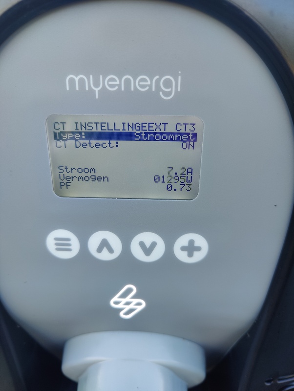

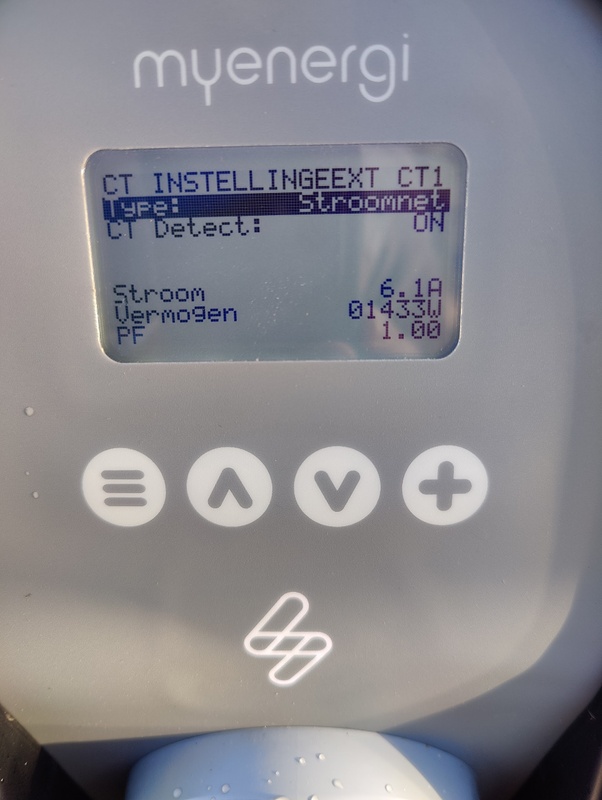

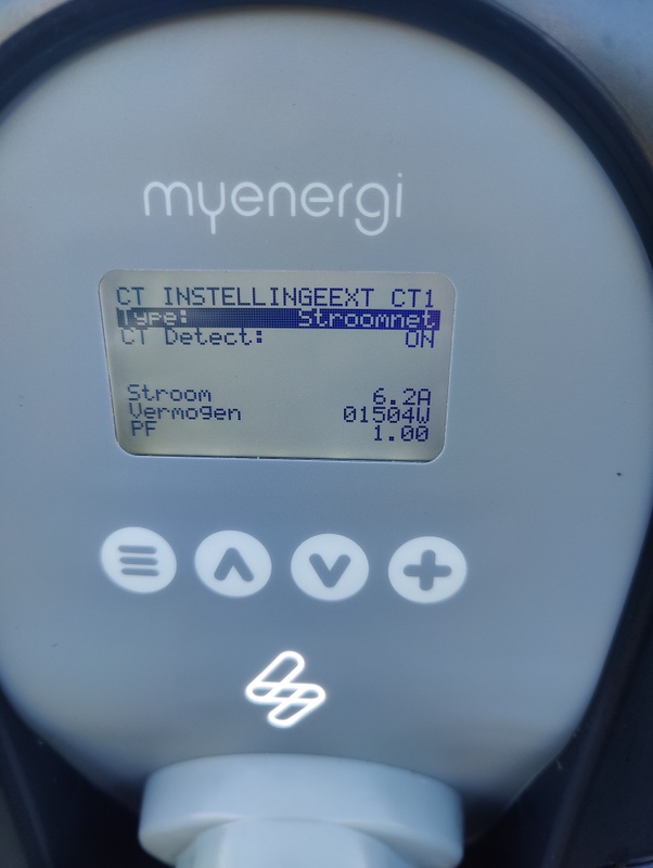

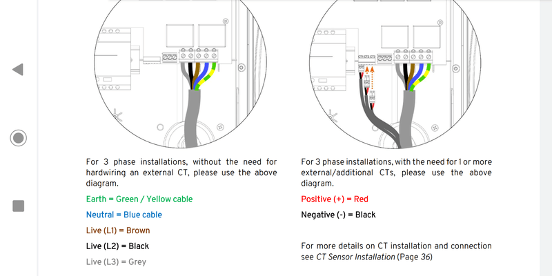

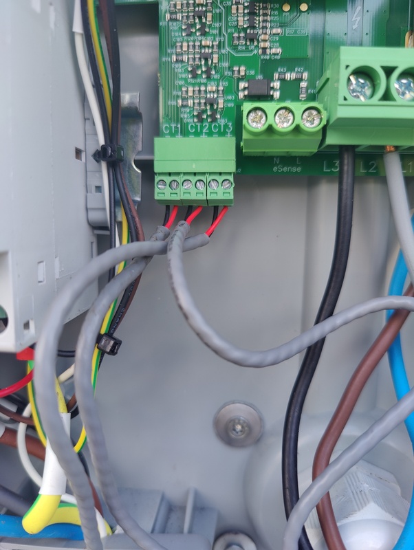

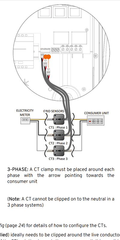

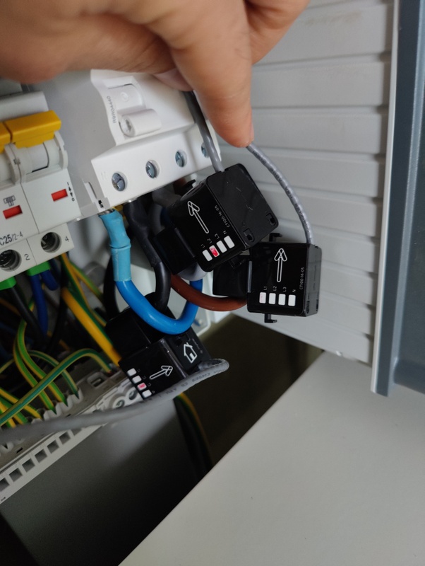

Heb even geappt met elektricien. Die 2 CT-klemmen links zitten ook op kabels die rechtstreeks van hoofdschakelaar komen. Hij heeft ze daar gezet omdat rechtsonder te weinig plaats was.
  • guido66
  • Laatst online: 18:37
@Cloclo100 Dus afgetakt na de hoofdschakelaar? Dan gaat niet alle stroom die je huis binnenkomt door die kabeltjes waar de ct klemmen omheen zitten, zijn ze ook veel te dun voor zo te zien.
Ik heb hier ook zo’n monteur gehad die met z’n ogen dicht een hele groepenkast kon installeren, maar geen idee had hoe een CT klem werkt.
Hoe dan ook: er mag geen enkele aftakking voor de ct klem zitten.

Het lijkt er op dat de hele installatie is voorbeveiligd met die c32, draden gaan eerst door de 300mah aardlek, dan door die c32 krschtautomaat en dan word het verdeeld. Dan heeft de installateur het dus weldegelijk goed gedaan.
13480 Wp solar | 2x Panasonic 7j met 1x 300l sww | Laadpaal installateur, pb voor een offerte
  • DonJuape
DonJuape
Trust me, I'm an engineer!
Makrolon schreef op dinsdag 19 oktober 2021 @ 22:18:
In dat geval @Cloclo100 kun je de firmware van de Zappi upgraden naar 3.142 en de Hub naar 3.077 als je dat nog niet gedaan hebt? Naar Nederlands daarna zou ook handig zijn en dan vergelijken we morgen settings.

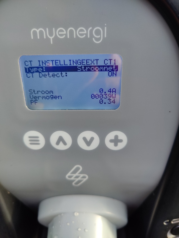

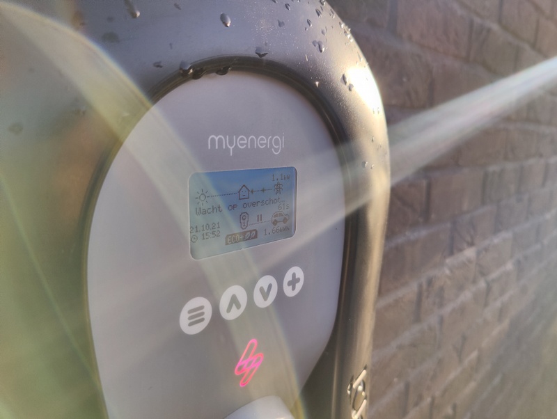

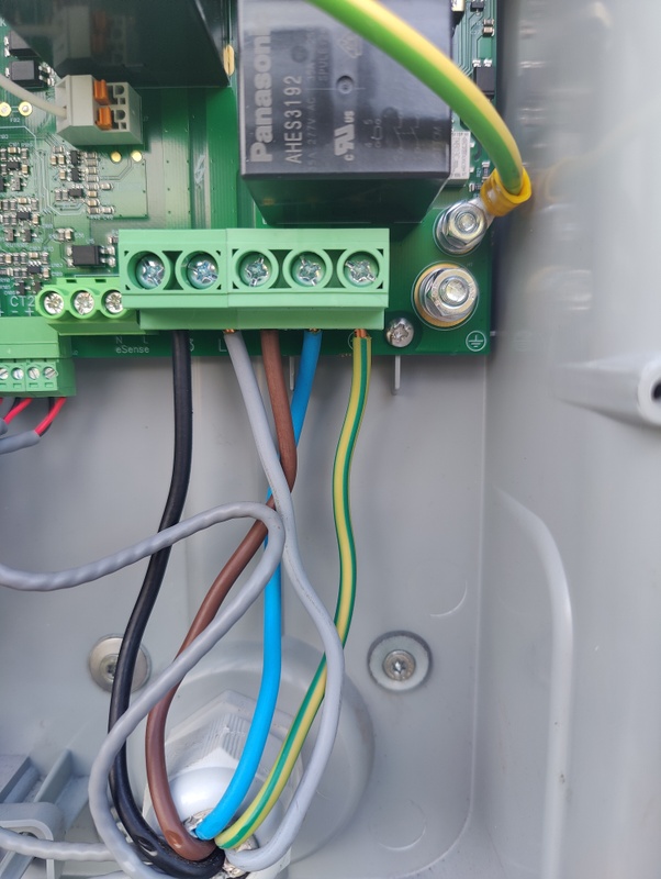

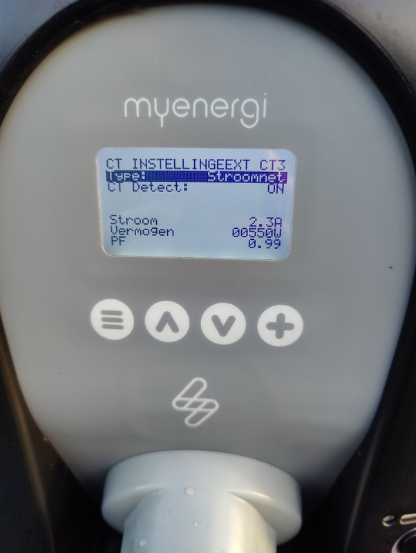

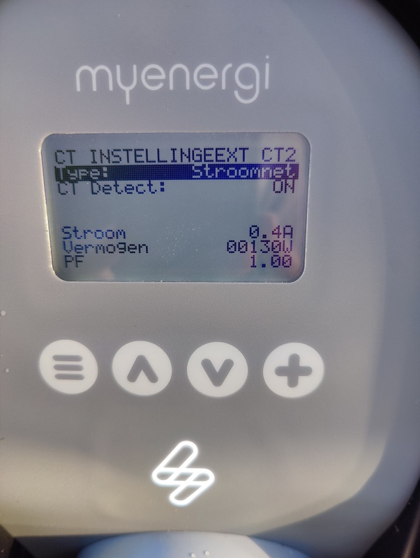

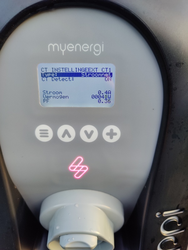

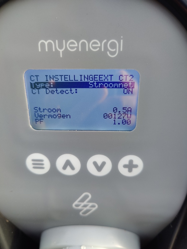

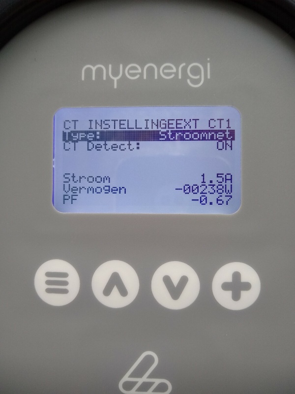

Zal ik straks doen, eerst lange werkdag. Vanmorgen viel me dit wel op, er was geen of nauwelijks productie(35W), maar wel huishoudverbruik (600W). En toch is die opwek zogenaamd niet verbruikt, wel geëxporteerd..
Afbeeldingslocatie: https://tweakers.net/i/7GPkpL3QlR-dqO0t_GszccClZSo=/x800/filters:strip_icc():strip_exif()/f/image/HtoBBYqAHlTEZ99BsYNOnUbq.jpg?f=fotoalbum_large
Afbeeldingslocatie: https://tweakers.net/i/eAKAwnGUUPIwwXBl8eMxTHgTkTk=/x800/filters:strip_icc():strip_exif()/f/image/EaWelfPfkX7rPC5FnKieu5vp.jpg?f=fotoalbum_large

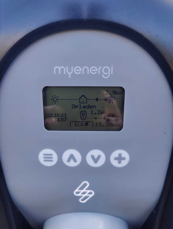

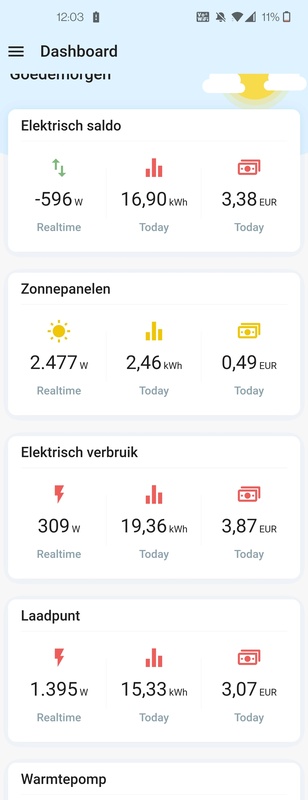

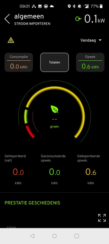

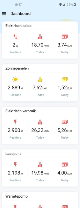

Klopt, in die zin dat ik dezelfde ervaring heb. MyEnergi meet weliswaar real-time maar ik zie significante verschillen t.o.v. de metingen op de slimme meter én de Enphase monitoring (die eens per 15 minuten meet).
Ik was er van tevoren al achter gekomen dat de MyEnergie app niks kan exporteren, je kan geen grafiek/historie tonen van een periode in het verleden buiten de standaardkeuzes of 1 specifieke dag, ook kan je binnen die grafieken geen exacte waardes aflezen, worden er geen historische laadsessies vastgelegd behalve de laatste en ga zo maar door.
Om die reden heb ik de installateur opdracht gegeven de Zappi zo basic mogelijk te houden en alleen het nodige voor de Eco+ stand (verbruik en PV uitlezen) mogelijk te maken, de rest op de Enphase te laten uitlezen. Enige wat ik daar niet zie is het gespecificeerde verbruik van de Zappi, dat ligt op één hoop met de rest van het huis, maar dat is geen ramp in mijn ogen.
Voorbeeld: MyEnergi geeft bij mij as we speak aan dat mijn huis "idle" zou zijn met 0,0 kW, terwijl ik een vaatwasser heb draaien, mijn laptop en monitor op stroom gebruik en natuurlijk gewoon de apparaten die allemaal (minimaal) hun werk doen en dus ietsjes verbruiken. Kijk ik in Enphase dan zie ik een veel logischer en kloppende 0,8-1,3 kW verbruik het afgelopen half uur (sinds de vaatwasser aanstaat).
Enphase zegt ook dat ik vandaag 3,4 kWh consumption heb en MyEnergi zegt 2,4 kWh. Idem met PV opbrengst: MyEnergi zegt 0,4 kWh en Enphase 1,6 kWh.
En de Enphase app klopt op de kWh nauwkeurig weet ik sinds ik augustus PV heb aan laten leggen en door een meterwissel een maand later een tussentijdse afrekening kreeg.
Het is dat de Zappi als laadpaal exact doet wat ik ervan verwacht, een Eco+ stand heeft om puur op PV stroom te kunnen laden (handig/belangrijk als salderen straks niet meer mogelijk is), al 3-fase is en dus voorbereid op de komst van een 2e EV, etc. Maar qua registratie klopt er geen ene moer van.

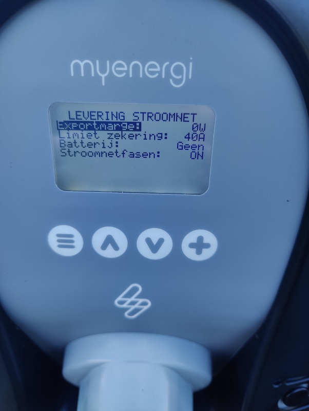

Ok duidelijk en ook al waar ik een beetje bang voor was. Ik was hier ook al wat verwend door mijn Cemm+ energiemonitor qua realtime gegevens. Dit maakt het alleszins nodeloos complex, ik kan nu niet eens zien of er al dan niet iets verkeerd aangesloten is.
  • Ophidian
  • Laatst online: 18:16

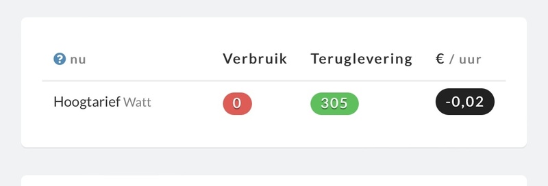

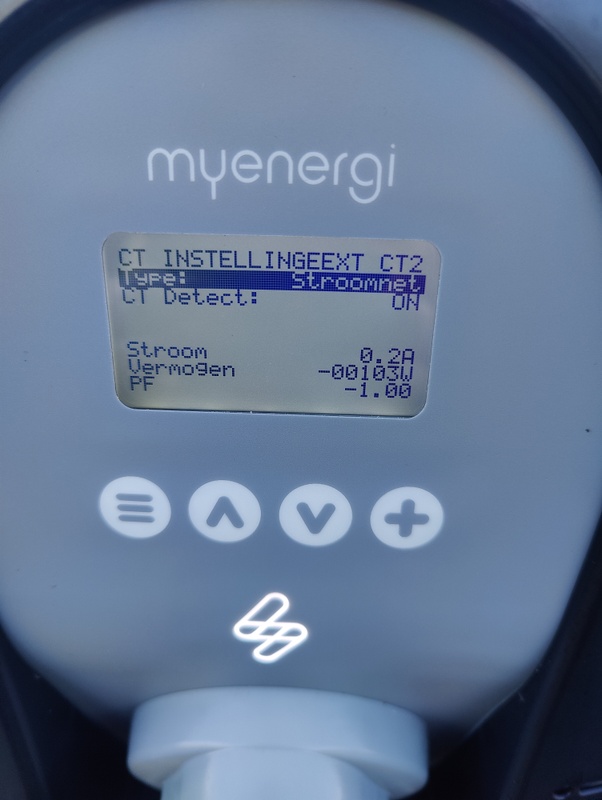

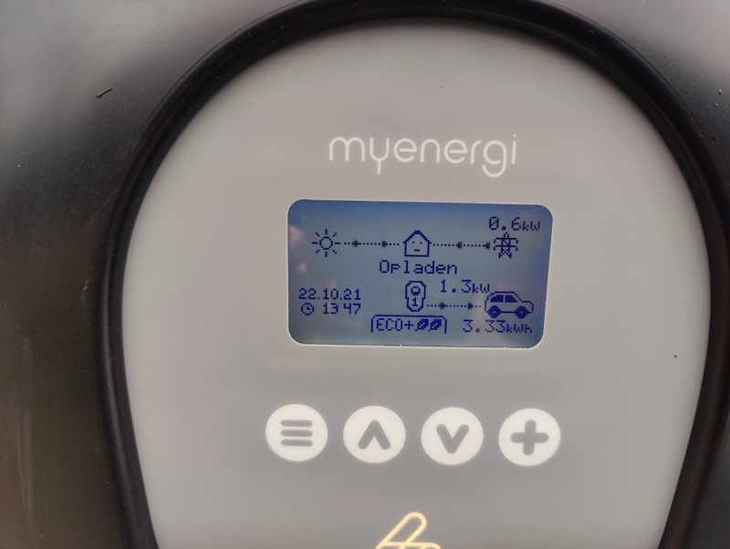

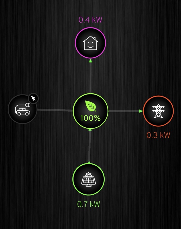

@MooDyBLueS Dat zijn wel grote afwijkingen. Hier as we speak 671W opbrengst. Over de hele dag wijkt netconsumptie zo’n 8 procent af, terwijl productie bijna spot on is.
Afbeeldingslocatie: https://tweakers.net/i/kJ6ZBcNZZEyaXvbsWz8FuBexnOA=/x800/filters:strip_icc():strip_exif()/f/image/Ciz0Er1eX9bfEim5XEVZ7RTk.jpg?f=fotoalbum_large
Afbeeldingslocatie: https://tweakers.net/i/aKl1uRDgmy_jShj74HMymviM1FU=/800x/filters:strip_icc():strip_exif()/f/image/CdI8CeUpBQhbR07WH0ueaEzS.jpg?f=fotoalbum_large

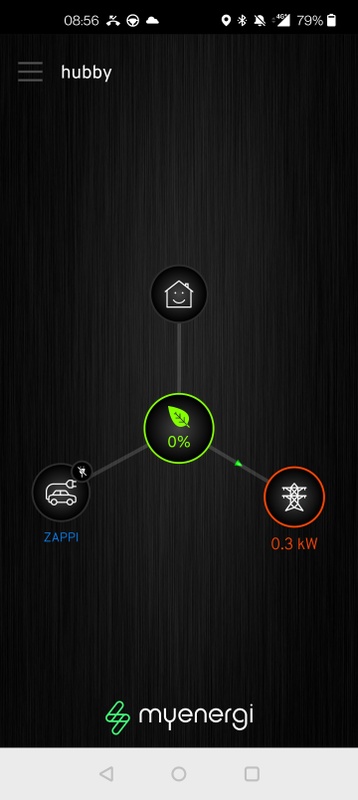

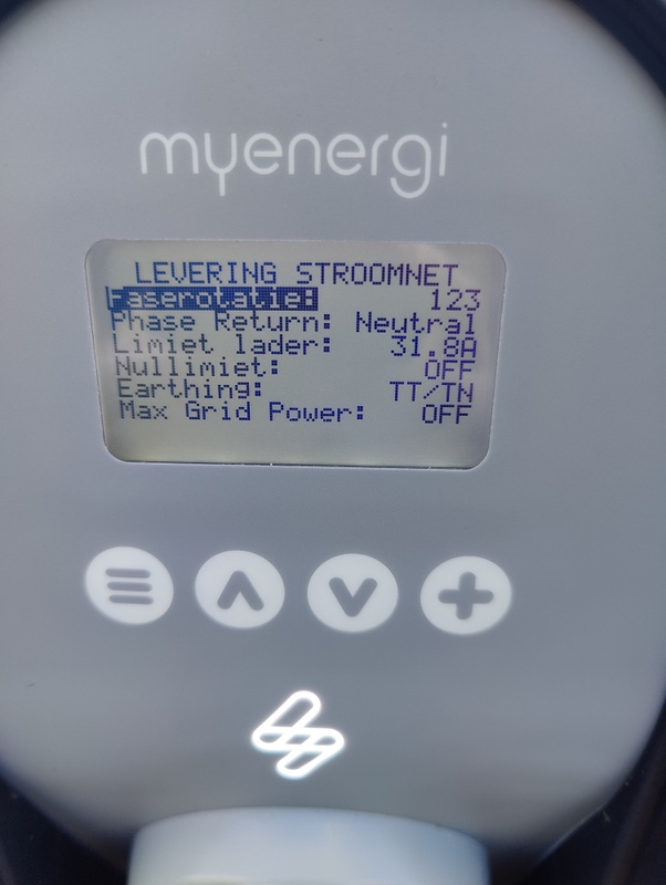

Ik zie geen grote afwijkingen en ik denk (nog steeds) dat er iets niet klopt bij jou. Hieronder mijn relevante instellingen. Ik heb eigenlijk dezelfde installatie alleen 3x25A i.p.v. 3x40A. Wel, zoals gezegd, eerst de firmware updaten.
"Limiet zekering" is max. stroom van je hoofdzekeringen. Bij mij 25A, bij jou 40A. De rest hetzelfde als het plaatje.
Afbeeldingslocatie: https://tweakers.net/i/r4WWLUNDvqkjSi1u9Yx290XCxv4=/x800/filters:strip_icc():strip_exif()/f/image/DXUdeCaOTrfmfo7Rlq7PjIqe.jpg?f=fotoalbum_large
"Limiet lader" is de max. stroom door de zekering waarmee de lader is afgezekerd. In ons geval 32A. De max. waarde is 31.8A (ik weet niet waarom, selectiviteit met een interne 32A zekering misschien?). Als je de fase 1 van je huis op fase aansluiting 1 van je Zappi (en ook CT1 klem op de CT1 aansluiting in je Zappi) hebt zitten en vervolgens fase 2 op aansluting 2 etc, dan is de "Faserotatie" "123". Rest ook hetzelfde als het plaatje.
Afbeeldingslocatie: https://tweakers.net/i/W-OiJZ_bsnjxzRMfA9PWcYg5scE=/x800/filters:strip_icc():strip_exif()/f/image/x0ouGolu7DGlP6GxQlOjYJ4T.jpg?f=fotoalbum_large

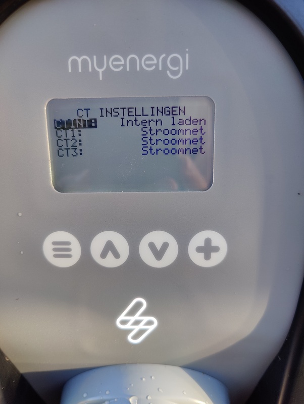

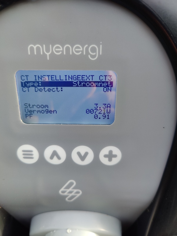

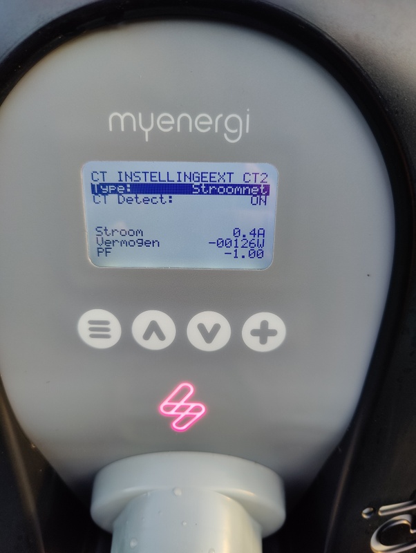

CT Instellingen moeten zoals hieronder:
Afbeeldingslocatie: https://tweakers.net/i/zCLZMd1GBGLH7xgYLSIVwEz45sI=/x800/filters:strip_icc():strip_exif()/f/image/1sGZOVQbaSEjaPUKV8MZzJVf.jpg?f=fotoalbum_large
En tenslotte moeten de CT Instellingen voor alledrie externe CT's als volgt (plaatje alleen van CT1):
Afbeeldingslocatie: https://tweakers.net/i/_1fQmJxRYimd7ydiUqck_NX1lzo=/x800/filters:strip_icc():strip_exif()/f/image/Zft1E8WOJRLwj6yXRE0dvDff.jpg?f=fotoalbum_large
Bij je laadinstellingen moet je ook nog even aangeven dat ECO/ECO+ 1-fase is.
Als dit allemaal goed staat adviseer ik met wat grote gebruikers op de Zappi te checken of het allemaal logisch is (zoals eerder uitgelegd).
Hyundai Inster Pulse Winterpack, Zappi V2 3-fasen, 7400 Wp PV SolarEdge 1-fase, WP L/W 1-fase

@DonJuape Ik heb al aan @Cloclo100 gemeld dat hij op de Zappi zelf op het scherm moet kijken, en niet in de app. Ik geloof er niets van dat die app real time data weergeeft... Voorlopig heb ik alleen schermprints van de app gezien.
Het is goed dat jij op de Zappi zelf het correcte actuele verbruik ziet, dat heb ik bij mijn Zappi v1 ook (geen app).
Daarnaast denk ik nog steeds dat het niet correct is aangesloten bij @Cloclo100.

In ECO modus komt de andere 1,2kW van het net. In ECO+ stopt hij met laden tot er minimaal 1,4kW zonnepanelen vermogen is.

DonJuape schreef op woensdag 20 oktober 2021 @ 15:02:

Even MyEnergi bellen. Zijn goed bereikbaar en kundig.
Ik heb de hub gereset en opnieuw begonnen, nu is alles gelukt qua updaten. Ik heb ook die CT's daar in die uitbreiding toch onderaan tussen de aansluiting en de hoofdschakelaar gezet, die boven de hoofdschakelaar heb ik laten staan.
De fast/ecofunctie werken maar de eco+ functie start niet op, zelfs als de PV-installatie 2000W opwekt en het minimum% op 1% staat ingesteld in de laadinstellingen.. Hij blijft 'wachten op overschot', het huisverbruik was +- 500W
Op de verschillende fases geeft hij nu 1 aan, behalve de derde, maar dat komt door de PV-installatie denk ik.
Afbeeldingslocatie: https://tweakers.net/i/jhsxwm0c6Yu56aNUGKtswPljUEE=/x800/filters:strip_icc():strip_exif()/f/image/2G8Tvp6ShBK76HGrTknQBxan.jpg?f=fotoalbum_large
Afbeeldingslocatie: https://tweakers.net/i/ldwkm5Q3EL6cMsydjV9csd7OOJQ=/x800/filters:strip_icc():strip_exif()/f/image/9Sm1475UC58WsyfItZgNfBLN.jpg?f=fotoalbum_large
Afbeeldingslocatie: https://tweakers.net/i/uMhSHf2fWSSEtBR5SBHIb0nj40w=/x800/filters:strip_icc():strip_exif()/f/image/R0TeesKpoS9GkjDNcabLbTb0.jpg?f=fotoalbum_large
Afbeeldingslocatie: https://tweakers.net/i/hBSx5zc4VnxSUZyV3W3SLDxiWRU=/x800/filters:strip_icc():strip_exif()/f/image/yyMtpLoL83v9SZxDqGzFXFxE.jpg?f=fotoalbum_large
  • DonJuape
DonJuape
Cloclo100 schreef op donderdag 21 oktober 2021 @ 16:30:
2000W PV?! Dan is het bij jou beter weer dan hier ;)
Volgens mij zit er verbetering in. Met hoeveel kW was je aan het laden toen je de foto's maakte? Of was je niet aan het laden? Op welke fase zitten je omvormers?
  • Cloclo100
  • Laatst online: 17:47
DonJuape schreef op donderdag 21 oktober 2021 @ 16:47:
Ik was op de gewone Eco aan het laden. Die omvormers, dat zou ik niet meteen weten eerlijk gezegd.. hoe kan ik dit zien :?
En ja hier schijnt de zon volop :) (speciaal nog een zonnestraal bij gefotografeerd)

  • Cloclo100
DonJuape schreef op donderdag 21 oktober 2021 @ 16:58:
Ik weet niet of je dat makkelijk in de meterkast kunt zien. Je installateur heeft ze op een bepaalde fase gezet nadat hij de aansluiting naar 3x40A heeft gezet.
Kun je eens drie foto's maken als je niet aan het laden bent maar wel zeker aan het opwekken bent?
Afbeeldingslocatie: https://tweakers.net/i/7y3IsL_KPXOyaESsRjX6BbzTUME=/x800/filters:strip_icc():strip_exif()/f/image/nS2SOQTzvC9OXI72OYlpbTou.jpg?f=fotoalbum_large
Afbeeldingslocatie: https://tweakers.net/i/k1-o8jh3TweGYToPJk-eUVYMv2c=/x800/filters:strip_icc():strip_exif()/f/image/mVRZ34WAmJmDpjZNNaa1UzdY.jpg?f=fotoalbum_large
Afbeeldingslocatie: https://tweakers.net/i/_HfQPNf8CRBJw0ox3CPL6DpiyMc=/x800/filters:strip_icc():strip_exif()/f/image/vWEi370zhjVflVKDKeTJwaT6.jpg?f=fotoalbum_large
  • DonJuape
DonJuape
Volgens deze foto's trekt je huis nu 39+127+721 W van het net. Kun je op je slimme meter zien of je aan het terugleveren bent? Misschien zit de CT klem op fase 3 verkeerd om en zitten daar je zonnepanelen?
  • Cloclo100
DonJuape schreef op donderdag 21 oktober 2021 @ 17:33:
Ik was sowieso aan het terug leveren..
Ik heb nu alledrie de CT onder de hoofdzekering gekregen en alle pijlen gaan naar boven.. Heb de kleuren voor de zekerheid nog nagevraagd.
Afbeeldingslocatie: https://tweakers.net/i/OROfSly4fftpZIASrnQDWmZY0GY=/x800/filters:strip_icc():strip_exif()/f/image/LlUQ9oo9tHUBHPLRLSvY0ITh.jpg?f=fotoalbum_large
Er staat nu wel eentje op - 1..
Afbeeldingslocatie: https://tweakers.net/i/0zeC7LtNzKRbz7S_mLqTbqYPGAM=/x800/filters:strip_icc():strip_exif()/f/image/CNeVMZP9eWGwAG9cGlqI1AeZ.jpg?f=fotoalbum_large
Afbeeldingslocatie: https://tweakers.net/i/UQw3Uxq_dpdF4QyGoGOowc8Ohds=/x800/filters:strip_icc():strip_exif()/f/image/RTP1t8ngGWXwQbViPT6VFerZ.jpg?f=fotoalbum_large
Afbeeldingslocatie: https://tweakers.net/i/I0tgqzaJhyJxy_UvL9AXu0dnYTo=/x800/filters:strip_icc():strip_exif()/f/image/HWofgO9Cq2nriOxLrqohsZlL.jpg?f=fotoalbum_large
[ Voor 39% gewijzigd door Cloclo100 op 21-10-2021 17:58 ]
  • thehog
  • Laatst online: 17:40
Cloclo100 schreef op donderdag 21 oktober 2021 @ 17:53:
'naar boven' moet wel betekenen dat de kabel die er door heen loopt dan ook wel naar de huisaansluiting loopt maar dat snap je hoop ik :) (de pijl kan naar beneden wijzen maar toch goed zitten omdat de kabel de juiste kant op loopt)
Daarnaast kan het zijn dat de CT klem aansluiting in de zappi omgedraaid is. Dan bereik je namelijk exact hetzelfde als het omdraaien van de pijl (edit: en als hij verlegend is ook nog waar hij doorgekoppeld is aan de verlengde kabel, vaak UTP).
[ Voor 6% gewijzigd door thehog op 21-10-2021 17:59 ]
  • Cloclo100
thehog schreef op donderdag 21 oktober 2021 @ 17:57:
Tja ze komen van de aansluiting en wijzen naar de hoofdschakelaar.. De weg waar de stroom heengaat dus lijkt me ok. Wel straf dat er nu eentje negatieve waardes aangeeft
  • thehog
Cloclo100 schreef op donderdag 21 oktober 2021 @ 18:00:
Negatief is juist goed als de zon schijnt

  • DonJuape
DonJuape
Voor de duidelijkheid. Een positief vermogen bij de CT-klemmen betekent dat je op die fase stroom van het net afneemt en een negatief vermogen betekent dat je op die fase stroom teruglevert aan het net. Het lijkt er dus op dat jouw zonnepanelen omvormers zijn aangesloten op fase-2.
Als morgen de zon schijnt moet je maar even checken maar ik denk dat ook de ECO+ mode nu zal werken.
  • Cloclo100
Hij was inderdaad net te kort.. Dus verlengd met utp!
  • Cloclo100
update: eco+ werkt nog steeds niet. Fast laden doet hij wel, en dan is er een pijltje van het zonnetje naar het huisje. Maar als ik eco+ neem, dan blijft hij wachten op surplus en ook die pijltjes van zon naar huis zijn verdwenen.. Aarghh
  • DonJuape
DonJuape
Cloclo100 schreef op vrijdag 22 oktober 2021 @ 10:37:
Heb je een app voor je zonnepanelen? Hoeveel Watt produceren ze op dit moment? Hoeveel panelen heb je? Kun je percentage groen in de app voor ECO+ eens wat lager zetten?
  • Cloclo100
DonJuape schreef op vrijdag 22 oktober 2021 @ 10:49:
Ja, die brachten op een gegeven moment meer dan 1200W op.. en de lader deed niets. Ik heb in totaal 24 panelen(10x300wp en14x265). Het percentage groen in de app voor eco+ staat op1%.
  • DonJuape
DonJuape
Cloclo100 schreef op vrijdag 22 oktober 2021 @ 10:57:
Vreemd. Wat doet hij in ECO mode? Met hoeveel vermogen laadt de Zappi dan? Staat er in het Zappi icoontje een 1 of een 3?
Zou je op een moment dat je zeker weet dat er productie is nog eens 3 CT foto's willen maken?
En zou je je installateur willen vragen op welke fase hij beide omvormers heeft aangesloten. We hebben wat feiten nodig anders wordt het heel lastig.
En hoe staat de faserotatie in de Zappi? 123?

  • Cloclo100
DonJuape schreef op vrijdag 22 oktober 2021 @ 11:12:
De volgende screenshots zijn allemaal in dezelfde minuut genomen. De fase weet ik niet goed, ik zal het even navragen. Beide omvormers zijn zoals eerder gesteld éénfasig.

Cloclo100 schreef op vrijdag 22 oktober 2021 @ 12:11:
Ik weet niet hoe de anderen er over denken maar er moet haast iets fout zitten met de CT-klemmen. Volgens mij heb je gecontroleerd dat ze goed zitten in de meterkast. Nu zou ik controleren in de Zappi of de fasen en de CT klemmen daar op de juiste pinnen zitten (plus min van de CT klemmen moet ook goed zitten). Wel even de paal uitschakelen.
Afbeeldingslocatie: https://tweakers.net/i/v2UZ49_KnnGpB4rvfocVgXjPtuM=/x800/filters:strip_exif()/f/image/d7vPzjBBBg5vkHeW9Y2cZ3Yv.png?f=fotoalbum_large
Afbeeldingslocatie: https://tweakers.net/i/Ohsxp8pEGXVFMEn0sJTXSKEge7s=/800x/filters:strip_exif()/f/image/10QStU6ynyyoMQtTCilIMgXU.png?f=fotoalbum_large
[ Voor 12% gewijzigd door DonJuape op 22-10-2021 12:26 ]
  • Cloclo100
DonJuape schreef op vrijdag 22 oktober 2021 @ 12:21:
Ik heb de CT's gecontroleerd en die zitten qua + en - goed en ook rond de juiste fase. (er vanuit gaande dat de info van de installateur klopt, hij zei "Zwart is l3 grijs l2 en bruin l1")
Afbeeldingslocatie: https://tweakers.net/i/tJ1sYtLxnf8_sClV9M5wTact--4=/x800/filters:strip_icc():strip_exif()/f/image/USiPJZfXobulAhL7Qsta6CN0.jpg?f=fotoalbum_large
Afbeeldingslocatie: https://tweakers.net/i/M0y42Ot6sGaUCJHabrBS52_G6js=/x800/filters:strip_icc():strip_exif()/f/image/5xxpMqdICHlTVa2NbQOMXjSD.jpg?f=fotoalbum_large
  • guido66
@Cloclo100 Niet ter zake, maar voor je veiligheid: kijk onderaan op de bovenste foto.Zowel bij de bruine als de zwarte draad is de isolatie behoorlijk beschadigd, je ziet bijna het koper.
Polestar 2 (2020) - Fiat 500e (2022) - Peblar business - Joulo - 7250Wp SMA (2013) - 5850Wp Enphase (2021)
  • RJan61
  • Registratie: Oktober 2021
  • Laatst online: 22-11 22:57
Volgens mij is de kleurcode L1,L2 en L3 bruin zwart grijs, dus L2 = zwart, niet grijs
  • Cloclo100
RJan61 schreef op vrijdag 22 oktober 2021 @ 12:45:
Heb ik gevraagd en de installateur zegt: "Grijs zwart en bruin zijn de 3fases, die volgorde maakt daar niks uit"
  • DonJuape
DonJuape
Cloclo100 schreef op vrijdag 22 oktober 2021 @ 12:48:
Mja. In theorie maakt het natuurlijk niet uit maar we hebben conventies om fouten te voorkomen.
Anyway de fasen in de Zappi zijn van links naar rechts genummerd 3, 2 , 1. De CT klemmen zijn van links naar rechts genummerd 1, 2, 3. Je weet 100% zeker dat de CT klemmen in de Zappi op de juiste aansluiting zit?
Bij jou in de meterkast dus: CT1 om bruin, CT2 om grijs en CT3 om zwart. En die CT draden dan ook op de juiste klem in de Zappi. En ook verlengd met een UTP, klopt het daar wel?

@Cloclo100 ,
Hangt jouw Zappi binnen?
Ik zie namelijk op je foto's dat de draden van de CT's ook door dezelfde wartel als de stroomkabel gestoken zijn.
Dat heeft consequenties voor de IP-rating van je Zappi.
Voor binnen geen probleem, maar voor buiten onwenselijk als je het mij vraagt.
Afbeeldingslocatie: https://www.dgem.nl/_files/image/Icons/Electricity/1_phase_3_phase_kleuren.fw.png
Dit is de kleurvolgorde.
Volgorde maakt wel uit als de faserotatie voor je apparaat belangrijk is. Voor een Zappi lijkt het niet veel uit te maken, maar is het alsnog handig als je gewoon de standaard aanhoudt. Ook voor het aansluiten en instellen van de CT's is dat wel nuttig.
Ik heb overigens een tijdje geleden nog eens een mooie checklist opgesteld voor het instellen van de CT-klemmen en de fase rotatie:
https://gathering.tweaker...message/65230300#65230300
De handleiding van de Zappi was/is op dit punt een beetje summier vind ik.
Belangrijkste punt:
  • Bij de faserotatie van elke fase moet een hoek staan die ongeveer 0° of 360° is. De 'current' moet positief zijn.
  • Bij de powerfactor moet een getal van bijna 1 staan. De 'power' moet positief zijn.
[ Voor 76% gewijzigd door Paling1 op 22-10-2021 13:23 ]

  • Cloclo100
Paling1 schreef op vrijdag 22 oktober 2021 @ 13:13:
@Cloclo100 ,
Belangrijkste punt:
Die hangt inderdaad buiten, maar hij hangt tegen de muur en de installateur heeft natuurlijk gebruik gemaakt van het toen bestaande 3-fase stopcontact, dus ik begrijp wel waarom dit zo gedaan is.
Ik heb nog even naar Zappi gebeld en die hebben me CT2 en CT3 laten omwisselen, daarna de zonnepanelen uit en dan krijg ik op FAST laden overal die PF1. Nu staat even mijn afwasmachine op en het is zwaarbewolkt, dus kan het niet meteen testen.

Die verlenging heb ik simpel kunnen uitpluizen, die is correct. Maar Marc van Myenergi heeft me dus CT2 en CT3 laten omwisselen.
  • Paling1
Paling1
R 8.5
Cloclo100 schreef op vrijdag 22 oktober 2021 @ 13:43:
Hmm, dat zou ik toch echt niet accepteren. Nu is je Zappi met enige waarschijnlijkheid niet waterdicht. Dat kan na verloop van tijd problemen opleveren! Condensvorming op het schermpje en mogelijk corrosie/kortsluiting op de printplaat.
Om de IP-rating van de wartels te waarborgen mag er maar 1 kabel door die ook nog in de juiste diameter range van de wartel moet vallen.
In het geval van de aansluiting voor de CT's is het dus beter om 1 enkele netwerkkabel door je muur te boren en dan de CT's binnen in je huis aan die netwerkkabel maken.
Of natuurlijk gewoon toch een Harvi gebruiken. :9
En wat @guido66 al zei. Er zijn minimaal 2 aders beschadigd!
En als ik dan toch aan het z%*ken ben....: Zo te zien zijn ook de meegeleverde schroeven voor de muurmontage verwisseld met schroeven met verzonken kop. Dus die afdichting is ook niet meer top....
[ Voor 12% gewijzigd door Paling1 op 22-10-2021 13:57 ]

  • Cloclo100
Afbeeldingslocatie: https://tweakers.net/i/5TfbYI0sX3XsXA0y16erZQ2sZ0k=/800x/filters:strip_icc():strip_exif()/f/image/BLspZzBnIT1aoSaVXQdZvTo8.jpg?f=fotoalbum_large
Hallelujah 😅
Dank allen om dit mede mogelijk te maken.. Hoewel ik zou zweren dat we al eens CT's verwisseld hadden doorheen het proces.. Maar bon! Special thanks to @DonJuape en @Paling1. Jullie hebben een laadbeurt van 8u ECO gewonnen! :)

  • Cloclo100
Pretty spot on zelfs!
Afbeeldingslocatie: https://tweakers.net/i/mdl27gZAZgdI4Hf2R0vK5LMWMwQ=/x800/filters:strip_icc():strip_exif()/f/image/wHErvv7cNmcrO7hgphqwDQ9I.jpg?f=fotoalbum_large
  • DonJuape
DonJuape
Top! Je zult zien dat MyEnergi app nu ook klopt, die is echt wel realtime.
