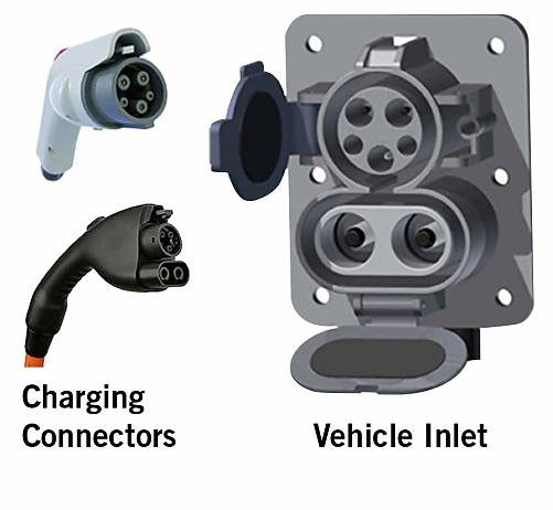

Is het verstandig om toekomstbestendig een 3 fase lader te kopen als je nu maar 1 fase kunt gebruiken?
Als de eerste auto een type 1 stekker heeft en de tweede een type 2 moet je alsnog een nieuwe laadpaal kopen.
Of is een verloopstekker dan ook een optie?
Advies gevraagd mbt deze keuze.

Scanniexxl schreef op zondag 15 augustus 2021 @ 12:55:
Zou zeker 3F nemen. Eventueel zonder vaste stekker. Of anders kun je later/nu een verloop nemen.
Zijn er dan uberhaupt auto's in europa met type 1 stekker?
De normale 1-fase auto's zijn gewoon type-2 hoor.

thehog schreef op zondag 15 augustus 2021 @ 13:17:
Outlander PHEV wellicht. Er rijden er wel een paar meer met Type 1.
  • Dolan
  • Laatst online: 08:59
Eerste model Nissan LEAF heeft ook type 1 stekker. Enkele Peugeots...
Deze lijkt beiden aan te kunnen.
https://www.warmteservice...0?origin=-tl007-19-11161-
Zowel 1 als 3-fase
Zowel type 1 als type 2

Inspired schreef op zondag 15 augustus 2021 @ 16:37:
Dat is toch niet eens de moeite waard om op te laden? Dat ding had geen PHEV mogen zijn. Puur en alleen om de belangstingvoordeel heeft die een bestaansrecht gekregen maar was nooit zuinig te noemen.

AnotherFruitcake schreef op zaterdag 14 augustus 2021 @ 09:38:
Ik weet niet hoe dit regel-technisch zit, maar misschien heeft iemand dit al eens gedaan en is er info over te verkrijgen.
Je mag niet zo maar zonder toestemming iets boven de grond van iemand anders laten hangen, zelfs als die iemand anders de gemeente is. Soms wordt er niet heel ingewikkeld over gedaan, denk aan vlaggetjes voor een of ander sporttournooi, maar ook dan heb je nog wel eens dat hulpdiensten klagen of de vuilniswagen de lijntjes kapot rijdt.
Dat gezegd hebbende heb ik het wel eens eerder gezien, of dat mensen vanuit een boom in hun tuin naar een boom langs de straat gingen en daar naar beneden. Maar zodra er iemand over klaagt krijg je natuurlijk gedoe. Maar dat is met een kabelmat ook al zo, dat mag in principe ook niet zonder toestemming van de gemeente. Maar er zijn dus legio mensen die dat wel doen zonder problemen, maar soms ook met.
thehog schreef op zondag 15 augustus 2021 @ 18:33:
Ja dat is wel een punt dan. Dan zou ik voor deze auto's een verloop meenemen. Die wil je toch wel want elke straat laadpaal is ook type 2.
Maar die openbare laadpalen langs de straat hebben geen vaste kabel. Dus de laadkabel van een Leaf kan je daar prima insteken. Het gaat om de aansluiting op de auto, die is anders. Dus als je laadpaal met een vaste kabel hebt met aan het uiteinde een Type 2 (Mennekes) aansluiting dan kan je die niet aansluiten op een Type 1 (Yazaki) auto.
Die auto's zijn er dus nog wel, maar alle nieuwe modellen hebben een Type 2 aansluiting.
Ik heb er ook wel eens aan gedacht om zo'n converter te kopen, maar ik kom te weinig dergelijke laadpalen tegen dat het echt nuttig is. Ik zie ze wel eens op niet-publieke parkeerterreinen bij bedrijven, voornamelijk voor de Tesla van de directeur.
  • thehog
  • Laatst online: 19:54
JeroenE schreef op zondag 15 augustus 2021 @ 18:56:
Snelladers van bijv. mcdonalds (en dan de type2 AC) zijn wel bedraad.
En die type2-naar-type1-kabel die je nu gebruikt is toch ook gewoon een 'adapter'? Kan je die type2 kant niet aansluiten op de type2-kabel van een laadpaal met stekker?
edit: nee dit zou niet moeten werken. Daar zijn de connectoren voor beschermd (door de kortere PP-pin). Zo'n 80 euro adapter van aliexpress dan dus maar

thehog schreef op zondag 15 augustus 2021 @ 19:03:
Bij snelladers wel, maar die zijn altijd bedraad, op alle aansluitingen. Dat is niet de standaard openbare laadpaal langs de straat natuurlijk.
Nee, in een laadkabel zitten weerstanden en diodes zodat de laadpaal en de auto kunnen controleren wat de maximale stroomsterkte is en of de kabel is aangesloten (of niet) etc. Als je dan 2 laadkabels aan elkaar koppelt dan werkt dat niet en kan je niet laden.
Dat is ook de reden waarom je de laadkabel van je collega/buurman/wie dan ook niet kan gebruiken als "verlengsnoer" als je wil laden bij een laadpaal waar je om wat voor reden dan ook verder dan normaal van geparkeerd bent.
Maar ik ken geen auto met een type 1 stekker die kan snelladen…..
  • Stef87
  • Laatst online: 03-11 19:33
BGFG schreef op zondag 15 augustus 2021 @ 19:21:
De (F)Outlander PH-EV :+
Oude Nissan Leaf
Mitsubishi i-miev (en drieling)
[ Voor 10% gewijzigd door Stef87 op 15-08-2021 20:12 ]
  • BGFG
Stef87 schreef op zondag 15 augustus 2021 @ 20:11:
Oude Nissan Leaf
Maar kunnen nooit snelladen met de Type 1 stekker
  • JeroenE
JeroenE
BGFG schreef op zondag 15 augustus 2021 @ 20:49:
Daar hebben ze dan een Chademo aansluiting voor.
