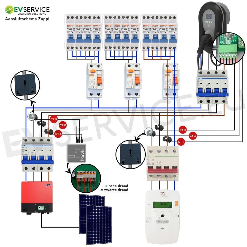

Ik weet niet hoe goed je relatie met je werkgever is, maar dan zou ik toch een MID-gekeurde meter nemen. Die app werkt op zich prima, maar bv. was er deze week een storing waardoor er van 1 nacht geen data beschikbaar was.
En ga je elke ochtend of elke week netjes overschrijven wat er in de app staat? Met een externe, gekeurde meter is er gewoon geen kans op gezeur en dat lijkt me ook wat waard.
Van waar uit je laadt (net of zonnepanelen) maakt geen bal uit voor de registratie, zolang de meter maar op de juiste plaats aangesloten zit.

guido66 schreef op donderdag 21 januari 2021 @ 12:43:
Hele goeie relatie. Ik weet niet hoe de app werkt van de Zappi, maar kan je geen maandtotaal aflezen?
Anders gewoon een MID gekeurde meter.

Paling1 schreef op donderdag 21 januari 2021 @ 12:15:
Klopt. Die MID gekeurde meter is (nog) geen verplichting vanuit de belastingdienst. Maar er wordt algemeen aangeraden om zo'n ding te gebruiken om eventuele discussies te voorkomen.
Volgens mij is dat een beetje grijs gebied allemaal. Er staat nergens letterlijk dat er een MID-gecertificeerde meter verplicht is, maar er moet wel altijd betrouwbare informatie aangeleverd worden waar bewijsplicht altijd bij de persoon ligt die het aanlevert en niet de overheid. Een MID-gecertificeerde meter kan in die zin, als ooit gevraagd wordt naar de administratie, wel bewijs leveren voor een bepaalde mate van betrouwbaarheid.

Paling1 schreef op donderdag 21 januari 2021 @ 13:21:
Ik vind de app van Zappi kwalitatief uitermate teleurstellend....
Wat een ellende. Bij werkt het al weken niet. Online bij myenergi inmiddels weer wel.
Dus vertrouwen op de app zou ik zeker niet doen.
Ik heb totaal geen problemen met de app van Myenergi. Welke problemen heb je dan?
Keep rolling sixes!
  • Makrolon
  • Registratie: September 2019
  • Laatst online: 19:48
Paling1 schreef op donderdag 21 januari 2021 @ 11:42:
Lijkt me in jouw geval wel handig dan.
Dan kan je de vaste aansluitingen in de Zappi gebruiken voor het monitoren van de 3 fases en dan de Harvi gebruiken voor het monitoren van de opgewekte stroom in je pv-installatie. Dan kan je naast loadbalancing ook regelen dat de opgewekte energie van je zonnepanelen direct in je auto gestopt wordt.
30m afstand is overigens niet heel weinig om draadloos te overbruggen met de Harvi/Hub. Geen idee of dat goed gaat. Load balancing zou ik in jouw geval via de vaste aansluitingen (via de CAT6 kabel) regelen.
Heb je trouwens een 1- of 3-fase pv installatie? Je moet namelijk nog 1 of 3 CT's bijbestellen als je die op de pv installatie wil zetten.
Mocht het nodig zijn: De CT's die standaard meegeleverd worden zijn vrij groot. Ze hebben ook een kleinere versie in de webshop staan. Nadeel van die kleine CT's is dat ze niet open kunnen. Eenmaal geinstalleerd moet je eerst de kabel loshalen om ze te wisselen of om te draaien mocht dat nodig zijn.
Dat is niet altijd veilig als je de stroom niet van de kabel kan afschakelen.
Nog iets:
Verrekenen met werkgever is alleen mogelijk met een extra MID-gekeurde kW meter in je meterkast. Die moet er dus ook bij.
Er wordt in de Zappi wel van alles bijgehouden, maar de belastingdienst wil liever een aparte meter.
Dit is onjuist. De zappi doet niets met de meetgegevens van de CT klemmen om de zonnepanelen, enkel voor inzicht.
Het laden via de zonnepanelen regelt hij via de CT klemmen om de draden die de hoofdschakelaar binnen gaan. En die kan je prima op de zappi zelf aansluiten.
13480 Wp solar | 2x Panasonic 7j met 1x 300l sww | Laadpaal installateur, pb voor een offerte

Ik vond onderstaand aansluitschema van de Zappi online. Vraag die ik heb is of de CT klemmen voor de solar power (die naar de Harvi) ook tussen de omvormer en de aardlekautomaat mogen worden aangesloten? In mijn geval zou de Harvi dan beduidend dichter bij de Zappi hangen. Of moeten ze na de aardlekautomaat worden aangesloten?
Afbeeldingslocatie: https://tweakers.net/i/28w_2Fg6KHGZtk9IbQxZtOP4S5c=/800x/filters:strip_icc():strip_exif()/f/image/7CSn8LUzGTkGvG8vD6ngUc7g.jpg?f=fotoalbum_large
  • Ophidian
@klompje65 beide mag.

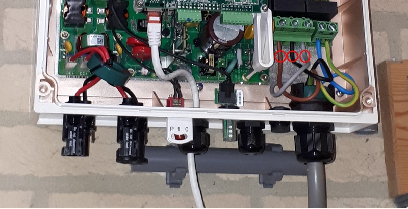

  • klompje65
  • Laatst online: 18-05-2025
Ik had nog onderstaande foto van toen de omvormer werd geinstalleerd. Wat je zegt is dat ik de CT klemmen van de Harvi rond deze L1-L2-L3 (zie rode cirkeltjes) kan aanleggen bij de omvormer!? Start de Harvi dan iedere dag op als er licht is en er dus pas een stroom loopt door de CT klemmen? Als het dan weer heel erg bewolkt wordt gaat de Harvi dus ook weer uit? Raakt de Zappi hier niet van in de war kennelijk? Ik begrijp overigens dat de info van de Harvi in dit geval slechts voor het mooi kunnen inzien van de energiestromen is en niet essentieel is voor zowel load balancing als ECO(+) modus. Kloppen mijn aannames?
Afbeeldingslocatie: https://tweakers.net/i/INgrsPKwPC20O_bLNNG_yjEEiME=/800x/filters:strip_icc():strip_exif()/f/image/hd9iEGpHEjL3Xln5KocDokVN.jpg?f=fotoalbum_large
  • Makrolon
klompje65 schreef op dinsdag 26 januari 2021 @ 23:13:
Al je aannames kloppen ;)
  • ybos
  • Laatst online: 19:55
Als het makkelijker is kan je de stroomtrafo's natuurlijk ook aan de andere kant van je "zonnepanelenkabel" doen.
Ligt er net aan wat dichter in de buurt is :)
Hier is gisteren de aansluiting aangepast van 1 naar 3 fase, toch wel fijn.
Ik heb me prima gered op 1 fase voor meer dan een jaar. Ik draai soms storingsdienst, kwam bijvoorbeeld vrijdag thuis met 20%. Als er dan vrij vlot een storing binnenkomt, zal ik onderweg moeten laden. Nu met driefasenladen is die kans een stuk kleiner.,
In de basis ga ik gewoon driefasen laden op 10A (7kW ongeveer). Maar in bovenstaand geval gewoon even op de max. Gewoon fijn om de mogelijkheid te hebben.
Een dezer dagen wordt de enkelfase omvormer van 5kW van de zonnepanelen (tijdelijke situatie vervangen voor een driefase. Ook dat is nodig, afgelopen zondag mooi zonnig, toen liep er al16A :P
  • Ophidian
Ja, veel mensen hebben hun Grid CT klemmen ook voor de hoofdschakelaar, dus vergelijkbaar met deze situatie. Zonnepanelen leveren immers ook stroom.
Op die plek ga je de standaard klemmen alleen echt niet krijgen, die zijn veel te groot voor die kleine ruimte.
Je hebt alleen de Grid CT nodig in principe. De Harvi met extra voor de zonnepanelen is leuk voor de grafiekjes en dat je kan zien waar je stroom vandaan komt. Ik heb ze genomen omdat ik twee verschillende systemen heb en ik het totale ook wilde kunnen meten en uitlezen.
  • klompje65
Ophidian schreef op woensdag 27 januari 2021 @ 08:41:
Wow, ok. Hoe groot zijn ze dan? Kan het ook niet lager rond de draden? De draden hebben best wel enige speling en ruimte zoals je ziet omdat ze nog een flinke lus hebben. Ik zie dat Zappi ook kleinere CT klemmen biedt, mogelijk dat die zouden passen, de stroom zal per fase sowieso ver onder de 40A blijven en de draden zijn makkelijk tijdelijk even los te halen om de klem te plaatsen.
Ik kan geen afmetingen vinden van de klemmen dus hoor het graag.
  • Ophidian
@klompje65
Afbeeldingslocatie: https://zappi.info/images/zappi_article_pics/fullsizeoutput_2c6c.jpeg
Het is een Solaredge zo te zien? Die kap heeft nog wel een bult, dus als je ze buigt kan je het er misschien wel in kwijt. Zou het gewoon proberen.
Maar in de meterkast vond ik het aardig lastig om ze goed weg te krijgen.
