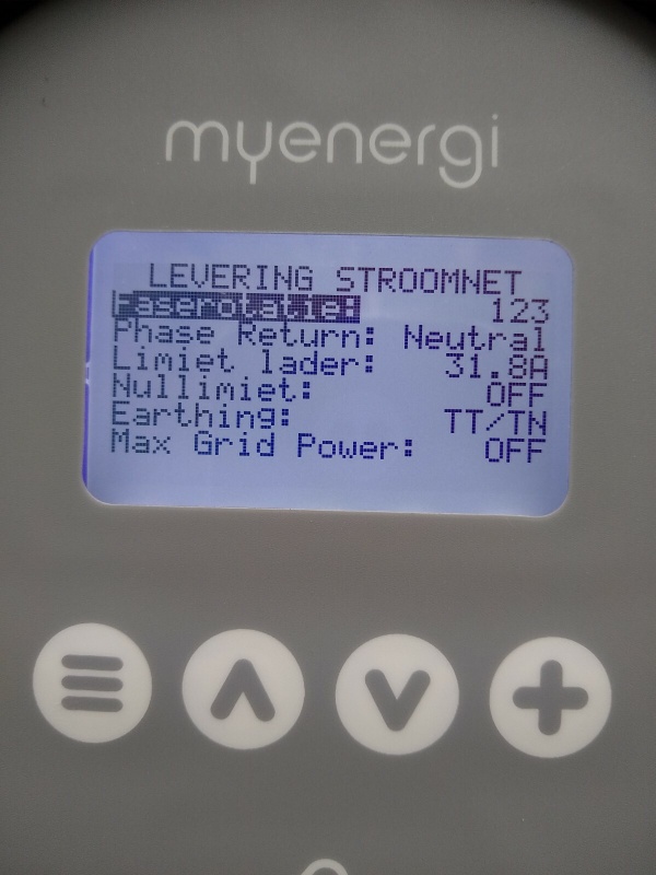

  • Isheara
  • Laatst online: 19:07
Ax05 schreef op vrijdag 7 januari 2022 @ 19:53:
Bedankt voor de info.
Ik ga de meterkast vast voorzien van 3 x 32A aardlek. Als de E-208 met 32A 1F aanbod max. 3,6 kW laad ga ik die 500 euro spenderen. Mocht de E-208 wel de 32A kunnen verwerken tot 7,2kW houdt ik ze eerst lekker in mijn zak.
Maar ik heb nu goede hoop dat dat niet nodig is.👍
Mijn 1F e2008 laadt via 3x25A aansluiting op 7,4kW :)
Ik gebruik een 3x32A Alamat voor de Zappi v2 3F.
[ Voor 4% gewijzigd door Isheara op 10-01-2022 15:24 ]

  • Isheara
DonJuape schreef op maandag 10 januari 2022 @ 15:31:
Kijk dat is interessant. Heeft die e2008 dan stiekum een 2 fase lader en combineert hij 2x16A uit twee draden van jouw 3 fasen lader? Of combineert de Zappi 3 fasen tot 1x32A? Of ben je 1 fase van je 25A aansluiting aan het overbelasten op 32A?
Je kunt in de Zappi de settings tweaken en ik heb de device limiet/voeding max hoger staan (op 31,8) en de grid limiet staat op 25A (voor de volledigheid: Neutral limit staat op off) :)
Mijn Zappi hangt aan de buitenkant van de meterkast muur, dus heb max 50cm kabel op 6mm2. :)
Keep rolling sixes!
  • DonJuape
DonJuape
Trust me, I'm an engineer!
Isheara schreef op maandag 10 januari 2022 @ 16:15:
Ik heb ook een Zappi en heb hem exact zo ingesteld maar ik heb een eNiro met 3 fase 11kW lader. Ik begrijp nog steeds niet hoe jij en @InterCC kunnen laden met 7,2kW (voor @InterCC in twee situaties).
Hyundai Inster Pulse Winterpack, Zappi V2 3-fasen, 7400 Wp PV SolarEdge 1-fase, WP L/W 1-fase

  • InterCC
  • Laatst online: 08-11 15:46
DonJuape schreef op maandag 10 januari 2022 @ 16:36:
Met een 3 fase 22kWh Zappi kan je gewoon 1 van de drie fases voor 7,2kWh gebruiken. Overigens heb ik bij aankoop een 1 fase Zappi besteld. De 3 fase lader bij die vriend heeft waarschijnlijk gewoon de functionaliteit om twee fases te combineren om zo 7,2kWh te leveren naast de 11kWh die het ook kan vanuit de drie fasen.

  • ice-T106
  • Laatst online: 23:16
Wel handig om te vermelden dat je dan alleen op 32A kan laden als je PV systeem heel veel vermogen aan het leveren is. Zo raken mensen in de war.

  • DonJuape
DonJuape
InterCC schreef op maandag 10 januari 2022 @ 17:35:
Uiteraard kan dat altijd maar dan moet je die Zappi wel met 3x32A afzekeren en bij een 3x25A aansluiting haal je dan de 7,2kW ("kW" dus niet "kWh") niet (tenzij je zoals @ice-T106 aangeeft je PV vermogen erbij gebruikt).
Mijn vraag is dus of de Zappi twee of meer fases kan combineren op laadkabel fase 1 om een auto met een 1 fase lader met 7,2kW te kunnen laden.
  • Inspired
  • Registratie: November 2018
  • Laatst online: 22:47
Inspired
DonJuape schreef op maandag 10 januari 2022 @ 17:51:
Dat kan hij niet. Maar wellicht dat @InterCC toch een 2 fase lader heeft? Net zoals menig VAG auto dat heeft. Die kan tot 1x32 laden en tot 2x16.
https://ev-database.org/car/1135/Mercedes-EQC-400-4MATIC
[ Voor 4% gewijzigd door Inspired op 10-01-2022 18:05 ]
  • DonJuape
DonJuape
Inspired schreef op maandag 10 januari 2022 @ 18:00:
Precies. Ik dacht dus ook dat dat niet kon en dat de auto dat combineert. Datzelfde zal mogelijk gelden voor de e2008 van @Isheara.

Misschien toch even Zappi bellen? Ik vind het lastig om jou en @Tupolev te helpen ook omdat ik zelf wel een 3-fase Zappi heb maar een auto met 3 fase 11kW lader. Weten jullie trouwens zeker dat jullie CT-klemmen goed aangesloten zijn? Dat kan ook verkeerde LB geven inclusief het trippen van zekeringen.
Toch nog even mijn settings:
Afbeeldingslocatie: https://tweakers.net/i/r4WWLUNDvqkjSi1u9Yx290XCxv4=/x800/filters:strip_icc():strip_exif()/f/image/DXUdeCaOTrfmfo7Rlq7PjIqe.jpg?f=fotoalbum_large
Afbeeldingslocatie: https://tweakers.net/i/W-OiJZ_bsnjxzRMfA9PWcYg5scE=/x800/filters:strip_icc():strip_exif()/f/image/x0ouGolu7DGlP6GxQlOjYJ4T.jpg?f=fotoalbum_large
Afbeeldingslocatie: https://tweakers.net/i/zCLZMd1GBGLH7xgYLSIVwEz45sI=/x800/filters:strip_icc():strip_exif()/f/image/1sGZOVQbaSEjaPUKV8MZzJVf.jpg?f=fotoalbum_large
[ Voor 3% gewijzigd door DonJuape op 11-01-2022 08:30 ]

DonJuape schreef op dinsdag 11 januari 2022 @ 08:28:Misschien toch even Zappi bellen? Ik vind het lastig om jou en @Tupolev te helpen ook omdat ik zelf wel een 3-fase Zappi heb maar een auto met 3 fase 11kW lader. Weten jullie trouwens zeker dat jullie CT-klemmen goed aangesloten zijn? Dat kan ook verkeerde LB geven inclusief het trippen van zekeringen.
Ik zal vanavond even mijn setting op de foto zetten. Ik heb op zich geen probleem met de 1F e2008, ik denk echter dat als ik de 3F Audi er aan hang de installatie waarschijnlijk wel over zijn nek gaat met de 32A setting.
Ik kan hem echter zo terugzetten naar 25A (of een keer de gok wagen, laden en kijken of de zekering springt).
Ik weet zeker dat de CT klemmen goed zitten: ik laad ook al ruim 1,5 jaar met de Zappi :)
Bedankt, ik heb exact dezelfde settings. Enkel nu ook met Max Grid Power op 17kW. De loadbalancing werkt nu (weer) prima en de CT’s heb ik al een aantal maal gecontroleerd. Echter voor het instellen van de grid limit heeft de Zappi een week goed gewerkt. Ik zal toch eens contact op gaan nemen met Zappi hoe het kan dat de Fuse limit opeens niet meer bepalend is.

eltron schreef op dinsdag 11 januari 2022 @ 11:18:Weet je zeker dat jouw e2008 1F is?
Volgens de specs die je bijvoorbeeld bij ev-database of autoweek kunt vinden heeft de e2008 vanaf het eerste model al 3F.
Heb jij een bijzondere versie of klopt die informatie over de specs niet?
Ja ik weet het zeker, ik ben namelijk een van de eerste in NL die privé eentje reed (mijn auto zou eigenlijk als demo auto ingezet zou worden, en is per abuis aan mij verkocht. Ze wilden de koop uitstellen, maar ik heb de auto alsnog mogen kopen).
Ik heb een e2008 GT premiere uitvoering, en die heeft een 1F boordlader. Ik kan het ook op de aansluiting zien, want de onderste twee pinnen ontbreken op de laadpoort van de auto.
Afbeeldingslocatie: https://tweakers.net/i/PpJ6KZtOt4UXOJ6XjVWRKkFaeLM=/800x/filters:strip_icc():strip_exif()/f/image/AJoka2TsLTmneKlS9HKHHHvo.jpg?f=fotoalbum_large
[ Voor 19% gewijzigd door Isheara op 11-01-2022 13:36 ]

@Isheara Als je het echt heel zeker weet en je laadt op 32A terwijl je laadpaal op maximaal 25A staat afgesteld (en je hebt geen zonnepanelen die gebruik kunnen worden om sneller te laden) is dan gaat er toch iets niet goed. Je auto houdt zich niet aan de specs of je laadpaal stuurt de verkeerde waardes door aan de auto.
Een hoofdzekering zal niet gelijk springen bij overbelasting en wellicht gaat dit dus heel lang goed. Maar het is niet zoals het hoort.

JeroenE schreef op dinsdag 11 januari 2022 @ 14:40:
Het werkt en het gaat goed. Ik zal ook nog eens testen met de 3F Audi en kijken welke waarden ik dan krijg en of dat ook goed gaat. Ik kan sowieso terug naar 25A limiet, kijken wat dat voor invloed heeft. Zal deze week ff laden met 25A. Update volgt.
