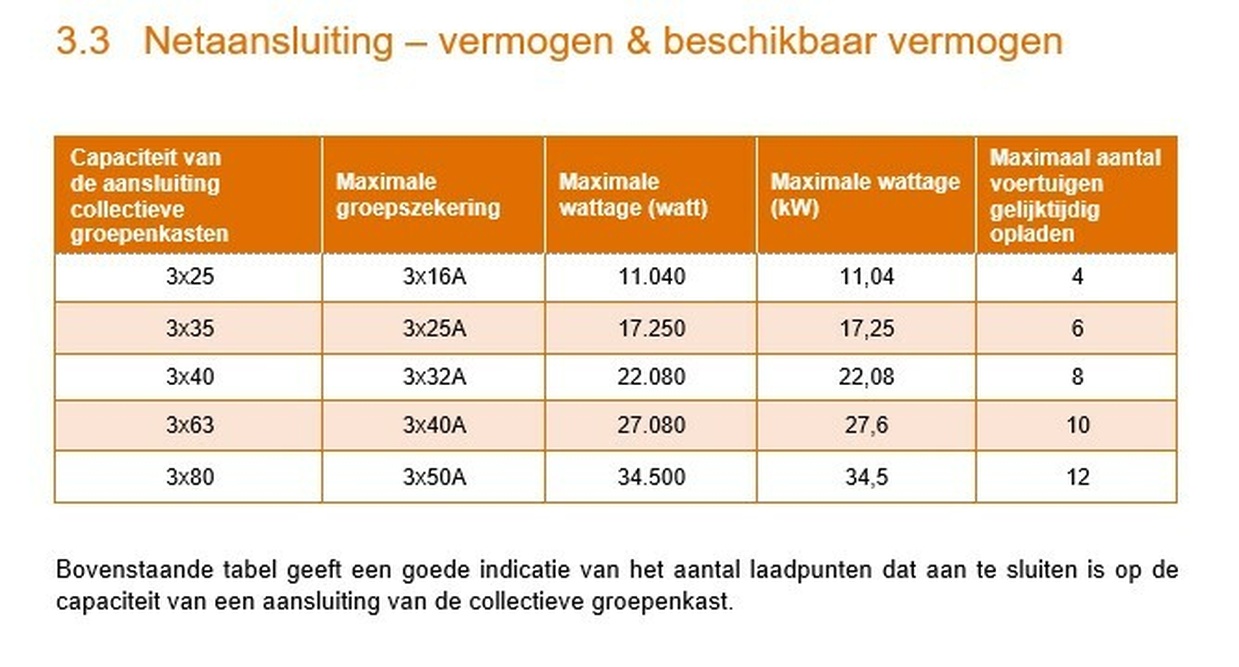

FFW
Hier een update omtrent het laden thuis met DC. Ik heb een DC30 gekocht voor mijn i-Pace die geen 3 fase AC ondersteunt.
Mijn oude huis bleek maar een 1x25A aansluiting te hebben, terwijl Ecotap 3x63A aanraadt voor de 30 kWh snellader.
Na contact met Stedin.nl heb ik een beeld gekregen mbt hun aansluitingen.
1x25A - heb ik , knap nutteloos
3x25A - kost 303,- om aan te vragen, jaarlijks geen extra kosten
3x50A - kost jaarlijks 1300
3x63A - kost jaarlijks 1900
Ecotap dc30 aanschafkosten : 6499,-
stalen staander : 395,-
Loadbalancer : 395,-
YmvK-AS voedingskabel van 4x6mm2 en een UTP-CAT6 kabel van 15 meter
Ecotap installatiekosten : 605,-
Ivm eventuele verhuisplannen koos ik er voor om de 3x25A aan te laten leggen.
de DC30 komt dan buitenshuis, achter ons hek te staan.
Ik kan vanaf de straat bij de CCS stekker. Vandalen kunnen er niet bij.
dit met loadbalancer.
de dc30 levert slechts 11kWh zonder jaarlijkse extra kosten. Beter dan niks :)

FFW schreef op vrijdag 7 januari 2022 @ 16:16:
Dus je betaald nu ~6k meer om ipv 7.2kw met 11kW laden? Hoeveel kilometers rij je eigenlijk per jaar? Nacht laden en de auto zit op 1 fase toch ook vol?
Mooi overzicht van jouw afwegingen.
Wat ik nog beetje mis is de afweging om 25A te verzwaren naar 35 of 40 (ook 303,-) en dan op 7,4 AC te laden op 1F. Heb je daar ook over nagedacht? 7,4 is geen 11, maar voor meeste use cases ruim voldoende en die 3,6kW verschil is wel erg kostbaar als ik dit zo zie.

Ik ga de Zappi 22kw bestellen dus met LB. Heb nu 40A 1 fase aansluiting.
Alleen geloof ik nog niet dat je de 11 kW lader (3x16A) in de e-208 ook 32A aan kan over 1fase.
[ Voor 3% gewijzigd door Ax05 op 07-01-2022 19:18 ]
E208, ID3, 2x Easee Max, SigenStor 15 kW 27 kWh + Gateway, PV 6885 Wp zuid PV 2790 Wp oost.
  • DonJuape
DonJuape
Trust me, I'm an engineer!
Ax05 schreef op vrijdag 7 januari 2022 @ 19:18:
Dat denk ik wel, is wel gebruikelijk maar dat kan vast wel iemand bevestigen. Wel je Zappi afzekeren met 3x32A anders dan kun je geen 7,4kW laden op 1 fase.
Hyundai Inster Pulse Winterpack, Zappi V2 3-fasen, 7400 Wp PV SolarEdge 1-fase, WP L/W 1-fase
  • eltron
  • Registratie: November 2018
  • Laatst online: 23-02 22:55
eltron
DonJuape schreef op vrijdag 7 januari 2022 @ 19:22:
Ik denk eigenlijk met 1x32A afzekeren.
Als hij 1F 40A huisaansluiting heeft. De Zappi is welliswaar 3F maar wordt dan als 1F gebruikt.
En de 208E combineert dan in de boardlader 2F tot 1 van 32A zodat die met 7,4kW kan laden net als bijvoorbeeld de E-Niro dat doet(?)
e-Niro Exec.l MY19, Tesla MY LR '24, Zappi, 50PV
  • Ax05
  • Registratie: Oktober 2017
  • Laatst online: 01:35
Dus 11040/230/3 = 16A per fase is te simplistisch gedacht?
Heb nog gechatt met peugeot. Maar die kunnen mij niet verder helpen.
[ Voor 37% gewijzigd door Ax05 op 07-01-2022 19:35 ]
  • DonJuape
DonJuape
eltron schreef op vrijdag 7 januari 2022 @ 19:31:
Dat snap ik maar ik neem aan dat hij de 3-fase Zappi alvast met een 3-fase kabel en 3x32A aardlekautomaat wil aansluiten. En dan inderdaad de enige fase op de fase 1 klem van de Zappi.
  • Ax05
Ja dat wil hij 😉
  • eltron
eltron
Ax05 schreef op vrijdag 7 januari 2022 @ 19:34:
Er van uitgaande dat de informatie in jouw link naar EV-database klopt, dan heeft de 208e een 11kW onboardlader en dat is dus 3x16A
Maar kan ook op 1F 32A laden.
Daarvoor moet de onboardlader dan intern in de auto 2F in combinatie gebruiken waardoor de auto als hij op 1F 32A krijgt aangeboden die toch volledig kan benutten.
Nog mooier is natuurlijk gewoon 3F laden, maar dan moet je de huisaansluiting verzwaren naar 3x25A en de groepenkast daarop aanpassen en dat levert al snel rond de € 500 meerkosten op zoals je al aangeeft.
Ik zou daar zelf wel voor kiezen, dan is het maar goed geregeld en die 500 is dan op een gebruik van minstens 5 jaar ook wel weer te overzien.
  • Ax05
Bedankt voor de info.
Ik ga de meterkast vast voorzien van 3 x 32A aardlek. Als de E-208 met 32A 1F aanbod max. 3,6 kW laad ga ik die 500 euro spenderen. Mocht de E-208 wel de 32A kunnen verwerken tot 7,2kW houdt ik ze eerst lekker in mijn zak.
Maar ik heb nu goede hoop dat dat niet nodig is.👍
[ Voor 9% gewijzigd door Ax05 op 07-01-2022 19:54 ]

  • SMLDK
  • Laatst online: 18-11 13:05
hallom schreef op zondag 9 januari 2022 @ 12:50:
Ben jij inmiddels wijzer geworden? Wij krijgen dit jaar onze woning opgeleverd en daar zit een gezamenlijke parkeergarage bij waarin iedereen zijn eigen parkeerplaats heeft. Als het goed is, worden de parkeerplaatsen al voorzien van loze leidingen voor de laadvoorzieningen, dus als VVE zouden we het alleen moeten laten bedraden + aansluiten van de laadpalen/wallbox.
Het liefst wil ikzelf een gewone "domme" wallbox, zoals de Tesla wall connector, gewoon plug en play en nog goedkoop ook. Geen poespas met loadbalancing etc, maar denk dat je niet om loadbalancing heen kunt met zoveel laadpalen in een garage? En zit je dan ook gelijk vast aan een abonnement ivm backoffice? Daar zit ik al helemaal niet op te wachten. Zijn er geen goedkopere oplossingen in dit geval? Ik zat zelf nog te denken aan een gewoon stopcontact icm een energiemeter als het allemaal uit de klauwen loopt qua kosten.
Iemand anders hier ervaring mee?
Ik ben een stap verder in het voorbereiden, ik wil de komende weken concrete stappen zetten zoals een offerte opvragen en een keuze maken.
Laden binnen de VVE is zoals je weet geen technische kwestie maar vooral procedureel.
De splistingsakte is ondertussen aangepast en het is bepaald dat de VVE geen centrale voorziening zal treffen en we werken conform de aanstaande wet notificatieregeling voor oplaadpunten. De bepalingen in de splitsingsakte komen grotendeels overeen met de punten in de brochure en werkplan van VVEladen.nl ( https://vveladen.nl/ ). Dat werkplan ben ik dus nu aan het uitwerken.
Zoals het er nu naar uitziet ben ik de komende jaren de enige bewoner met een EV, er zijn 2 of 3 hybride auto's maar die laden kennelijk via de benzine-motor. Dit betekent dat ik alle investeringen voor mijn eigen rekening moet nemen en misschien over een paar jaar zou kunnen verrekenen met een andere EV-rijder.
In het werkplan van VVEladen staat onderstaande tabel die ik laat verifieren in de offertes die ik ga opvragen. Ik heb wat vraagtekens bij deze tabel zoals hoe ze tot deze aantallen zijn gekomen. Maar op basis van deze tabel weet ik in ieder geval dat ik met de huidige 3x25A aansluiting in ieder geval 1 EV kan aansluiten en dat er een (beperkte) mogelijkheid is voor uitbreiding.
Afbeeldingslocatie: https://tweakers.net/i/Qf9vZ9cA3m4Ytxqkr6p26RPA3As=/full-fit-in/4920x3264/filters:max_bytes(3145728):no_upscale():strip_icc():fill(white):strip_exif()/f/image/9oIPvn4VU41GWgGMSILs0O86.jpg?f=user_large
Als ik kijk naar de verwachte groei van EV's in de VVE dan denk ik op basis van de reacties van mijn buren tijdens de laatste VVE-vergadering dat er tot 2025 misschien 1 of 2 EV's bijkomen en in 2030 zal het aantal EV's maximaal 10 zijn. En als ik mijn buren moet geloven stappen ze liever over op Waterstof...
Mijn voorstel vanuit de commisie "opladen in de VVE" waar ik lid van ben, zal zijn dat we tot 2025 met de bestaande installatie werken en in 2025 opnieuw gaan kijken of er animo is om een 3x80A aansluiting te realiseren. Omdat de VVE kiest voor een individuele oplossing is iedere bewoner verplicht een tussenmeter en daarmee ook een Backoffice te kiezen. Het enige dat we als VVE bestuur moeten doen is de kWh prijs bepalen op basis van de kale kWh-prijs, onderhoud aan de centrale voorziening, verzekering etc.
Het is vanuit het VVE bestuur misschien niet de ideale situatie en als VVE bestuur is een centrale voorziening en afrekening natuurlijk mooier en beter maar daar willen de rest van de bewoners (nog) niet aan.
Bij mij is de VVE pas twee maanden voor de oplevering van het gebouw opgericht. En één van de eerste stappen van de VVE is het huishoudelijk reglement opstellen en het dan door de VVE vergadering goedgekeurd te krijgen. En dat is precies het document dat jij nu nodig hebt want daarin komen de aansluitvoorwaarden te staan. Tot die tijd moet je dus gaan buurten bij de bouwer over hoe het er technisch uitziet. Heel soms staat er ook al eea in de Splitsingakte die je hebt getekend toen je het huis kocht. Dus die splitsingsakte zou ik zeker ff doornemen.
Het liefst wil ikzelf een gewone "domme" wallbox, zoals de Tesla wall connector, gewoon plug en play en nog goedkoop ook. Geen poespas met loadbalancing etc, maar denk dat je niet om loadbalancing heen kunt met zoveel laadpalen in een garage??
In een garage zou ik geen plug&play wallbox nemen want dan kan iedere EV gebruik maken van jouw laadpunt. Misschien dat je er een hangslot op kan monteren maar dat is niet zo heel mooi denk ik.
Loadbalancing is vanuit de splitsingakte verplicht dus daar kan ik niet omheen. Daarbij wil ik natuurlijk zelf ook geen gezeur hebben met de lift als mijn Tesla gaat laden :-)
Een BO doet natuurlijk meer dan alleen de verrekening, maar de goedkoopste backoffice ben jezelf. Als jij elke week/maand/kwartaal 1) de Tussenmeterstanden opneemt en 2) deze kosten declareert bij de leasemaatschappij en 3) de declaratie verrekent met de VVE dan bespaar je op de administratie kosten
De grote vraag is hoe je het oplaadpunt aansluit. Als je die aansluit op je eigen meter dan kan je nog steeds zelf de kWh-prijs bepalen en dan moet je dus o.a.ook de abonnementskosten voor het Back Office meerekenen. Als je het oplaadpunt aansluit op een centrale meter dan zit je dus ook met de verrekening naar de VVE.
