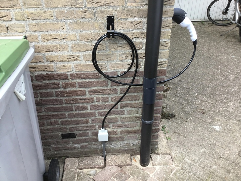

Maar een ceeform (mannetje/vrouwtje) gaat niet werken want er zit ook nog bedrading in voor communicatie. De boel gewoon knap aan elkaar knopen in een lasdoos daarentegen gaat prima :Y
Hebben meer mensen die wel eens succesvol gedaan ? Meten die laders geen weerstand waardoor fouten krijgt na hè doorknippen en opnieuw verbinden ?

wd200 schreef op zaterdag 1 januari 2022 @ 20:16:
Waarom hang je niet een goedkope wallbox op? Of anders granny via buiten WCD/CEE aansluiten?

Inspired schreef op zaterdag 1 januari 2022 @ 20:31:
Ivm esthetische redenen van Enkel een kabel uit de muur (gat zit er toch al) en het gemak van plug and charge.
Granny buiten hangen zou kunnen maar zo een ding altijd buiten laten hangen met stekker in een (buiten) stopcontact lijkt mij ook niet bevordelijk.
Afbeeldingslocatie: https://tweakers.net/i/76SE6G1oWJMerMp1pq0sjPu5lFE=/800x/filters:strip_icc():strip_exif()/f/image/bQOpwGUzDNdBqEKGnzx3atEg.jpg?f=fotoalbum_large
Dit heeft een andere tweaker gemaakt
De laders meten niks, die werken alleen als de netspanning ok is (daar zit -5/+10% marge op) en de communcatie succesvol loopt. De communicatie loopt op 12V dus dat kan best wel iets hebben.
Ja er lopen langduring flinke stromen dus zorg voor een deugelijke verbinding.

Ik kan helemaal geen granny laders vinden onder "Vraag & Aanbod".
Worden ze niet aangeboden of zoek ik verkeerd?
Heb geen eigen oprit, wel 5 openbare plekken naast mijn woning, wil beginnen met een Granny lader met flink wat snoer. (meestal zijn de plekken vol als ik thuis kom)

Zit normaal standaard bij auto, alleen bij Volkswagen niet had ik vernomen.
Kan je dan afzonderlijk kopen, bij voorkeur natuurlijk niet bij Volkswagen.
Er zijn genoeg varianten te koop, variërend van rond de 2kW tot 22kW, maar uiteraard afhankelijk van stroombron.
