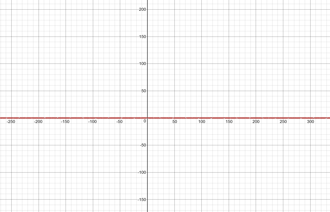

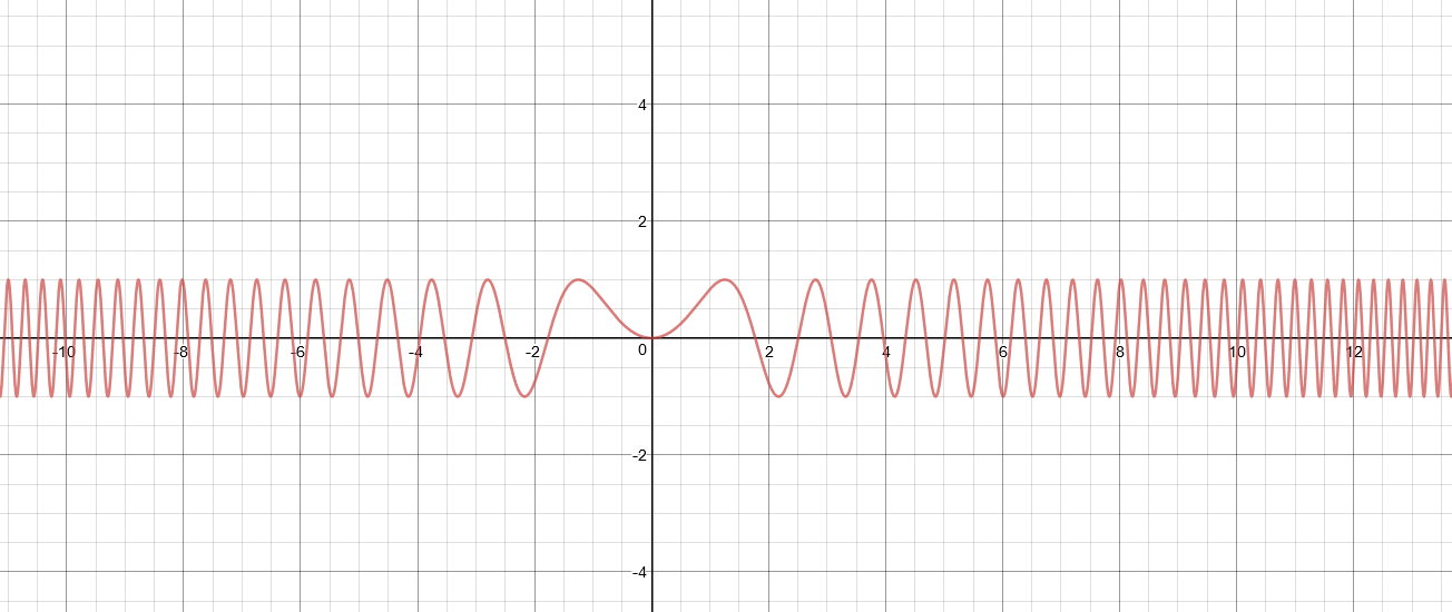

Masterkale1 schreef op vrijdag 4 mei 2018 @ 00:00:
Voor de mensen die getallen leuk vinden. Dit gaat over mijn oppo speler, voor en na tuning. Het resultaat is duidelijk hoorbaar en zichtbaar (speel via bitstream HDMI)
Wat meet je hier precies, en waar meet je dat? Met welke eenheden/grootheden Zo heb je compleet niets aan zo'n grafiek.
Afbeeldingslocatie: https://tweakers.net/ext/f/DjD7X3lCO9ew0o5MkdbsAg9s/thumb.pngAfbeeldingslocatie: https://tweakers.net/ext/f/Lm04vFUJ5lJAfasNYOn7Dbkl/thumb.png
Kijk dat verschil eens! Veel minder ruis bij die eerste. Oh wacht, die tweede is gewoon ingezoomd...
Share and Enjoy!
Eenheden zijn wel af te lezen hoor. En zo'n RBW is natuurlijk idioot voor audio, maar de 50MHz span is dat ook :P. Vraag is vooral waar er in hemelsnaam nu wordt gemeten, en wat het met audio te maken heeft.
