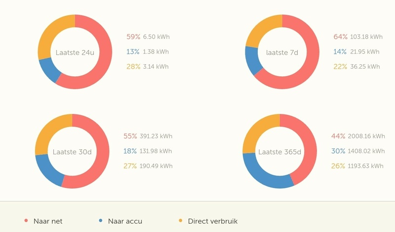

In onderstaande grafiek zie je dat het laadproces, met kleine afwijkingen, steeds alle zonne-energie afroomt. Geel betekent teruglevering en rood afname uit het net.

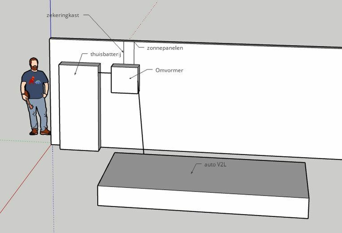

Volgens mij moet dit technisch gemakkelijker te realiseren zijn dan een V2G systeem waarbij de bidirectionele lader ook weer moet goedgekeurd zijn door synergrid.
Het juist een kwestie van de juiste omvormer te vinden die ook gevoed kan worden door een AC bron en hiermee de thuisbatterij kan opladen.

Zoals ik het zie (zie tekening hierboven) heb ik geen dure bidirectionele lader nodig enkel een 220V kabel van de auto (V2L) naar de omvormer die dan de thuisbatterij oplaad. Dus ook geen extra keuring en dergelijke via synergrid.
Waarom dan nog de thuisbatterij?
1) Omdat ik veel vermogen wil kunnen trekken +/- 10kW en de wagen kan dit niet geven.
2) Om toch nog een buffer te hebben voor als we niet thuis zijn.

De batterij en omvormer geven alleen spanning als de netspanning tussen 207V en 253V ligt (om dodelijke ongelukken te voorkomen bij werkzaamheden aan het externe net) en de auto mag om vergelijkbare redenen alleen 230V maken als de externe spanning 0V bedraagt. Wil je ze combineren, dan moet je een slimme interface maken die de auto voor de gek houdt.IceBlue schreef op zaterdag 13 augustus 2022 @ 15:50:

Volgens mij kan je niet zo maar via 220 V2L op je omvormer aansluiten (plus je verliest 12-15% door DC -> AC -> DC). Je sluit hem dan gewoon aan op het net en dat mag zeker niet. Hiervoor moet je het als “noodstroom” inrichten zodat wanneer het net wegvalt er geen spanning op het net gezet wordt (ivm werkzaamheden). Om deze reden schakelt een PV omvormer ook uit wanneer er geen spanning op het net staat. V2L (Kia/Hyundai?) heeft deze detectie niet want dan is het V2G.IceBlue schreef op zaterdag 13 augustus 2022 @ 15:50:

PS: Waarom wil je 10 KW uit je accu(‘s) kunnen trekken? Een accu die de helft kan leveren is een veel voordeliger en als je accu 5 KW kan leveren zal je dan alleen bij uitzondering die extra 5 KW van het net halen. Enige apparatuur die zulk vermogen vraagt is de kookplaat en warmtepomp in boostfunctie.
Keep it simple. Ik laadt nooit thuis 2x de laatste 6 jaar. Als het dan echt eens nodig is plug ik de wagen wel in een ander stopcontact. Ik hoef hiervoor ook niet naar buitenjadjong schreef op zaterdag 13 augustus 2022 @ 21:07:
Ben wel benieuwd of je de auto gelijk kan laden en ontladen op die manier, voor jou misschien niet nodig maar als je het wel wilt is het knap armoedig om steeds naar buiten te lopen en stekkers te wisselen.
Ik heb al eens een omvormer gezien een SMA sunny Island volgens mij. Deze had een stroomgroep/aggregaat ingang, een soort offgrid systeem. Ik dacht als je een aggregaat kan koppelen aan je omvormer dan kan je deze misschien vervangen door een V2L voertuig? Het verlies is wel iets. Maar als je kan laden op locatie waar er een groot overschot is dan valt het verlies wel mee. Voor teruggeleverde stroom aan het net krijgen we maar +\-30% van de prijs die we betalen dan voor geleverde stroom. Dus daar is het verlies 70%.Deveon schreef op zaterdag 13 augustus 2022 @ 21:24:
Ik zei dat mijn voorkeur zou zijn tot 10kW. Het mag zeker ook minder zijn kosten/baten. Maar ik hou er liefst wel rekening mee dat de dagen in de winter er qua verbruik er bij mij zo uitzien:

Als je deze omvormer inbouwt en koppeld met een SOLAR inverter (zoals hierboven beschreven

En heeft je omvormer een extra poort hiervoor?IceBlue schreef op zaterdag 13 augustus 2022 @ 15:50:
Uit de huidige BEV's die voorzien zijn van V2L komt overigens uit de adapter AC stroom en geen DC stroom.
Wanneer je uit een batterij 10 kW vermogen wil trekken zal het ook al een serieus 3-fase systeem moeten zijn met een gekoppelde accu met voldoende capaciteit. Niet echt een goedkope optie dus.
En uiteraard moet deze ook op de lijst van synergrid staan en AREI gekeurd worden door een erkend keuringsbedrijf.
En hoe en tegen welke prijs komt de stroom in de accu van de auto?

Ik begrijp wat je wil zeggen. Maar het verlies aan de kant van het laden op het moment dat de zon schijnt mag je niet echt mee tellen vind ik. Als je gaat terug leveren aan het niet ben je de stroom ook kwijt en is het verlies nog groter.
Het verlies zou dan zijn van DC naar AC --> Omvormer die dit dan weer moet omvormen van AC naar DC om de thuisbatterij te vullen --> daarna van de DC accu naar de AC huisinstallatie. Ik heb geen idee wat dit zou beteken in omzettings verlies?
Als dit 5% is per omzetting lijkt het mij nog acceptabel als je hierdoor 95% onafhankelijk wordt van het net.
Hangt van je situatie en teller af.
Ik heb een digitale meter en geen terugdraaiende analoge meter.
En net om die reden bewust voor gekozen. Ik produceer op jaarbasis meer dan ik zelf verbruik. Met de analoge meter ben je die overproductie dus inderdaad kwijt (ze gaat niet verloren, de netbeheerder balanceert er het net mede mee maar zelf krijg je er geen vergoeding voor) en je betaalt er, ongeacht je verbruik en productie ook nog eens een extra forfaitaire prosumentenbelasting berekend op het max. vermogen van de omvormer voor.
Met een digitale meter (waar na 2025 toch iedereen naar toe moet) gaat je opmerking dus niet meer op. Je bent dan wel degelijk de injectievergoeding kwijt en het verlies is dan heus niet groter dan het omvormerverlies.
Ik reken dat dus wel degelijk mee.
En waarom zou je al die investeringen doen wanneer je maar zeker bent om nog maar een 2,5 jaar je kunnen salderen via de terugdraaiende teller? Lijkt me niet dat er op die korte termijn een TVT mogelijk is.
Op basis van wat kom je tot dat besluit? Heb je het al gemeten?
Ik vermoed, op basis van de verliezen die ik nu meet aan de laadpaal en de thuisaccuzijde, dat je al vlug aan een gecumuleerd verlies van 40% komt. Je schat de omvormerverliezen gewoon onrealistisch laag in.

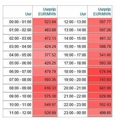

Ik weet niet hoe de prijs voor elektriciteit in Nederland is maar in BE gaat de prijs echt door het plafond. Dit zijn de tarieven voor morgen:
:no_upscale():strip_icc():fill(white):strip_exif()/f/image/ipxjW4tZo3vP5Q2B9AgxghpN.jpg?f=user_large)
Op zonnige dagen met veel wind en zon staan de prijzen soms negatief. Als je stroom kan transfereren van de goedkope momenten naar dure momenten gaat het verschil al veel groter zijn dan de omzettings verschillen. Voor de injectie staat de prijs op dit moment om €181/MWH.
Ik zoek een systeem waardoor ik overschot mee naar huis kan nemen en niet gigantis moet investeren in bidirectional laden. Als ik toch al aan't kijken ben voor een batterij systeem zou het leuk zijn als mijn wagen ook mee de thuis accu kan opladen.
Ik betaal morgen, in Vlaanderen, gewoon mijn theoretische* 27,8 c€/kWh hoor (alle kosten inbegrepen).

Dat is nu net de vraag. Kan ik door het kiezen van de juiste omvormer voor een thuisbatterij een extra (dure) bidirectionele laadpaal vermijden? Ik heb nog geen thuisbatterij en ik moet thuis niet mijn wagen kunnen opladen.IvoB2 schreef op dinsdag 16 augustus 2022 @ 16:13:
En wanneer je met een EV energie van het werk naar thuis wil exporteren heb je dan thuis geen laadpaal nodig? Daar moet je dan toch ook al in investeren?

Door de batterij is mijn zelfvoorziening gestegen van 46% naar 81%, de zelfconsumptie van 26 naar 46% en dan is het in se nog niet rendabel (terugverdientijd is langer dan de levensduur).
Zelfconsumptie (hoeveel % van je eigen productie verbruik je zelf) is hier trouwens van weinig belang want dat is een statistisch cijfer. Zorg er gewoon voor dat je een lage productie en een hoog verbruik hebt en je zelfconsumptie stijgt richting 100%;
Het streven is normaal gezien een zo hoog mogelijke zelfvoorziening. Alles waarin je niet zelf kan voorzien dien je immers betalend van het net af te nemen.
Zelfvoorziening (Zv):

Zelfconsumptie (Zc):

Onze situatie vanaf april tot en met nu:
:fill(white):strip_exif()/f/image/y27otIwaKJZaboPo9M5eyVF1.png?f=user_large)
Dankzij veel thuiswerk kunnen we de wagens veelal door de dag laden, wanneer de zon schijnt. Dat zorgt voor een zelfvoorziening van rond de 55% zonder accu. Met accu gaat dat naar >90 in de zomermaanden.
Hoezo stijgt de zelfvoorziening door het thuis laden van een BEV?
Dat de zelfconsumptie stijgt door thuis te laden begrijp ik maar de zelfvoorziening?
[ Voor 7% gewijzigd door IvoB2 op 18-08-2022 14:12 ]
Wonend in Vlaanderen (BE)
Ik bedoel vooral doordat we deze overdag kunnen laden en niet 's nachts, zodat we enkel grote verbruiken hebben als we ook zelf opwekken. Was inderdaad niet heel duidelijk.IvoB2 schreef op donderdag 18 augustus 2022 @ 14:10:

grotegok schreef op zondag 27 maart 2022 @ 16:41:
Eerste testresultaten:
- V2L adapter aan mijn Kia EV6
- SB2.5 omvormer op vaste spanning 310VDC gezet (MPP uit)
Max 200W
Werkt perfect!
Let op! Testopstelling, zonder voldoende kennis kan het gevaarlijk zijn.
resultaat:
[ Voor 46% gewijzigd door HyperBart op 21-09-2022 15:53 ]
Inderdaad een equivalente oplossing. Op driefase heb je minder rimpel dus zal de condensator niet nodig zijn.
Met een trafoloze (=niet galvanisch gescheiden) omvormer moet je dus goed opletten dat N en PE van de generator nergens aan elkaar hangen dus dat het een echt zwevend net is. De omvormer bepaalt dan de uiteindelijke spanningen tov N/aarde.
