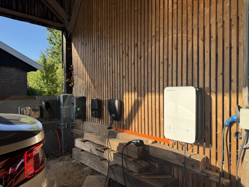

Ik heb al paar maanden een AmbiBox hangen, en mijn Skoda al aan mijn woning laten leveren. Nu aan het stoeien met Skoda over de 10mWh cap die erop zit.
Nu met een Home Assist bezig om een combinatie te maken van mijn thuisbatterij, mijn Alfen laadpaal + Kona, mijn 2 omvormers (batt / PV) en mijn Ambibox + Skoda. Leuke puzzel, vooral als je geen echte 'tweaker' bent.

Ik heb een Ambicharge ontvangen via Ambibox. Ik moet 'm nog installeren. De round trip efficiency wil ik ook zeker gaan testen op verschillende vermogens. Ik heb een Polestar 2 waar het officieus mee zou moeten werken.
  • Hansieo
  • Registratie: Augustus 2019
  • Laatst online: 17:56
Femme schreef op woensdag 5 augustus 2026 @ 14:57:
Ik ben zéér nieuwsgierig.... (welk model/type/jaar polestar? en welke ISO code? 15118-2?)

Aangezien ik niet kan programmeren, geen verstand van software/hardware/protocollen heb, gebruik ik ChatGPT Work om alles voor me te bouwen. Heb een HA Green gekocht, en vervolgens Work aan 't werk gezet.
Huidige status:
  • SolarEdge gekoppeld.
  • Solis gekoppeld, inclusief batterij- en meterdata.
  • Nord Pool-prijzen beschikbaar.
  • AmbiBox zichtbaar via OCPP, maar laden/ontladen werkt nog niet betrouwbaar vanuit Home Assistant. Wachten op firmware update.
  • EVCC draait, maar moet nog correct worden ingericht.
  • Alfen wacht op vrijgave/toegang van Alfen. Dan toevoegen aan EVCC.
  • Automatiseringen voor slim laden, V2H en 3×25 A-loadbalancing zijn nog niet definitief gebouwd.
Afbeeldingslocatie: https://thesunshinecompany.nl/app/uploads/2026/05/2026-05-17-18.13.42-scaled.jpg

ziet er keurig uit, maar niet op een Polestar 2 begrijp ik? of is dat je 2e auto?

Ik heb een Skoda Enyaq welke ik laad met de AmbiBox, en een oude Kona 1 fase welke ik laad met een oude Alfen paal (2018).

Ik ben er eindelijk aan toegekomen om de Ambicharge op te hangen. Het is een beetje een gek verhaal maar dit ding lag op een goede woensdag geadresseerd aan mij en mijn bedrijf voor de deur, verder geen begeleiden erbij.
Laden lukt al, uitlezen via modbus ook. Vermogen regelen lukt nog niet en terugleveren ook niet (hij gaat dan in storing). Er zitten menu's in de web UI waar ik momenteel geen toegang toe heb. Ik wacht sinds woensdag op installeursrechten. Hopelijk ga ik die krijgen en gaat het werken met de Polestar 2. Ik wil 'm gaan integreren volgens S2 Fill Rate Based Control met een operation mode waarin de accu afwezig kan zijn waar dan weer een planning op kan inhaken.
Het is geen kleine jongen. Hij maakt ook wel wat geluid bij het laden op 10 kW.

Femme schreef op zaterdag 19 september 2026 @ 22:45:
Gek verhaal, maar klinkt niet gek. Dat zal niet veel mensen ‘zomaar’ overkomen. :)
Maar mooi dat je er eentje te pakken hebt. (y)
Ik ben vooral benieuwd naar de laad- en ontlaadverliezen en naar de ‘stilstandverliezen’, dus het verbruik als die wel aan staat (niet stand-by) maar niet laad of ontlaad.
Heb je er toevallig een tussenmeter (bv Eastron) tussen zitten, zodat je de werkelijke energie heen en terug kunt meten?
Verbaast me niet, want 10 kW is niet nix om om te zetten (AC>DC of andersom).
Laadt het ding de auto ook via het DC-circuit of gaat dat via het AC-circuit?

Hippe Lip schreef op zondag 20 september 2026 @ 15:27:
Het is DC laadpaal, dus rechtstreeks op DC laden.
