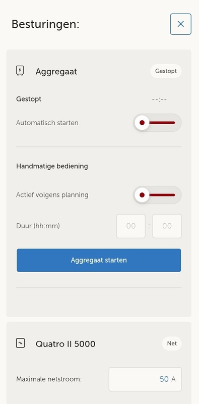

De V2L adapter zat hier standaard bij de EV geleverd. Mits wat knutselwerk (vanuit bv. de UK kan je voor een 150 € zo'n adapter met geïntegreerd verlengsnoer laten opsturen maar mij leek de kabelsectie dan niet dik genoeg om continu 3,5 kW door te trekken) zet je er zelf een elektriciteitssnoer aan en verbindt dat vast aan de batterij-omvormer/lader (hier loopt dat door de muur naast de voedingskabel van de Alfen laadpaal).
Eerst had ik dat als "generator" aangesloten op de tweede AC IN van de Quatro II. Maar na enkele maanden testen voor een paar honderd € een tweedehands MPII 5000 VA op de kop getikt en deze als "lader" (vast in stand 2 ipv stand 1) aangesloten. Software voor de Cerbo aangepast (systeem "ziet de auto nu als "DC bron") en klaar.
Schakelen (manueel/auto/SoC of tijdsgestuurd doe je dan gewoon vanop afstand via de VRM-tabblad aggregaat). Een MPII en QuatroII hebben meerdere schakelbare relais waar je eentje kan configureren als aggregaat. De EV werkt (binnen het Victron systeem) dan als een "elektrische" generator.
Afbeeldingslocatie: https://tweakers.net/i/aZXvw-S292ewnzYroOggTNe1w8A=/x800/filters:strip_icc():strip_exif()/f/image/DguPm9C5Vodl3nUZFjE1t6Jm.jpg?f=fotoalbum_large
Het is hier ook geen kwestie van een "grote behoefte".
Het is gewoon de volgende stap in de planning richting off grid.
Kan ik, nu het net nog aanwezig is, het een en ander in de praktijk onder alle omstandigheden uittesten en - indien nodig - bijstellen.
Zo bleek al vlug dat de continu aansluiting op de QII minder praktisch (in verliezen) was dan een eenmalige aansluiting van een MPII en laden thuisaccu op vol beschikbaar vermogen.

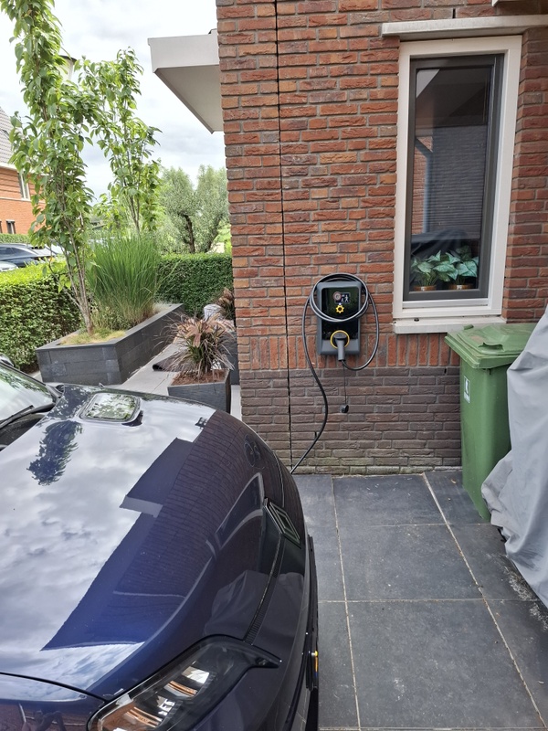

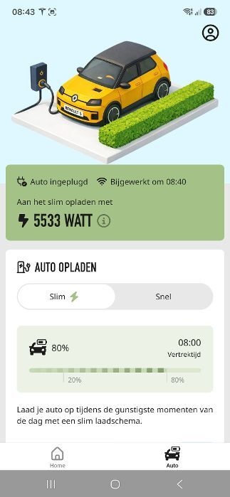

Ja, zeker, het heeft even geduurd en het is best wat werk maar het functioneert allemaal naar behoren.
Zal vanavond eens even kijken hoe ik de plaatsjes hierbij getoverd krijg, want ook dat is nieuw voor mij.
Afbeeldingslocatie: https://tweakers.net/i/MM-KXbyz3jIX2REs88EGdFiId_4=/x800/filters:strip_icc():strip_exif()/f/image/QbuzulafH9j2x1cnE47bmRtn.jpg?f=fotoalbum_large
Afbeeldingslocatie: https://tweakers.net/i/8e7qdUO0sPW8QXlYY4bdWvUhS5s=/fit-in/4920x3264/filters:max_bytes(3145728):no_upscale():strip_icc():strip_exif()/f/image/NqKx6GLdLA81PQ8HQ6aVeKDW.jpg?f=user_large
[ Voor 39% gewijzigd door DickioR5 op 19-08-2026 17:35 . Reden: plaatjes toevoegen ]

Beste Antoon,
Ja hoor, we hebben de Renault 5 voor de deur staan en inmiddels pook het laadpunt geïnstalleerd en in werking, en houden nu dagelijks de app in de gaten hoe hij in geleerd wordt.

Ik ben er eindelijk aan toegekomen om de Ambicharge op te hangen. Het is een beetje een gek verhaal maar dit ding lag op een goede woensdag geadresseerd aan mij en mijn bedrijf voor de deur, verder geen begeleiden erbij.
Laden lukt al, uitlezen via modbus ook. Vermogen regelen lukt nog niet en terugleveren ook niet (hij gaat dan in storing). Er zitten menu's in de web UI waar ik momenteel geen toegang toe heb. Ik wacht sinds woensdag op installeursrechten. Hopelijk ga ik die krijgen en gaat het werken met de Polestar 2. Ik wil 'm gaan integreren volgens S2 Fill Rate Based Control met een operation mode waarin de accu afwezig kan zijn waar dan weer een planning op kan inhaken.
Het is geen kleine jongen. Hij maakt ook wel wat geluid bij het laden op 10 kW.

Femme schreef op zaterdag 19 september 2026 @ 22:45:
Gek verhaal, maar klinkt niet gek. Dat zal niet veel mensen ‘zomaar’ overkomen. :)
Maar mooi dat je er eentje te pakken hebt. (y)
Ik ben vooral benieuwd naar de laad- en ontlaadverliezen en naar de ‘stilstandverliezen’, dus het verbruik als die wel aan staat (niet stand-by) maar niet laad of ontlaad.
Heb je er toevallig een tussenmeter (bv Eastron) tussen zitten, zodat je de werkelijke energie heen en terug kunt meten?
Verbaast me niet, want 10 kW is niet nix om om te zetten (AC>DC of andersom).
Laadt het ding de auto ook via het DC-circuit of gaat dat via het AC-circuit?
[ Voor 5% gewijzigd door Hippe Lip op 20-09-2026 15:29 ]

Alexi schreef op maandag 5 oktober 2026 @ 20:22:
Zijn er mensen die al ervaring hebben met het bi-directionele Solar Life laadpunt van WeDriveSolar i.c.m. een dynamisch energiecontract van Hegg Energy? ? Werkt het bi-directioneel laden en ontladen goed? Ik ben er zeer benieuwd naar !
Sinds eind augustus deze laadpaal staan. Positieve en negatieve ervaringen.
Doordat Renault maar één partij heeft aangewezen die toegang mag hebben tot hun omgeving is er geen concurrentie. Dat vind ik wel jammer omdat concurrentie uiteindelijk de prijs en de kwaliteit beïnvloedt waardoor er wat te kiezen is. Nu is het tekenen bij het kruisje (ook door de beloofde korting moet ik toegeven).
Installatie ging moeizaam. Digitale schouw met foto's laat niet alles zien en communicatie ging langzamer als verwacht (als je roept dat je binnen 24 uur antwoord krijgt en het duurt een week ...) Door tekort aan electriciens is het vermoedelijk ook langer wachten en hopen op kwaliteit Bij mij werd er met een ZZP'er gewerkt. Dit resulteerde in een maand lang een te actieve stroomonderbreker tot het tweede bezoek. Nu een stabiele paal maar laad mijn eigen electricien nog even de boel controleren, heb ik iets meer vertrouwen in.
Contact met WeDriveSolar ging wat moeizaam maar als je bedenkt dat ik antwoord kreeg in het weekend nadat ze op vrijdag failliet waren gegaan met het laadpalenonderdeel dan zie je wel dat er betrokken mensen bij zijn betrokken. Uiteindelijk dus wel met resultaat.
Inhoudelijk doet de laadpaal zijn werk. Soms snap ik er nog weinig van. Dan verwacht ik een teruglevering maar gebeurt er niks. Dit komt mede omdat er jaarlijks een beperking zit op de hoeveelheid laad- en ontlaadsessies zodat ze de dagen met de beste opbrengsten eruit proberen te halen.
De HEGG app ziet er grappig uit. Na activeren van V2G krijg je het autogedeelte erbij waarbij je de momenten in kan stellen wanneer de auto klaar moet staan met volle accu. En hier kan je ook minimum en maximum waardes opgeven. Ik heb een minimum van 30% ingesteld zodat ik ook bij onverwachte momenten een auto met een basisbereik tot mijn beschikking heb (heeft me met de instabiele laadpaal ook al een keer gered). Af en toe blijft de app hangen.
Wat ook nog apart is de 10 minuten laad-penalty. Bij thuiskomst plug je de auto in (verder geen acties met app of druppel) en dan gaat de auto standaard 10 minuten laden. Ook bij hoog tarief. In die 10 minuten wordt de verdere laadsessie opgehaald en klaargezet waarna het algoritme het verder overneemt. Deze 10 minuten zie je ook terug in de updatemomenten van de HEGG app. Vermoed dat dit aan elkaar gelinkt is. Schijnt nog aan te worden gewerkt.
Samengevat: Over WeDriveSolar redelijk tevreden, over de gebruikte installateur veel minder. HEGG app is informatief en goed bruikbaar maar moet nog een stapje zetten.
Hoop op enige concurrentie voor een gezonde markt
  • bastro
  • Laatst online: 12-11 22:40
Afbeeldingslocatie: https://tweakers.net/i/a-SmFpbrj3oJyeZOdvNE59AmZQ0=/x800/filters:strip_icc():strip_exif()/f/image/XAXCIx4arjNUd1yEybcgowAY.jpg?f=fotoalbum_large
Voorbeeld van het autogedeelte van de HEGG app
Afbeeldingslocatie: https://tweakers.net/i/lwaPEIJN9RpIxPqbBOc6Bh3oafM=/x800/filters:strip_icc():strip_exif()/f/image/lpOcbG3oA75GCMDPgSa0R6Ou.jpg?f=fotoalbum_large
