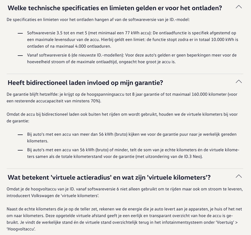

T.a.v. Volkswagen en bidrectioneel laden is het misschien goed om onderstaande pagina te linken.
Daarin worden o.a. de limieten en garantievoorwaarden benoemd.
Afbeeldingslocatie: https://tweakers.net/i/g--h9rtNgX8I5-Nms5d1W-bAwmc=/800x/filters:strip_icc():strip_exif()/f/image/bsSogN9iamH4XSOnXn5B7fPZ.jpg?f=fotoalbum_large
https://www.volkswagen.nl...bidirectioneel-laden.html
