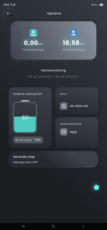

Maar wel inmiddels mijn oude tesla getest met de Sigenergy ev dc lader en tot mijn verassing levert die gewoon aan het net terug 😃
Hi @kliffen ,
Hoe heb jij V2G aan de praat gekregen met de Sigenergy EVDC lader en jouw Tesla? En met hoeveel kWh kun je terugleveren richting de batterij en het net? Ik heb zelf een Tesla model 3 en Y maar terug leveren krijg ik niet aan de praat.
Ik heb het geprobeerd door de kampeermode aan te zetten in de auto.

MadHost schreef op donderdag 28 mei 2026 @ 10:10:
Hi @kliffen ,
De Tesla model S was van 2018. Ik hoefde niets speciaals te doen. De teruglevering ging met 4a5 kW en stopte na ongeveer een uur.
Overigens stond de AI modus uit.

heb V2X hier ook aan de gang gekregen,
Wellicht interessant voor andere lezers:
De setup:
Sigenergy met de sigenstor 6x9kwh batterij (54kwh).
25TP omvormer
Gateway.
25KW DC lader met 10 meter kabel.
Zelf een 3x25A aansluiting.
Geteste auto's:
Model 3 (Aug 2020) AWD-LR.
Model y (Jan 2023) RWD-SR.
Eerste testen mislukten omdat Tibber nog wilde slim laden met de auto's dus na 2 minuten ging de laadsessie meteen stuk.
Daarna Elke auto 15 minuten Opgeladen, en 15 minuten ontladen op 25KW. (auto meteen getest in kampeer modus)
Wat bij betreft is mijn test geslaagd, en voel op dit moment geen noodzaak om meer en langer te testen.
Het bi-directionele is voor mij bedoelt als noodvoorziening die ik hopelijk nooit nodig zal hebben.
Maar als er binnen 100km nog Spanning is, kan ik het op deze manier wel makkelijk "ophalen".
Nadelen / nog niet duidelijk.
- zou graag willen dat een laadsessie meteen van het grid wordt gehaald, zodat het laadplan van de batterij zoveel mogelijk in tact blijft. maar heb dat nog niet voor elkaar icm AI mode.
- De auto snapt er niets van.
Auto zal in de praktijk vrijwel nooit aan deze laadpaal staan:
Geen ERE, en geen noodzaak tot terugladen. dus enkel als ik moet spoed moet laden zal ik de laadpaal gebruiken. (of ik heb geen stroom en de batterij is bijna leeg).
9.700Wp PV (enphase), 55kwh EV(Tesla), 75kwh EV(Tesla), sigenergy 54kwh Tibber 2x Easee 22kw + 1x DC25kw Sigenergy

Smuggler schreef op vrijdag 19 juni 2026 @ 21:14:
De setup:
25TP omvormer
Gateway.
Interessante setup. Paar vragen:
- Heb je het zelf geïnstalleerd of laten doen?
- Heb je de kosten bijgehouden? Wat staat er onderaan de streep?
  • Smuggler
  • Laatst online: 13-10 08:03
Smuggler
Wat wil jij nu echt bereiken?
Heb de setup samen met de instalateur uitgedacht. (De instalateur heeft alles aangelegd. En ik heb enige details verbetert (heb wel de kennis maar niet de vaardigheid en de spullen)
Er was extra discussie nodig betreft de omvormer die groter is dan de huisaansluiting.
Werkzaamheden zijn incl nieuwe groepenkast en kleine tuin en boor werkzaamheden om het te kunnen plaatsen.
Totale investering is 34k geweest.
Systeem is hoofdzakelijk bedoeld als offgrid systeem.
Het handelen op de markt is bijvangst waardoor ik makkelijker de instalatie kon verantwoorden.
V2G was wel de reden om voor dit systrem te kiezen, als aanvulling op de offgrid functionaliteit. En geeft de benodigde extra ruimte.
Ik ben mij erook vam bewust dat een simpelr update van laadpaal/auto dit kapot kan maken
Afbeeldingslocatie: https://tweakers.net/i/IsUXh6UBHUqX0V_DVWYFzeRTYf4=/x800/filters:strip_icc():strip_exif()/f/image/aowlvrxTmGMlKKGC4WmdugCA.jpg?f=fotoalbum_large

Andrehj schreef op zaterdag 20 juni 2026 @ 09:30:
Iedere setup van Sigenergy kan dit. Zoals er al eerder aangegeven is in dit forum. Ook als je een kleinere setup kiest (=goedkoper). Mits je maar een DC lader in je stapel hebt.
Offgrid sinds 09-24 met SigenStor 20kW/33kWh/30 kWp (+EVDC) || Daikin FTXM60 || Model 3 LR RWD 2026/Inster LR || 50 OEG heatpipes - 500 ltr Buffervat - CV-Houtkachel ||
  • Andrehj
CEdS schreef op maandag 22 juni 2026 @ 08:27:
Dat wist ik allemaal al, maar hoe is dit een antwoord op mijn vraag? :?
  • CEdS
  • Laatst online: 21:02
Andrehj schreef op maandag 22 juni 2026 @ 18:02:
Dan ben ik blij dat je het nu wel gelooft, want op 20 mei vroeg je je nog af of iemand aandelen had bij Sigenergy toen deze persoon aangaf dat hij over V2X beschikte met zijn Sigenergy DC Lader.
Maar om je vragen te beantwoorden, de Installatie plaatsten is redelijk goed zelf te doen als je kennis van zaken hebt qua elektra, het systeem zelfs is nagenoeg plug en play.
Als je het zelf doet kan je met 4x baterij (9kWh), 25 kW omvormer, 25 kW DC lader en Gateway 3 fase voor ca. 18500 ex btw klaar zijn, kijk maar bij bijvoorbeeld Solar Bouwmarkt.
