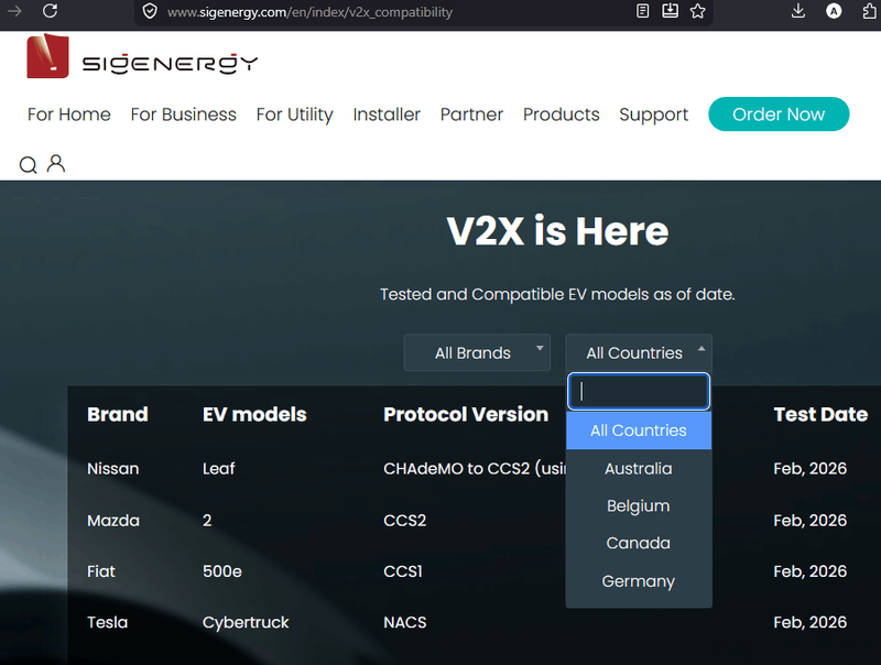

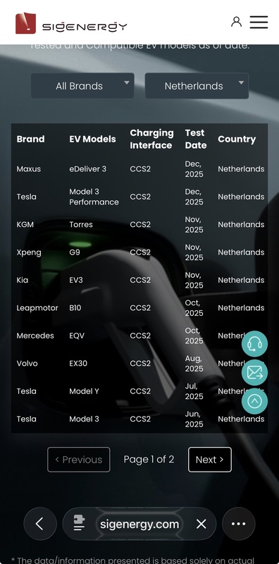

Weet iemand toevallig of je met V2H je huis van stroom kan voorzien als de stroom uitvalt? Ik ben namelijk geïnteresseerd om een EV aan te schaffen met V2H zodra dit vrij wordt gegeven op het net in Nederland.
Mijn vrouw werkt namelijk regelmatig thuis en heeft een vast aantal dagen dat ze niet werkt en de auto dan vrijwel altijd thuis is. Dus in dat opzicht zou ik dit wel interessant vinden aangezien per 1 januari 2027 de salderingsregeeling verdwijnt. Wij hebben 16 zonnepanelen van 400 wp aangezien wij 2 EV's rijden. Ik rijd zakelijk een Kia EV6 en mijn vrouw rijdt privé een Seat Mii Electric.
  • Hippe Lip
  • Laatst online: 13-10 22:45
Hippe Lip
Er valt altijd wat te leren
Sonicfreak schreef op woensdag 18 maart 2026 @ 15:01:
@Sonicfreak
Jazeker, dat kan nu al zelfs. Sigenergy heeft een DC-lader die bidirectioneel werkt; laden en ontladen dus. Dat is een wat uitgebreider systeem waar in elk geval ook een thuisaccu hoort en waarop je, als je wilt, ook je PV-panelen aan kan sluiten.
Het werkt niet bij alle auto’s, maar wel een heleboel. Ook auto’s waarvan de fabrikant dat nog niet vermeld. Als je even zoekt vind je een lijstje van Sigenergy waarop staat welke auto wel en welke niet.
Bidirectionele laders (V2G en V2H) die ook zonder thuisaccu werken komen er wel aan, maar zijn er nog niet.
En dan krijg je (ooit) de bidirectionele laders die ‘approved’ zijn door de fabriekant.

ookhoi schreef op woensdag 29 april 2026 @ 10:21:
Ik ben mij ook aan het orienteren.
Mijn plan is om een thuisbatterij en een DC-laadpunt te kopen met het idee om DC -> AC -> DC-conversie te voorkomen en zo verlies te beperken.
Ik meen ook dat je met een DC-laadpunt niet meer te maken hebt met V2H of V2G omdat de auto dan effectief een uitbreiding van de thuisbatterij is.
Op de site van https://www.sigenergy.com/en/index/v2x_compatibility kan je kijken of je model erbij staat.

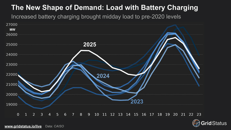

Door curtailen verminder je het aanbod. Je energieleverancier zal jouw gratis kWh niet langer voor de hoofdprijs kunnen doorverkopen aan je buren met hun vaste contract, zonder zonnepanelen. Okay, je betaalt nu geen terugleverkosten meer maar het verdienmodel moet in stand blijven dus je gemiddelde kWh-prijs zal stijgen.
Dat curtailen doen thuisbatterijen in principe ook, ze slurpen het overschot op.
En dan komt V2X er ook nog eens bij, met een accu die 10x zo groot is als de gemiddelde thuisbatterij. De vraag in de middag zal stijgen. Dan naar de avond. Met een V2X voor de deur koop je die 5 kWh voor inductiekoken en de warmtepomp niet meer bij je energieleverancier. De avond-vraag daalt en de prijs zal (daarom) ook dalen. Dit effect:
Afbeeldingslocatie: https://tweakers.net/i/9oJOyL42KuRC1vrOS3Vwh_rNgic=/800x/filters:strip_exif()/f/image/WvaklP3QfiShHmWhNHYf59Wq.png?f=fotoalbum_large
V2X brengt vraag en aanbod beter in balans, de duck curve zal vlakker worden. Zoals @Skipper_NH al schreef, V2X is een bedreiging voor de status quo.

beldepinda schreef op vrijdag 1 mei 2026 @ 12:45:
Hi folks, ik heb recentelijk een Ioniq 5 aangeschaft uit 2024 (73kwh) en begin nu te orienteren betreft v2h/v2g (I know verkeerde volgorde van dingen doen). Nu weet ik dat de staat van V2H nog steeds redelijk discutabel en lastig is, en ook dat er een project gaande is van v2h in Utrecht (die ook gebruik maakt van Ioniq 5's kennelijk).
En vroeg mij af wat ik het beste kan doen betreft laadpaal, momenteel is mijn oog gevallen op een zaptec go 2 omdat die het technisch gezien kan. Alleen vraag ik me dan ook af of het mogelijk is om de auto met v2l al te gebruiken, want hij kan 3.7 kw terugleveren wat behalve een waterkoker en droger eigenlijk al mijn wensen dekt (meeste gemiddeld is PC's/Server). Maar ik heb het gevoel dat ik wat over het hoofd zie.
Kia en Hyundai hebben heel veel gemeen, wel meer dan allen het chassis. Als het dezelfde hardware is als Kia EV3 heb je kans bij Sigenergy:

  • Sonero
  • Registratie: Juli 2020
  • Laatst online: 10-10 10:03
Andrehj schreef op woensdag 20 mei 2026 @ 21:05:
Ambibox is Duits, en bovendien een andere tent dan Sigenergy. Op de hierboven gelinkte site van Sigenergy staat Nederland niet eens in het rijtje landen waaruit gekozen kan worden.... Het lijkt allemaal mooi, maar voorlopig blijf ik nog even sceptisch.
Tijd om de scepsis bij te stellen. Nederland staat er gewoon tussen:
Afbeeldingslocatie: https://tweakers.net/i/1IRp7K9ao9iAvvitl5Qydn1wsgQ=/x800/filters:strip_icc():strip_exif()/f/image/0kiUKl9OHcY4jkkao6lCcIj1.jpg?f=fotoalbum_large

  • Andrehj
Sonero schreef op woensdag 20 mei 2026 @ 21:34:
Huh? Zit jij op een andere internet als ik? Dit zie ik als ik op de bovenstaande link naar Sigenergy klik:
Afbeeldingslocatie: https://tweakers.net/i/jLj2nHBk91ZkDIxW4ZNSA7lybJE=/800x/filters:strip_exif()/f/image/tvlSQeBEWJh1sYC6lEDvTDDr.png?f=fotoalbum_large
Daar staat NL toch echt niet tussen.... :?
