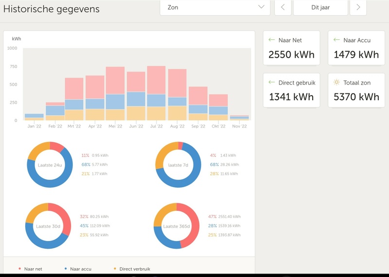

  • IvoB2
  • Registratie: April 2019
Ik ben al meer dan 10 jaar "nul" op de meter en heb dus al wat wijzigingen meegemaakt inzake gewijzigde initiatieven en "visies" van de overheid en de netbeheerder.
Loop al sinds juli van dit jaar mee in dynamische tarieven en dit zonder gebruik te maken van "salderen".
Heb dus wel wat vergelijkingsmateriaal ter beschikking om nu te vergelijken. Zo dom zal ik dus ook niet met mijn energie omgaan. :)
Hoe het er in de toekomst aan zal toegaan (wijzigende regels, wijzigende tarieven, vaste forfaitaire vergoedingen voor een netaansluting ipv afrekening per kWh, capaciteitstarief voor afname en/of injectie,.....)
daar kan ik me nu niet over uitspreken. Dan zien we dan wel.
Maar van één ding ben ik zeker, zolang je er op voorbereid bent dat je ook zonder net (en alles wat ermee samenhangt) kan heb je wel een streepje voor op de rest. Ben je dat niet dan zal het altijd de netbeheerder en
de energieleverancier zijn die voor de eindklant zal bepalen welke richting het uitgaat. En dat zal niet ten koste van de netbeheerder noch leverancier gaan.
Ik heb dan ook niet gewacht op "de toekomst" (lees wachten tot het niet anders meer kan) om de efficiëntie van de woning en het eigen gedrag aan te passen. :+
Wat betreft laden van een EV zie ik de (nabije) toekomst voor mezelf eerder in als sporadisch gebruiker van een elektrische deelauto dan van een eigen auto aan een eigen (bi-directionele) laadpaal.
Het belasten van fossiele opwekkers ten gunste van anderen is een mooie gedachte maar vergt een politieke beslissing. En laat dat nu net de klasse beslissers zijn die liever zo weinig mogelijk kiezers voor het hoofd stoot en alles liefst zolang mogelijk voor zich uit schuift en pas van koers verandert als het ech niet meer anders kan (meestal veel te laat dus).
Dynamische tarieven werken volgens vraag en aanbod. Dat werkt nu redelijk goed (wat betreft de prijszetting) omdat er bijna geen particuliere gebruikers van dat systeem gebruik maken. Maar als dit meer ingeburgerd geraakt kan ik me er wel iets bij voorstellen dat bij een lage uurprijs veel gebruikers dan gaan afnemen (verhoogde vraag) of bij een hoge prijs (laag aanbod en veel vraag) veel gebruikers gaan injecteren. Dan volgen de prijzen uiteraard gewoon de richting van de gebruikers.
De investeerders in de openbare netten gaan het, mijn inziens, nooit zo ver laten komen dat de gebruikers de koers op het net gaan bepalen. Vrij afnemen en injecteren tegen gunstige prijzen voor de gebruikers zal dus vlug vervangen worden door gestuurd afnemen en injecteren op aangeven van de netbeheerder met een vergoeding als compensatie waar de netbeheerder nog winst op kan maken. Maar dat is gewoon mijn mening.
[ Voor 69% gewijzigd door IvoB2 op 10-11-2022 17:59 ]
Wonend in Vlaanderen (BE)
  • HyperBart
  • Laatst online: 22:39
Grootste voorbereid zijn is gewoon bereid zijn om op tijd er kapitaal in te steken.
Ik gaf het ervoor al aan: voor mij is het op dit moment nog niet waard om al investeringen te doen richting batterijen tenzij te combineren door slechts een klein beetje bij te betalen in grotere investeringen maar ik heb wel de mogelijkheid om daar snel in te investeren als het nodig is.
Ik blijf er bij @IvoB2 , je bent een grote uitzondering maar ik kan me moeilijk op dit moment voorstellen dat batterijen en PV investeringen + ROI technisch beter zit dan een goed (over)gedimensioneerde PV installatie in België.
@Femme vergeet ook de capaciteitstarieven (brandbreedte tarieven) niet in België, cfr artikel tijdje geleden ook op Tweakers.
  • IvoB2
Bwa, ik heb er op 11 jaar tijd 500 € eigen kapitaal ingestoken en die is al lang terugverdiend. Zonder rekening te houden dat al die jaren de energie voor huishouden, verwarming (en de laatste jaren mobiliteit) gratis was. Dat alleen zou het al de moeite waard gemaakt hebben.
Valt dus wel mee dat "kapitaal" om er in te steken. :)
Zeker als je dan overal leest dat er heden verbruikers zijn die dat maand na maand betalen aan hun energieleverancier zonder er meer voor terug te krijgen dan in een recent verleden.
En op dat vlak ben ik dan blijkbaar idd een uitzondering. Ik ben al heel blij dat energie me niets kost, ik er geen eigen kapitaal moet insteken en grotendeels onafhankelijk kan zijn van de grote energieleveranciers en netbeheerder. Meer moet dat voor mij niet zijn. Op meer winst op winst zit ik idd niet te wachten want ik ga ze niet kunnen meenemen. ;)
Voorbereid zijn, in mijn optiek, is investeren in de toekomst wanneer het niet echt moet en zeker voor iedereen hetzelfde wil omdat men met de rug tegen de muur staat. Stijgende vraag en dalend aanbod resulteert immers in minder keuzevrijheid en hogere prijzen voor de eindgebruiker.
Ben dit jaar sinds 14/2 volledig off grid. Gezien de solcast voorspellingen haal ik met gemak 14/11 waardoor er al 9 maand off grid rond zijn. _/-\o_ . Leuk voor de stats*. :)
En dat met een AC verbinding (die relatief grote verliezen met zich meebrengt) en nog maar 50% van de geplande PV-installatie aanwezig. Voorlopig zie ik dus nog altijd geen enkel obstakel om juli 2031 letterlijk de netstekker eruit te trekken. Of het zou moeten zijn dat verbonden blijven aan het net meer voordelen oplevert dan je af te koppelen. Maar ik vind het gewoon leuk dat ik de vrijheid heb om alle opties te benutten en zoveel mogelijk onvoorziene energieproblemen tijdig kan counteren. Geeft me persoonlijk meer voldoening dan een hoge ROI in cash.
Afbeeldingslocatie: https://tweakers.net/i/fhI6qDJmn-wqcAtRvXv4_0VRpbs=/800x/filters:strip_icc():strip_exif()/f/image/WnJZ9GThPhI8PYaQh2UWnaPh.jpg?f=fotoalbum_large
[ Voor 92% gewijzigd door IvoB2 op 11-11-2022 11:31 ]
