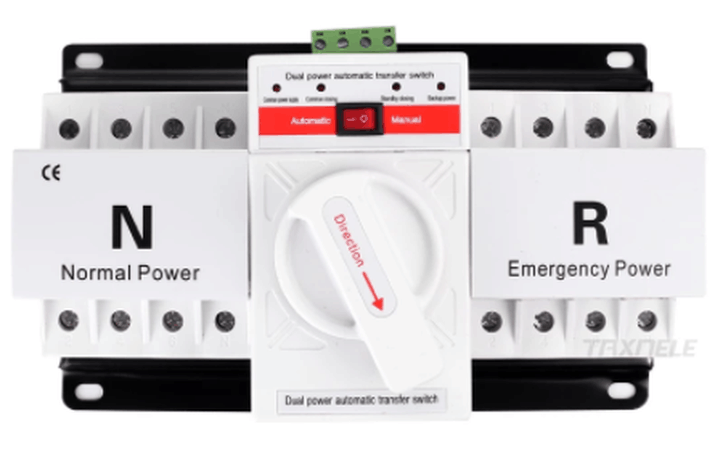

Daar is een ATS toch voor bedoeld (Automatic Transfer Switch)? Dezelfde techniek die er voor zorgt dat je auto een UPS is detecteerd ook dat het net weer terug is (binnen vereiste parameters) en schakelt dan weer om.
Climatechange is a super-wicked problem, but:
"The stone age came to an end not for lack of stones. And the oil age will come to an end not for lack of oil." -- Sheikh Yamani, Saudi oil minister
8xLG Neon MonoX 290Wp SMA SB2100TL / MY SR '22
  • cruysen
  • Laatst online: 17:35
styno schreef op woensdag 23 februari 2022 @ 12:49:
Afbeeldingslocatie: https://tweakers.net/i/HsVBkdCJZO8QMwG96c6U_AZ5Wvs=/full-fit-in/4000x4000/filters:no_upscale():fill(white):strip_exif()/f/image/V4bmR4YdIYfDeQXk3AbWEcYZ.png?f=user_large
Zoiets dus
FF snel gevonden op AliExpress
Edit: Maar wel opletten dat de zonnepanelen niet de omvormer gaan voeden.
[ Voor 3% gewijzigd door cruysen op 23-02-2022 13:41 ]

Ik had even een idee om de auto (EV6 V2G) op simpele manier te gebruiken als huisaccu:
Afbeeldingslocatie: https://tweakers.net/i/yM-cliHi4m528UR1kBVTed8HtUQ=/full-fit-in/4000x4000/filters:no_upscale():fill(white):strip_exif()/f/image/ibnz2wdzVXVYsDTWnXSwFrdC.png?f=user_large
Als de auto aangesloten is, dan zal de switch automatisch overschakelen naar de autoaccu. Als deze uitschakelt of uit gezet wordt, dan komt de voeding weer zoals normaal uit het net. d:)b
Het omschakelen zou nog automatisch kunnen gebeuren op een klok van dag en nacht. (Als de zonnepanelen leveren of niet)
Dat schakelen kan inderdaad automatisch, maar het omschakelen van laden en ontladen kan in deze situatie niet vanzelf; dan moet je telkens de stekker gaan versteken.
EV6 is V2L, niet V2G. In jouw geval dan V2H...

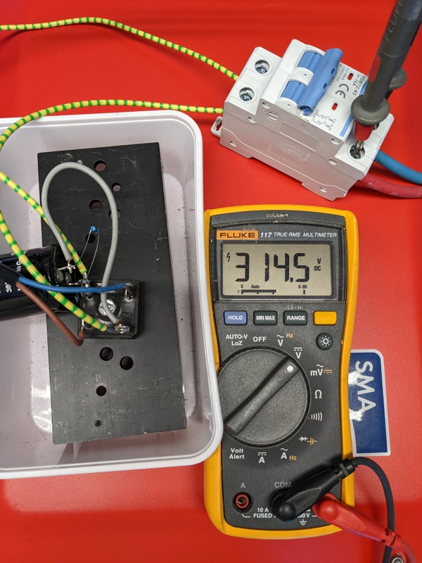

Eerste testresultaten:
- V2L adapter aan mijn Kia EV6
- SB2.5 omvormer op vaste spanning 310VDC gezet (MPP uit)
Max 200W
Werkt perfect!
Let op! Testopstelling, zonder voldoende kennis kan het gevaarlijk zijn.
resultaat:
Afbeeldingslocatie: https://tweakers.net/i/ChvY26GhwzuamTsYejdoKdGhERk=/full-fit-in/4920x3264/filters:max_bytes(3145728):no_upscale():strip_icc():fill(white):strip_exif()/f/image/wUasJ54G60EOrjcv8TxOt1oy.jpg?f=user_large
Afbeeldingslocatie: https://tweakers.net/i/nxFbFDA6F7qhPzd17xwpZlSSyXg=/x800/filters:strip_icc():strip_exif()/f/image/0lTIgUD7d8xLqCo5orutWHtB.jpg?f=fotoalbum_large

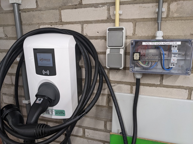

Update:
2de opstelling, nu ook wat veiliger, werkt prima.
Nu verder werken aan de regeling dmv modbus protocol.
Afbeeldingslocatie: https://tweakers.net/i/ZoM-EZBXnoEd5OiJyURJyBauUTE=/x800/filters:strip_icc():strip_exif()/f/image/Zs3WC4SP6ApbsWyMZAJEzAAN.jpg?f=fotoalbum_large
Afbeeldingslocatie: https://tweakers.net/i/xU-6i1akI-r-aTDLv2ER6knPhNo=/800x/filters:strip_icc():strip_exif()/f/image/pO2fkJ2TT9TXC3SixxseSRxz.jpg?f=fotoalbum_large

Top om iemand te zien die er niet alleen over praat, maar het ook gewoon doet d:)b

Update:
Super mooi dat je het gewoon getest hebt. _/-\o_ En alle bevelling van de omvormer kan gebruiken zo.
Hoe wil je vermogen regelen? (de spanning is constant neem ik aan)
De adapter is niet veel meer dan een stekker met een knopje en wat weerstandjes. En zijn nu ook voor meerdere auto modellen te koop voor onder de 150 euro:
https://evcables.co.uk/search?type=product&q=v2l*
11.635 Wp Solar edge. 7kW Lucht-water, 5kW Daikin Lucht-Lucht, lucht WTW, Volvo V60 T6 plugin, Home Assistant
  • grotegok
  • Laatst online: 09:00
ice-T106 schreef op vrijdag 13 mei 2022 @ 11:51:
Klopt spanning is constant en regelen doe ik dmv de omvormer, daar stel ik in het max vermogen dat hij mag leveren. Het draait hier al even naar volle tevredenheid.
Ik ben nu bezig om het systeem automatisch te laten schakelen naar 'laden' en visa versa anders blijf ik ompluggen.
De kabel is inderdaad heel simpel zelf te maken, dit ziet er bij mij nu zo uit:
Afbeeldingslocatie: https://tweakers.net/i/zff-3Otyenw-HTz_HuPG09tsTuw=/800x/filters:strip_icc():strip_exif()/f/image/hEOZ2emVABgK4hpKEsF1Ac8P.jpg?f=fotoalbum_large
Afbeeldingslocatie: https://tweakers.net/i/Ujxgtv1_JsaYp-4cKi6rOduYTTA=/800x/filters:strip_icc():strip_exif()/f/image/DxjdBfKvwA3qKxWcWao7InM6.jpg?f=fotoalbum_large
  • Knikmops
  • Laatst online: 16:33
grotegok schreef op zaterdag 14 mei 2022 @ 07:31:
Ziet er al best oké uit! Enig idee wat de verliezen zijn?
Hoe ga je automatisch omschakelen? Hangt het V2L systeem ook aan die Alfen?
  • Lordsauron
  • Laatst online: 17-11 10:33
Holy crap, das fancy. Was je toevallig van plan hier een write-up van te maken, ben heel benieuwd hoe je dit alles in elkaar heb gezet & welke onderdelen je hebt gebruikt.
