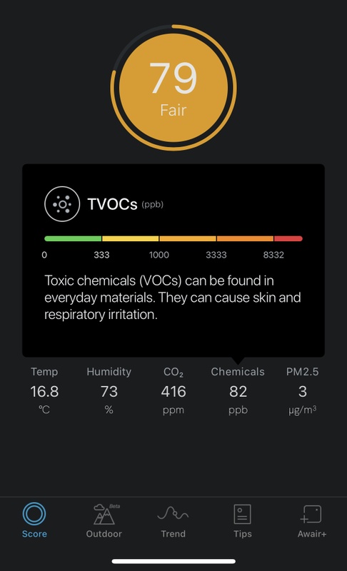

@robkrekel kijk eens naar een Awair op marktplaats. Ook in het co2 meter topic zijn de ervaringen goed daarmee.

@Raymond P de Awair kan je aan HA hangen. Afbeeldingslocatie: https://tweakers.net/i/b60OlYeD5PPDyu4pqlpW87bxynk=/x800/filters:strip_icc():strip_exif()/f/image/viqqJ7aWZ0cS4g04S3u4KU6E.jpg?f=fotoalbum_large
  • Raymond P
  • Laatst online: 06:32
@Megalomania Ahja, die had ik inderdaad eerder gezien!
Daar zitten overigens deftige sensors in, inclusief een Sensirion SGP30 voor TVOC. ;)
Zelf geen ervaring mee. Hoe bevalt die?
- knip -
  • Megalomania
  • Laatst online: 20-10 12:16
Heb ze pas net draaien maar bevalt tot nu toe goed! Ben er nog niet helemaal achter waar bv op de slaapkamers een hoge tvog vandaan komt zo nu en dan.
