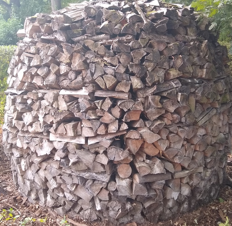

Afgelopen week toch nog zo'n 3/4 kuub aan dood staande bomen uit het bos gehaald. Een mix van berk, denen en grenen. Totaal voor deze winter ruim 15 kuub liggen dus dat moet wel gekomen.
Gezien de afstanden toch behoorlijk zijn zeker als je wat gereedschap mee wil nemen hebben we nog wat werk materiaal aangeschaft in de vorm van een Polaris 6x6 quad. Uiteraard ook makkelijk om op plekken te zagen waar de trekker niet kan komen :)
Afbeeldingslocatie: https://tweakers.net/i/f1hGYm0-zUeOhc1nxVOSrn4QkEU=/800x/filters:strip_icc():strip_exif()/f/image/RXykuzmbUY6fWYg6gAhryhK9.jpg?f=fotoalbum_large
Voor volgende zomer maar eens kijken naar een timber trailer.

Hoe ziet 15 kuub opgeslagen er eigenlijk uit? Denk dat ik misschien 1 heb liggen nu, wel in stukjes maar moet nog gekloofd worden.
  • iMode
  • Laatst online: 00:06
surcharge schreef op dinsdag 25 augustus 2026 @ 21:47:
Ik kan 10 kuub kwijt.

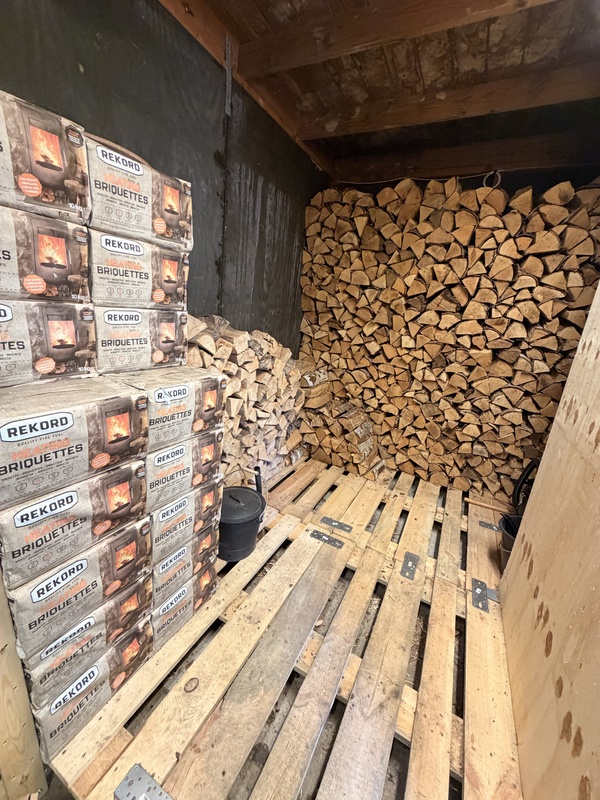

Voor t eerst hout besteld voor onze haard. Inmiddels opgeslagen in het houthok. Betreft gekloofd (essen)hout, in blokken van 30cm lengte. Sommige zijn nog best wel flink, en ik wil er ook wat kleiner kloven om als aanmaakhout te gebruiken.
Oftewel, ik wil een bijl. Een Fiskars volgens dit topic. Maar, wat is dan handiger? Een kleine zoals de X14, of een grote zoals de X27? De blokken die ik kleiner wil maken zijn ongeveer 30cm lang en ik schat zo'n cm of 10-12 dik.

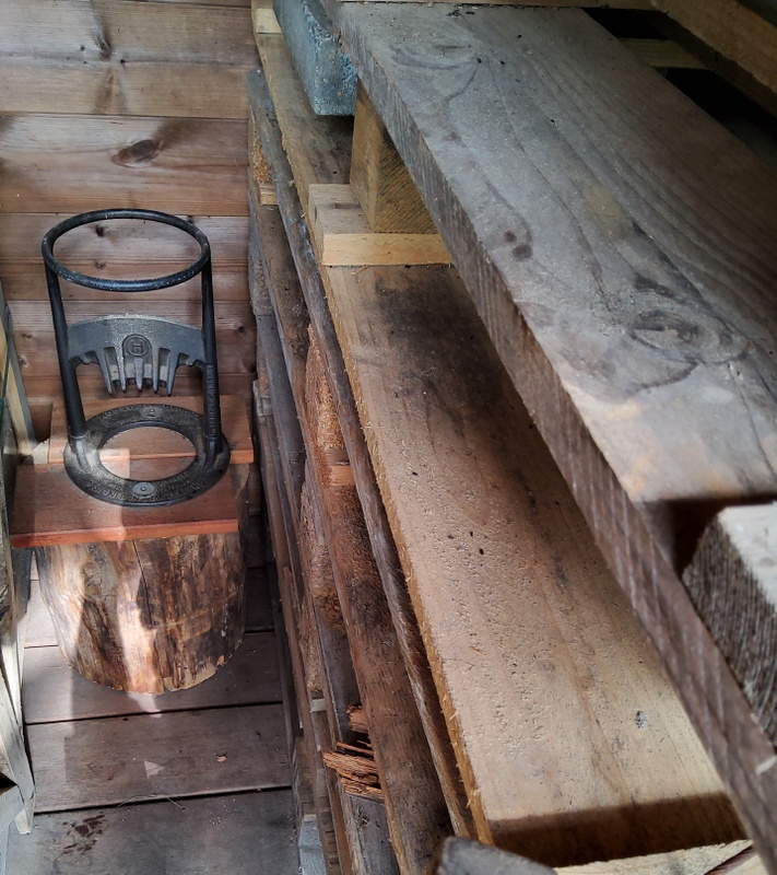

DCNY schreef op woensdag 26 augustus 2026 @ 10:50:
Om van een gekloven blok aanmaakhout te maken vind ik niets zo handig als een Kindling cracker.
