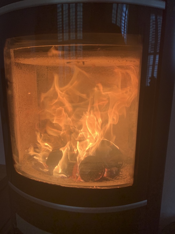

@wauskoek Hij komt er op het oog aardig mee weg in die kachel (al is er ook uit de tijdslijn geknipt), maar het aansteken is niet bijster zwitsers. Wat hij vervolgens doet met snel extreem diep smoren (voor demo doeleinden) kan je je glas kosten*. En z'n manier van neerleggen brandt ook niet erg netjes op.
* D.w.z. je krijgt getint glas (blijvend), door het inwerken van zo'n forse hoeveelheid aan onverbrande gassen. Gebeurt met name bij erg heet glas (en gas), dus handig voor hem dat z'n kachel nog niet zo op temperatuur is.

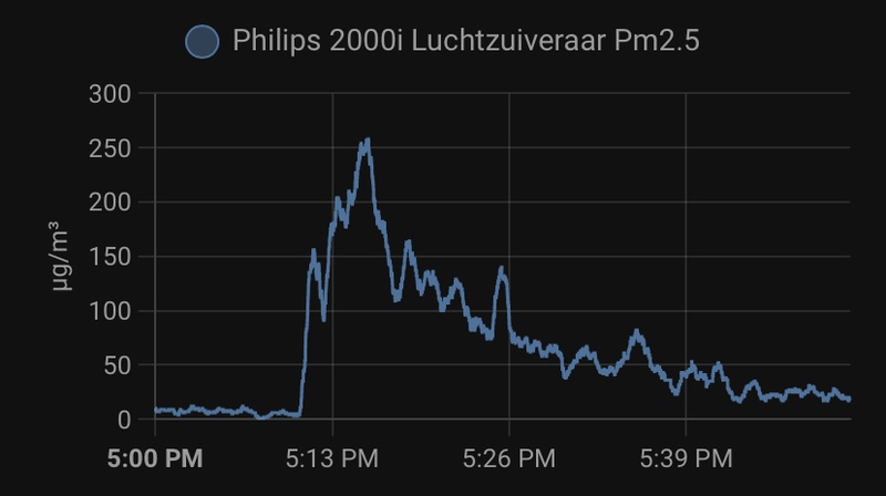

Ik heb al jaren een hout kachel en normaliter incidenteel gebruik, maar daar is door de gasprijs uiteraard verandering in gekomen.
Qua hout voorraad nog een kuub of 3 liggen en nog wat hout wat ik moet zagen en kloven. Maar ook eens gekeken naar andere opties en gebruik nu ook pers briketten van zaagsel. Het is kurk droog en de kuub prijs is enorm interessant plus het gewicht van een kuub zit je rond de 700kg aan geperst hout.
Afbeeldingslocatie: https://tweakers.net/i/wf_mLy00XVsrGqz8aNDrWQl_8mg=/x800/filters:strip_icc():strip_exif()/f/image/A7FD6rwZbYcApVTrwmpceg3H.jpg?f=fotoalbum_large
En om de lucht kwaliteit in huis goed te houden uiteraard voldoende luchten maar ook een Philips luchtzuiveraar i2000. Vooral tijdens de start zie je een korte verhoging van vuil deeltjes in de lucht.
Afbeeldingslocatie: https://tweakers.net/i/4wS-SBihGKYzp9OamjftPwfBcfU=/800x/filters:strip_icc():strip_exif()/f/image/2CppsfsPFwRPM6iPb9ZGww69.jpg?f=fotoalbum_large
[ Voor 15% gewijzigd door Hari-Bo op 19-11-2022 17:51 ]

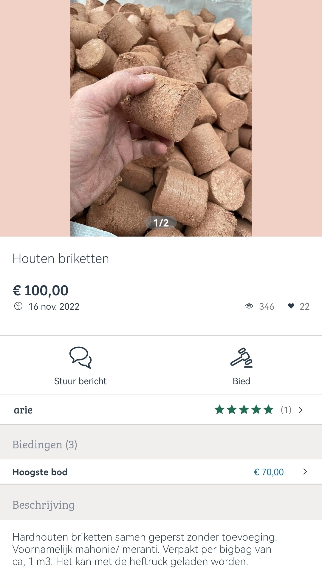

Op marktplaats zie ik ook briketten aanbieders voorbij komen. Prijs was dan zo'n 40-60 euro per m3 of big bag.
Ik heb van de zomer ook op mp losse zakken van 20 kg gehaald bij Utrecht in de buurt. Kostte 3,50 per zak. Dus iets duurder dan gelijk een big bag.
Die briketten branden prima. Wat ik wel merk is dat na een half jaar buiten liggen ze langzaam uit elkaar beginnen te vallen. Uiteraard liggen ze droog maar door vochtig weer begint het zaagsel toch een beetje op te zwellen. Ze zijn nog prima stookbaar.
Het brand sneller op dan een blok eikenhout. Ik heb nu vuren briketten, in het verleden heb ik ook meranti briketten gehad, die branden beduidend langzamer. Die blijven ook nog even nagloeien. Verder brandt het erg schoon op.
Afbeeldingslocatie: https://tweakers.net/i/BW41x2hPbXIvYEjzapLarmnV4mU=/full-fit-in/4920x3264/filters:max_bytes(3145728):no_upscale():strip_icc():fill(white):strip_exif()/f/image/4eHRwbSXHtKig5YgmF7Dx0ZM.jpg?f=user_large
https://link.marktplaats.nl/m1910749352
40-60 per kuub is dan ook heel weinig. Maar als je het binnen klmoet opslaan wordt het al gauw een laatig verhaal…

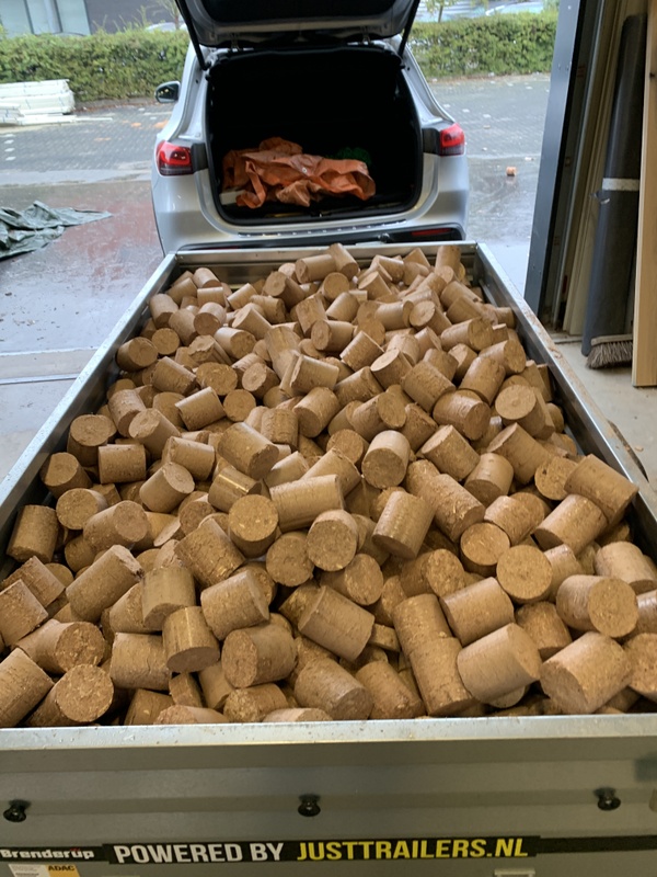

Ik heb gelukkig een garage waar ik het in kan opslaan in big bags. En het brand zoals aangegeven enorm schoon. Met daarbij de gunstige prijs is het niet duur stoken tegenover hout.
Afbeeldingslocatie: https://tweakers.net/i/g6nIL7YDwrhHptlxZolNQ8HgMGc=/x800/filters:strip_icc():strip_exif()/f/image/iHwJN02pDtanjW8Xd7CNg7ZI.jpg?f=fotoalbum_large
[ Voor 54% gewijzigd door Hari-Bo op 20-11-2022 10:42 ]

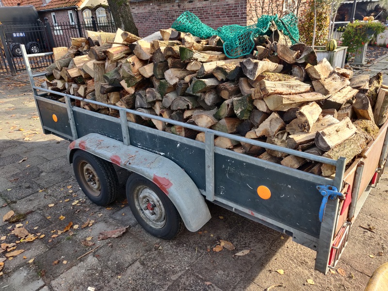

Het berkenhout van 2 weken terug is denk ik nog te vochtig.
Vandaag een mix van 2 jaar gedroogd eiken/beuken/naaldhout gehaald en dat gesorteerd gestapeld en met 1 blok beuken heb ik veel meer warmte dan van 3 blokken berken.
Vandaag 1 aanhangertje gehaald en zondag ga ik nog een aanhangertje halen.
Afbeeldingslocatie: https://tweakers.net/i/ZhKYqhFqGkOpnqbHhKSE38hB5A8=/800x/filters:strip_icc():strip_exif()/f/image/OMLYgD13w3JJMNTkvBxeAxkG.jpg?f=fotoalbum_large
  • Markprinsen
  • Laatst online: 28-12-2022
Mooi spul, wat betaal je per kuub?
  • harley
  • Registratie: Augustus 1999
  • Laatst online: 21-10 18:18
€150,-
Wel zelf inladen en met kruiwagentje zelf van de stapel afhalen (ligt langs ondergelopen grasveld te nat om met de auto/aanhanger te komen)

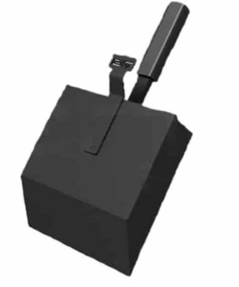

Ik heb deze asschep, fijne is dat hij dicht kan en daardoor minder knoeit.
Een tang gebruik ik eigenlijk zelden tot nooit.
Afbeeldingslocatie: https://tweakers.net/i/oIUEryEe6n6tt3pvoyC9VoNiMO8=/full-fit-in/4920x3264/filters:max_bytes(3145728):no_upscale():strip_icc():fill(white):strip_exif()/f/image/xJaWccZBqtBseV9Tt4QDNu4V.jpg?f=user_large
Kregen we bij onze kachel.
  • harley
Asschep heb ik dan weer niet nodig.
We kregen er een "schraper" bij en er zit een klep onderin met opvangbak waar je alles zo inschuift.
Het is soms wel handig om een blok hout in de vlammen te kunnen leggen, handschoen kan ook maar onze kachel is niet zo heel groot en met een tang kan ik er makkelijker iets bijstoppen zonder mijn hand te verbranden of te weinig ruimte te hebben met de handschoen aan.
