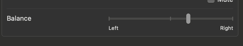

Ik heb iets irritants met m'n Air Pods Pro 2. Het geluid is soms links of rechts harder (alsof iemand aan de niet bestaande balans knop heeft zitten draaien) maar ook als ruisbeheersing uit staat klinkt het heel dof. Iedere andere modus (transparantie, adaptief of ruisonderdrukking) klinken beter maar uit balans. Oortjes weer in doosje doen en er weer uit helpt niet.

  • Menesis
  • Laatst online: 14:47
Helaas is mijn ene Airpod steeds zachter aan het worden. Met deze instelling klinkt het weer gebalanceerd.
Ik had met mijn naive kop gedacht dat een product van 300 euro wat langer mee zou gaan. Maar helaas.
Afbeeldingslocatie: https://tweakers.net/i/wviL6B0Kfmu4Jo_703LmJ-2KgdY=/800x/filters:strip_exif()/f/image/22C3gcDpReGEJhRaqp1UZMrA.png?f=fotoalbum_large
  • Phoolie
  • Laatst online: 13-10 17:14
Menesis schreef op dinsdag 5 december 2023 @ 11:14:
Misschien dat er in 1 van je AirPods vuil zit? Je kan schoonmaaksetjes kopen of voor een paar euro kan je ze laten reinigen bij Amac. Die kunnen trouwens sowieso voor je nagaan of er een defect is.
  • pixels66
  • Laatst online: 12:52
Neem van mij aan dat hij vol zit met oorsmeer. Dit heeft iedereen wel eens. Wattenschijfje met alcohol erop. Je oordopje erop deppen (en dus niet het wattenschijfje op het dopje deppen, dan wordt ie te nat van binnen). Moet jij eens kijken wat een bak geluid er weer uit komt.

  • Menesis
pixels66 schreef op dinsdag 5 december 2023 @ 20:03:
Ja, nieuwe tipjes gekocht bij Apple (2 paar voor 10 euro) en ze klinken weer als nieuw! Niet alleen is de balans hersteld, het geluid klinkt veel beter en noise cancelling doet het ook veel beter.
De oude tipjes waren inderdaad enigszins verstopt op het gaas :X Maar goed, dat kan ook wel na 2 jaar.
