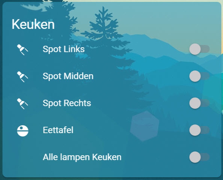

Ik heb een layout probleempje waar ik wat praktische input kan gebruiken.
Ik heb beneden 2 groepen lampen (alleen White Ambiance Gu10 Hue)
Keuken: 5 lampen: 2 boven aanrecht, 3 in ' looppad'
Woonkamer: rij van 3 boven tv
rij van 2 boven bank
Nu wil ik deze eigenlijk zo efficiënt mogelijk kunnen bedienen. Ik loop nu echter tegen wat probleempjes aan.
- 2 boven aanrecht moeten los van andere 3 aan kunnen, maar ook allen tegelijk
- bij voorkeur aanpassingen in kleur (warmte) en brightness eenvoudig te doen
- 2 boven bank moeten los van 3 boven tv aan kunnen, maar ook allen tegelijk.
Dat heb ik nu gedaan door:
Groep Keuken: Custom button card
2 boven aanrecht, Horizontal stack met 2 custom button cards + light entity card voor de slider voor brightness
Bij 3 lampen vallen deze buttons echter buiten de card. Dus ik heb nu een superonrustig dashboard.
Iemand ideeen om dit wat compacter/praktischer weer te geven?
  • Koepert
  • Laatst online: 17-09 22:27
I tried.. maar ik krijg niet alles in 1 screenshot :'(
Afbeeldingslocatie: https://tweakers.net/i/y4fEs1Aa6jbI_qOkmhHbsupjA6k=/800x/filters:strip_exif()/f/image/bTOT1kHRLqqE4Vrc41Nof26P.png?f=fotoalbum_large
Dit dus.. Plus dan nog sliders voor brightness. die auto-hiden als de lamp uit is, dat scheelt nog, maar vooral het feit dat ik de lampen tv bijvoorbeeld nu als vertical ipv horizontal stack doe, stoort me.
Volgens mij is een light group dan de next best thing.. of gebruiken jullie andere cards die compacter zijn?

@Koepert
Is iets zoals dit misschien een optie?
Afbeeldingslocatie: https://tweakers.net/i/gtQPZl2-0KrbyQlKJrs7sPmTuZ0=/full-fit-in/4920x3264/filters:max_bytes(3145728):no_upscale():strip_icc():fill(white):strip_exif()/f/image/laGKdw24304svjjuvBRZN5pz.jpg?f=user_large
Afbeeldingslocatie: https://tweakers.net/i/Ma3ViN3BYKsFUVL7XLRoVuvMnBY=/full-fit-in/4920x3264/filters:max_bytes(3145728):no_upscale():strip_icc():fill(white):strip_exif()/f/image/3cBaZ7oqgNVObchogcOQsmvo.jpg?f=user_large
Maakt wel gebruik van wat custom dingen; custom:slider-entity-row (voor de light sliders) en custom:swipe-card (om de hele kaart opzij te swipen)

card width: 100%
cards:
  - entities:
      - entity: light.woonkamer_lamp_1
        hide_when_off: true
        icon: 'mdi:lamp'
        toggle: true
        type: 'custom:slider-entity-row'
      - entity: light.woonkamer_lamp_2
        hide_when_off: true
        icon: 'mdi:floor-lamp'
        toggle: true
      - entity: light.woonkamer_lamp_3
        hide_when_off: true
        icon: 'mdi:lightbulb-outline'
        toggle: true
      - entity: light.woonkamer_hanglamp
        hide_when_off: true
        icon: 'mdi:death-star'
        toggle: true
      - entity: switch.sfeerhaard
        icon: 'mdi:fire'
        toggle: true
      - entity: group.woonkamer
        hide_when_off: true
        icon: 'bha:ceiling-lamp-plafond'
        name: Alle lampen Woonkamer
        toggle: true
    show_header_toggle: false
    style: |
      ha-card {
      border-radius: 8px;
      color: #ffffff;
      font-size: 16px;
    title: Woonkamer
    type: entities
  - entities:
      - entity: light.keuken_spot_links
        hide_when_off: true
        icon: 'mdi:spotlight-beam'
        toggle: true
      - entity: light.keuken_spot_midden
        hide_when_off: true
        toggle: true
      - entity: light.keuken_spot_rechts
        hide_when_off: true
        toggle: true
      - entity: light.keuken_eettafel
        hide_when_off: true
        secondary_info: sensor.shelly_dimmer_f3e9d1_temperature
        toggle: true
      - entity: group.keuken
        hide_when_off: true
        name: Alle lampen Keuken
        toggle: true
    style: |
      ha-card {
      border-radius: 8px;
      color: #ffffff;
      font-size: 16px;
    title: Keuken
    type: entities
parameters:
  centeredSlides: true
  coverflowEffect:
    depth: 1000
    modifier: 1
    rotate: -200
    slideShadows: true
    stretch: -200
  effect: coverflow
  grabCursor: false
  slidesPerView: 1
start_card: 1
type: 'custom:swipe-card'
