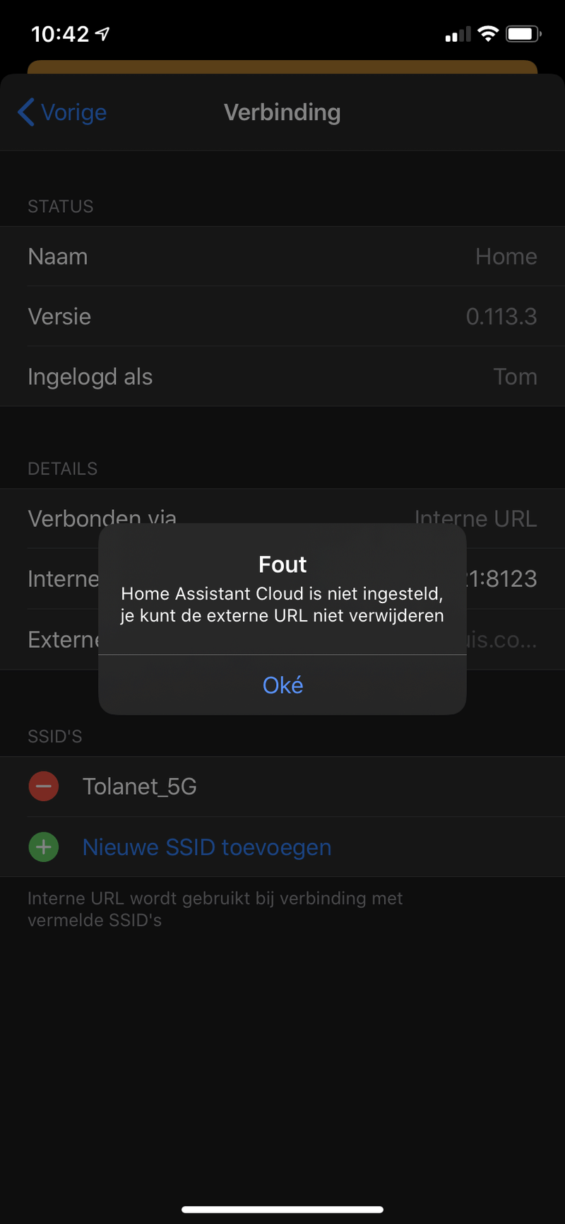

  • Turbotrent
  • Registratie: Mei 2016
  • Laatst online: 26-04 16:05
Dag iedereen,
Sinds gisteren werken de notificaties van HA niet meer op mijn iPhone, ze werken wel nog op de iPhone van mijn vrouw en op mijn iPad.
Ik heb de volledige integratie van mijn iPhone al eens verwijderd op HA, en ook de app heb ik al enkele malen volledig herstart. Ook het herstarten van HA of van mijn iPhone lost het probleem niet op.
In de logs lijkt het probleem hiervandaan te komen:
Refusing to accept unencrypted webhook from iPhone van Tom
9:01:36 – mobile_app (WARNING)
Maar ik heb geen idee wat dit wil zeggen, of wat ik hieraan kan doen. Ook Googlen maakt mij niet veel wijzer. Heeft er hier iemand misschien een idee?
  • -Casper
  • Laatst online: 14:12

https://gathering.tweakers.net/forum/view_message/63245248

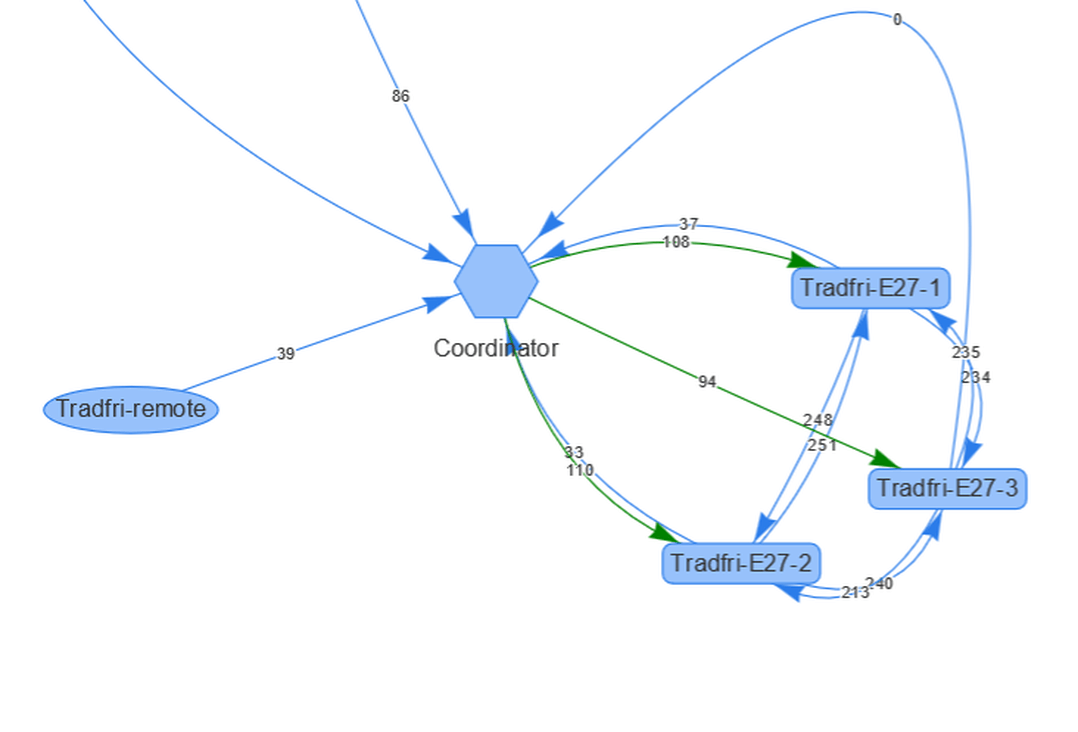

  • PurpleBlue
Ik aan het overstappen van Domoticz naar Home Assistant.
Het op een Intel-Nuc, welke ik voorzien heb van een CC2531 Zigbee stick.
Met Zigbee ben ik nieuw, en heb veel informatie gehaald van de zigbee2mqtt.io site.
Echter kom ik niet helemaal uit het binding verhaal.
Ik heb in de configutaion.yaml van Zigbee een groep aangemaakt (Eettafel), waarin ik vervolgens 3 lampen heb toegekend (Tradfri-E27-1,2 en 3)
Vervolgens heb ik bij de Tradfri Remote eerst de "default" groep ge unbind, zoals beschreven staat, en de remote gebind aan de groep.
Ik kan de lampen schakelen met de remote, achter alleen in de buurt van de coordinator(controller)
Door het binden zou de remote ook moeten werken wanneer Home Assistant uit zou zijn, maar als ik de Zigbee2mqtt service stop, kan ik de lampen niet meer bedienen..
Onderstaand een voerzicht vanuit Zigbee2MqttAssistant
Afbeeldingslocatie: https://tweakers.net/i/lUbNo8koR2twNgMuWGvfaxjNmBk=/full-fit-in/4000x4000/filters:no_upscale():fill(white):strip_exif()/f/image/4PoziFrayFq7QQeJkzg5Ao7K.png?f=user_large
Zou de tradfri-remote niet verbonden moeten zijn met de groep van de lampen? (Eettafel)

PurpleBlue schreef op vrijdag 31 juli 2020 @ 12:38:
Niet noodzakelijk. Mijn Ikea_button1 is bounded met light_ikea1, maar ook niet rechtstreeks verbonden.
Afbeeldingslocatie: https://img.techpowerup.org/200731/zigbee1.png
  • PurpleBlue
francisp schreef op vrijdag 31 juli 2020 @ 12:58:
Maar zonder controller kun jij nog wel schakelen denk ik?
  • francisp
  • Laatst online: 12-05 09:17
Ja, de ikea_button1 schakelt ikea_light1 direct, ook als de coordinator er uit ligt.

Hmmbob schreef op donderdag 30 juli 2020 @ 10:46:
Mocht je last hebben dat iOS push messages niet aankomen, daar is een actieve waarschuwing voor:
https://status.home-assistant.io/incidents/m3kn4qz15fbn
[Twitter]
Daarnaast, als je veel gebruik maakt van Google Translate TTS: in 113.2 zit een bugje waardoor alle spaties als "procent 20" (de HTML entiteit van een spatie) wordt uitgesproken. Het lijkt erop dat iedereen behalve venv-installaties hierdoor getroffen worden: https://github.com/home-assistant/core/issues/38339
Vreemd genoeg krijg ik nog steeds niets binnen. Mijn vrouw wel. Heb al ‘Herstel’ gedaan voor PushID in de app maar mag niet baten.
Hier meer details :
https://github.com/home-assistant/iOS/issues/850

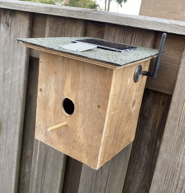

Ja, is het tijd om hier je vogelhuisje te showen? *D
Afbeeldingslocatie: https://tweakers.net/i/0ylbyWWqUrFCJTLmtXpwrB9rAns=/800x/filters:strip_icc():strip_exif()/f/image/STSoZkQbTeFLMDJrS6yaPXjp.jpg?f=fotoalbum_large
Afgelopen weekend mijn vogelhuisje geupgrade van een simpele esp8266 naar een esp32.
Features:
- Temp/Hum/Pressure -> BME280
- Soilmoisture/soiltemperature -> Catnip Electronics Chirp
- Lux -> BH1750
Nice! Maar daar past geen vogeltje meer in oOo
Wist niet dat het vogelhuisje zo populair was ;)
Afbeeldingslocatie: https://tweakers.net/i/SNKZpVhqDBofKoh2frPU8i-B9A0=/full-fit-in/4920x3264/filters:max_bytes(3145728):no_upscale():strip_icc():fill(white):strip_exif()/f/image/49KKNiAB27S5IueskbsZIe0J.jpg?f=user_large
  • JBS
JBS
martinvdm schreef op dinsdag 4 augustus 2020 @ 09:18:
Waar heb je de BH1750 lux meter zitten?
Daar heb je helemaal gelijk in :) Maar in de volksmond word-ie inmiddels wel zo genoemd. Overigens vraag ik me af of jij je vogelhuisje niet iets langer had moeten maken eigenlijk. Ogenschijnlijk lijkt mij dat het gat voor het vogeltje een beetje laag (te dicht bij de bodem vooral) zit. Maar goed, ik ben geen vogeltje, misschien is er toch een paartje dit dit een mooi huisje vind :)
Waar ik wel benieuwd naar ben: Je was van plan om een UV sensor te plaatsen las ik, hoe was je van plan dat te doen? de varianten die ik zie zijn niet echt weatherproof. Ik heb nog een paar pinnetjes op mijn i2C bus over, dus ik zit er wel naar te kijken om die ook te integreren.

JBS schreef op dinsdag 4 augustus 2020 @ 09:22:
Een gat met een stukje plexiglas kegel en daarop geplakt.

Yukkie schreef op dinsdag 4 augustus 2020 @ 09:35:
Ik had er een SI1145 sensor voor maar heb deze laten zitten. Ik heb ook nog wel I2C over maar helaas kan esphome niet samen met een custom Arduino I2C integratie en tevens de ingebakken I2C integratie. Dus vooralsnog is die er niet helaas.

Hoi iedereen,
Ik heb sinds gisteren de Nabu Casa cloud integratie geactiveerd. Dit lijkt goed te werken, en ik kan mijn HA via de Nabu Casa cloud benaderen. So far so good.
Echter, als ik mijn iOs companion app wil instellen om de Nabu Casa externe verbinding te gebruiken, dan lukt dit niet.
Als ik de app instel, dan lijkt alles goed te gaan:
Afbeeldingslocatie: https://tweakers.net/i/6F97aMvJ_tVRXAEYViH8zJnsb0g=/800x/filters:strip_exif()/f/image/LxnVUCWX1AUqc3gaoAsxmwU7.png?f=fotoalbum_large
Maar als ik de externe verbinding wil instellen dan krijg ik deze foutmelding:
Afbeeldingslocatie: https://tweakers.net/i/BsgdaYPHIdZOnt-fawcy7a-2jv8=/800x/filters:strip_exif()/f/image/ECpEF0Pxl73ME8cFDPBOxAbZ.png?f=fotoalbum_large
Heeft iemand een idee?

Turbotrent schreef op dinsdag 4 augustus 2020 @ 10:58:
Hoi iedereen,
Als je Nabu Casa als externe link wil invullen, moet je, voor zover ik weet, ook hun address gebruiken (deze kun je vinden als na inloggen op de Nabu Casa website. Deze link heeft een adres als https://****.ui.nabu.casa. Als ik achter jouw pop-up kijk, lijkt dit bij jou niet het geval te zijn.

drentsemoi schreef op dinsdag 4 augustus 2020 @ 11:07:
Dat heb ik inderdaad eerst geprobeerd, maar dan zegt hij dit:
Afbeeldingslocatie: https://tweakers.net/i/Y4aQF6zHh7wxzz3Rx9NSSKZh2DU=/full-fit-in/4000x4000/filters:no_upscale():fill(white):strip_exif()/f/image/j4ILOWC1zgX9zreaAYN7s4ED.png?f=user_large
